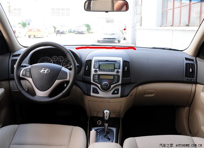

   各位车友在颠簸路听到那种咯噔 咯噔的声音就是这里发出来的,这条缝隙,产生的,前面是硬塑料板,然后CD这是软唐塑,摩擦就产生了那声音,所以很车友反应按住前面 或者CD面板这声音就消失、要彻底解决得拆整个中控台很麻烦
这是我的处理方法,拆下CD面板,然后再这里塞点面巾纸进去,就塞到这两个红色的框底下,塑料片下面图上已经有很多箭头指示,图我只能跟大家标这样了,具体拆开后就懂,很多车友拆都没拆开,一直在问我纸到底塞到哪里,怎么塞进去,自己拆开一看就明白了。

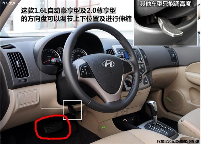

踩刹车的时候会有异响,刹车踏板的连接柱缺油导致的,加润滑油就能解决。

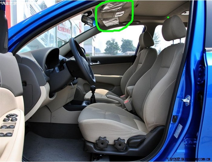

遮阳板、眼镜盒异响,紧固遮阳板螺丝 、眼镜盒螺丝(眼镜盒内2个)顺便压紧遮阳板后面的卡扣

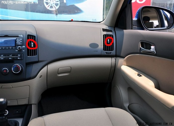

 出风口异响,调节这个带亮片的,上下 左右随你怎么调节直到声音消失,这个问题我发现是风向板固定在一个地方长久不变他就会有异响,然后调节一下让他转动灵活异响就没了。

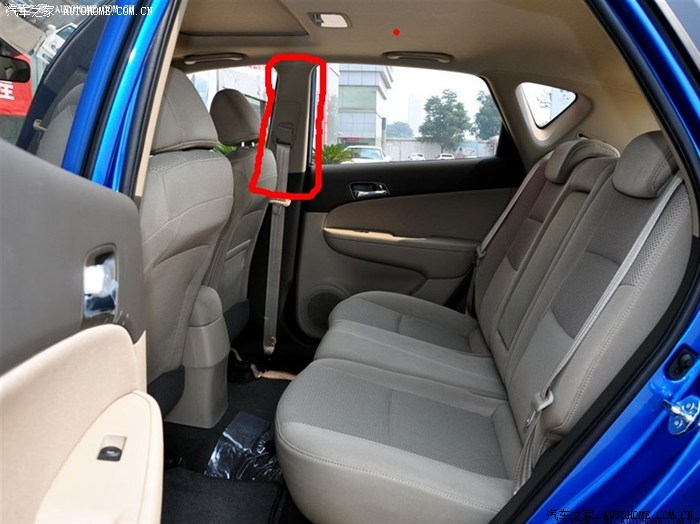

安全带支点这个异响有2个:
1、第一个问题直接把支点调节到最低就解决了。
2、第二个是音乐声音大,或者行驶在水泥路面上偶尔传来一阵嗡嗡声的,需要把整个板拆下来换掉4个卡扣,卡扣一定要用北京现代原厂蓝色的那种才能紧固不松动当然也可以给卡扣打上胶水、这里出厂安装的是白色而且卡扣很松跨。

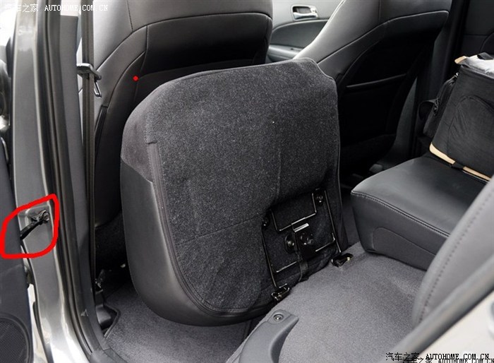

开门异响这个基本上这个级别的车都会碰到、不属于质量问题需要定期润滑属于车主保养项目中的一项,它就像加玻璃水、换雨刮器、灯泡一样,解决办法就是定期给4个限位器加润滑油,去4S索赔后不润滑没多久还是继续响。

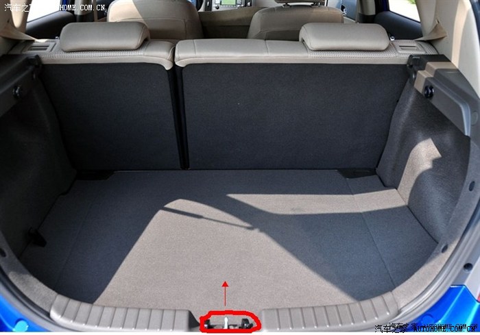

行驶途中后备箱偶尔会传来一阵类似玻璃震动的声音,就是图上这锁钩导致的,拿块布垫住锁钩,用木棒一根木棒顶住
铁锤敲2下,没有解决在继续
