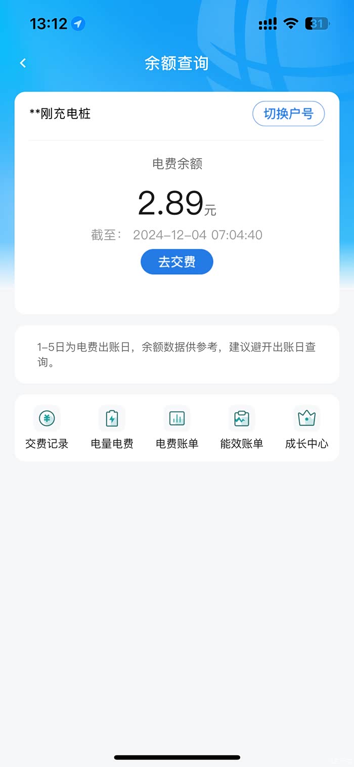

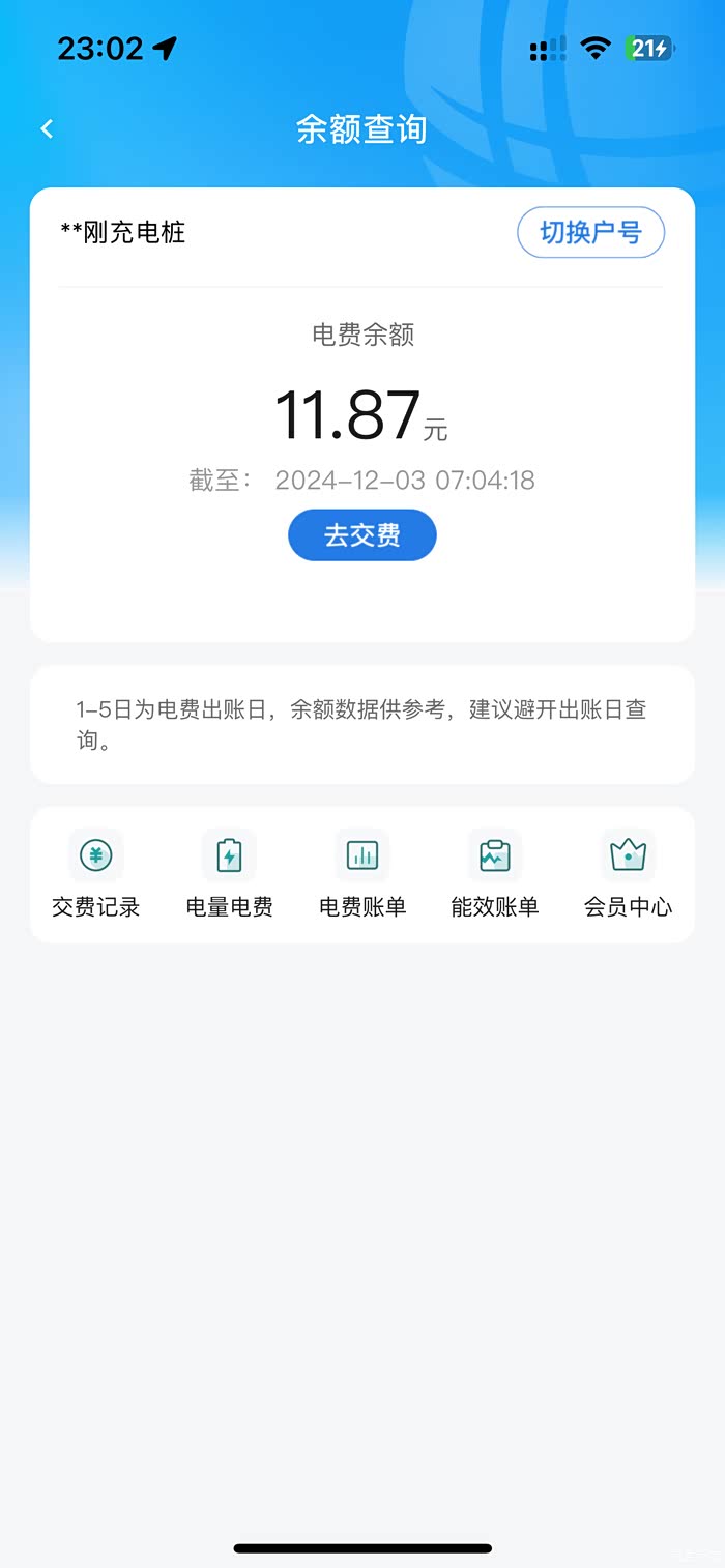

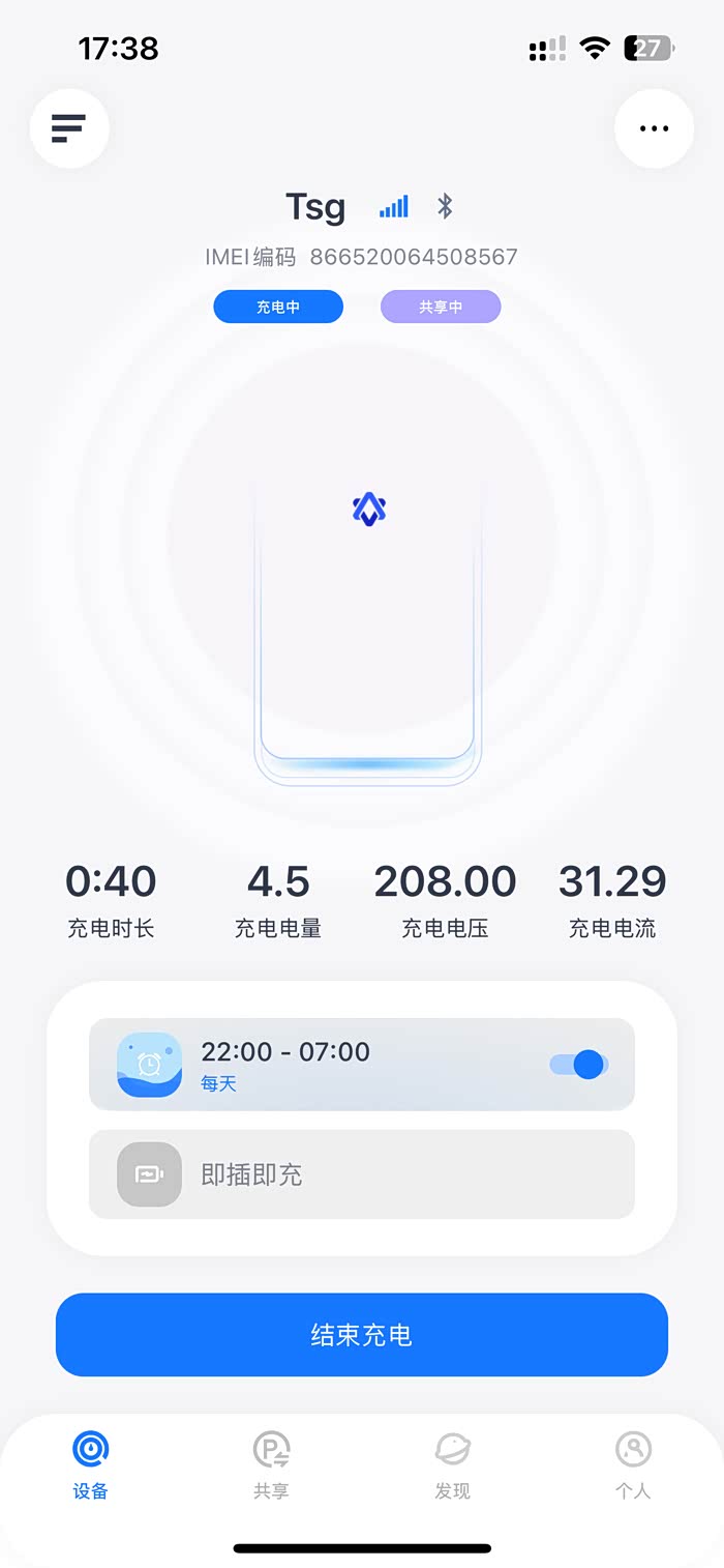

充电桩现在能达到7KW了,随着又出现一个问题,那就是电损,我家电费是0.32一度电,国网上显示花了8.98,8.98/0 32=28.06度,APP上显示充了23.365度电,损耗了4.69,我用的是国标3×6的电缆,总长64米,损耗率是21%,是应该这么算吧
