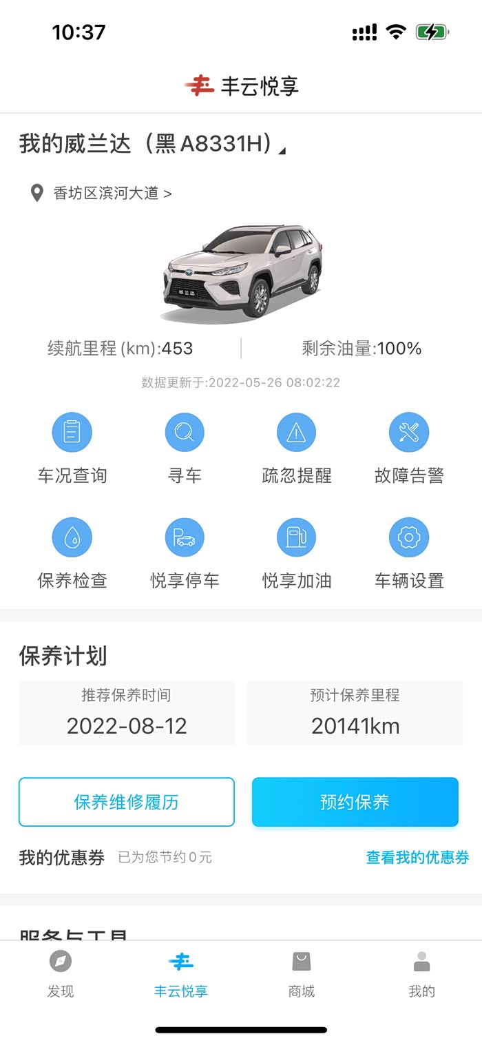

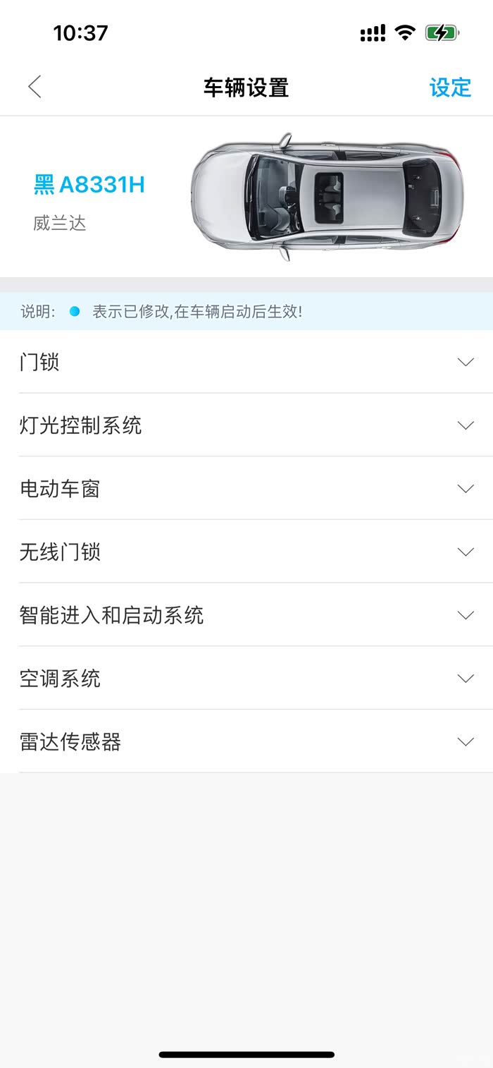

本人车型20款四驱豪华,因为是老款车型,丰云行里自带灯光灵敏度设置的选项,现在好像是21款和22款的丰云行都不带车辆设置这个按钮,列表上的功能都可以自己到4s去刷隐藏。写的这个帖不光是威兰达可以用,全系带自动大灯功能的车型都通用,供大家参考

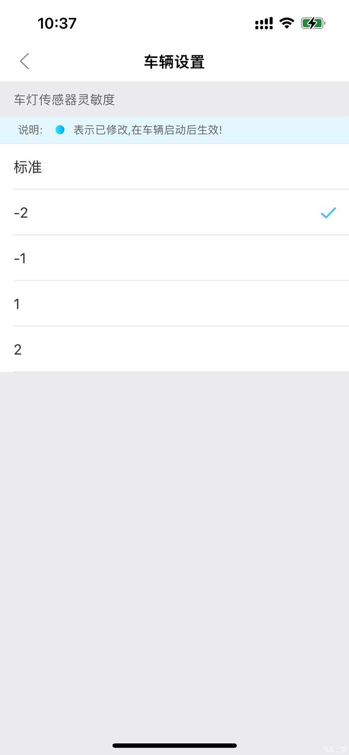

如果是老款车型,先把灯光敏感度调整到-2,如果不是就跳过下一步。

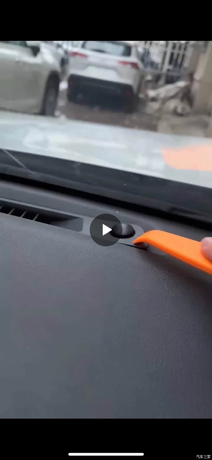

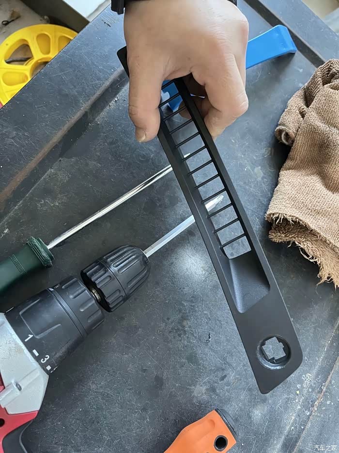

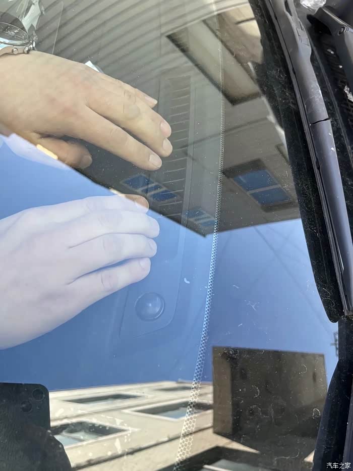

第三步,拿盖板撬开风挡下面的这个塑料板,把里面的线路拔下来。

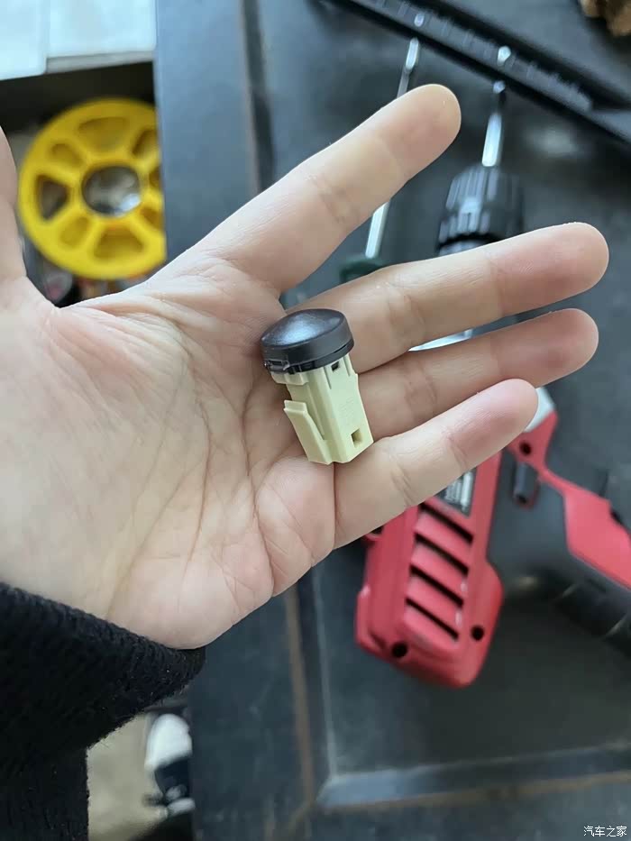

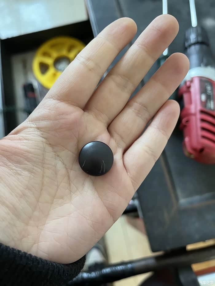

第四步,拆掉感光探头,拆下这个黑色的盖子,替换新买的盖子,最后装好,就搞定了
以前下雨天啊或者天色稍微阴一点就自动开灯,现在换完之后确实比以前强不少。还有一种解决方案是开中间档的日行灯,但是还得手动开一下子怪麻烦的。方法亲测有效,自己动手20块钱解决问题
