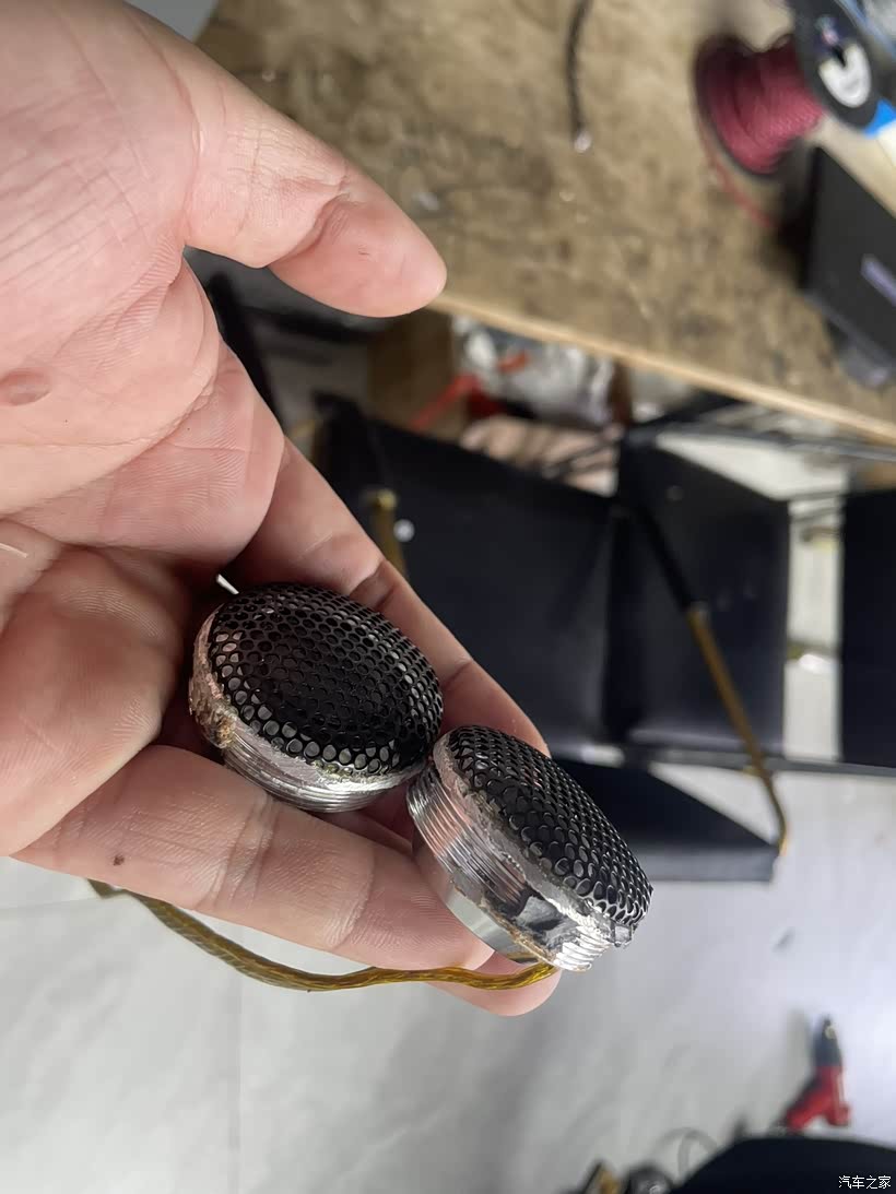

当时为了装银色的的装饰罩,用角磨机把高音头边缘切隔掉多余部分
就为了适应这个罩子,适配好了能最大保持原厂素车质感

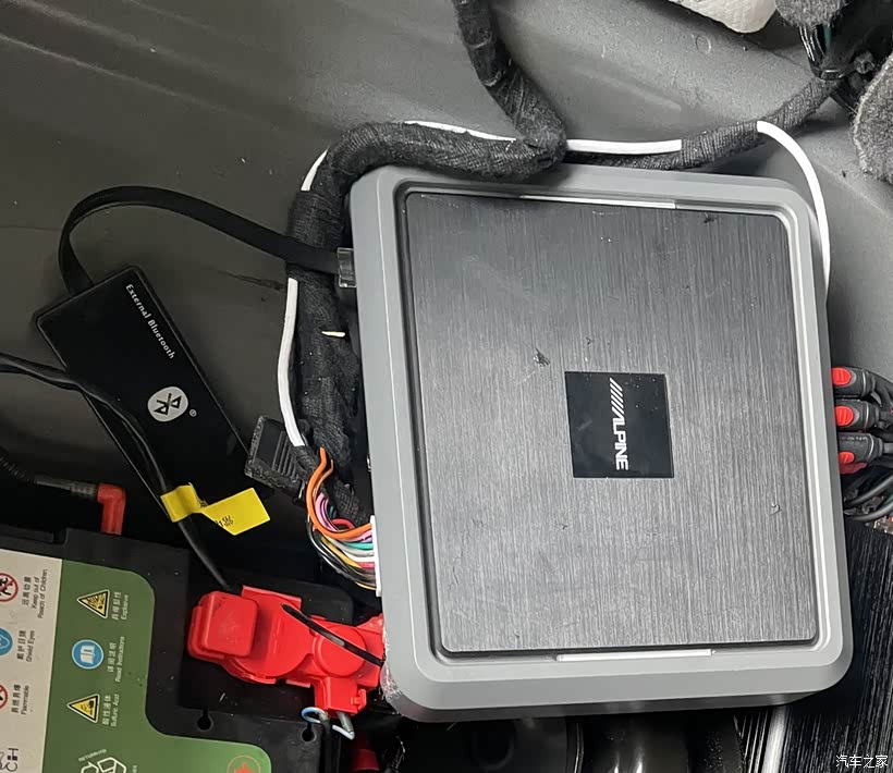

装完后听着一直觉的不得劲儿,感觉和原车差异不大,于是两个月后又添油战术加了第二笔消费安装一套阿尔派r600dsp,2700块花出去后终于有点效果了,听着感觉确实比原车效果好很多,
阿尔派r600 8路50w 但实际只有25w,推大喇叭力不从心,推70w以上就是笑话,但调音没得说,属于专业对口。
在阿尔派dsp调音的加持下,车内声音质感确实提升了很多,但是在听人声时,还是觉得声音不够干净,差一口气,声音再放大感觉明显失真,后来随着学习慢慢明白了一件事,阿尔派dsp的功率8x50w,实际输出其实也就每路25w,作为一个dsp,调音是够用了,但如果说用来推喇叭实在是差点意思,加上s62这套喇叭功率单颗是40w,能不能推动只是一方面,另一方面,后来搞清楚了这个诗芬尼其实并不是来自“意大利的帅哥”,而是来自惠州的“小镇青年”,而真正的进口诗芬尼音响在国内叫卓奥…….

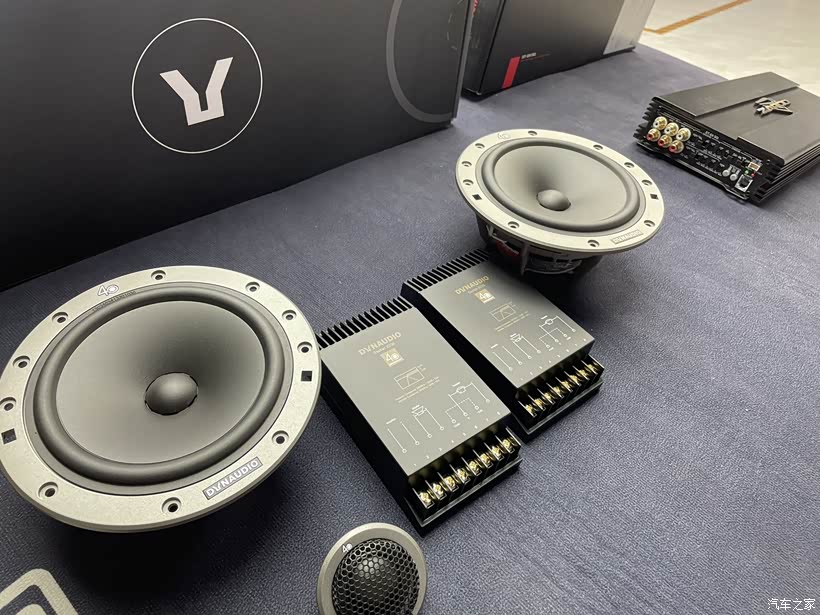

现在的方案是升级前门一套丹拿236四十周年版,报价4980,着实有点小心疼….
Esotan 236日常听听足够了,发烧那种事,靠钱堆起来的,暂时玩不起。
丹拿236两分频套装

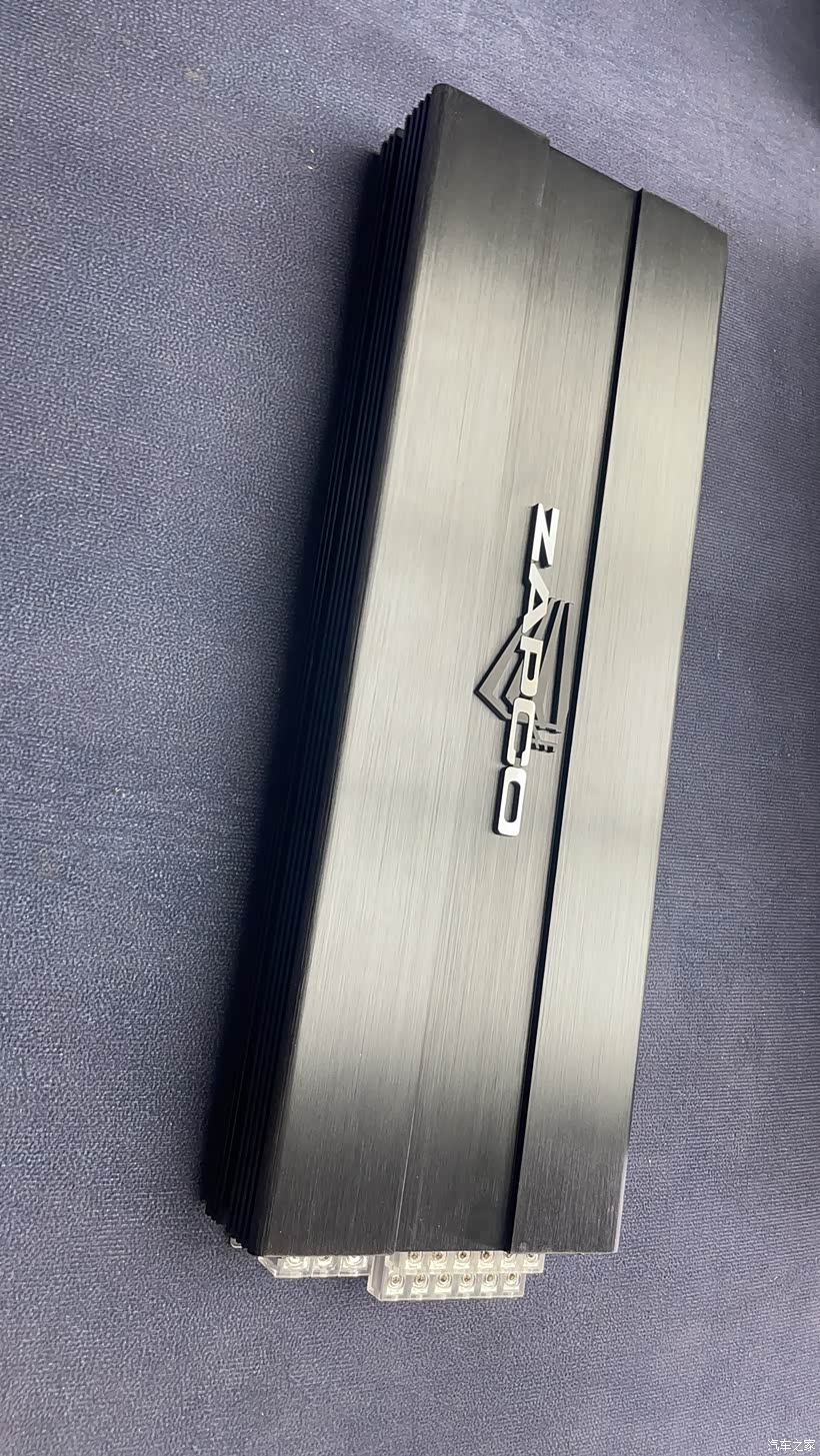

原车阿尔派目前也就只能负责调音了,为了能推动236完美发挥,再匹配一台骇客6x,报价5500,再次滴血中….
看似其貌不扬,实则价格不低……
6路100w,带这套入门够了,没有功率不足恐惧症了…

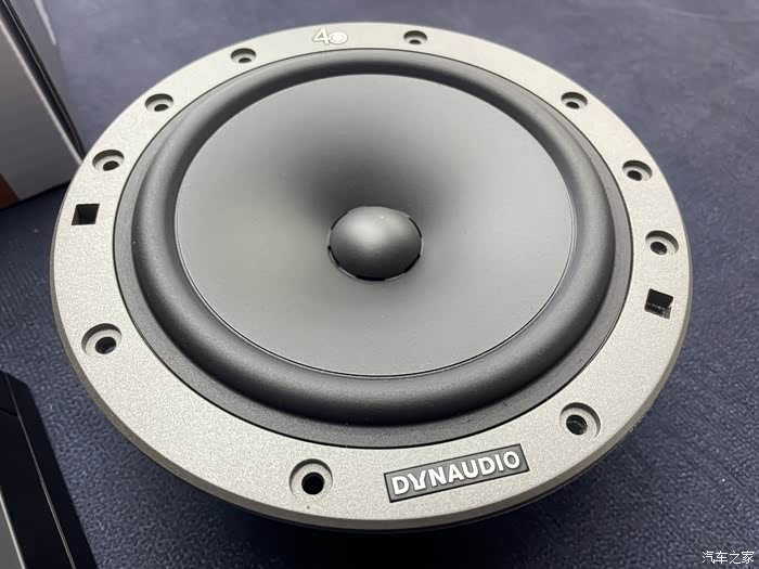

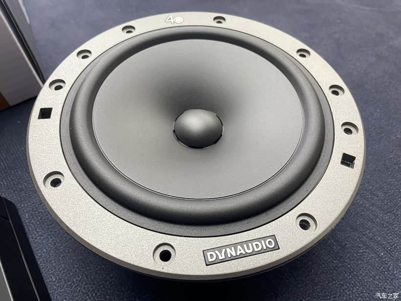

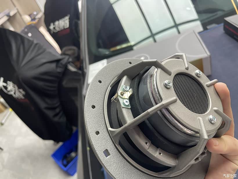

丹拿236,做工确实不错👍
分量相当压手..

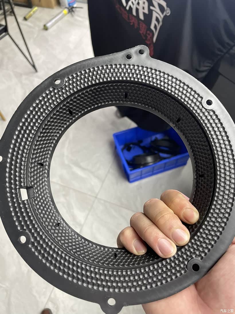

专用的固定圈

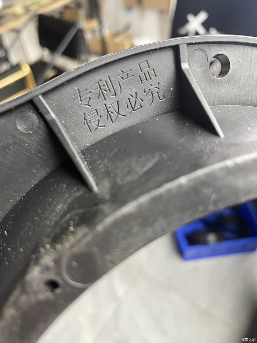

据说还是专利产品
有了这套6路功放,前门4路做丹拿236主动两分频,把前门诗芬尼高音和中低音拆下来放到后门,原来后门装的是原车中低音,中音位置刚好把原车高音在上边装着,后门原车喇叭全部拆掉,换s62然后用路后门做被动两分频,刚好用到丹拿的分频器,对后排要求不用那么高,哈哈,主要还是预算不足…不够发烧。

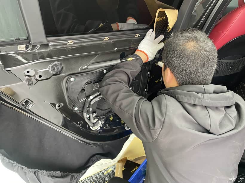

后门隔音施工,准备和“主力”s62交接

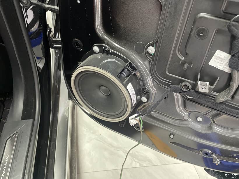

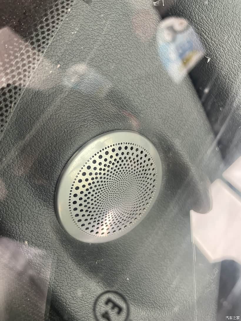

后门原车中低音喇叭,中音位置本来是空的,装s62时把前头俩高音换下来放在中音位置刚好…

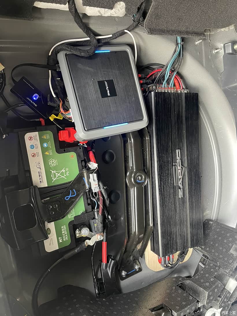

骇客6x100输出功率,阿尔派r600独立调音,平常也不放备胎,位置很宽敞,后期准备再加个超薄重低音在坑里。
最终安装完等于前门丹拿236主动两分频+后门s62被动两分频,功放和dsp各司其职。

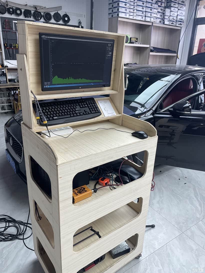

最终调音完成,终于告一段落,最终和老板经过平静友好的交锋,老板给了一个比较满意的折扣,但前前后后加上之前的零零碎碎,也是1个多w没有了,至发帖结束还没完成调音,期待最终效果!
