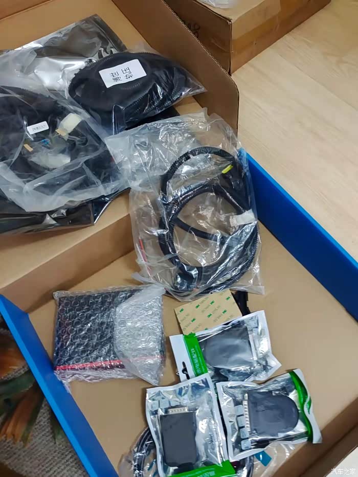

红lu 开箱

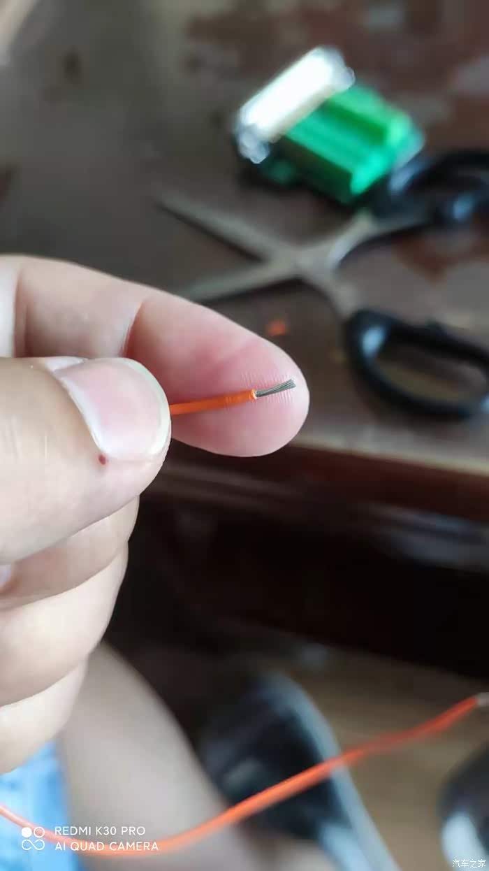

剪刀剥线  旋转就可以了 线不多还是可以
大概这个长度就可以了

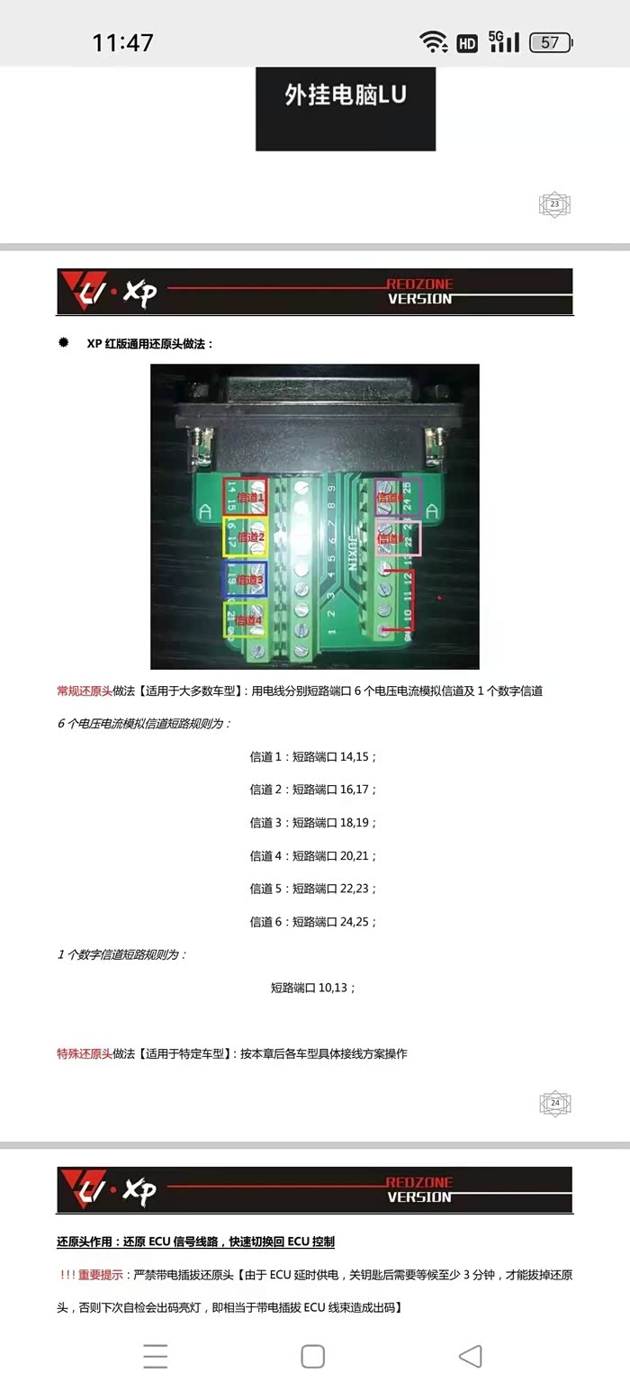

还原头 教程 简单

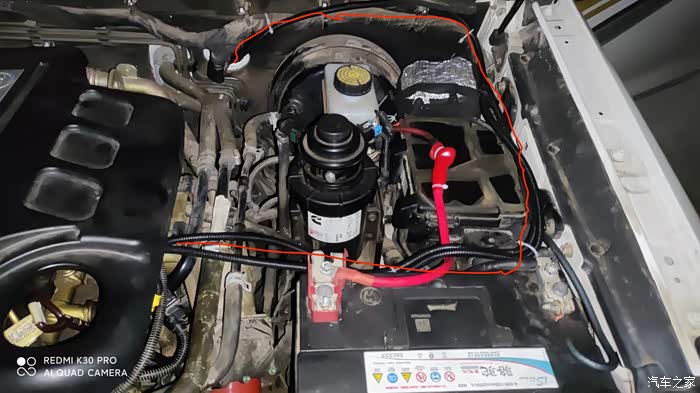

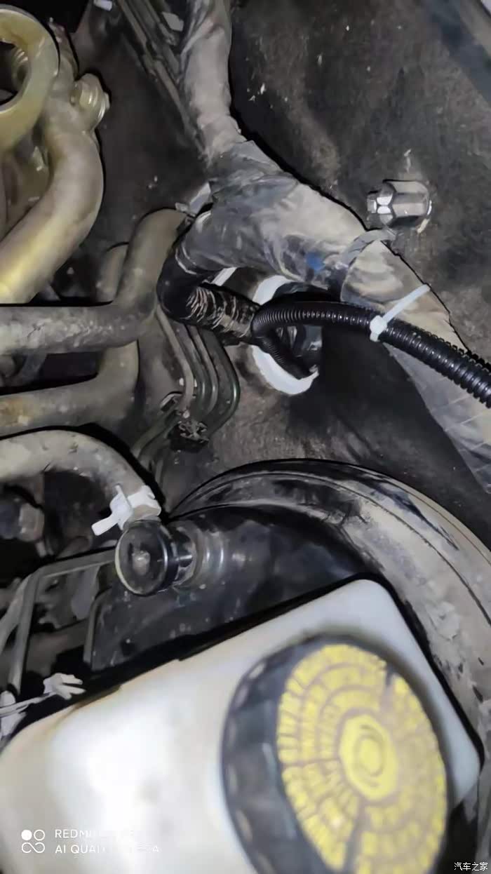

找到 轨压 传感器和空压传感器
确定好线路  我这个尽量远离发动机热源

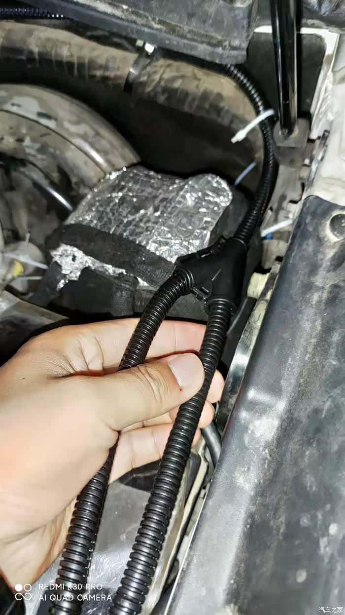

轨压和空压合线
窜进驾驶室

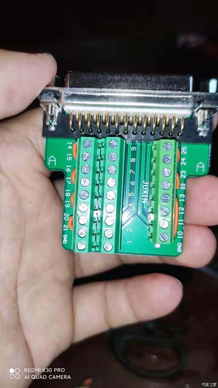

做好的头子 ,一个人安装 油门线哪里没有拍。油门线合并进驾驶室的线先测量好要合并长度和你安装的位置。可以吧多余的线剪断也可以把多余的线找位置隐蔽收纳。把整理好的油门线和进驾驶室的线先不要合并,1把油门线先接到db25接头接好 2把油门线和轨压,空压合并一起。3把轨呀,空压线接到db25上。 接线完成了再对照说明书仔细检查确定线没有接错。3  把传感器接好。  4。db25接到LU 挂主机

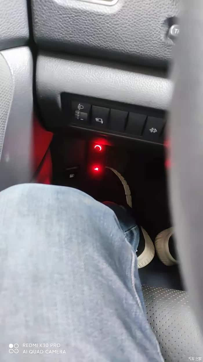

现在开始。强制同步  严格按说明书操作。

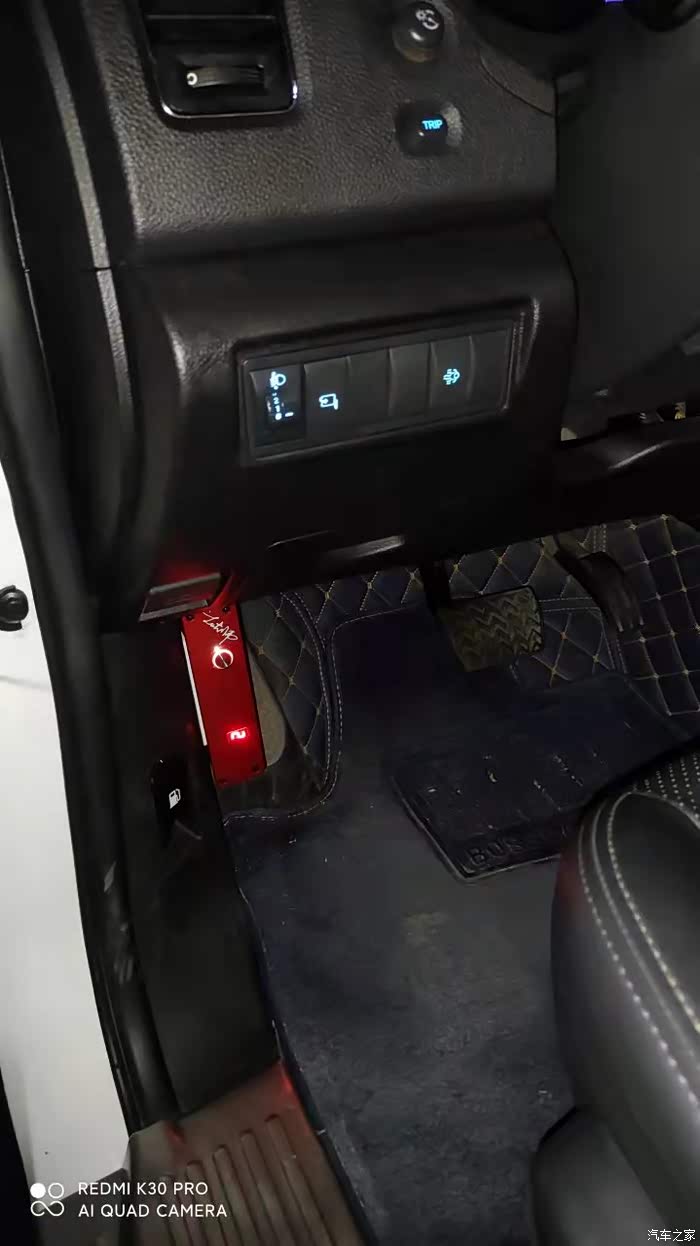

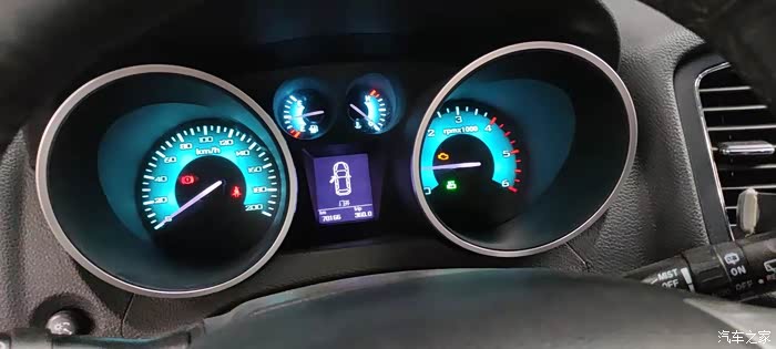

弄好后 没有报码 就可以  找个空旷路面。保证安全下 油门到底  如果没有出码 就搞定了。我的拆了dpf。这个发动机灯会一直亮 ,没有发

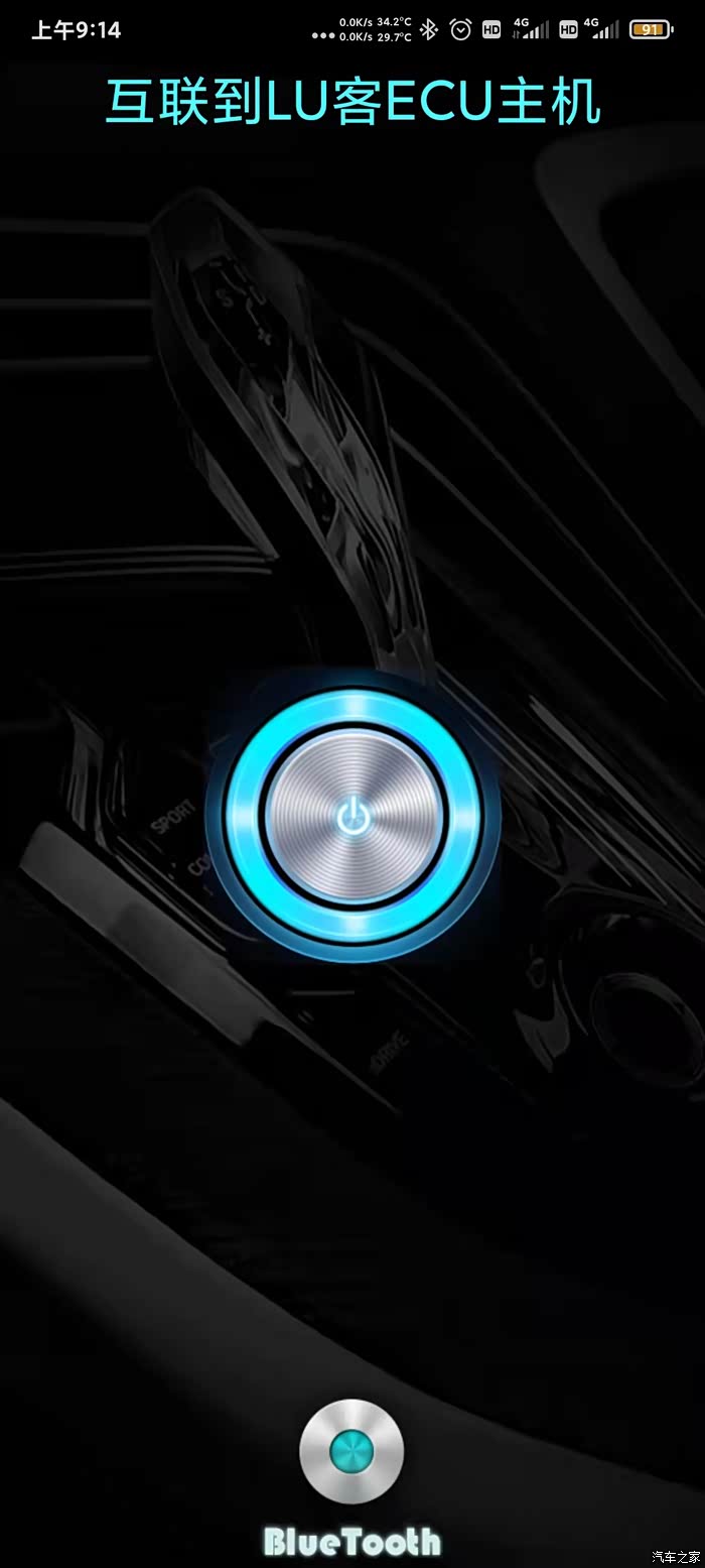

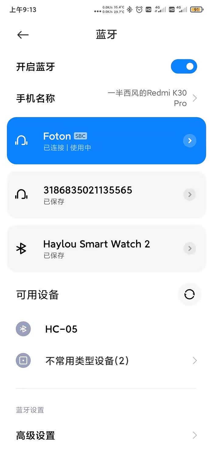

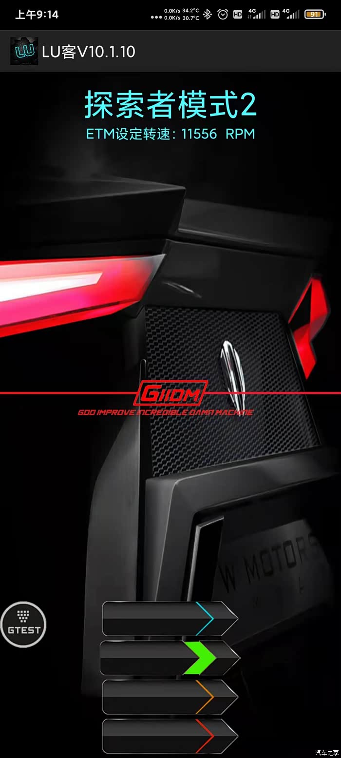

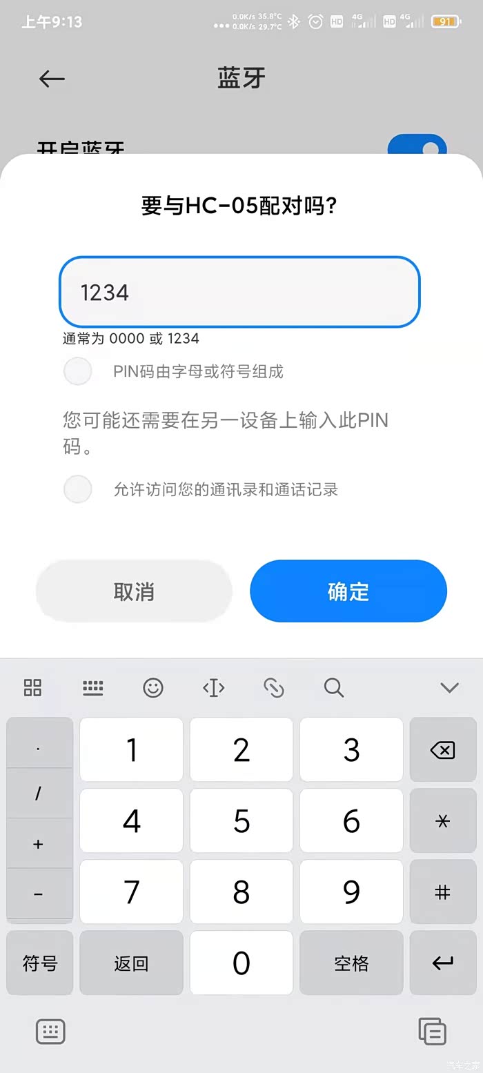

也可以 连接蓝牙 手机换挡。。。
