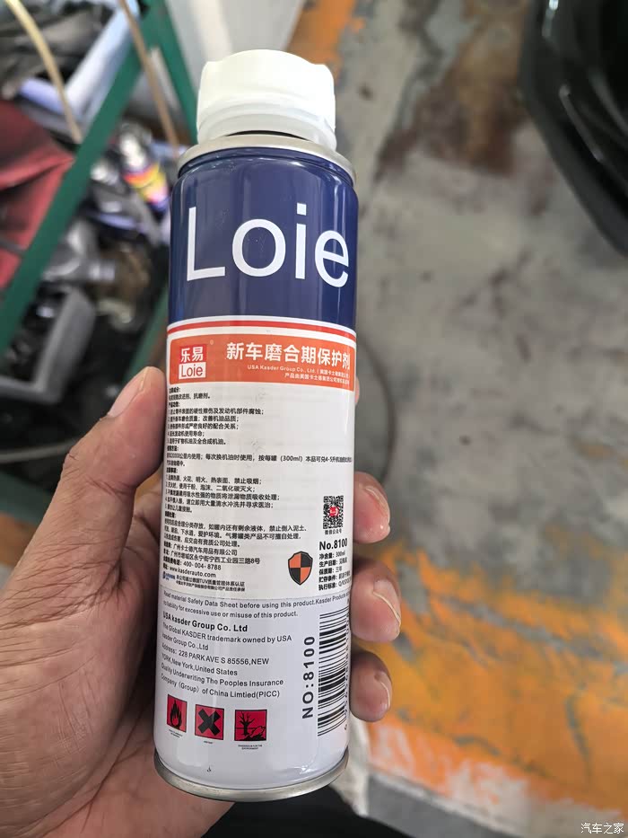

忽悠自费120加进发动机这个保护剂,实际不用加,只是顶不住忽悠,建议车友坚持住。

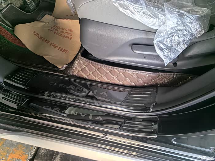

这里提醒车友的是前座椅脚垫不要买这种,我这个把电池滤芯通风口给遮挡住了,后来回来用剪刀给剪掉了

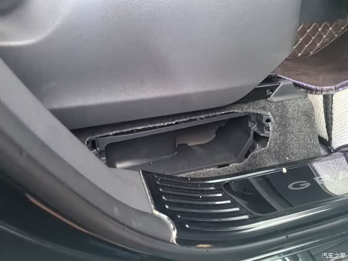

电池散热孔在这里
打开后把滤芯取下来吹了吹
