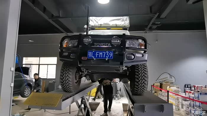

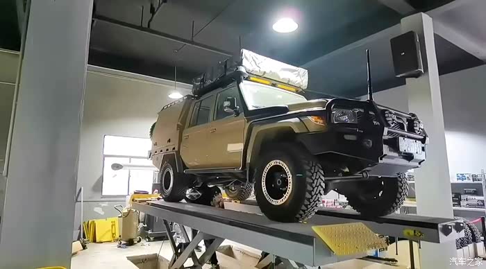

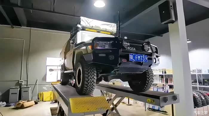

ARB大牛栏前杠
ARB的大牛栏前杠和ARB的护栏侧杠是标配
前面两个PIAA-LP570射灯,瞬间一股帅气就凸显出来
车顶安装澳洲犀牛的行李架
我个人说实话,就光是这一套外观价格就不菲,但是呢,贵有贵的道理,首先一上车感觉立马就不一样,这就是一个经典搭配的美丽。ARB牛栏杠跟LC79一样,外观造型基本没有变化,因为经典。
澳洲GME军版电台天线
稍作点缀 战斗气息立马提现

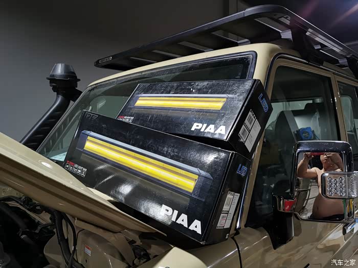

车顶两条PIAA黄金眼18寸射灯,让你在雨雪雾天依然从容驾驶
好马配好鞍
三个关键字眼 丰田/PIAA/ARB   绝配

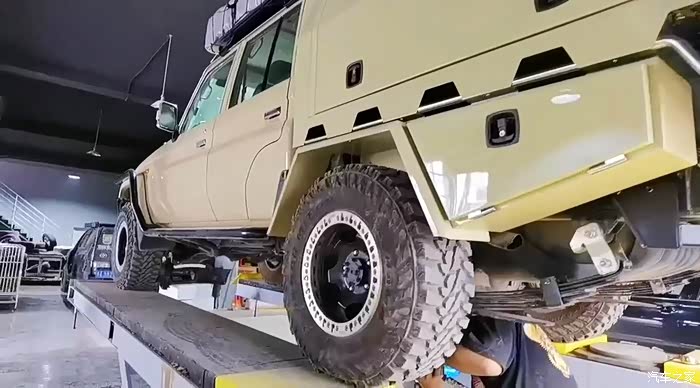

OME钢板弹簧搭配加强胶套
底盘是OME系列
加强的钢板弹簧配加强的胶套,带黄油空位的螺丝

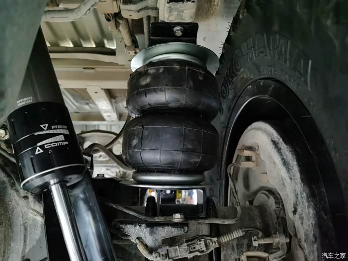

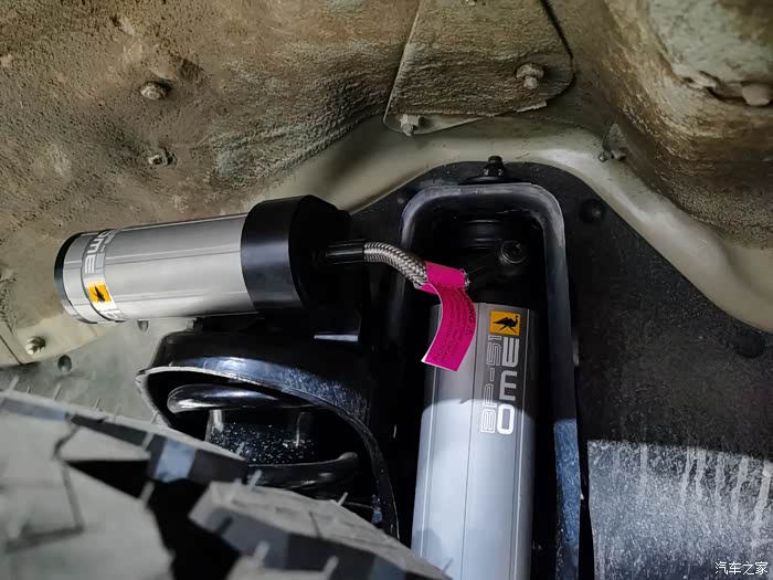

BP-51压缩回弹的减震器
前后加强平衡杆,加装一个OME的转向减震
后桥部位我们选装了一个气囊减震,是为后期的旅居后斗的重载做准备
XD防脱圈搭配的是日本优科豪马G003 295/70R17
一共准备了6套

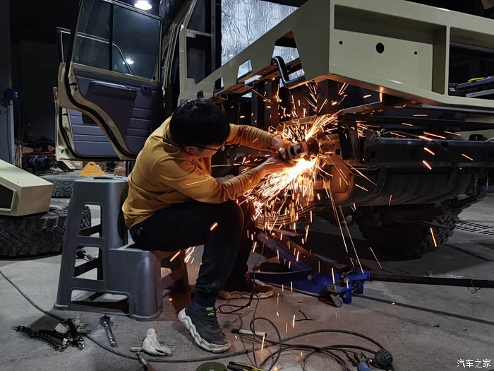

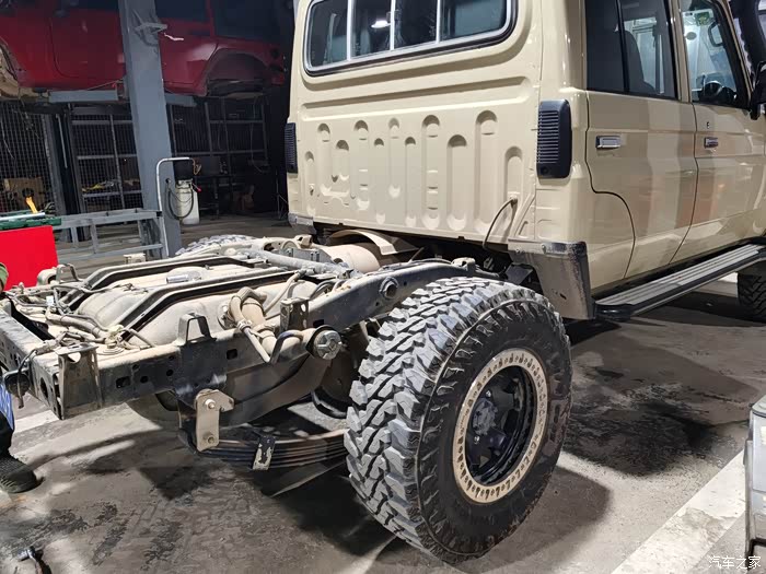

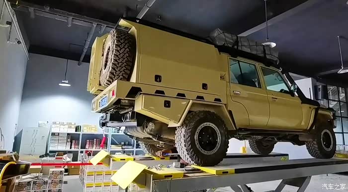

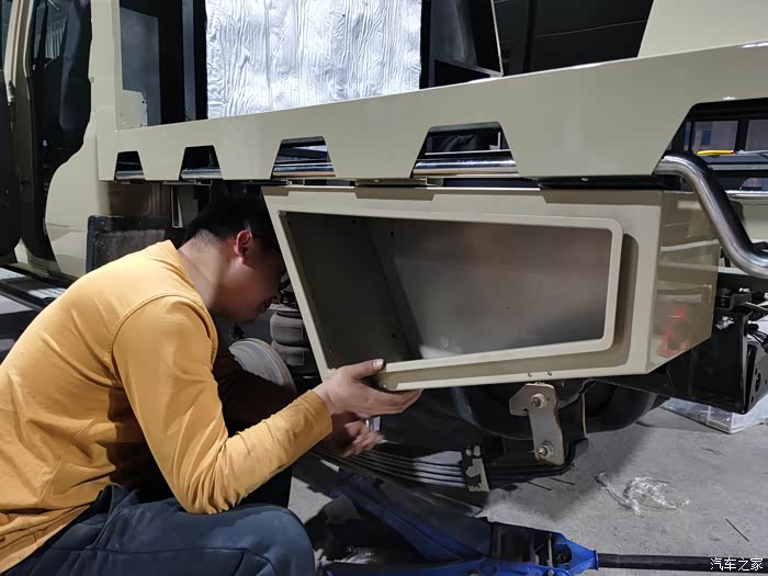

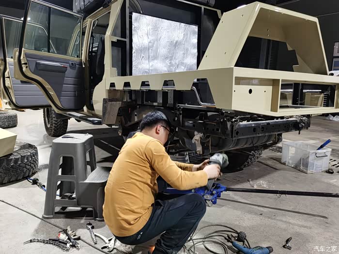

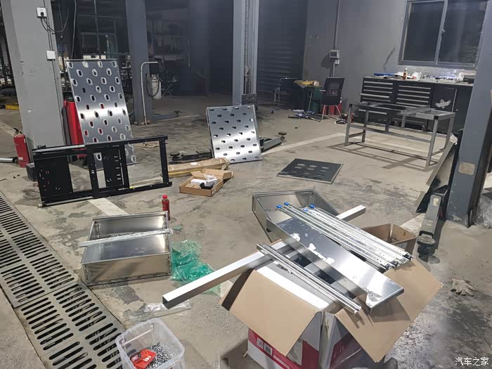

后斗整个抬下来

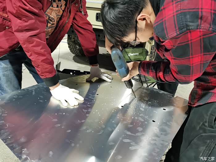

下面就是后斗定制改装了
整个车真是简单
越机械的东西越简单越耐用

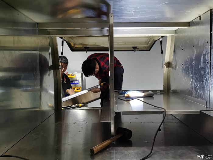

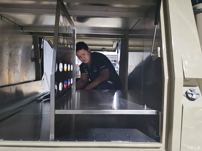

整个后斗分为三个部分
1. 油水系统 在原车基础上又增加了150升柴油储备,结合原车油箱,达到了惊人的300升柴油储备,什么概念呢?就是从武汉到拉萨不用加油了
2.一个130升的水箱,同时我们跟车主加装了一个便携式热水器固定。户外有个热水洗澡是个多么惬意的事
3.加装一个全车电控系统,200安得锂电池和2000W的裂变器。在户外也能随意使用220V的电,多么方便
同时车辆启动可以回充电量,多路组合开关,可以控制旅居后斗内的一切。
4. 斗内的隔断大大提成储物空间,冰箱 车顶帐篷一应俱全

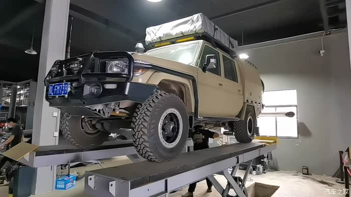

一辆标准的澳洲版旅居LC79就这样完成了
前后绞盘
超长的续航能力
户外露营设备
长途穿越的利器
