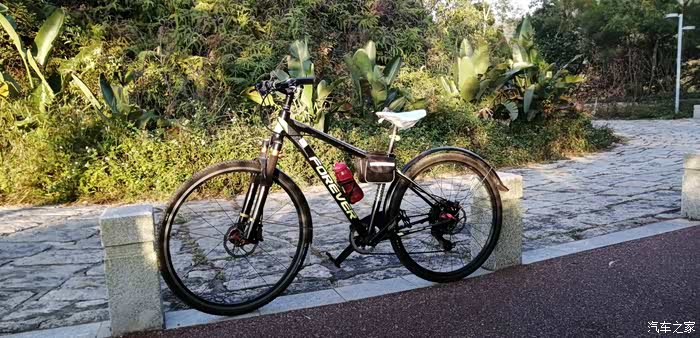

一年多前买了一辆xtc800山地车,那时不懂,车架买小了(M码),应该买L码的,结果骑着腿伸不直,还深度弯腰,因为车把位置低,骑着也难受。
后来加装了把立增高器对付着骑
骑了几个月慢慢懂了些,发现平时骑平路也用不上山地车,就换了轻量化低滚阻的轮胎和单盘,改成了山马,确实轻快了很多,单盘保养起来也方便不少。
