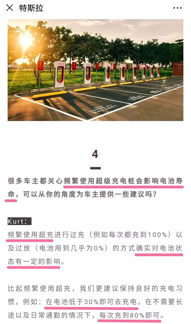

据研究,三元锂电池的寿命不仅与充电电流直接相关。
与电池充放电程度也有极大的关系。
简单讲,每次只充90%,电池的寿命是每次充满的两倍。
每次只充80%,电池的寿命是每次充到90%的两倍。
而每次只到70%,电池的寿命几乎不受影响。
剩余电量方面,特斯拉的建议,是剩下30%就要去充电了。

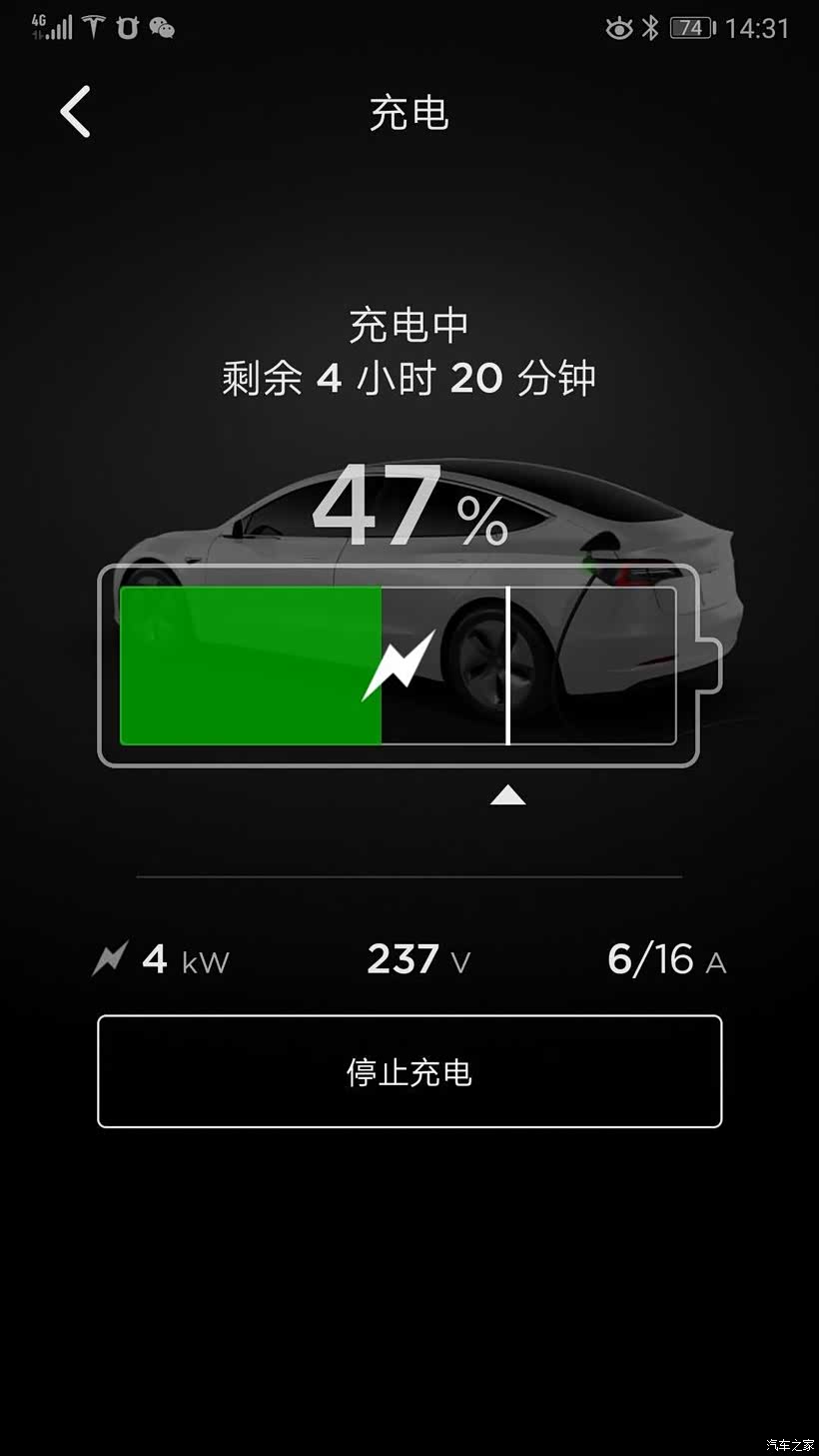

我自己的使用方法,是电量低于40%,当天回家就插上充电枪。
设定冲到70%结束。
根据充电桩的设置,车内系统控制可用最大电流是16A。
我把电流设置为6A,小电流,缓冲。
电动车,电池不行了,什么都没了。
呵护电池,人人有责。
(家用充电桩,model 3只做市内日常通勤用)
