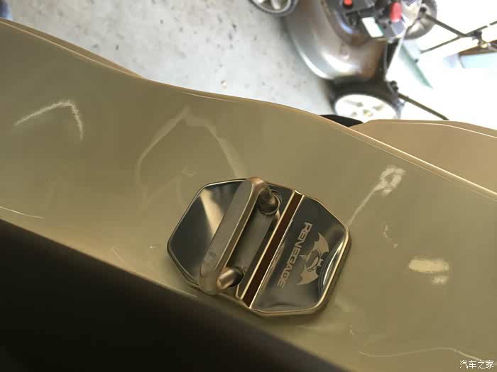

买的装饰小件

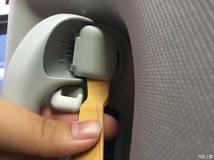

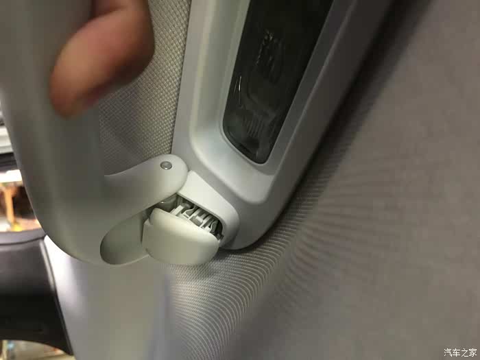

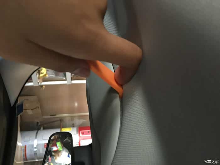

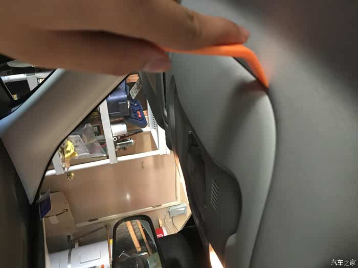

第一步:把把手拉下来,你会看到一个小凹槽,用工具从那个凹槽把那块弄松(两边都要)左右两边的步骤一样的。。。
就像这样的效果。然后用手同时把两个卡扣往下拉,在这个步骤最好带一个薄手套。因为卡扣的边缘有点锋利。小心!

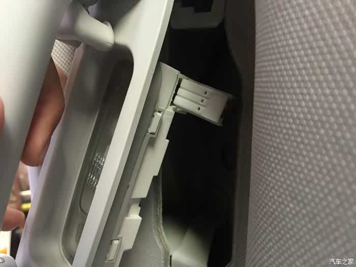

下拉卡扣后应该整个把手就会掉下来,这时候一定要先把电线扣先解下来。

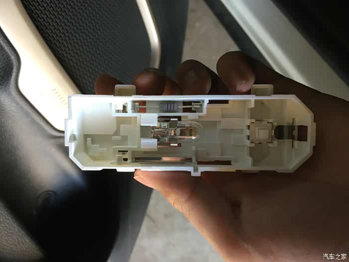

拿下来后的样子
大家一定要注意一下那个卡扣。

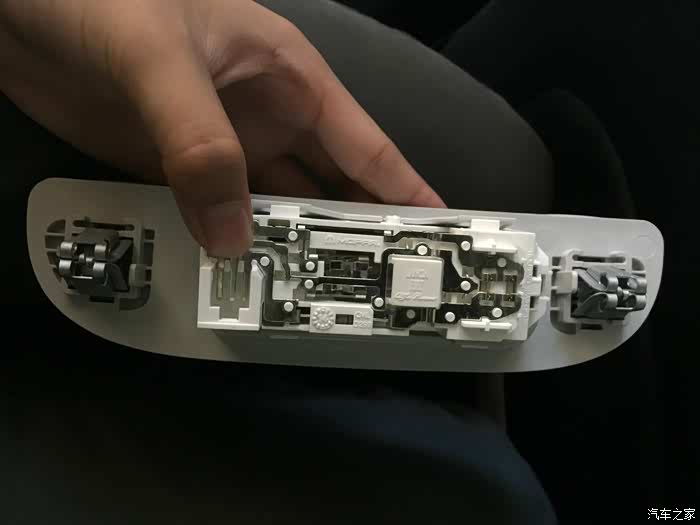

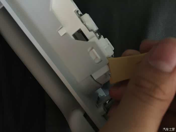

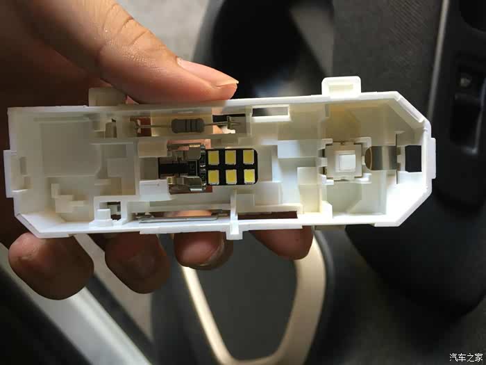

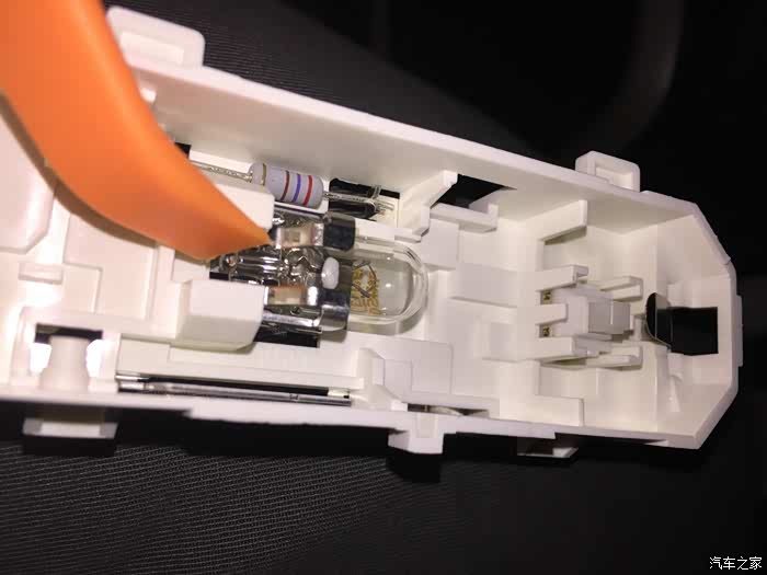

需要从这个卡扣把灯盒单另取下来。
我建议从侧面把工具切进去,这时候一定要小心不要把塑料健撑坏了,多试几次不要急。

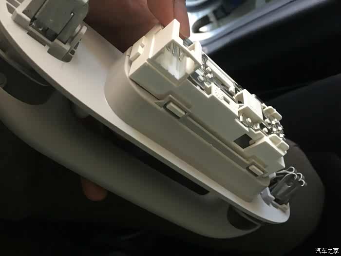

取下来后,要把前面的灯罩取下来。
一定要从有卡扣的那一边撬开(就是有灯泡的那一边)
换灯的时候可以用工具从后方往前推。

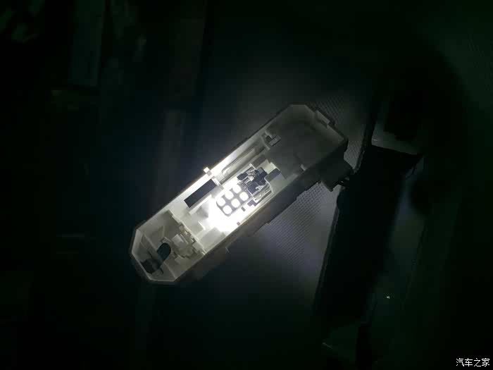

换上LED灯的时候一定要先测试一下,因为它是有正反面的(至少我的有)
谨慎一点,没什么坏处。

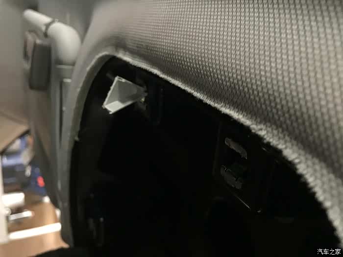

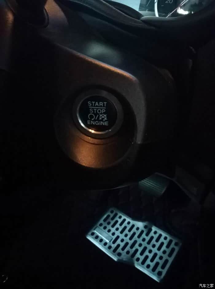

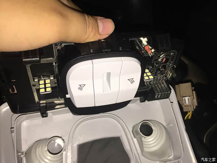

前排的灯

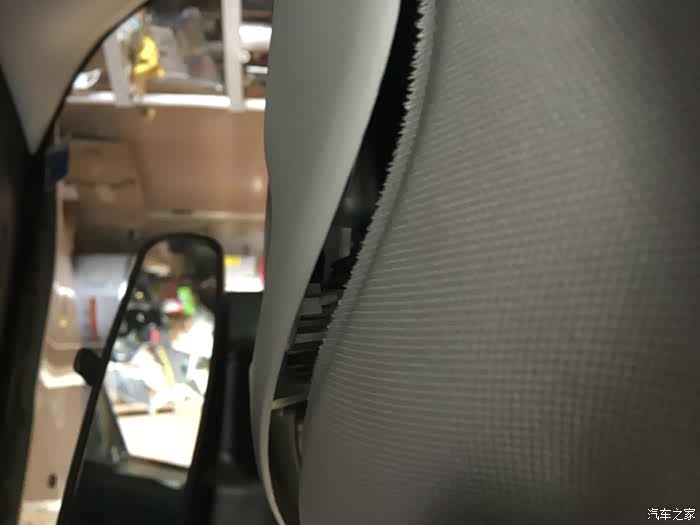

这个一定是要从最外面那圈塑料拆。
拆这个的时候一定要有耐心(然而并无卵用)我尝试拆这个的时候耗了我一个小时,后来我一怒之下用蛮力硬拽下来了。。。。。(不要学我)因为我弄断了一根卡扣。。。。。。。。。。。。。。。。。。。

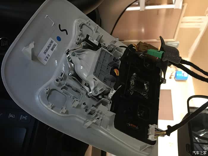

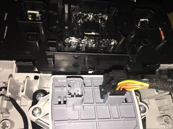

它其实只有四个固定点,分别在左右两侧各一个,前面有两个后面没有。大家看到那个S下面缺少了些什么吗?
这个东西死活都把不出来。。后来用老虎钳都弄不出来(jeep 的东西果然糙)

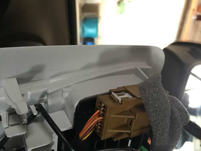

老规矩先把所有的线拔了,是所有!所有!所有!(要记住怎么安回去)
这个线也要拔(如果你有的话),不然会有点碍事(是很碍事)

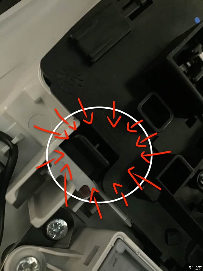

大家看到这个卡扣了吗?左右两边各有一个要一起按。如果你也被第一步快逼疯的话我建议你先换一下再继续。
由于之前对这个东西发了点小脾气,所以换灯前的照片忘照了。。。
其实是大同小异的。注意灯的正翻面!!!!

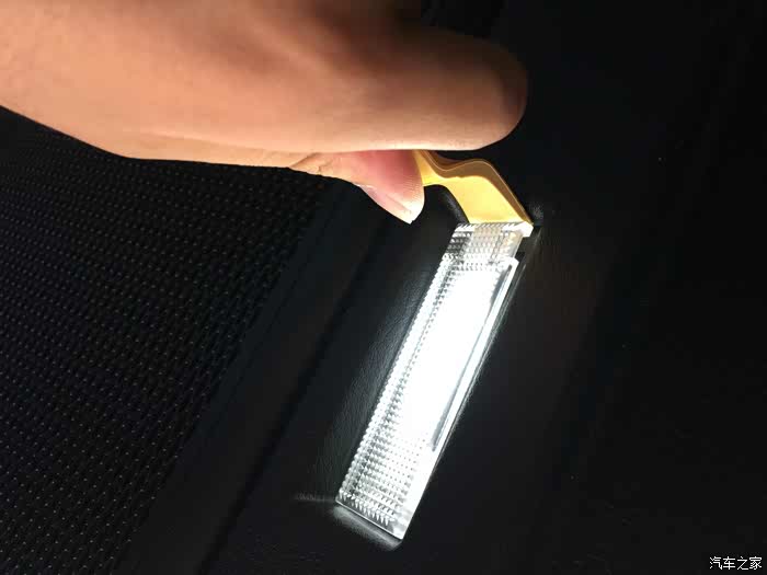

后备箱的灯很好换,就用工具从左边的那一边撬。和之前一样小心慢慢试,不要急。(这是换好后补照的)

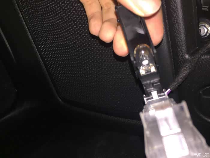

打开这个的时候一定要把全车的电源关了,我把全车的灯关了但是每次打开后备箱的时候灯都会亮,所以我就把后备箱关了从后排爬进去了。
灯泡换了就是了,一定要注意灯泡灯正反面。(有点烫手)

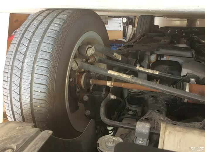

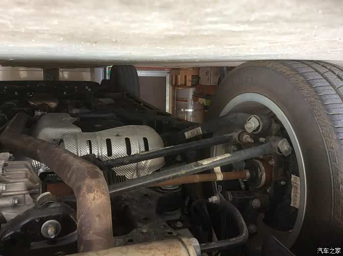

车的后悬架。
求指点那根锈的东西重要吗?
