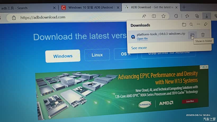

1, 下载安装adb服务包:
   https://adbdownload.com
下载后解压在指定文件夹c:\acura-adb

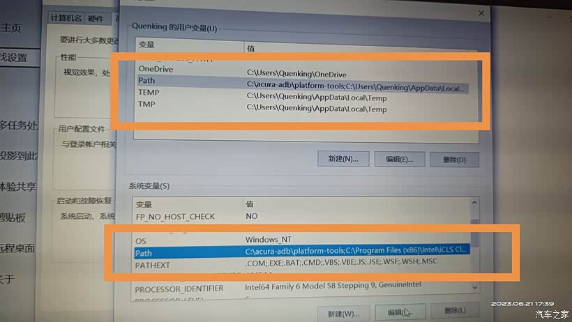

并在电脑环境变量(系统用户变量)path增加包含该adb.exe的路径。C:\acura-adb\platform-tools

下载adb工具
设置环境变量
