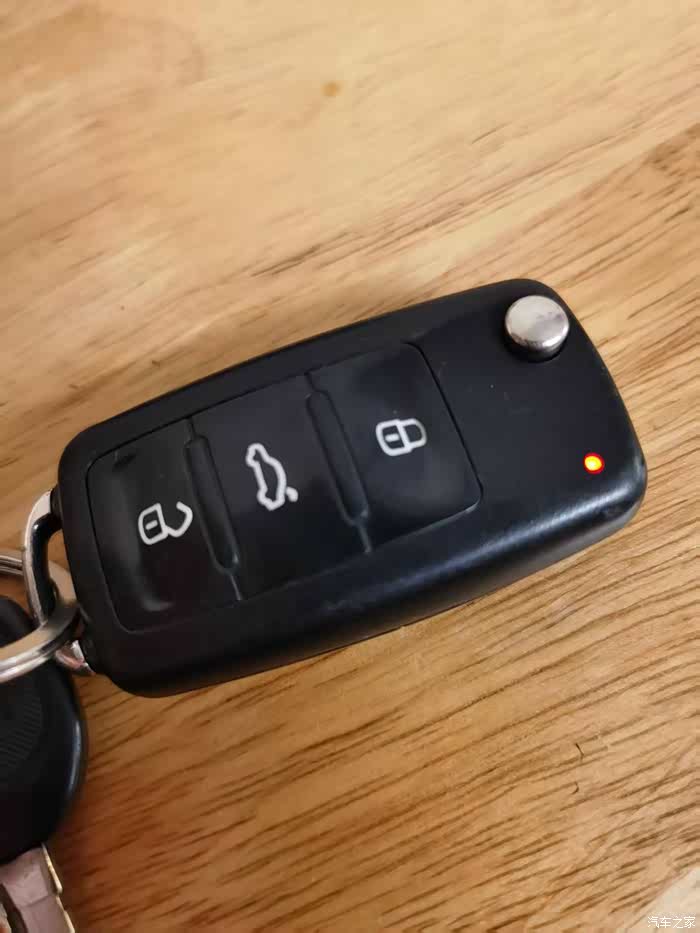

遥控钥匙一件升窗,钥匙里面加了个芯片,多少钱忘记了,百来块吧,自己焊接下5分钟搞定,除了费电,没毛病

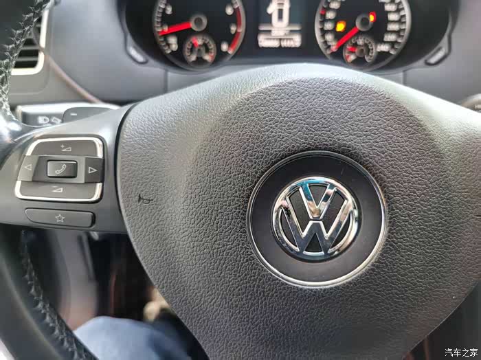

带拨片功能的多功能方形盘,虽然拨片很少用,但不能没有

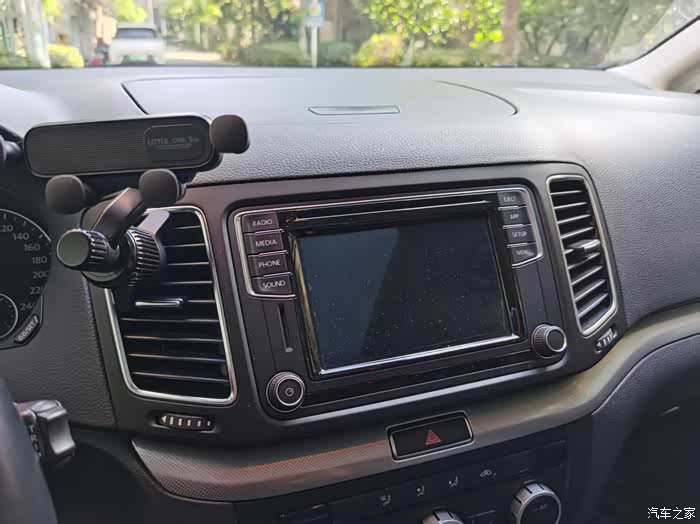

MIB200机头,音质杠杠的,配上丹拿后音质上升一个档次,不过比宝马的哈曼卡顿还是差点

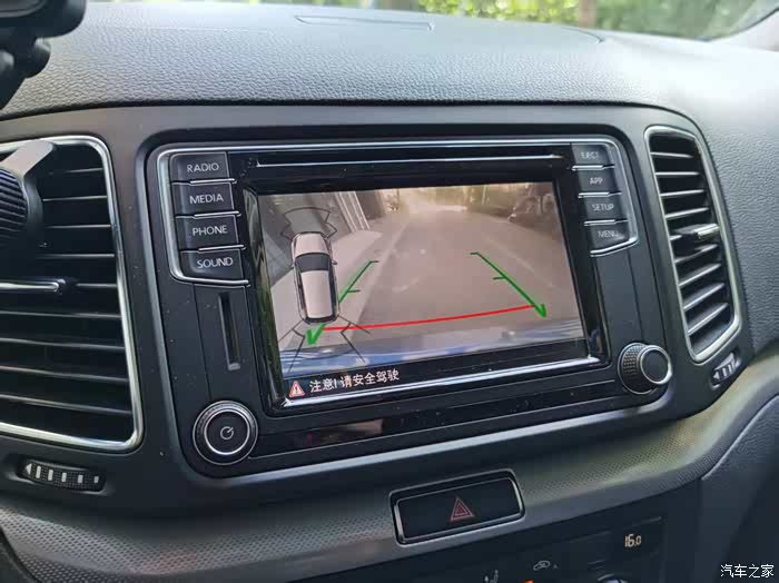

倒车影像跟机头同时装的,当时为了省几百块,没装轨迹摄像头,后来想装的时候,每次想到从头拆到尾,就算了

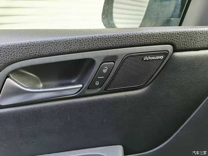

丹拿音响,不说了,谁用谁知道,问我要不要改,只能说,不值这个价,谁叫我是原厂控,改了不后悔

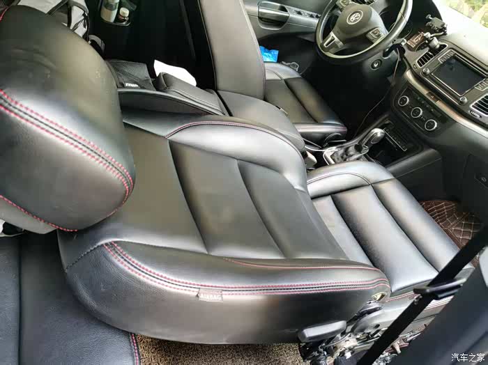

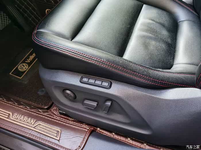

电动记忆座椅,电动挺好,我这个小短腿舒服多了,但记忆是后悔的,改了之后靠背只能140度左右,准备拆了
副驾驶180躺倒,自己动手丰衣足食,反正不要钱,趁休息就改了下

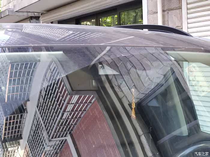

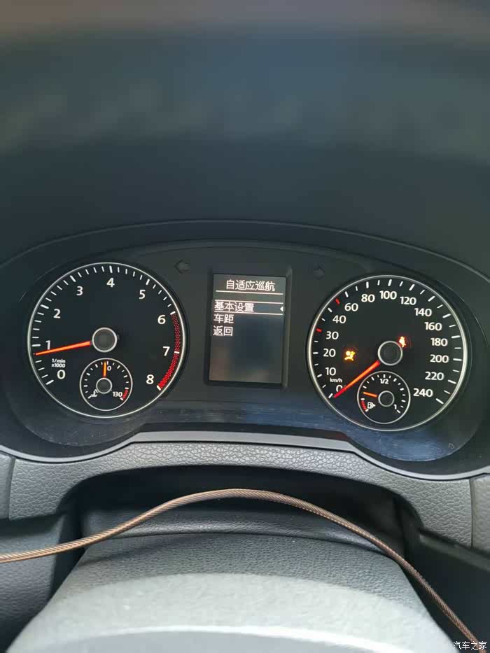

ACC自适应巡航,高速神器
车道保持,配合ACC,这几年自驾游一口气保底1000公里,当然厕所还是要去的

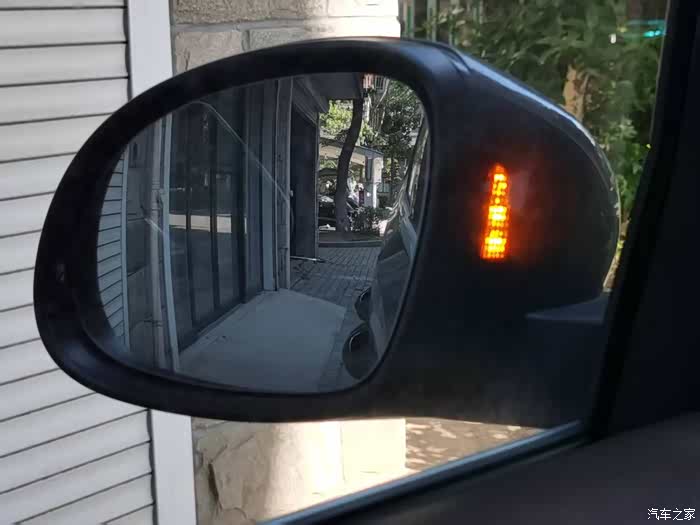

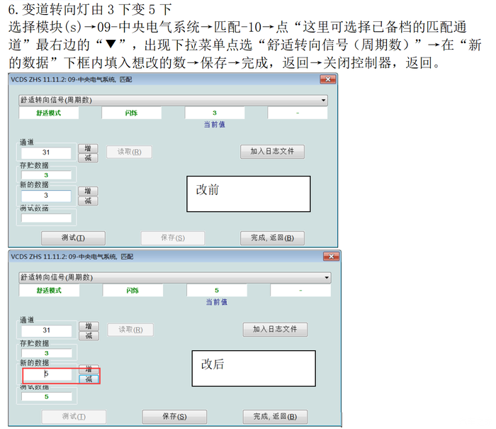

变道辅助,下雨天真不错,现在变道只看灯,不看后视镜了

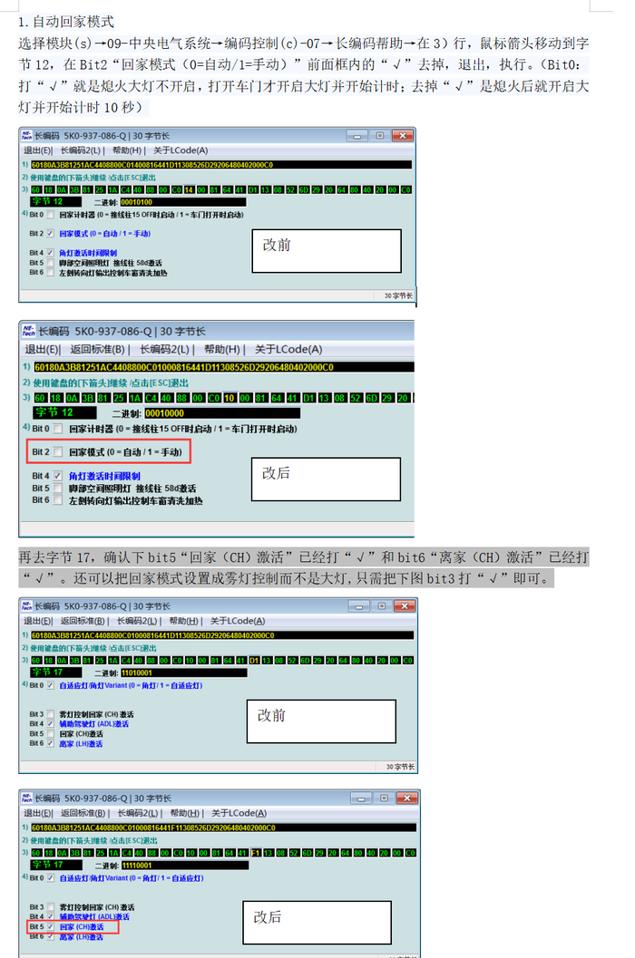

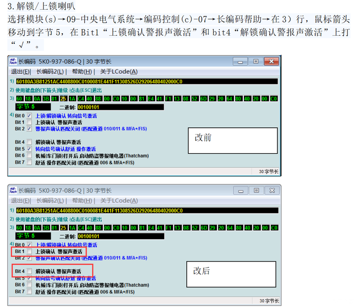

二、软件篇
这个功能小孩子只要听到滴滴喇叭声就能判断出是我回家了

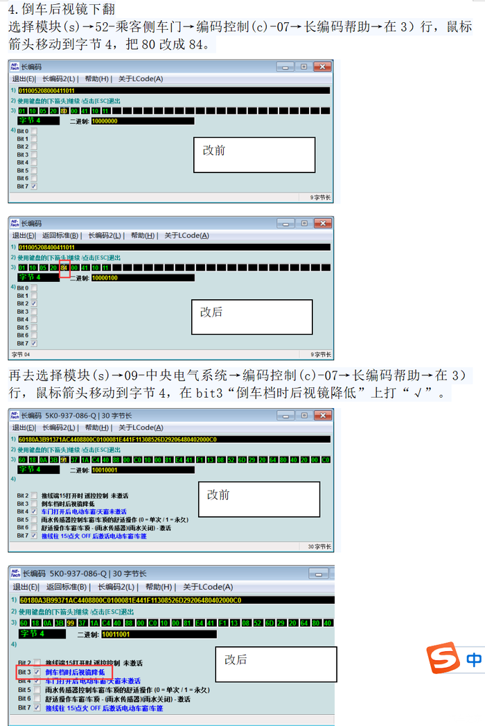

这个功能下翻角度太小,没啥用

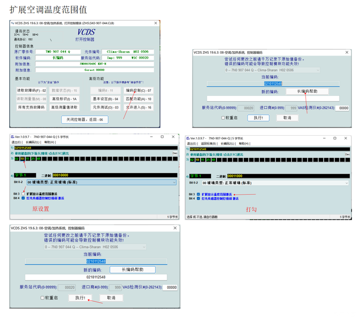

最低可以到16度,最高30度,不过实际体感好像没那么明显,出风口没用温度计测过差异

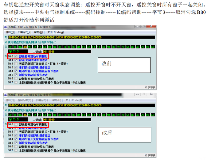

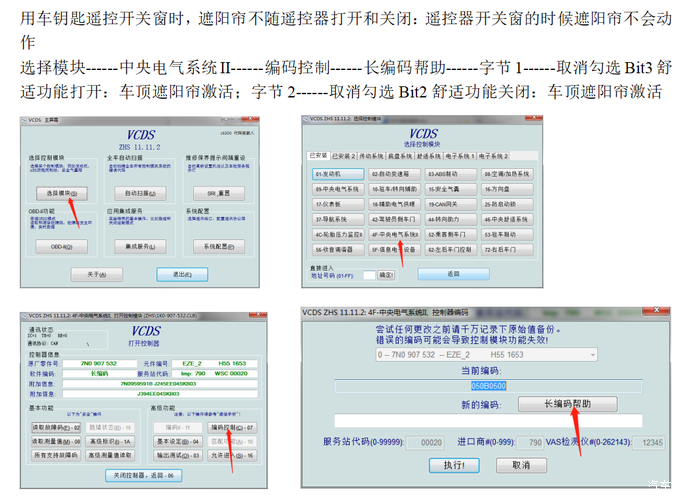

卷帘坏了两次,实在怕了,刷了个软件,常开,爱咋咋地
天窗漏水3次--天窗框架、菊花、车顶行李架。。怕了,索性封死,软件也只能关,不能开,有本事你继续漏吧
刷软件就比较便宜,买了两个5053,每次买的时候都说不会过期,包售后,过个几年谁也不认识谁,生意人没一个靠谱的。

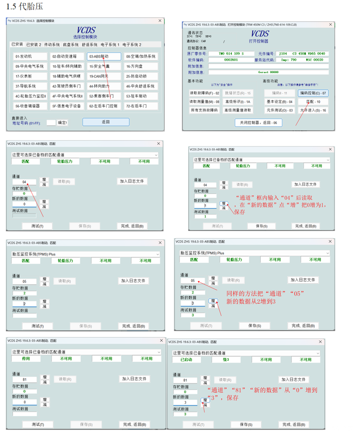

8、卷帘2个

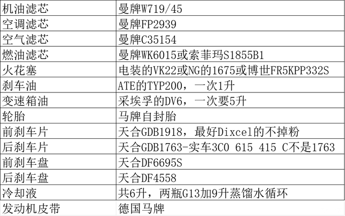

机油机滤1万公里1次;空气、空调滤芯2年1次;汽滤、火花塞4万公里1次;刹车油、变速箱油6万公里1次;
目前刹车盘已经预警低于安全厚度,要更换了,正时链条角度勉强够用,要换也要换了,保养共计花费约3万;
