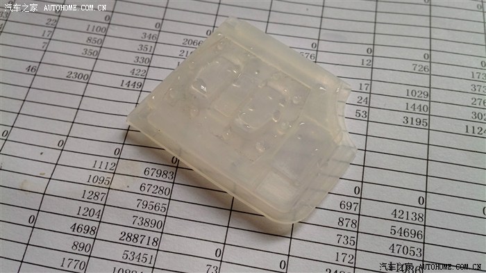

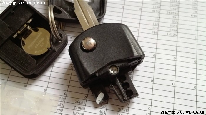

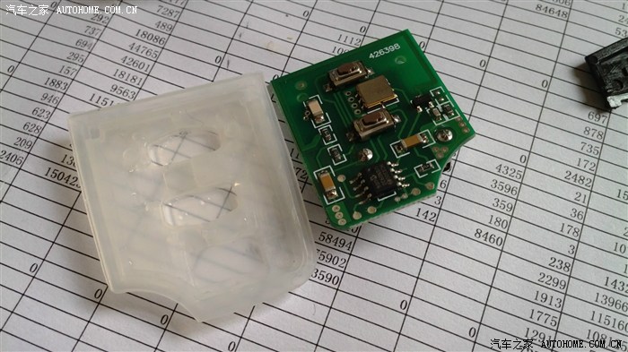

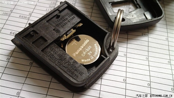

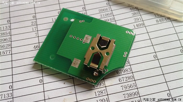

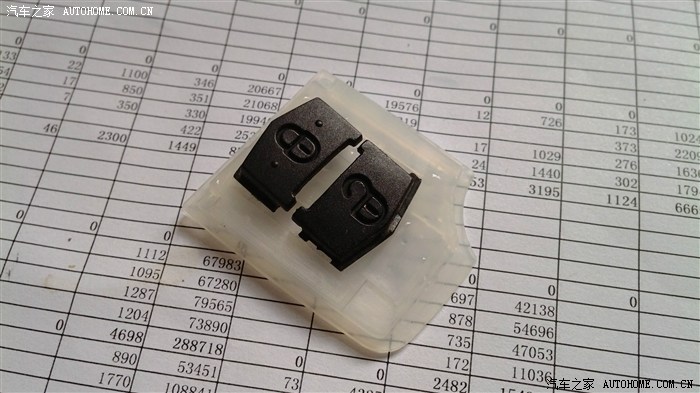

折叠钥匙用了四年没换过电池,最近杞人忧天怕电池没电自己换不了,结果一拆发现很简单,不废话上图。

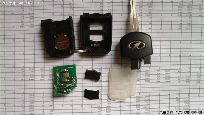

来张全家福:

yhb45678 2013-11-26 21:36:37 发表在 7楼
我的总开,卡不住了,总怕丢半截,没办法买个钥匙包套上了
mood100 2013-11-26 21:40:06 发表在 8楼
原来是这么简单啊
walxr1 2013/11/26 21:40:50 发表在 9楼
试试把那个卡扣处用热锯条摁一下,让卡齿能多出一点。这样应该能卡住。
yhb45678 2013-11-26 21:47:18 发表在 11楼
这是个办法,谢谢
walxr1 2013/11/26 21:58:15 发表在 12楼
别烫太过,不然卡齿面积大了又顶不开。
