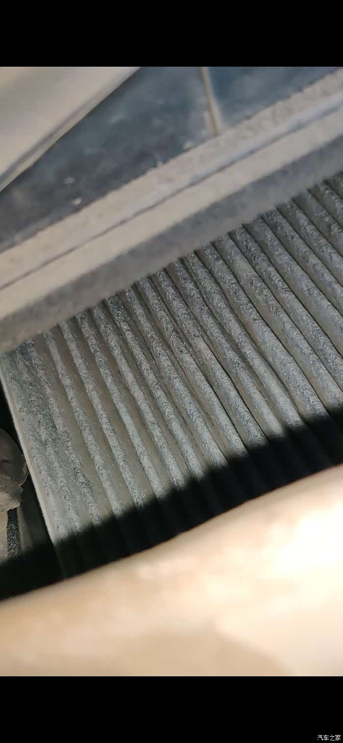

从大盖打开拆开此处,露出进气口,五年没打开过,周边都是泥灰,顺手将其擦洗干净,后面买了80目的尼龙网和强力磁铁,做了一层简单的一级过滤
从外进气口拍的为更换的滤芯,好多的灰尘,为了省钱还把滤芯水洗晒干再利用
依旧是灰尘

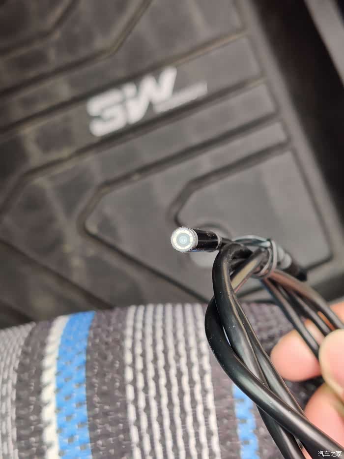

从咸鱼淘了一个USB的内窥镜,后面会使用到,价格不是很贵才33块钱

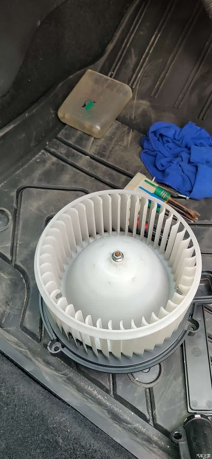

拆鼓风机和电阻器就不用细说了,一共五颗螺丝,注意戴上手套操作,本人的手划伤多处,这些塑料件毛刺太多,对机修工人很不友好
电阻器,用来给风扇调速的
已经洗好的风扇,干干净净
风扇清洗注意事项,本车型的涡轮风扇内部是封闭的,这点值得表扬,清洗时直接放入叶片的2/3水中浸泡,不用担心上部分进水,清洗时将干毛巾塞入风扇和外壳的缝隙处,防止污水进入电机,损坏轴承,很多不懂的
直接喷清洗剂,导致电机故障
干干净净,注意叶片上的金属卡扣不要动,是风扇动平衡的配重块

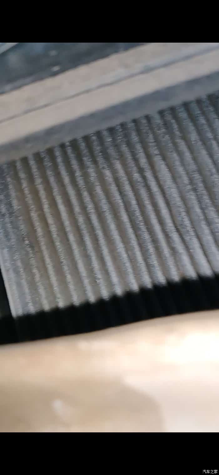

用苹果7塞入蒸发箱入口拍的未清洗的照片,基本上没有杂物只有浮灰,异味的主要来源

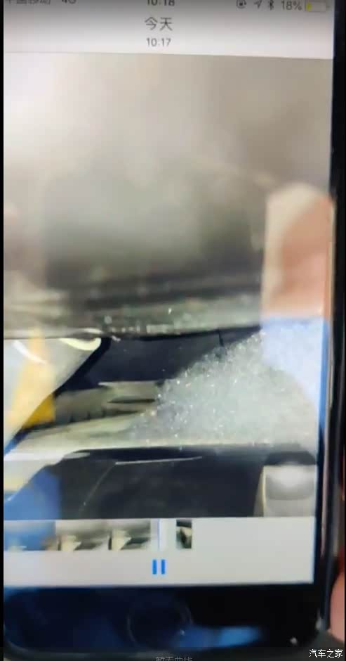

喷入清洗剂,一次加了半瓶
正在发泡中。。。
清洗剂和除味剂的混合物,味道实在是太难闻了,距离发帖已经过去小一个星期了,每天开车都是冷热交替的吹吹吹,每天也都是把窗户留缝让它透气,实在是太后悔了,接着看。。。

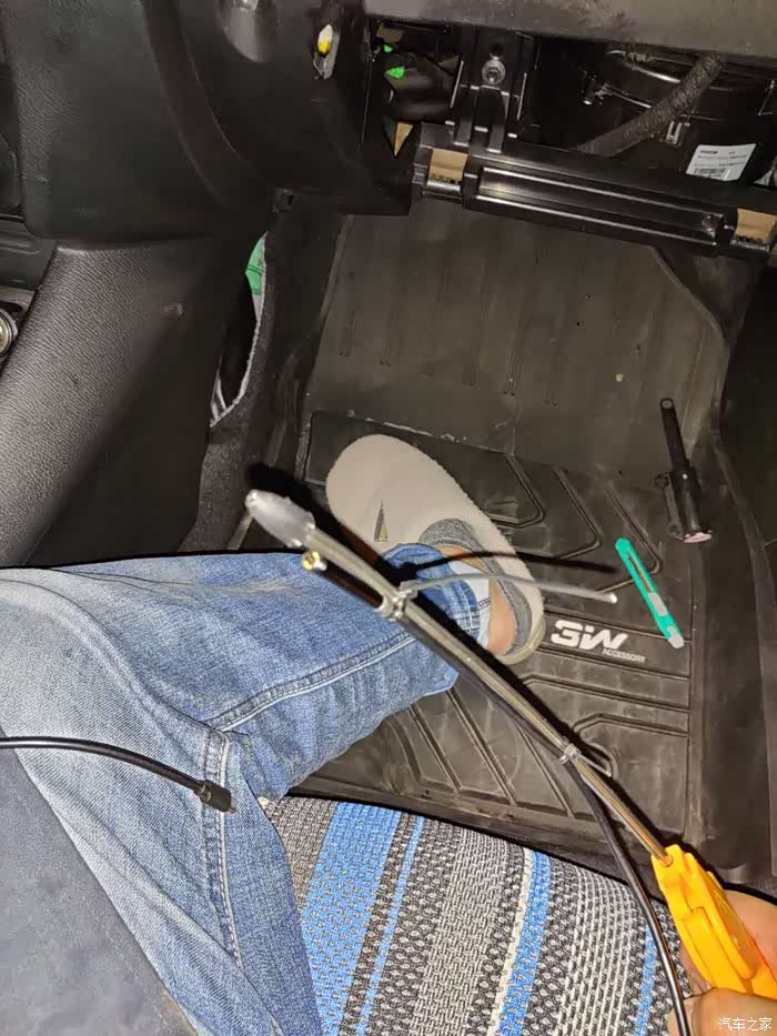

从公司带了气枪,接上了家里的自来水软管,绑上内窥镜
直接从进气通道伸进去,喷子们开喷吧!
选择气枪是因为进水量要小于蒸发箱的排水管,喷水量过大的话也担心会漫进车内,气枪实测没有问题,就这样喷了半小时,不停的喷,各种角度喷射水

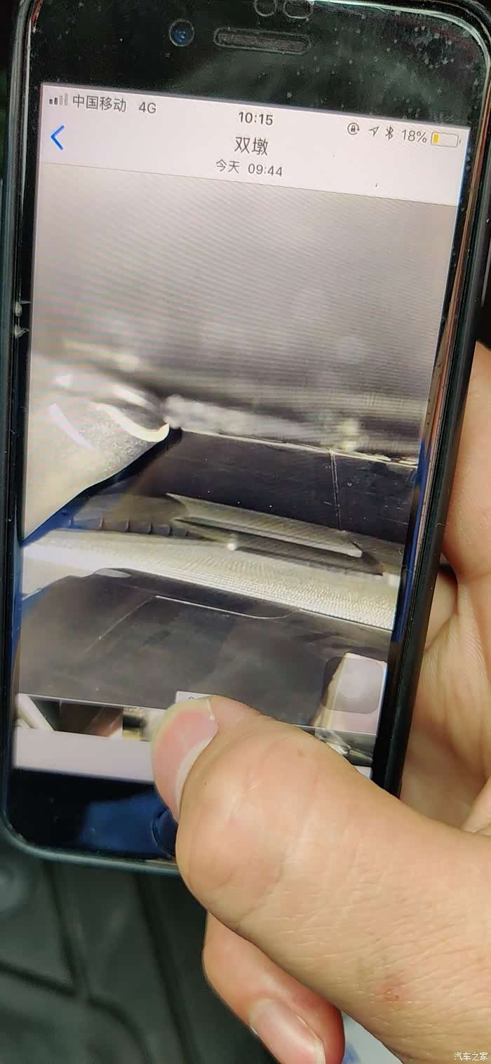

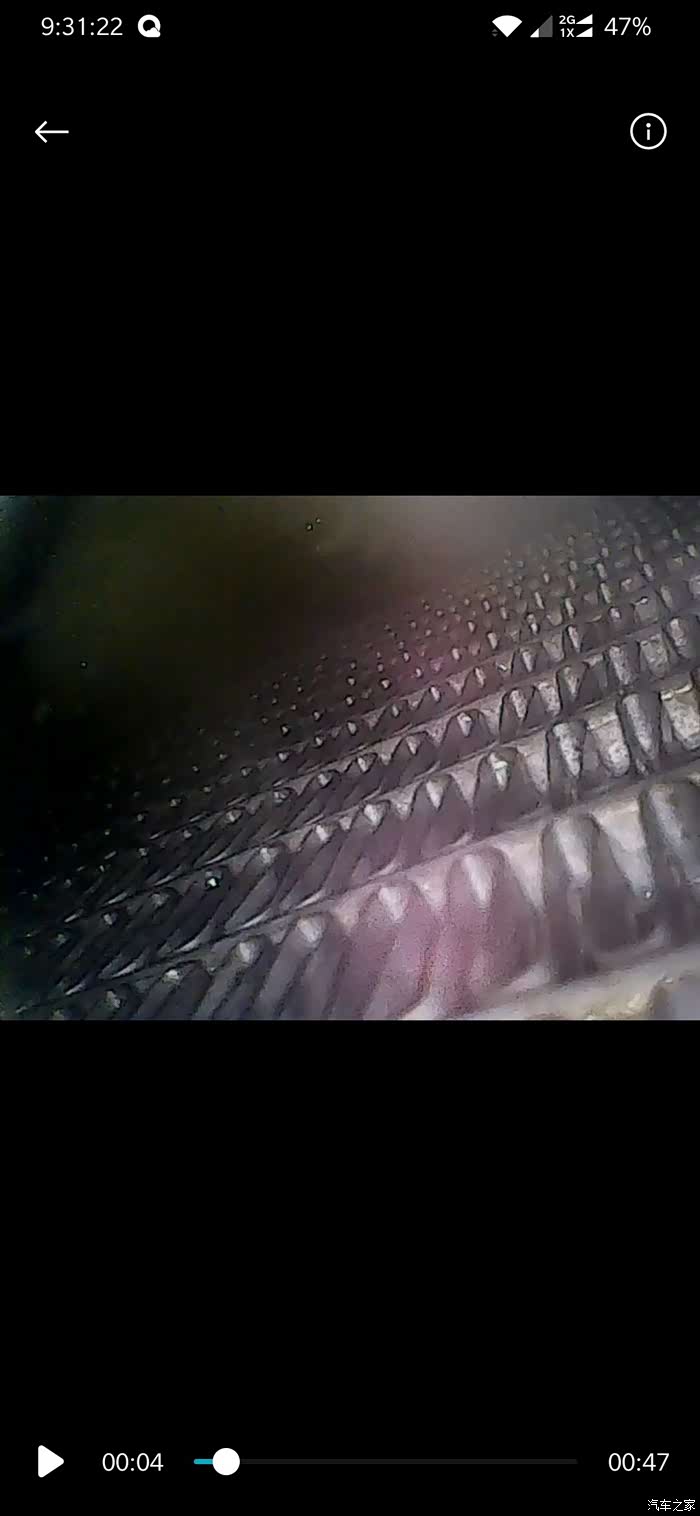

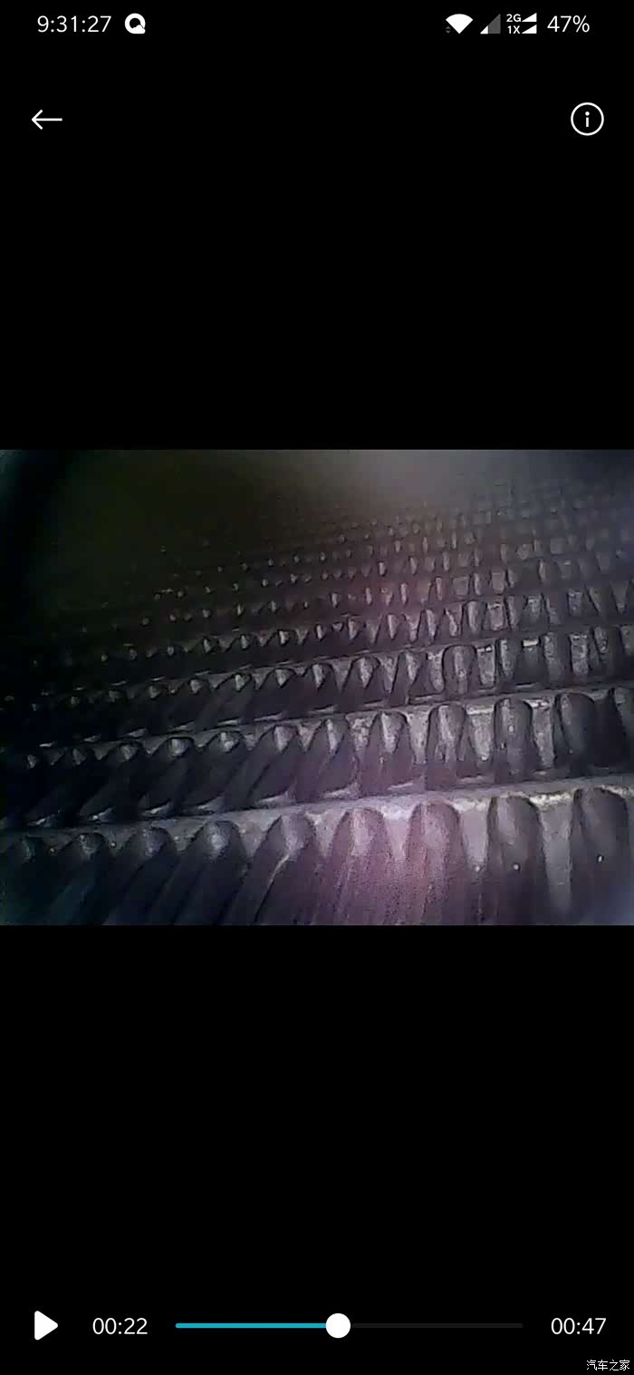

这个图片是内窥镜从导航下的出风口伸进去拍的,看着比较干净
喷水位置拍的,很干净
依旧是很干净,不能上传视频,只能截图了
依旧是很干净,不能上传视频,只能截图了

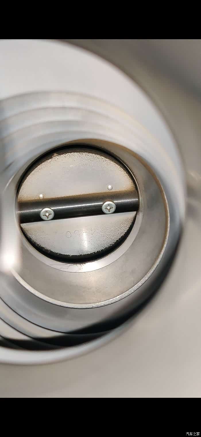

五万出头,好脏!
背面也很脏,拆掉!

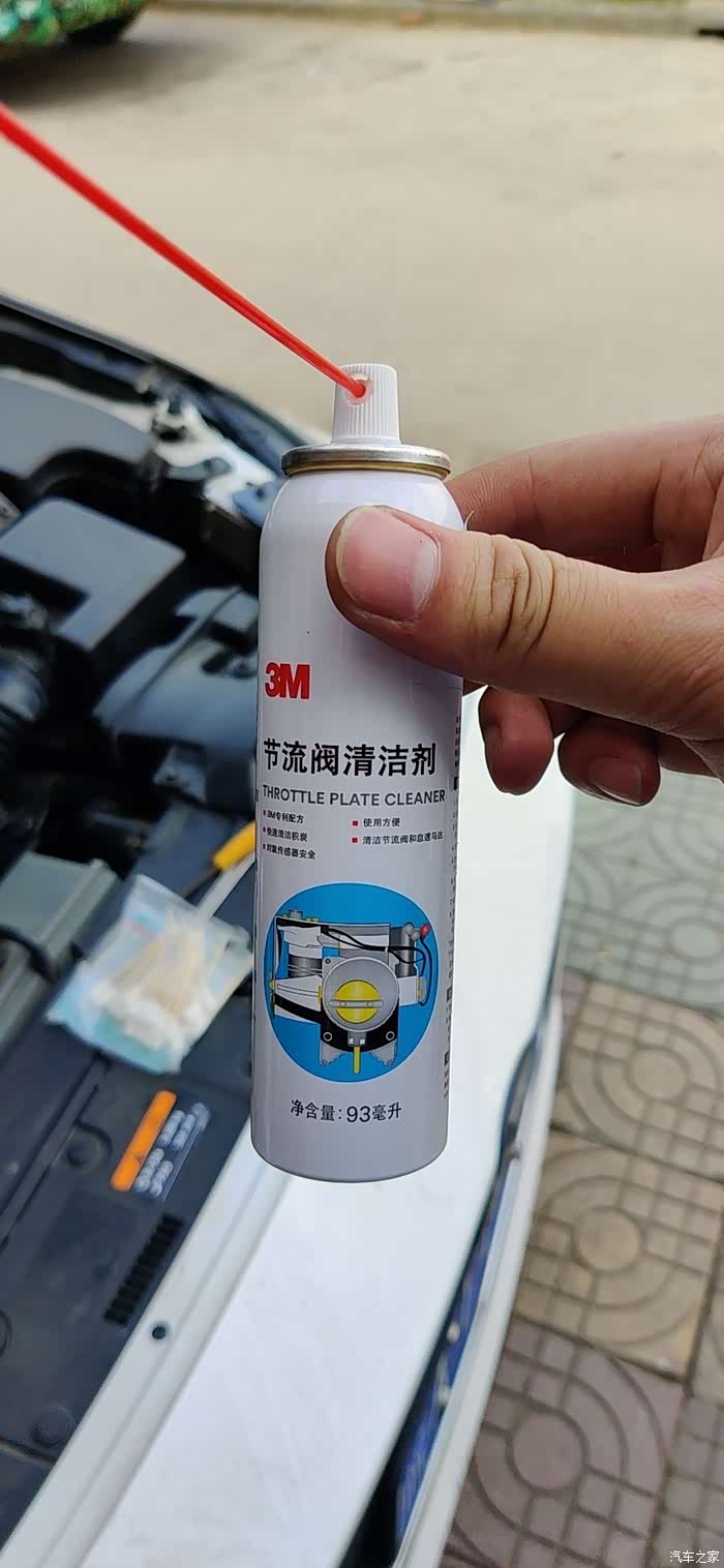

某东购入的节气门清洗剂,费用20
准备好工具,M8/M10套筒扳手,棉签,清洗剂,胶带
参考这个哥们进行的拆解https://club.autohome.com.cn/bbs/thread/a51dda30b37e24b2/81883770-1.html
节气门拆解后用胶带封住进气口,防止进灰

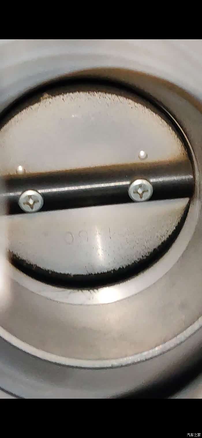

通过清洗剂的清洗,干净多了,注意用棉签慢慢擦拭,避免伤害涂层,影响密封,一定要温柔对待,不要相信大力出奇迹!
干干净净!装配结束
