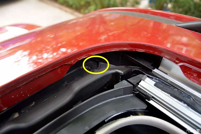

首先我们先来了解一下天窗,其实天窗并非是完全密封的,雨水会通过天窗的密封胶条进入天窗内部,但并不会进入车厢内,而是最终由排水孔流出车外。

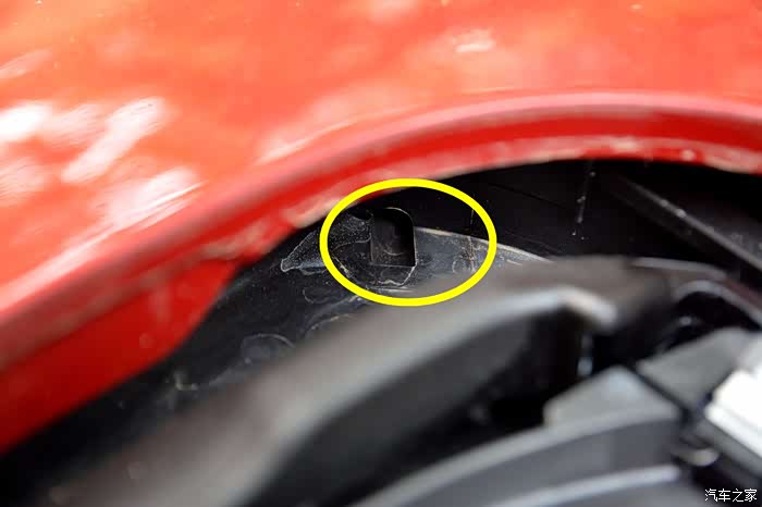

一般来说,排水孔都在天窗的正前方两侧的位置,也有部分车辆的排水孔在后方两侧,打开天窗就能找到。

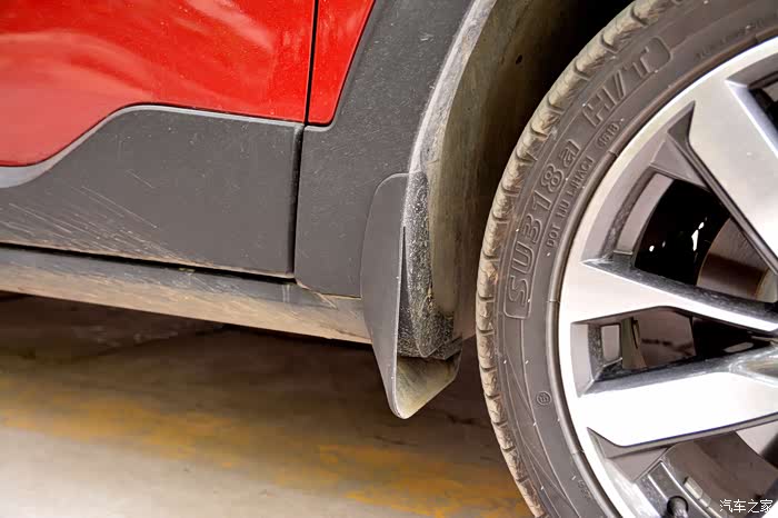

天窗的排水是一根隐藏在车体内软管,当雨水流入排水孔后通过车辆的A柱内隐藏的排水管流到车外
雨水最终由前侧轮胎挡泥板流出?

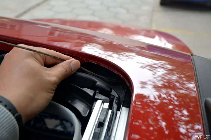

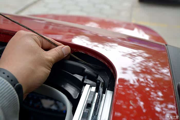

天窗漏水多可能是因为排水孔堵塞。拿铁丝或者其他东西伸进排水孔进行疏通

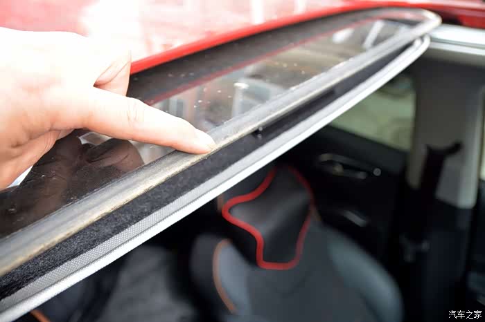

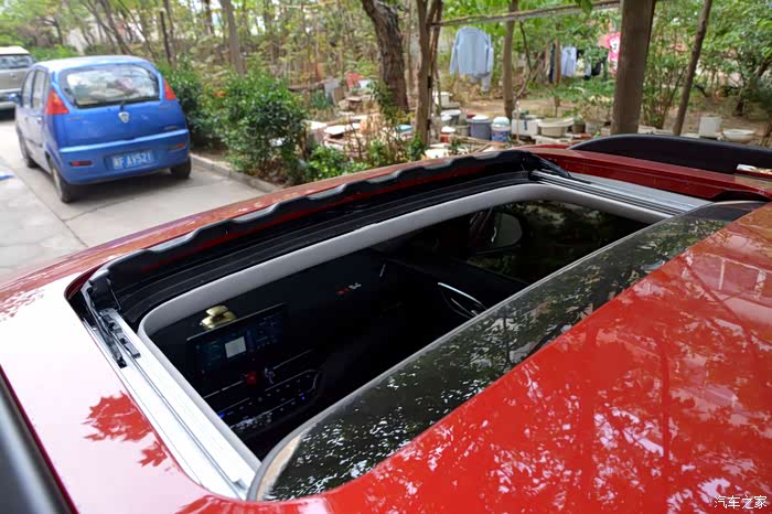

天窗密封胶条老化也能引起天窗漏水
用湿毛巾清理密封条上的沙土及异物

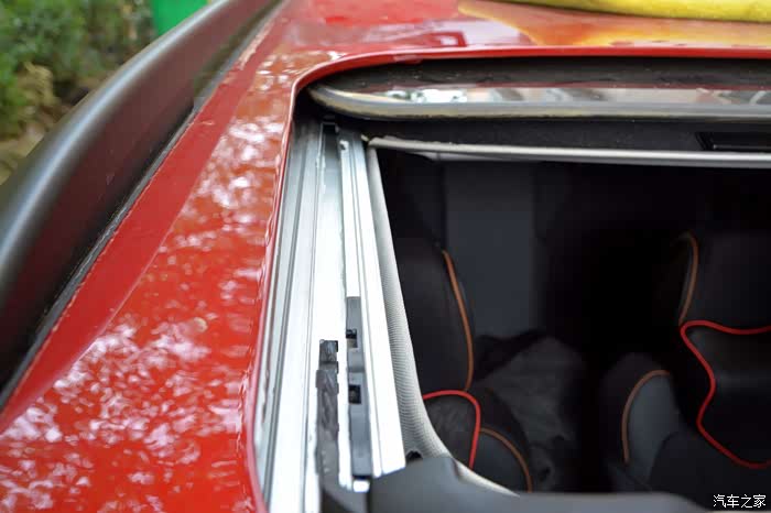

天窗的滑轨上面有润滑脂,如果天窗使用正常且无异响,或者泥沙不是很多的话不建议清理
对于一些开启或关闭天窗时有异响,也可以尝试在滑轨上涂抹专用的轨道润滑脂,一般都可以解决。
