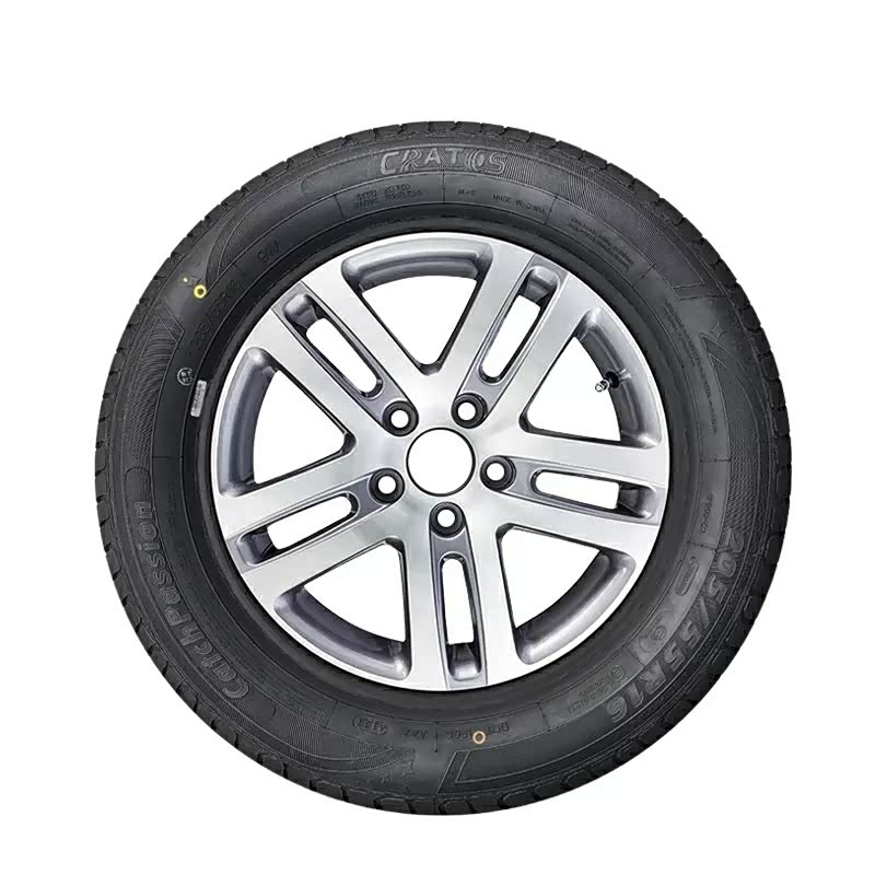

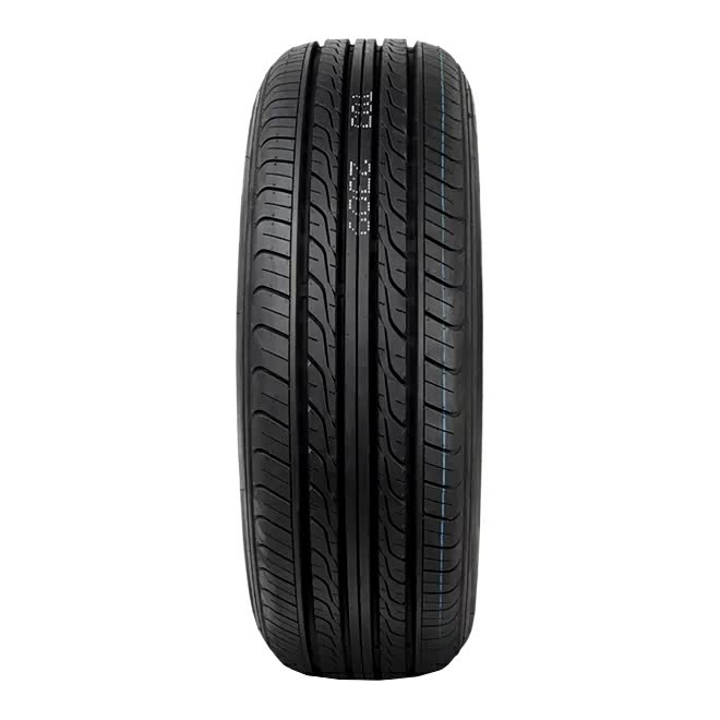

更换新轮胎后的实车速100km/h时,车速表显示为:101.41km/h 轮胎厚度变薄:4.5mm,也可以接受的,供参考

我新胎就换了215/55/16的了,高速稳的一比

自动档的建议不要换型号,车速是换挡的重要参考信号,虽然误差不大长期使用对变速箱不利。

扯淡,除了时速表影响其他没变化。照你这么说改装车基本都废咯??

没事我就是205 5516的胎
