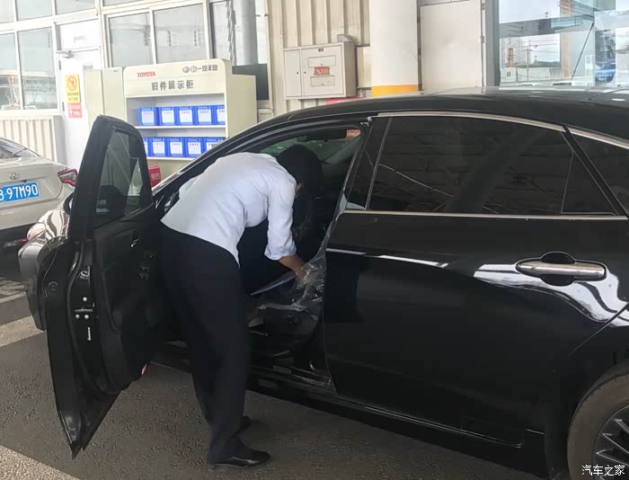

工作人员给方向盘和座椅带上套

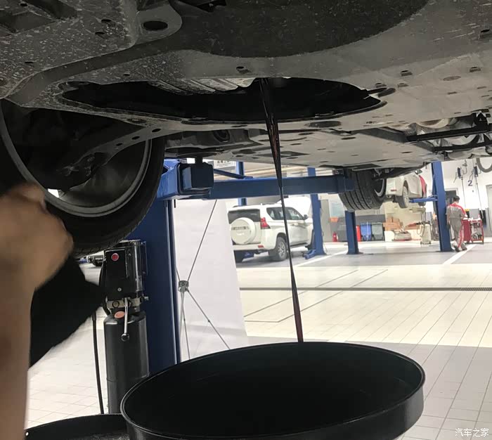

打开发动机下面的小护板拧开螺丝准备放油
放出来的机油够黑的

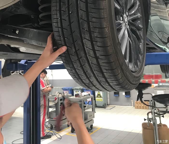

另一名师傅检查胎压并给轮胎充气
抠出夹带的石子

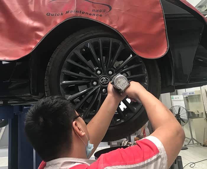

检查加固轮胎的螺丝

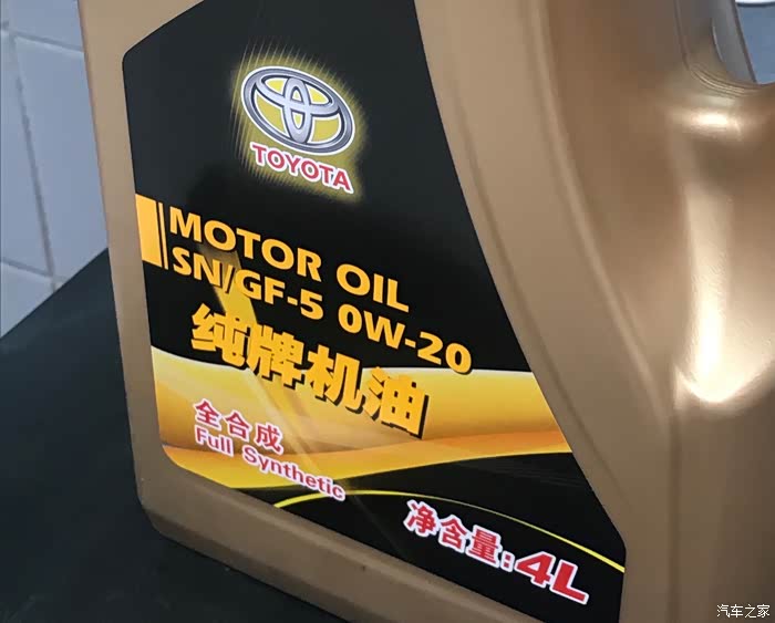

机油品牌型号

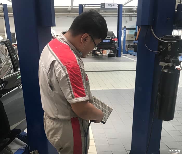

检查空滤和空调滤芯,用高压枪吹了吹
机油是先抽到油枪里再注入发动机

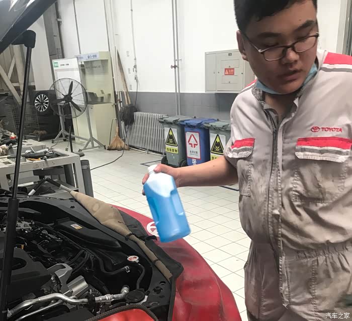

免费添加玻璃水

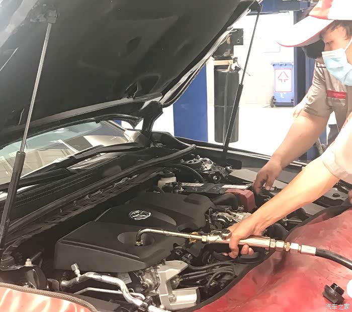

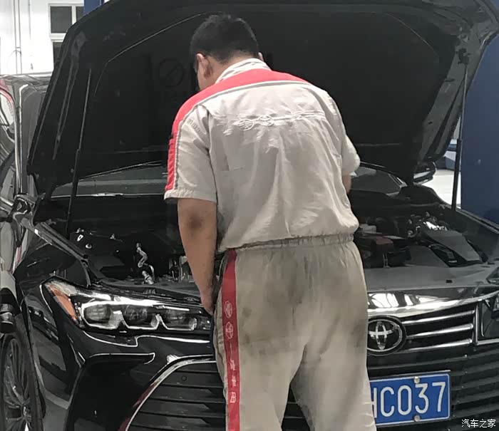

用高压枪清洁发动机舱
