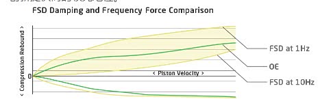

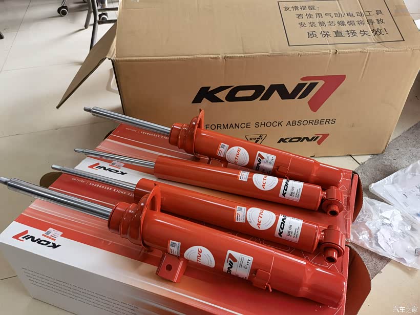

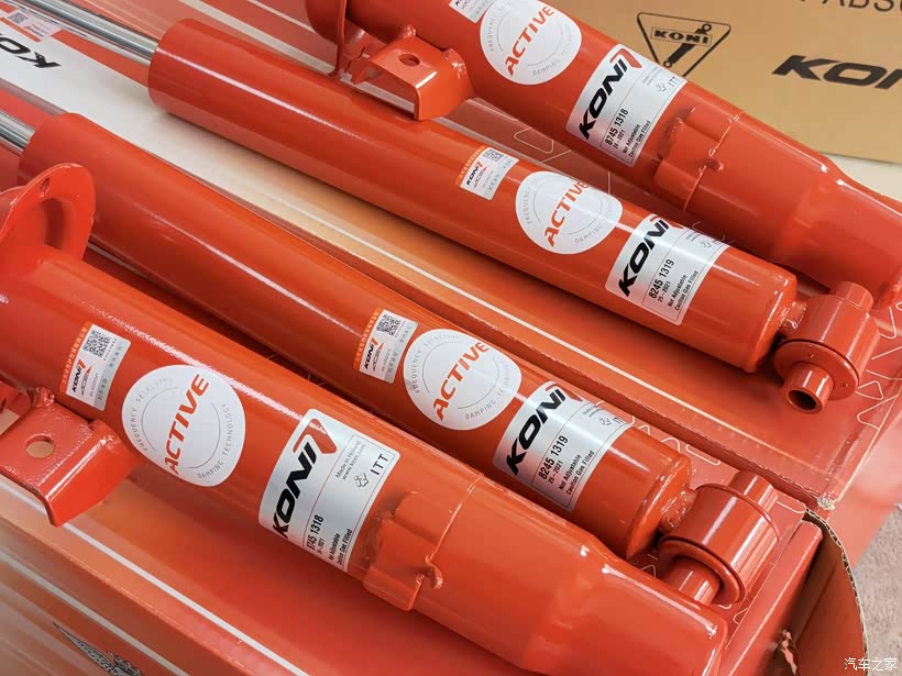

经过我深入再深入的体验KONI FSD变色龙自动可调阻尼避震后,结合官网给出的阻尼曲线图,为什么官方会说这个避震在路况不好时,能做得比原厂舒适,走平坦路面又能比原厂的车身稳定性控制得更好。     首先看官网给出的阻尼曲线图,compression是压缩阻尼,rebound是回弹阻尼。
在根据路况变化阻尼时,压缩阻尼其实变化不大,只在前中段加大了少许。
回弹阻尼变化是最大的,原厂设定的回弹阻尼大约是处于可变阻尼的中间。所以最低阻尼时走烂路的时候能做得比原厂更舒适,当走平坦路面时,阻尼增大,车身在压缩阻尼工作后开始回弹,能更慢的回弹,减少车身上下左右的来回拉扯,可以理解为减少了晃动和刹车的点头。
压缩阻尼,就是车轮压过一个凸起的地方,就是避震筒在压缩,这个时候车身被顶起来。接着轮胎回到平路时,避震开始回弹阻尼工作,这时候车身因地心引力和惯性开始向下运动,更大的回弹阻尼可以在让车身在向下运动时提供更大的支撑,就会让车身晃动大大的减少。
场景1:在经过小区车库减速带,车身斜着过时,原理相同。这种情况车身左右拉扯感是很强的,原厂的回弹阻尼太小,必然导致车身左右来回晃动。
场景2:在走平坦路面时,回弹阻尼加大,突然遇到一个凸起的起伏路,这时候车身被抛起后向下运动,更大的回弹阻力就能让车身在回到平坦路面时减少上下的晃动感。
场景3:在市区公路走,路况较好,要转弯的时候,由于压缩阻尼增加得不多,所以侧倾还是有的,但是转弯完成后,更大的回弹阻尼就能让车身不会快速的回正造成晃动感。
与同类型使用原厂弹簧升级避震的产品相比,例如B6是固定压缩和回弹阻尼都比原厂大很多,所以在转弯操控上绝对会比koni变色龙做得好。但是在舒适性上就要牺牲比较大,在低速走不平的路会造成过多的弹跳感。

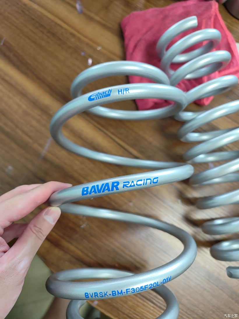

如果不满意原厂避震该软不软,该硬不硬的,想有一定的性能提升,同时不牺牲舒适性情况下还做得更舒适,这样变色龙就很合适。如果想进一步降低车身和有更强的支撑,可以用官网跟爱巴赫合作的专用银色短弹簧,不过会损失一定的舒适性。
如果觉得不想只有一定的性能提升,还要更强的操控,这样B6就更合适,但是会比较硬。

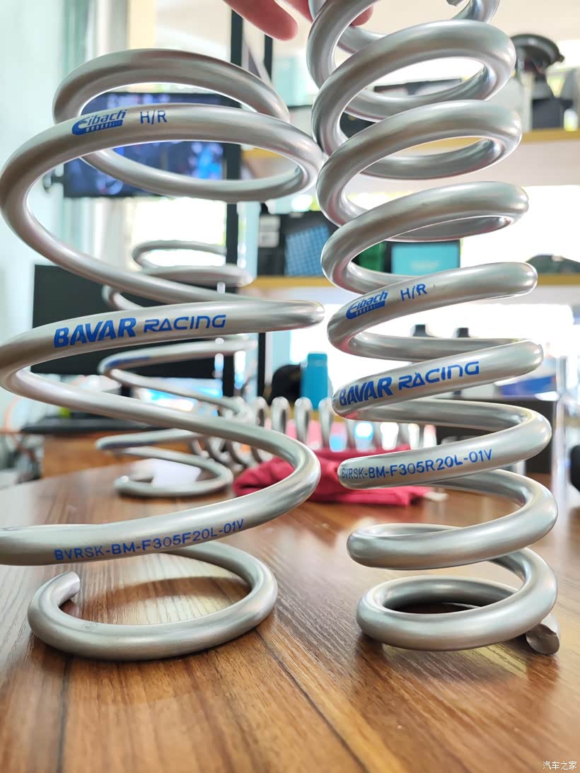

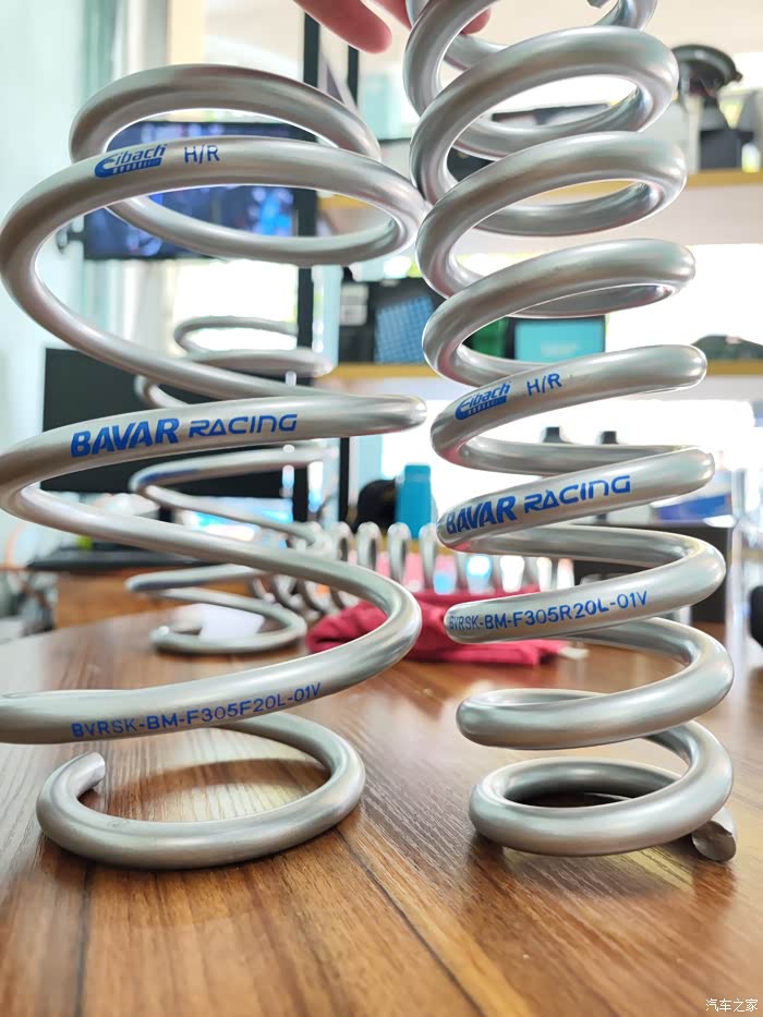

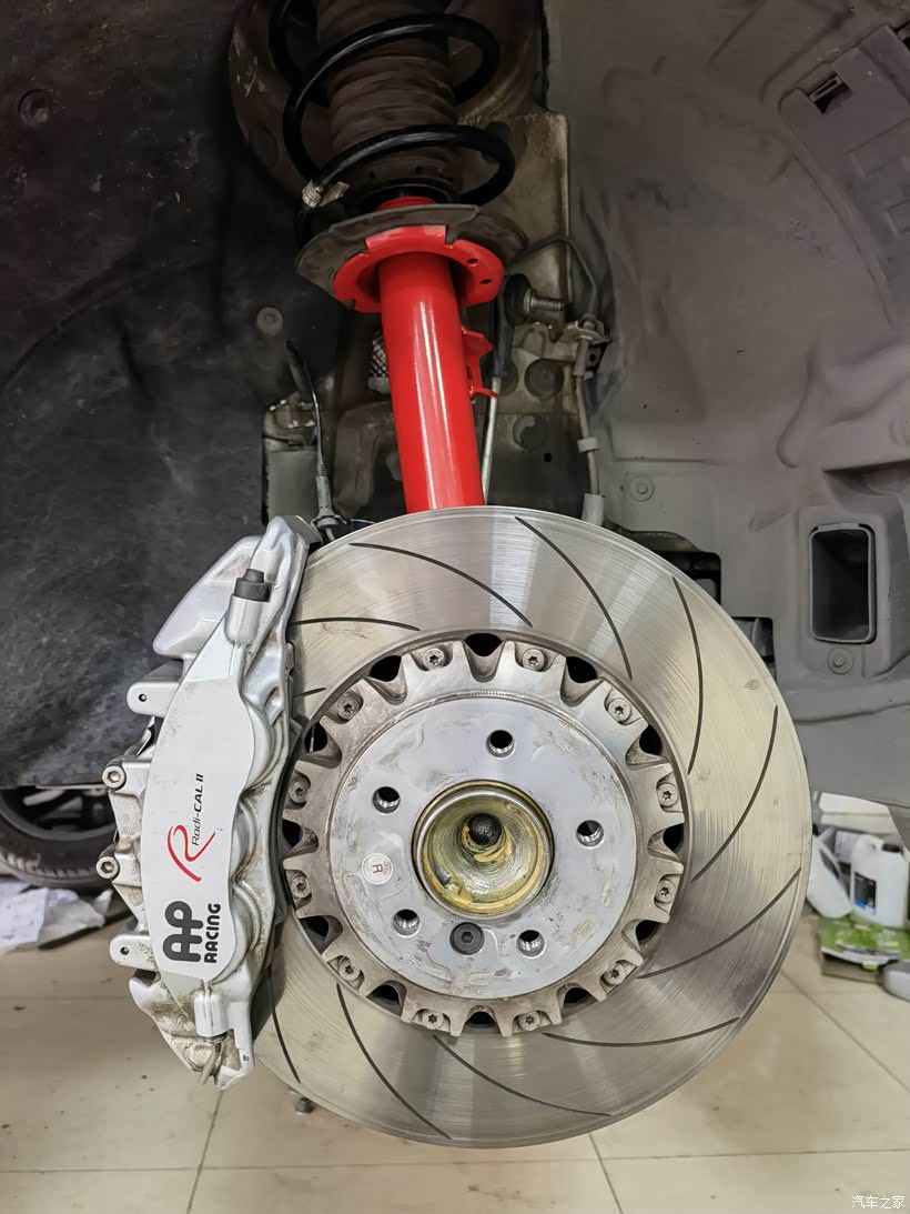

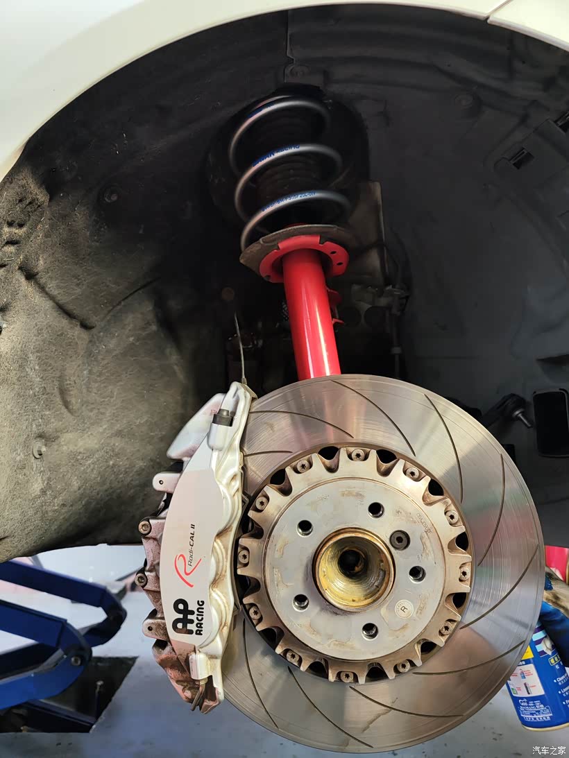

经过体验单独更换变色龙避震桶一段时间,忍不住上了配套的爱巴赫银簧。这套银簧用下来,高度比原厂低一指,现在是前2后1。硬度和爱巴赫黑簧相比没有那么硬,比原厂硬一点点。侧倾支撑有所加强,还是在可接受程度。操控更上了一个层次。
