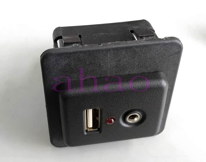

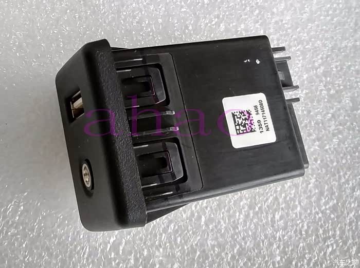

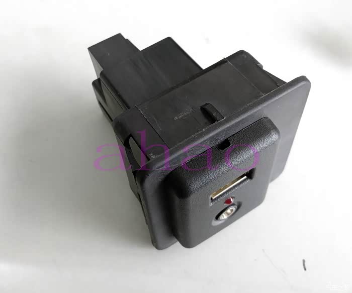

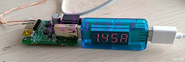

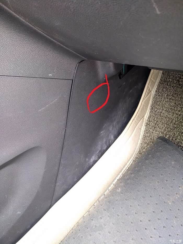

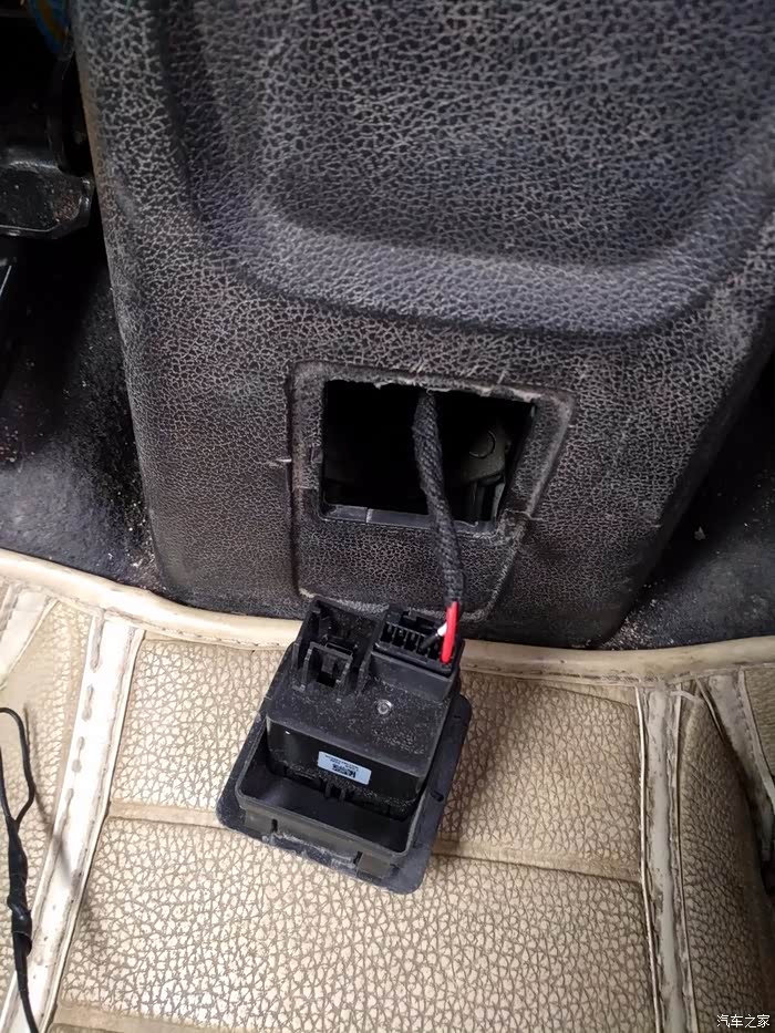

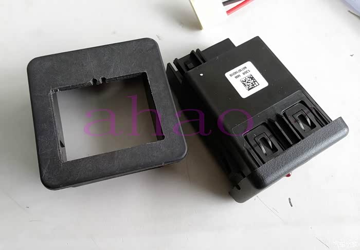

拖拖拉拉弄了1年多终于安装完成,更新到4楼了。

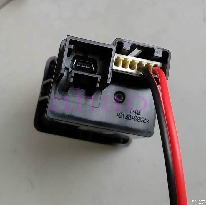

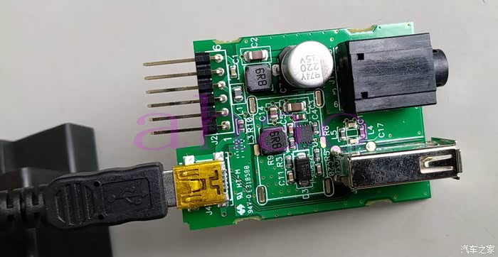

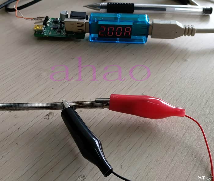

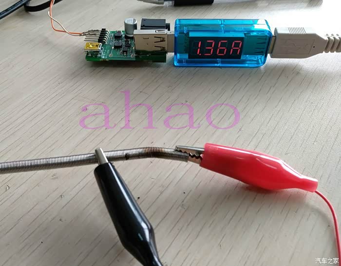

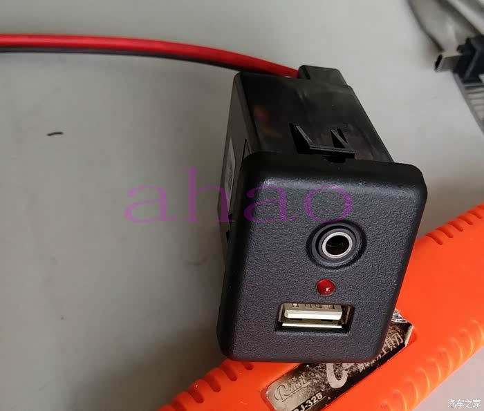

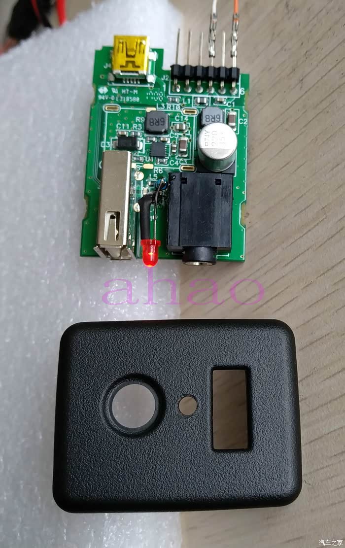

据说这个是迈锐宝还是什么车拆下来的,内置12v转5v电路。前几天搞了几个研究研究,结果发现有折腾的意义,毕竟是通用原厂带的东西,质量还是比较靠谱,用来给手机充电十分爽。闲鱼有卖的,暂时好像10元一个,不知道卖家知道还能这么玩会不会涨价

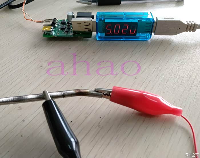

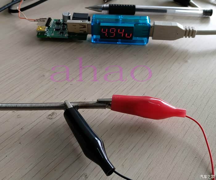

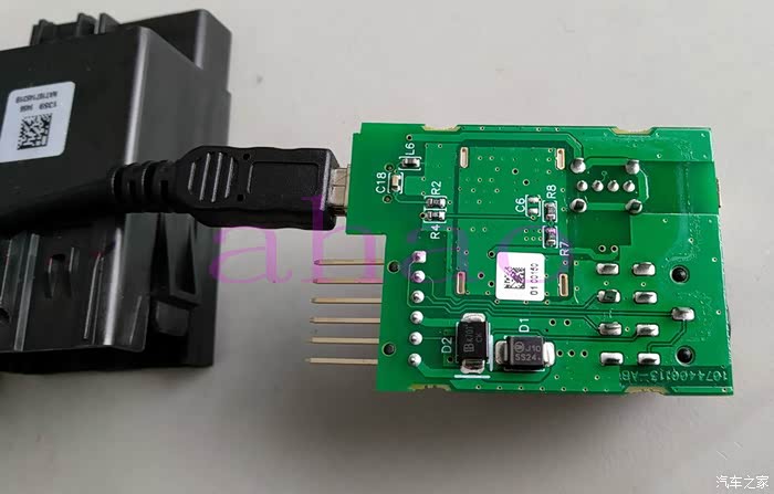

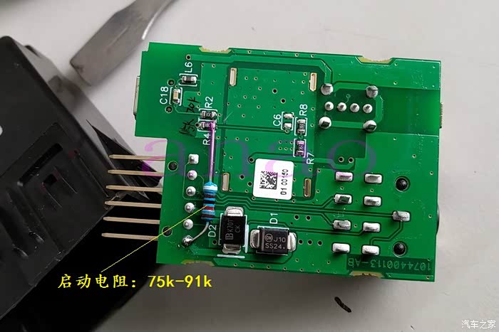

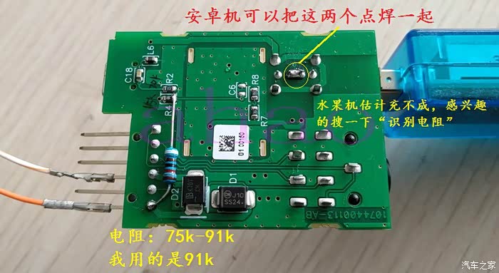

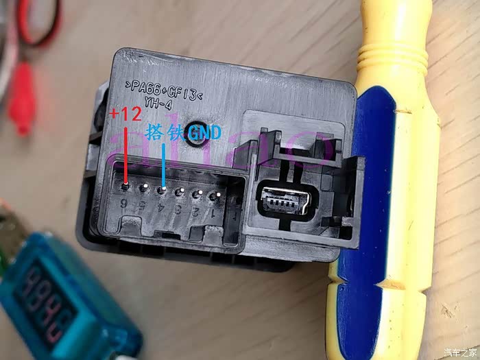

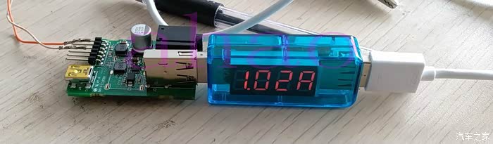

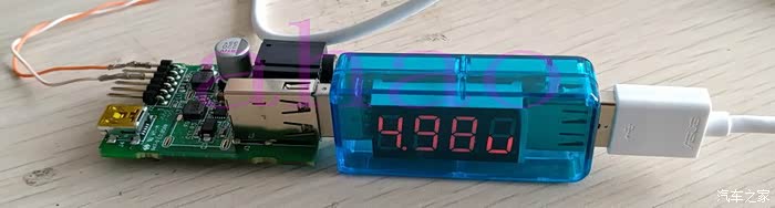

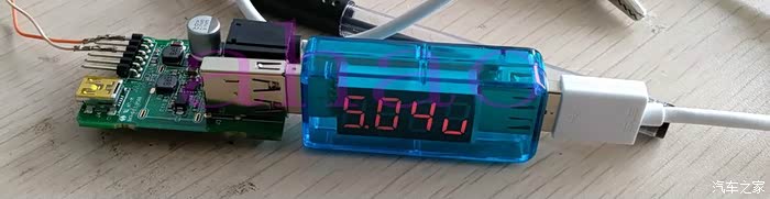

但是:问题来了,这个usb模块单独接12v是不会启动的,原车是用主机usb电压来控制的,这难不倒我,折腾了一下可以输出5v了,输出电流可以超过2A,不过电压下跌严重。所以输出1.5A之内完全没问题,发热量不大。肯定比那些山寨充电座靠谱。
具体怎么弄的往下看
