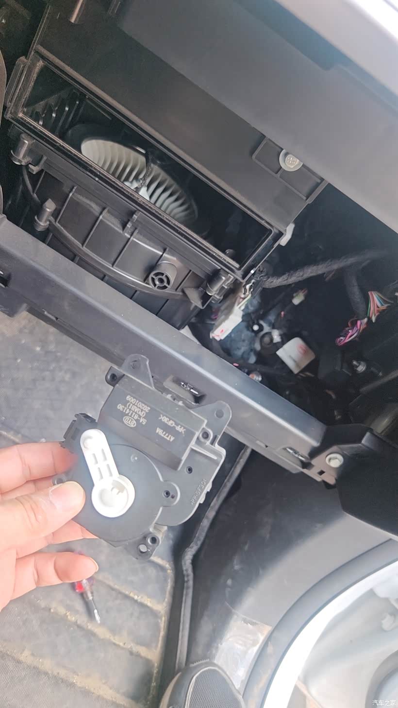

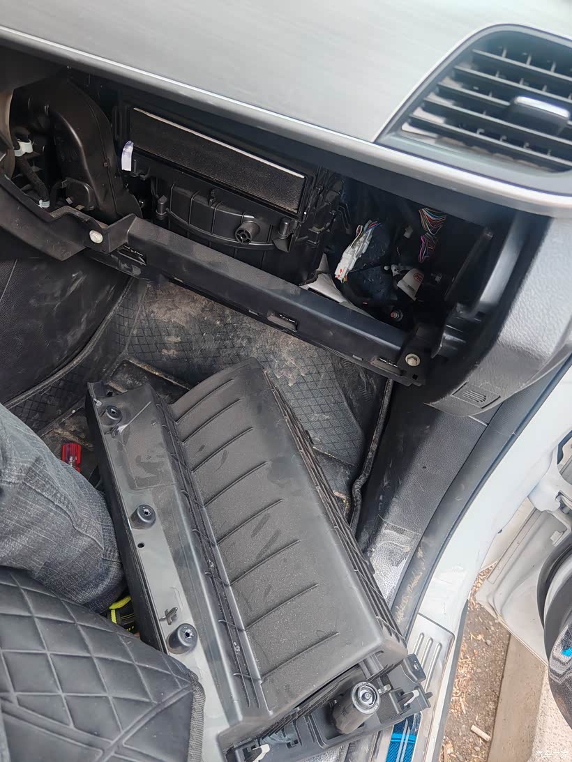

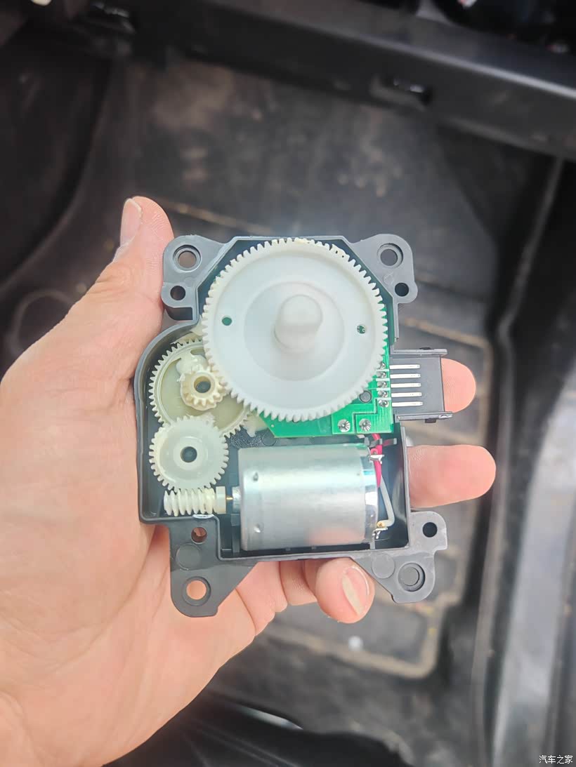

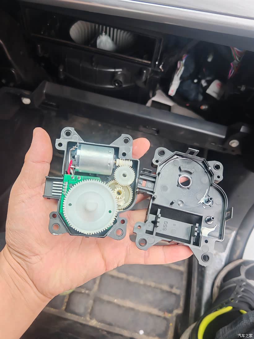

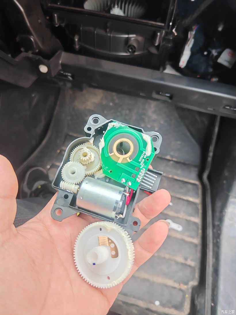

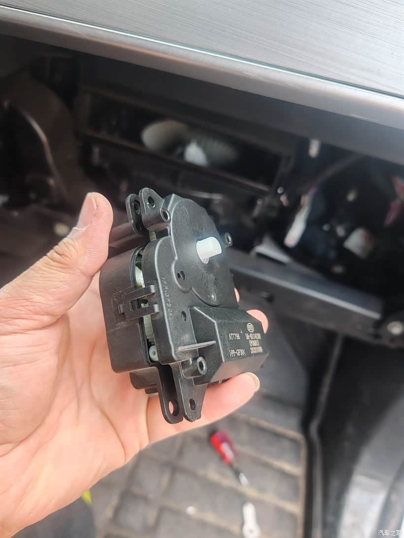

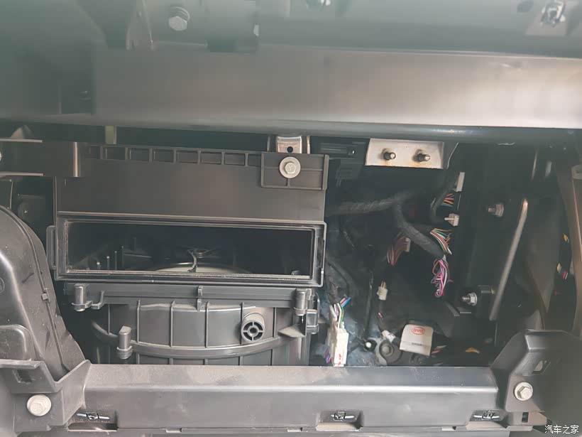

21款宋max 最近几个月出现内外循环切换时,出现咔咔异响,翻板有动作,翻到位以后电机还在转,出现异响,天气暖和了,拆开检查一下,齿轮并没有损坏,清理了一下杂质,上一些润滑脂。测试一下暂时好用。如果再出现问题就买个新的换上。暂时先用着。
