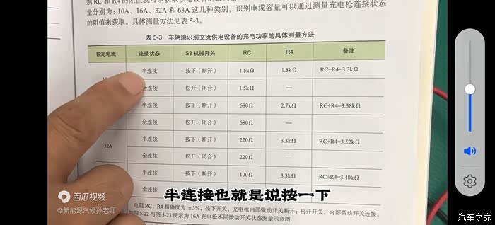

有了想法之后就不断的翻论坛,发现汽车之家没找到一个完整的有具体技术参数的帖子,正当要放弃的时候无意间在dou音看到一个新能源维修孙老师的视频,这个孙老师发了很多关于新能源车的维修视频(在此非常感谢孙老师),翻看了一下,有关于充电这方面的条件,重点来了看图

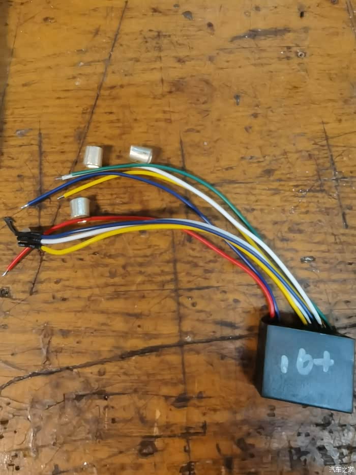

这里是充电的第一个条件cc信号,cc对地220欧姆电阻就是告知车辆充电机充电枪线路可以持续稳定的供给车辆7千瓦的充电功率也就是最高电流32a,车辆充电机就会控制一个7千瓦的充电功率;cc对地680欧姆电阻就是告知车辆充电机充电枪线路可以持续稳定的供给车辆3.3千瓦的充电功率也就是最高电流16a,车辆充电机就会控制一个3.3千瓦的充电功率;cc对地1.5千欧电阻就是告知车辆充电机充电枪线路可以持续稳定的供给车辆1.7千瓦的充电功率也就是最高电流8a,车辆充电机就会控制一个1.7千瓦以内的充电功率,也就是我们的比亚迪原厂随车充。条件一知道了,还有一个条件二,那就是cp信号,对于以前的老款车来说据说cp没有信号也能充电,新款不行,cp信号我看了一些资料后理解为握手信号,就是告诉车辆充电机外部电源供电稳定安全,可持续不间断的供电,从而充电机也能稳定的给电池充电,那么要实现这一个信号以我目前的知识无法实现,这时想到了万能的某宝,某宝真是神奇,真有这种控制器,果断入手,下单附带接线图

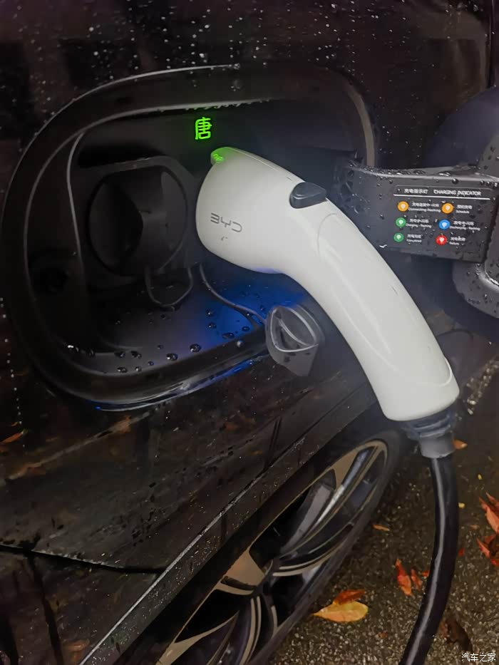

就是这么一个小方块,这种控制器有多档和单档的,想着有个原厂1.7千瓦随车充了,直接入手16安单档就行了,功能越少越稳定可靠,东西买回来了,还差枪,枪也在某宝找了,有很多,但大多都是三无的一些DIY的,担心后期质量靠不住,果断放弃,这时想到了不是有这么多新能源车吗?有这么多车主肯定就会很多装家充桩的,有家充桩肯定有选加长线的,选了加长线的肯定有闲置的原厂枪头,原厂枪头用料扎实,做工精良,原厂的枪头还带热保护!这时想到了小黄鱼,一搜果然挺多,选了一个湖北的卖家,一聊这位车友是位唐ev车友,家里加长了一个7米枪头线,五米枪头线闲置了,车友挺热情,直接爽快的答应了我友情价。

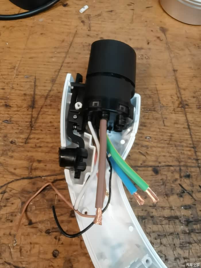

东西到齐了开启组装,首先比亚迪原厂7千瓦枪线6平方的,太粗了没必要,所以直接在枪头这里裁断。

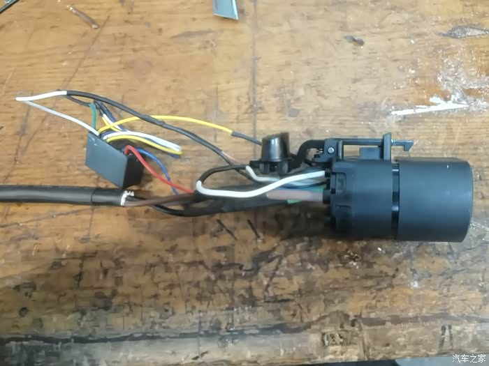

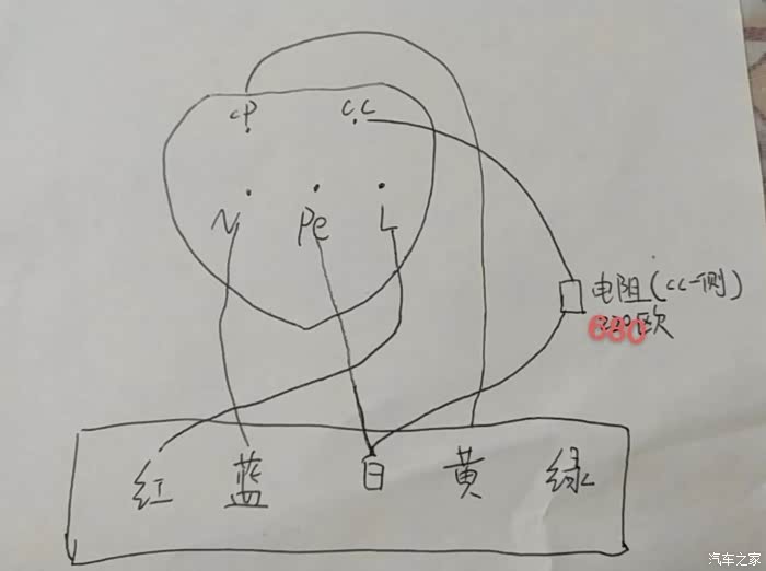

线路我选择10米2.5平方三芯金杯电缆线,接线处采用锡焊焊接,稳定牢固可靠,接好后套上热缩管,这里附上卖家的模块接线图。
对了,这个枪头是七千瓦的,比亚迪原厂枪头在微动开关里集成了一个220欧的电阻,要实现3.3千瓦就要增加到680欧姆,所以在某宝买了一个460欧姆电阻串在微动开关上,然后各种接线

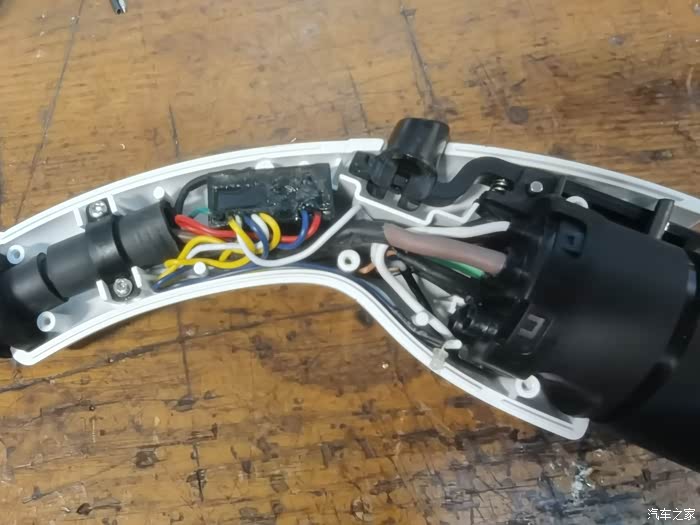

各种接线,接线头套好热缩管用锡焊烫牢,套好热缩管能绝缘防水。

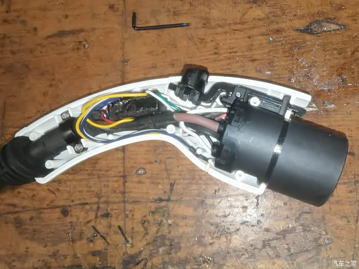

整理好放入枪头

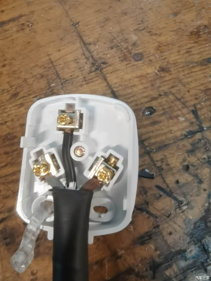

插头暂时选用一个公牛的16安插头,后期考虑更换一个带漏电保护的插头,这样自改DIY的枪带漏电带热保护的双重保护随车充,一点不虚那些第三方的随车充!
都接好盖上盖子成品展示

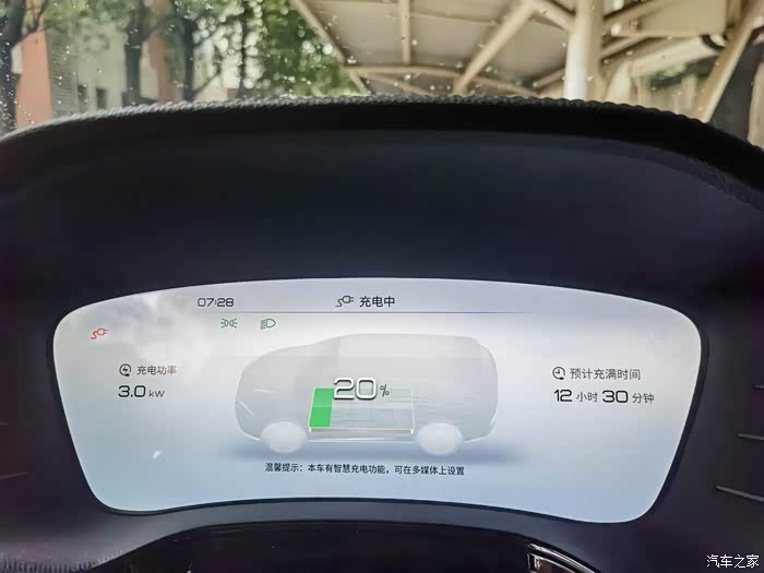

然后通电测试通电24小时不发热不发烫,无异味,通电正常,充电功率稳定在3千瓦。
