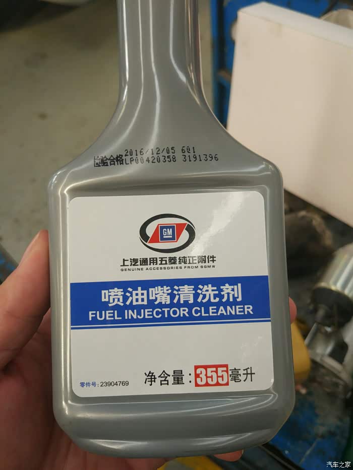

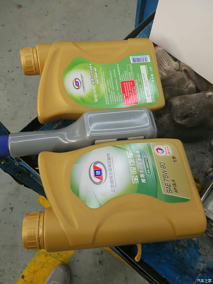

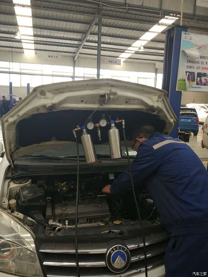

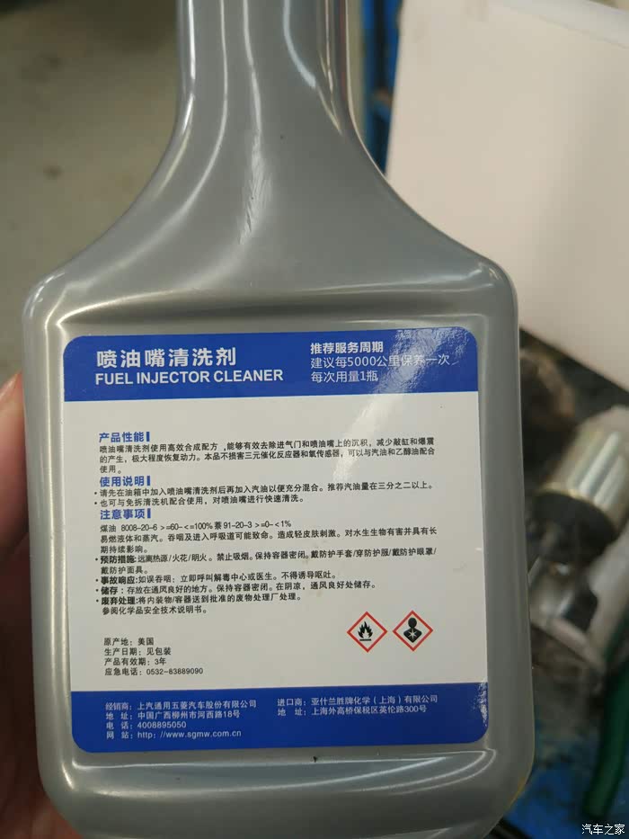

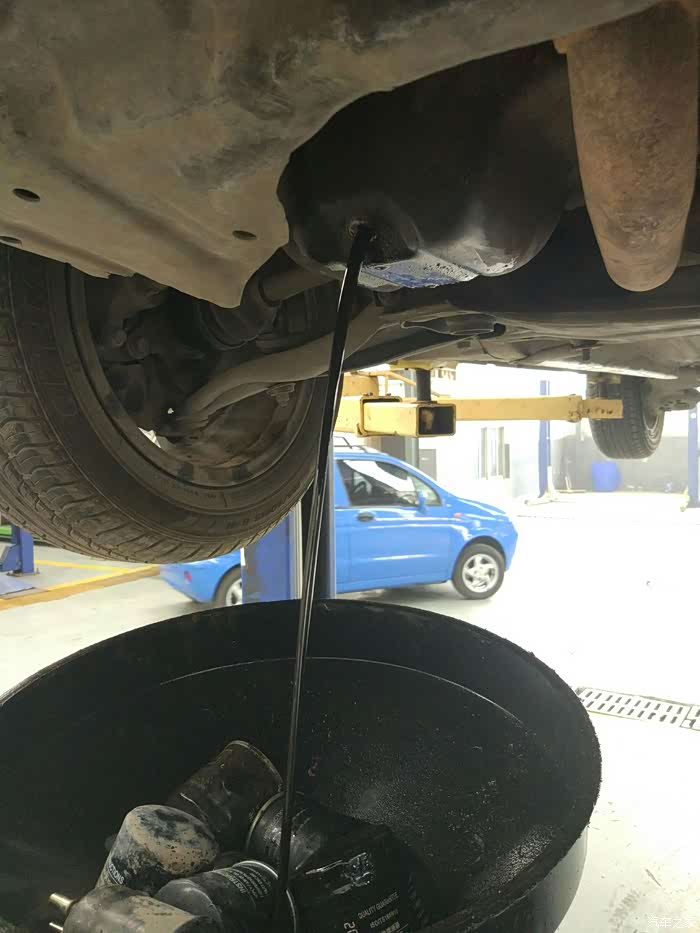

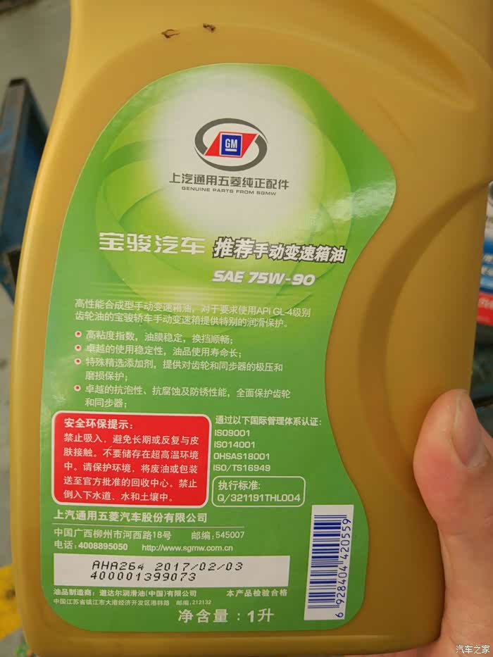

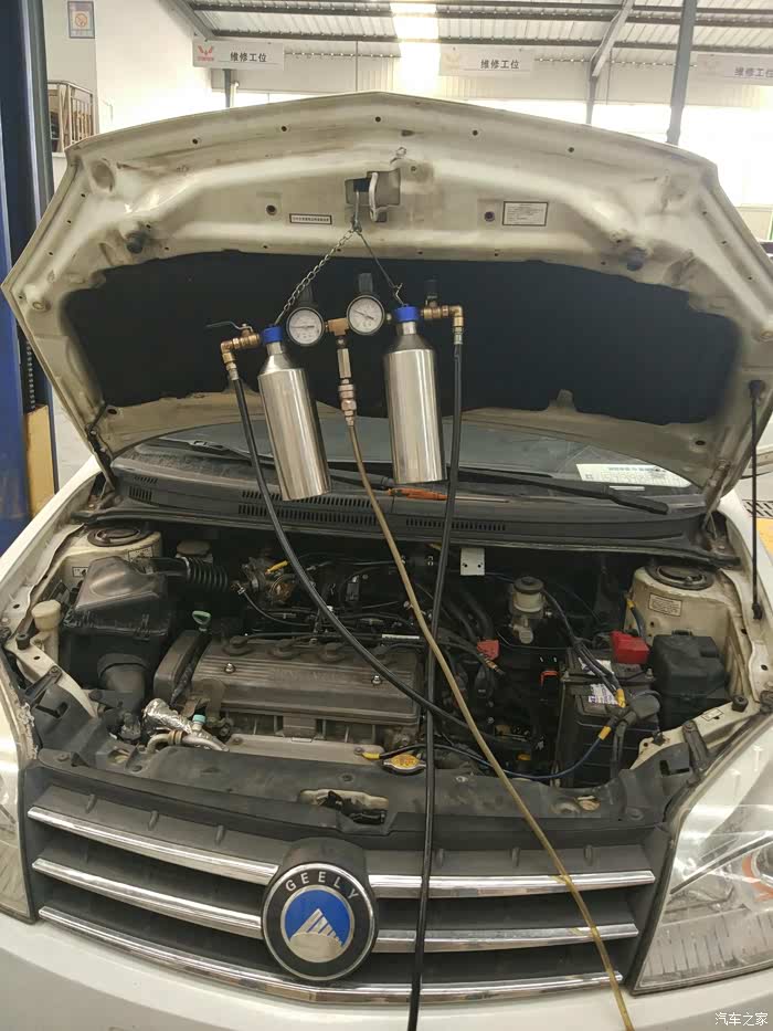

同时再发个保养作业,今天去修理厂做了发动机机油仓清洗、喷油嘴免拆清洗、换了机油、空滤、机滤,齿轮油因为拆不掉变速箱的加油螺丝,最终没有更换成功
