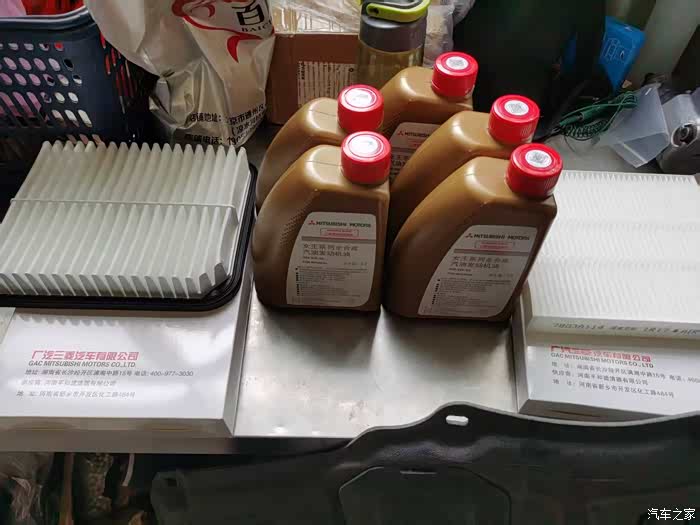

1. 机油及滤清器更换
机油不要被全合成迷惑,全合成几十元到几百元,自己去想清楚,在选择,正品 正品 正品 切记
建议周期:普通机油每5000公里或6个月(以先到者为准)全合成机油10万公里内建议可以到8000公里最佳,1万公里尚可但是特备黑。超过10万公里建议缩短保养里程间隔到5000-7000公里最佳,否则不管你用什么品牌机油,均有概率烧机油。不用听任何人吹牛说什么1.2万保养1.5万保养,你的车你自己做主,因为你用,别人不用。
推荐机油:厂家推荐5W-40或5W-30全合成机油(东北寒冷地区可0W-20或者0W-40)
注意事项:欧蓝德发动机对机油品质要求较高,务必使用符合API 正品机油,切勿贪图便宜到处网购。

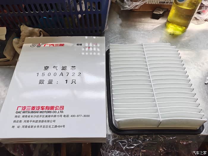

2. 空气滤清器
空滤标准1万,南方可能周期长空气干净,最简单就是拆解检查更换,欧蓝德空滤非原厂容易发动机噪音大嗡嗡响
检查周期:每1万公里
更换周期:每1万公里或根据实际使用环境(多尘地区需提前更换)

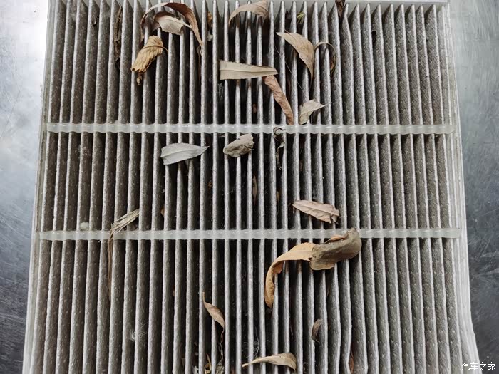

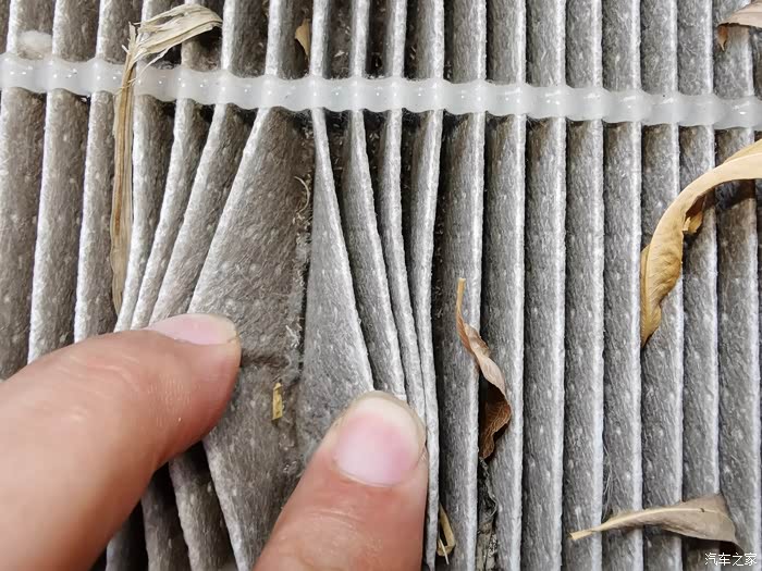

3. 空调滤清器
1万公里北京空调滤芯
近距离照、记住不要听任何大师 网红忽悠不用换,有钱5000换 没钱1万换,每天呼吸的是你和你家人孩子
更换周期:每1年或1万公里
小技巧:夏季使用空调前检查,保证车内空气质量,南方空气好可能会2万更换,北方空气差,1万公里脏的没法要,如果出去玩风沙大,尘土飞扬,建议5000公里检查看看,别固定说多少公里换就多少公里,车是你的,你呼吸的肺也是你的,当今这个肺结节多的时代,没有啥比你的身体更重要。记住空调滤芯就是你和你家人车内呼吸的生命健康保障。

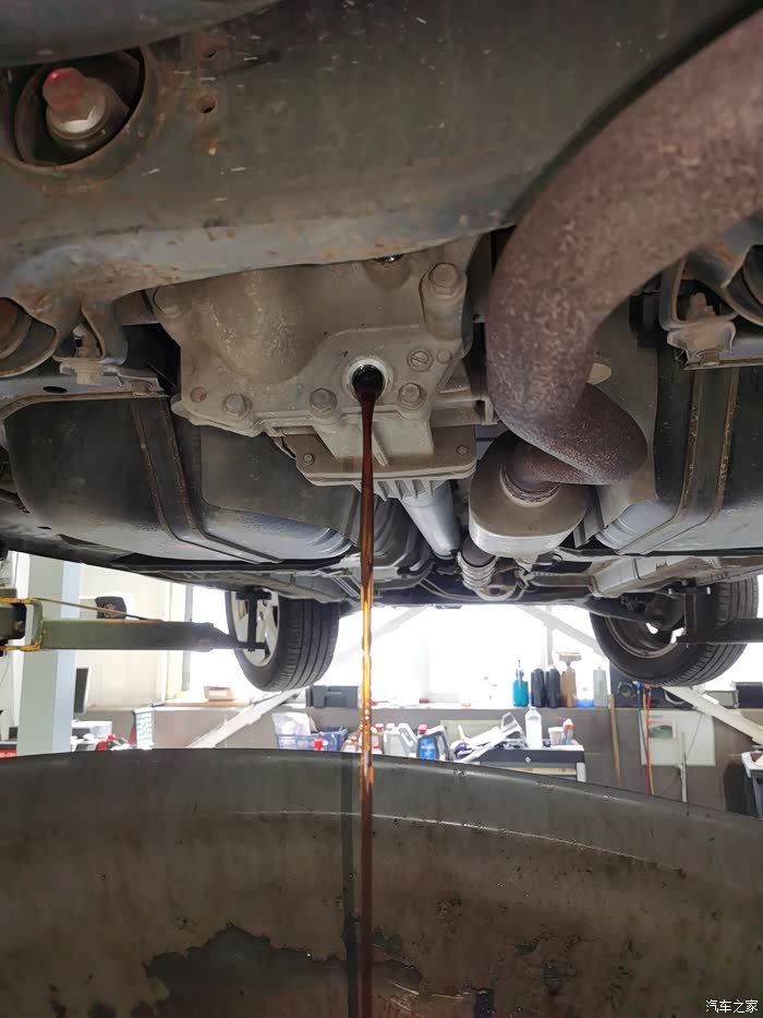

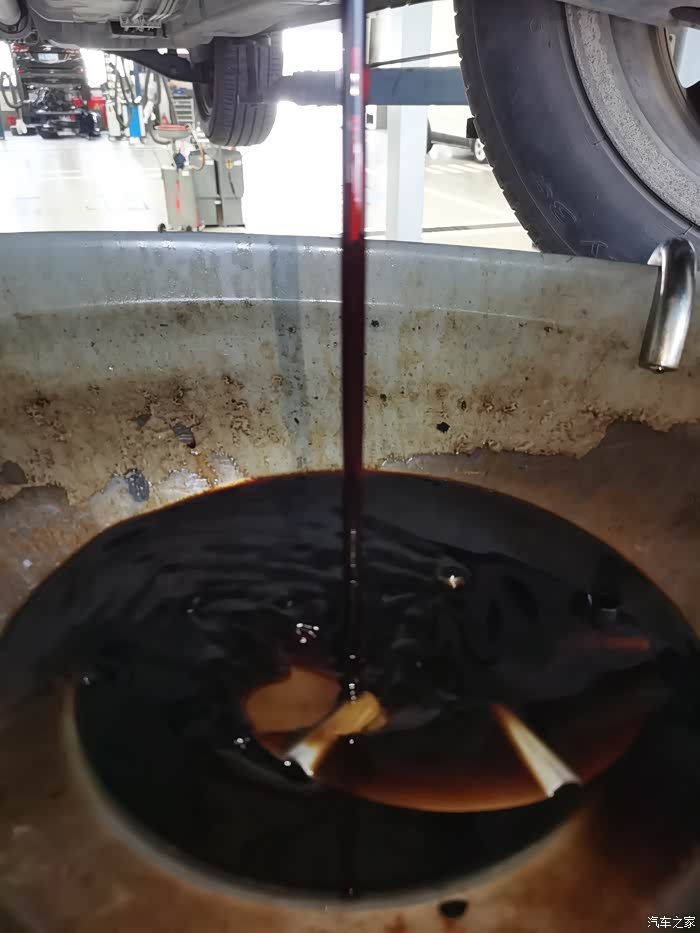

1. 变速箱保养
这客户自己都不知道多久没换了,三菱系统记录最后保养进店6万目前17万 自己说换过也忘了,本次全车油吧
变速箱油,及时更换不要超过6万,标准是4万 厂家标准可以不听,自己决定 每个人认知不同,不做说明

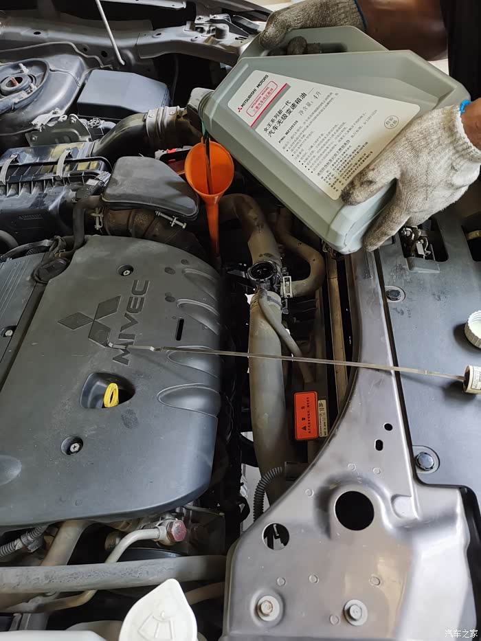

欧蓝德CVT变速箱油:每4万公里更换(激烈驾驶者需提前,部分客户不想按照厂家标准,那也不要超过6万公里,如果变速箱故障维修至少5000多 大修8000以上,就算你换个市面上说新的1万变速箱,你觉得可能吗,厂家进货价1.9万一个,售价3万多。是不是翻新的不做说明。如果你运气不好确实坏了,建议你找个行业专修可靠的兄弟给你找个公里数少的拆车的,还能给你质保个2年或4万公里)以上建议自由选择

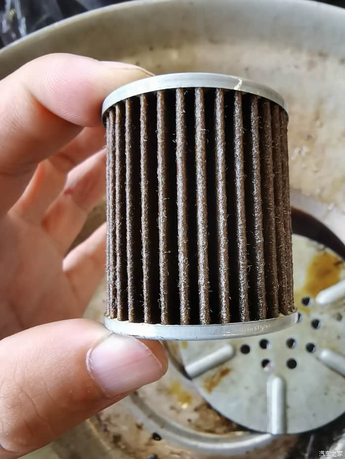

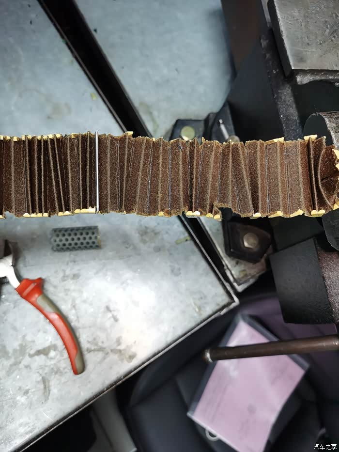

变速箱滤芯:欧蓝德分外滤芯和内滤清器,每次换油记得换外部滤芯,纸的滤网又黑又脏,至于内部滤清器,可不用每次都换,至少8万或者12万以后拆解更换变速箱油的时候,清洗下内部滤清器,因为他不是纸的滤网,是可以清洁的。
这个进口的变速箱外部滤芯,在车的左侧,很难拆,广汽欧蓝德都在车底下很好拆
外部滤芯拆解照片,发光的就是铁粉,被过滤掉的铁粉,变速箱内部还有个滤芯再次过滤,外滤芯每次换油都要换

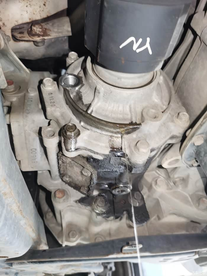

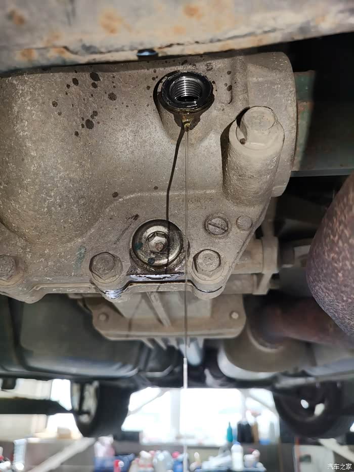

四驱分动箱油:标准四驱车型每4万公里更换,不想遵守标准的可延期到6万换
更换分动箱油,同样加注到流出来快不流了,紧固放油螺丝,这个放油螺丝应该有点漏油
四驱差速器油:标准四驱车型每4万公里更换,不想遵守标准的可延期到6万换,后差速器联接有个耦合器,那个容易坏,坏了嗡嗡影响,转弯时候严重,那个东西售价13000多 ,你认识三菱渠道售后的会便宜几千块。
差速器也叫后桥油,这个应该有5-6万公里了,客户都忘记上次啥时候换的了,本次来做全车油,一次更换全部
这个是后差速器后桥油的新油,加注到流出来 快不流了 上紧放油螺丝,新油白亮而干净
