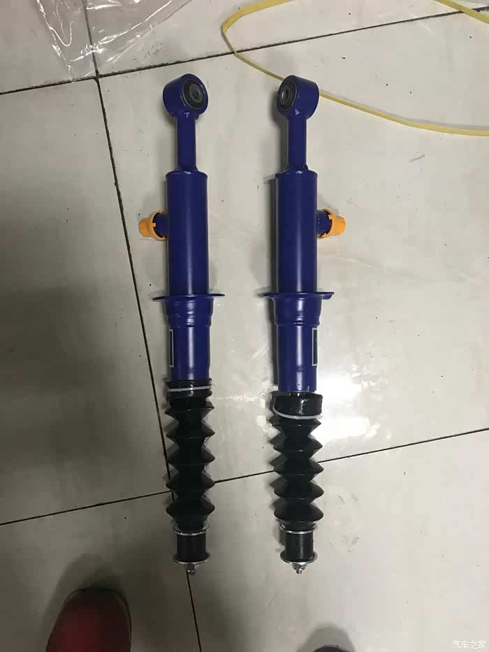

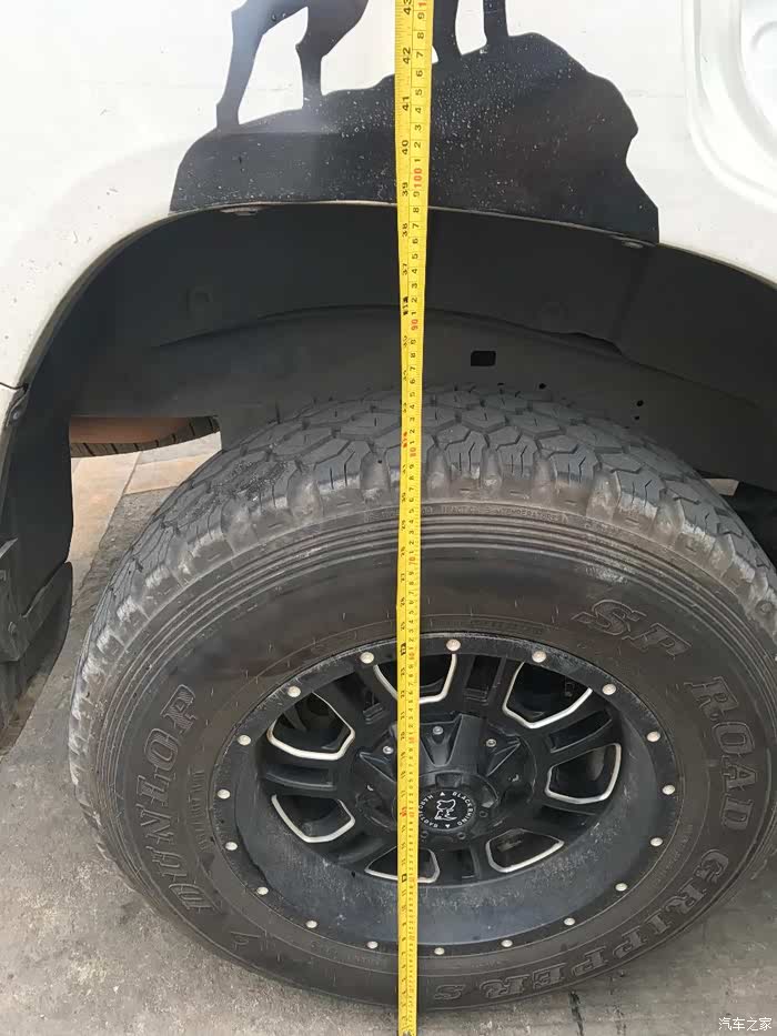

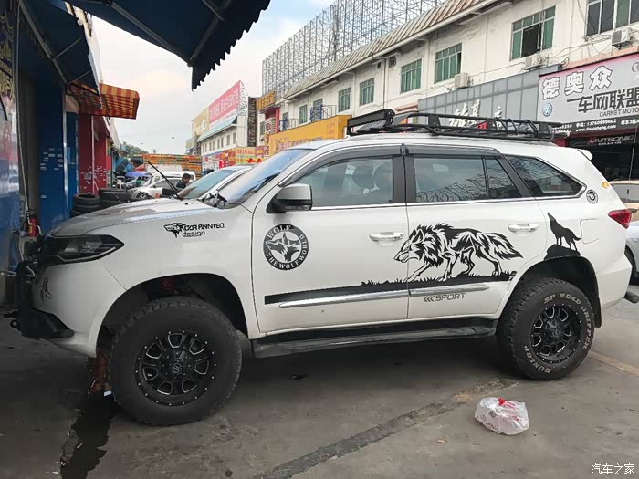

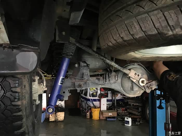

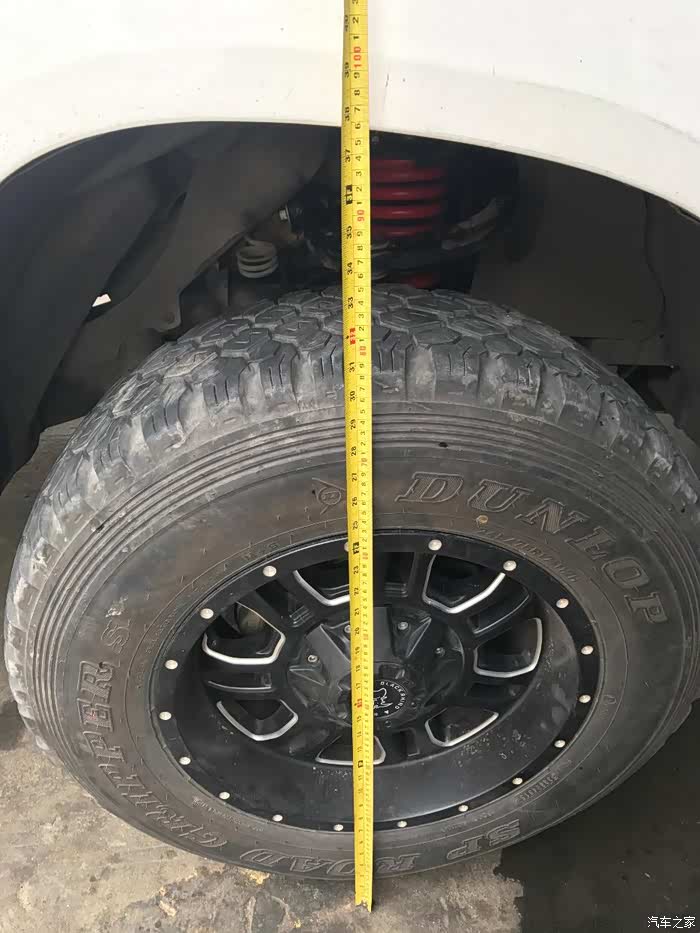

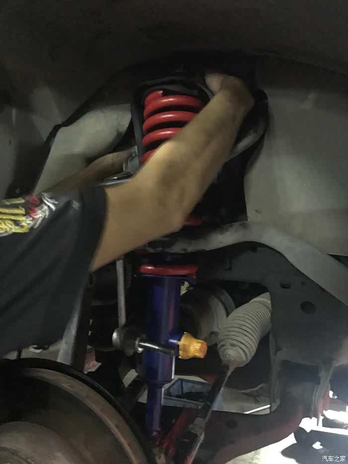

今天终于完成对我小白升高2寸作业 嘻嘻    在1年前我一直在找升高方案 ,但是揽福这款车在越野车改装领域里真的很少看见  在上E族的网都没有揽福的版块 这里我真的要吐槽一下。。。。要我等了这么久!现更换的避震是ABM升高5分(2寸)加粗加长可调的避震,大家车友都可以上某宝都可以找到,在这之前我是用前面KYB原车高的避震,弹簧是原车的,后避震是用东机工升高1寸的,弹簧使用原车的,这套悬挂用了我一年时间 ,这套方案真的不怎么合适我们的揽福,一年了前面有天避震漏油了,前段时间跑了一圈四川回来,后面有一根避震又漏油了,所以回来就上网找找,终于给我找到了现在的ABM避震了,现在我来介绍一下我现在这套的悬挂匹配:前面:ABM可调避震一双,弹簧我没有选用他们匹配的弹簧,是选用了驭胜加强版升高弹簧,后面:ABM可调避震一双,弹簧我也是选用驭胜的升高版的弹簧,这套悬挂式上周六安装好的,然后第二天去了新兴风车山去测试了一圈回来见效果才上帖的(大家想看效果可以看我上一个帖,里面有图片有视频的),总体感觉,这套方案我很满意,效果杠杠滴 ,因为ABM的产品在行业里面技术也相当成熟,他们说揽福都有做过好多套,但是在他们那里我就没有看到揽福车友的回馈信息,在这里他的质量还需要时间去考验了(他们的产品是正常使用情况下出面质量问题是1年包换的),如有疑问可以联系我,能分享各位车友是我的荣幸,如有说的不好请见谅!!!!!!还要一个要求,求精帖啊,求精帖啊,求精帖啊,求精帖啊,求精帖啊,求精帖啊,可以多分享给车友!嘻嘻,还有还有迟点再上一次终极作业,后面改装背胎式竞技杠,已经订货了1个多月了,因为厂家这儿段时间再搬厂,生产延迟。。。。。。等到我肺都出来了,大家车友等等吧,下面给几张方案图给你们看看@!

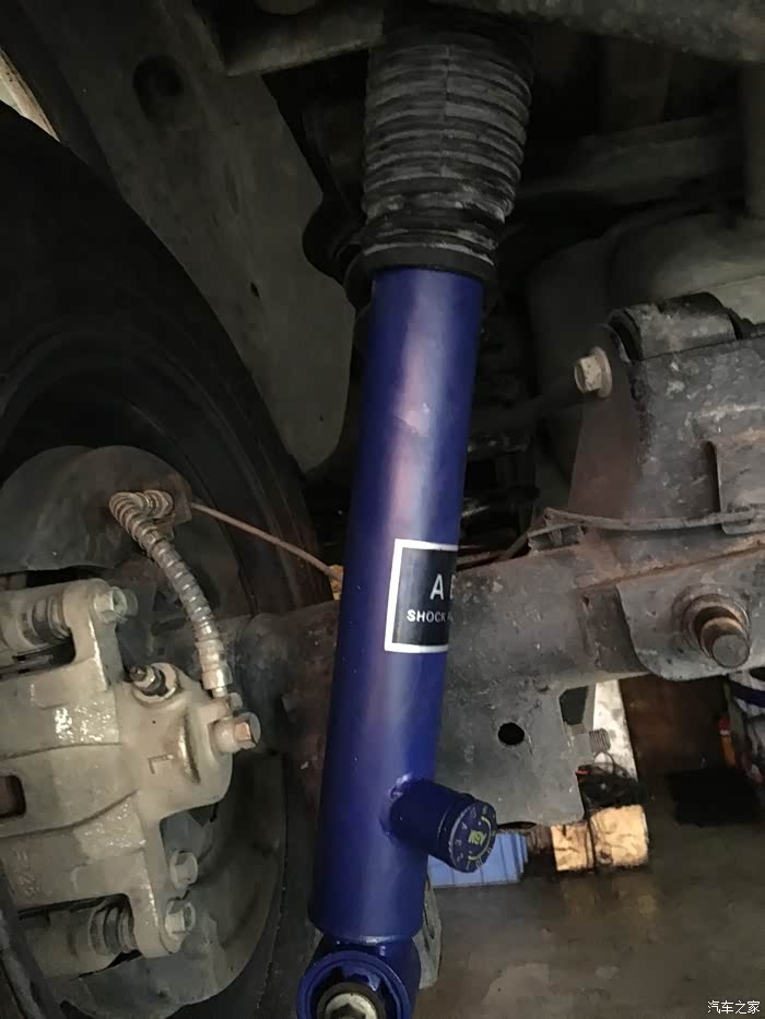

后避震一双
ABM后避震和东机工后避震对比
安装效果图

前避震对双
完工后的效果图
完工后的效果图

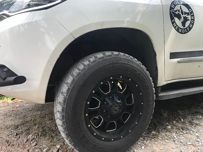

后轮完工后的效果图
前轮完工后的效果图

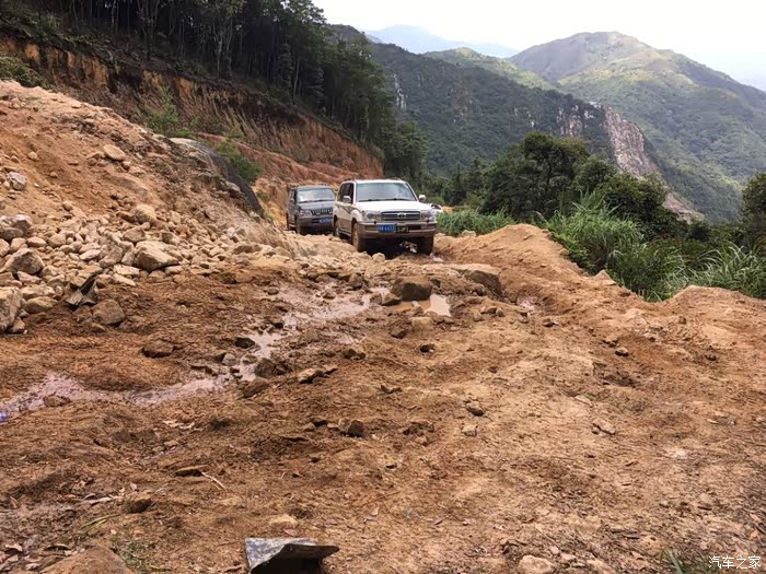

试车效果图
试车效果图
试车效果图
试车效果图
试车效果图
试车效果图

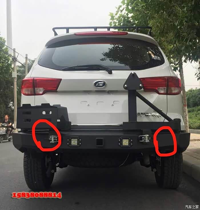

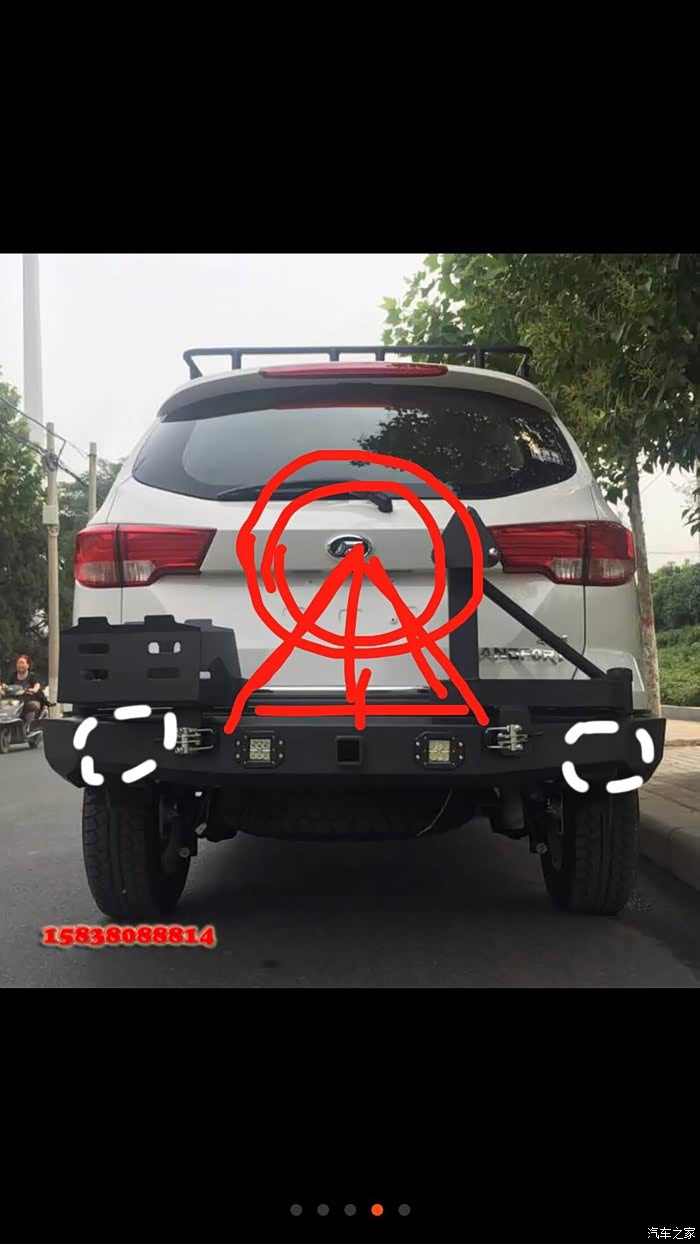

要求他们两边增加一组等,打算一组是雾灯,一组是刹车灯,或者是退车灯,这个到时候安装接线的时候在想吧
这个是我改掉了他原设计左边的备用油箱取消了,然后把轮子改到正中心来,考虑到安装完成后会遮挡到刹车灯,感觉不好就改了,下面两个白色的圈就是要求增加两个拖车圈孔,好吧 等下次完工后再发作业贴吧!
