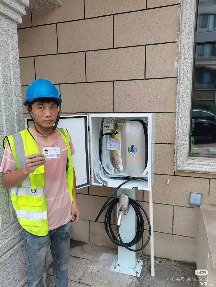

充电桩安装完毕!状态拉满!!
提车一年多,因为之前物业不让安,经历千辛万苦,终于安上了充电桩!再也不用去外面排队挤充电,在家充电真香啊!下班插上充电枪,预约十一点开始充电,4毛钱的电费,让车吃饱饭!
安装程序
①提前申请电网来安装电表,可以在网上国上面申请,我是去营业厅申请的,会问是否使用峰谷电表,建议使用,因为谷期充电真的很便宜,晚上0.38,中午0.22,不使用的话居民用电0.55。下班到家插上,在APP里面预约充电,就不用管了。后来看了一下,因为是混动,所以四个半小时差不多能从28%左右充满。
②腾势App上提交充电桩申请。会有工作人员联系你,然后会和相关服务人员建qun,会随时询问你的电表安装进度。电表安装完之后,再安排相关人员上门安装。我等了3天左右。
③服务人员上门安装,30米内免费。超出部分按45r/米收费。线缆管材辅材质保都包括了,因为是室外,加装了保护箱立柱。
师傅专业能力特别强,特别是细节的地方,一看就是经过专业培训。这也是我选择官方的原因。
