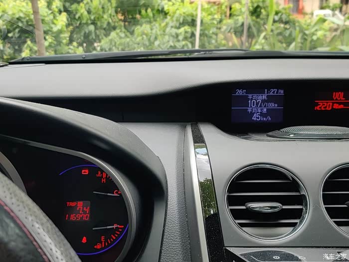

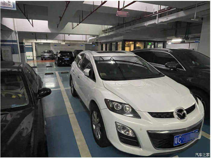

废话不表,一手2.3T顶配11.6万公里车况汇报:

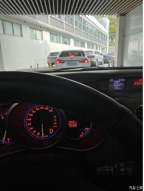

0、油耗前十万公里平均11.3(平均时速33)最近1.5万公里油耗10.7(平均时速45),电脑显示的,偶尔实测差距不大。
1、15年11月车商城提车,修车师傅说估计是全车进口,因为所有可见的配件产地都是日本。

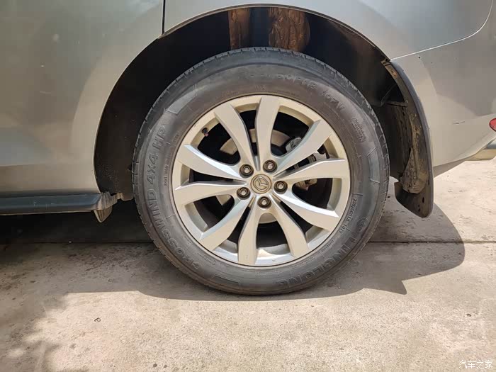

7、轮胎换过两次,第一次换了东洋胎,型号C100 107V,感觉太软侧向支撑不行,噪音前两年还可以后来噪音大,磨损快;第二次换了玲珑4X4 HP 107V,好胎,操控比原厂胎不差,噪音小。

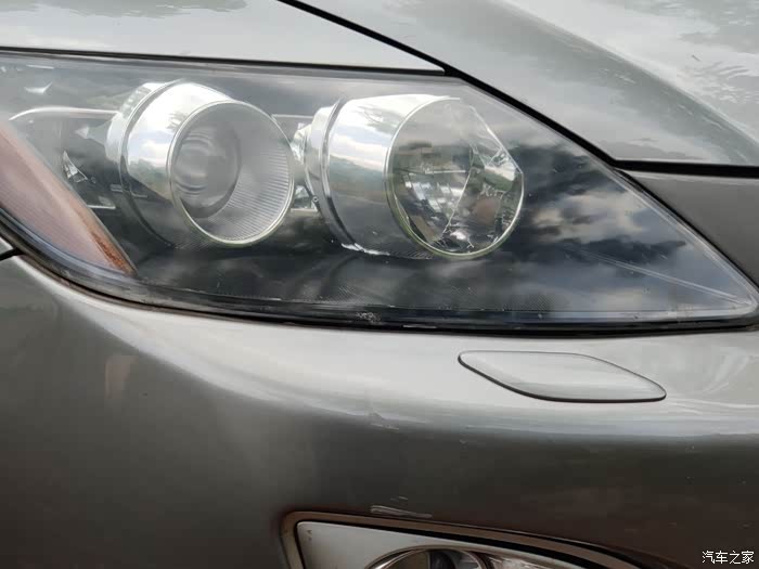

9、提车后自己换过远光灯泡,国产氙气65W4300K+二手电装驱动,没有换透镜和灯碗,到今天使用正常。

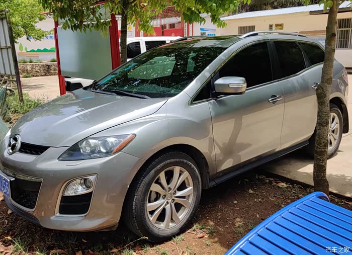

10、今年自己翻新过大灯灯罩,国产雾化镀膜翻新套装,30多元的喷壶套装,光亮如新。

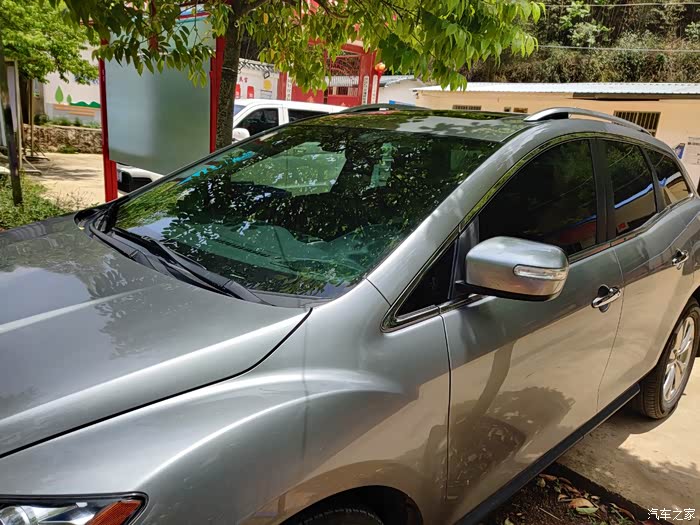

12、全车贴膜,前挡天窗威固V70+侧后龙膜,稍贵,值得。

省油原因分析(从11.3降为10.7):
1、近期跑高速较多,平均时速从33提高到45.

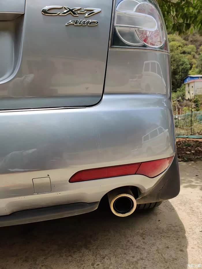

2、估计原车火花塞存在不匹配问题,原车火花塞是双铱金的,10万公里基本没有烧蚀痕迹,修车师傅也无法理解,原车间隙是0.7mm的,换为单铱金1.3mm间隙的火花塞后,加速动力明显增强,这个是个直观人感受,还需更多人验证。但排气管黑炭痕迹确实也减少了。
3、贴隔热膜后整体降低空调使用强度,客观有省油效果。贴膜后开车基本不开车窗,空气助力也有部分减弱。
4、压箱油用的比原厂好,换挡更干脆顺滑,也有节油效果。
5月18日更正一下,又查了下前面10万公里的油耗,应该是12.3(平均车速33),不是11.3。
特此更正一下。
