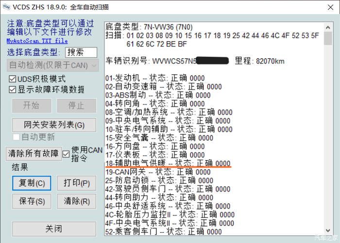

求教:夏朗2016款380TSI舒享型,用大众5053数据线查报故障码如下,故障码清除不了。
原因何在,怎么解决?
谢谢!

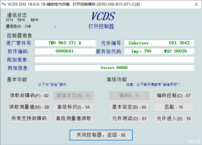

VCDS版本: ZHS 18.9.0.2
数据版本: 20180928 DS296.1
18-辅助电气供暖 -- 状态: 发生故障 0010
地址 18: 辅助电气供暖 标签: ZHS\1K0-815-071.clb
零件号: 7N0 963 271 D
组件: Zuheizer 051 3042

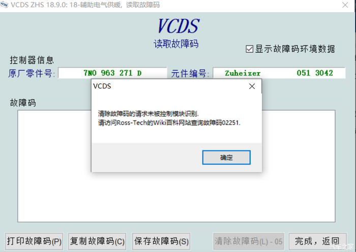

2 个故障码已找到:
01410 - 加热器过热
000 - -
故障发生环境要求:
故障状态: 01100000
故障优先级: 2
故障频率: 1
自动重置计数器: 128
故障发生环境要求:
继续运转
温度: 145.0*C
温度: 64.0*C
电压: 14.81 V
02251 - 加热器单元锁止
000 - -
故障发生环境要求:
故障状态: 01100000
故障优先级: 2
故障频率: 1
自动重置计数器: 129
辅助电暖气模块
故障码清除失败
