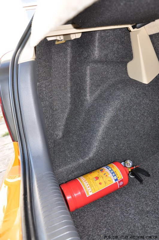

原帖由 冰雪连天 于 2011-10-07 15:09 发表 快要审车了,买了一个灭火器,09款POLO尽情放哪儿不碍事呢???直接放后备箱有点小别扭,放哪儿好腻??

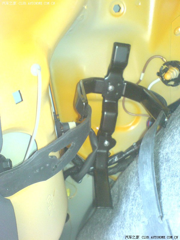

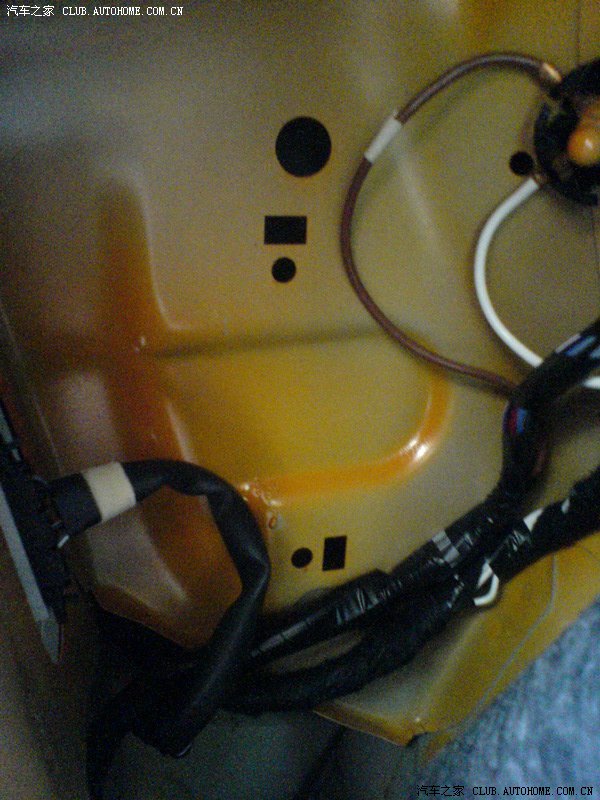

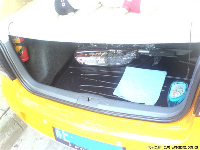

80块钱买个支架,POLO原装的,我以前装的图片,揭开后面的毛毡,有预留孔,专门装支架的

原帖由 jacd 于 2011-10-08 13:06 发表在 18 楼 这个灭火器架经实际测量只能放下70mm直径灭火器,我的80mm,呜呼哀哉了几分钟,后来想想,这玩意应该可以安上去再掰一掰,于是开工,最后80mm也可以安的不错
