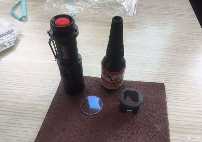

一会用无影胶给它沾一下
紫光灯凝固无影胶
原材料树脂镜片
打磨打磨    变成合理的形状  纯手工打磨
无影胶    已经凝固了
