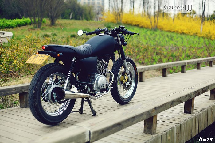

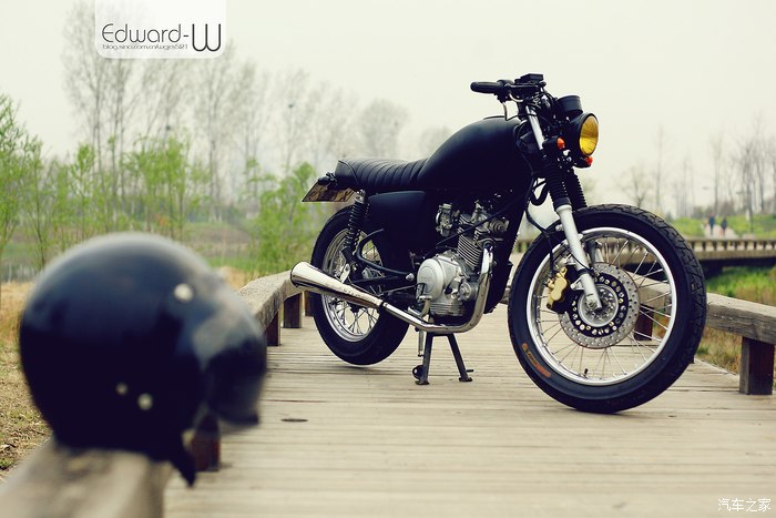

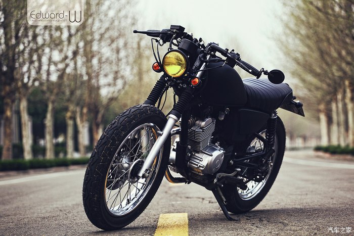

拆货架,换车把,找排气,定轮胎,第一轮改装过后你有了最初的模样。
磨合期里300 800 1500 自己动手换机油也是乐趣所在,夏天的周末因为有了你而格外的充实。

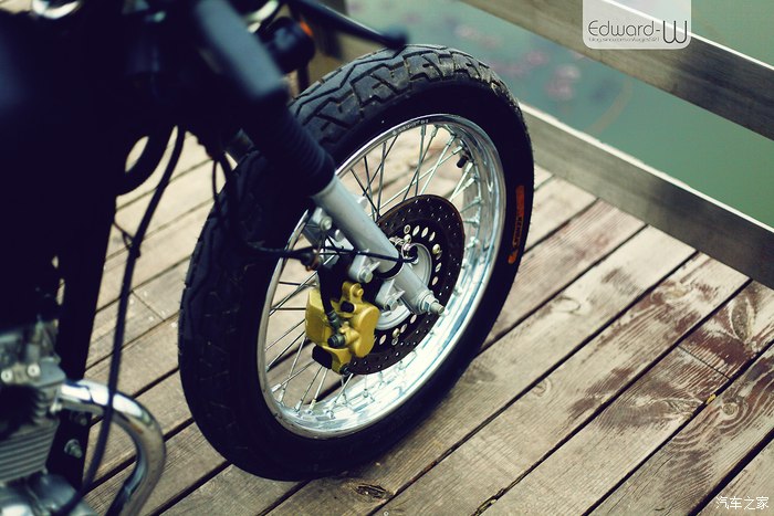

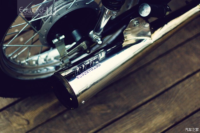

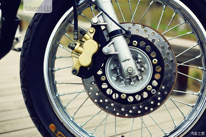

就这样骑过了磨合期,找网轮碟刹定了加宽的前后复古网轮和淘宝了刘德华版碟刹总成,轮胎也换成前100 90 18 后120 90 16的规格。
根据开车的习惯我决定带你拉拉高速,于是骑着你我第一次也是最后一次出远门。
在秋天到来之前奔袭300km去海边找哥们享受了几天难得的清闲时光,并和哥们一起亲自动手给你披上了碳纤维的油箱外衣。

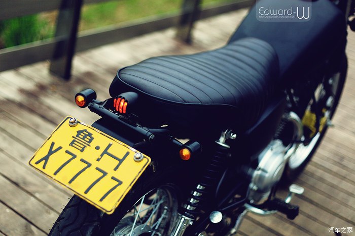

海边回来就到了秋天,开始动心思如何让过长的坐垫截短一节,这个期间犹豫了好久,直到找到本地一个专门加工复古坐垫的师傅,
见面谈了两次才定下坐垫的改装方案,后来拿到坐垫又亲自动手做了匹配车架的坐垫尾部。

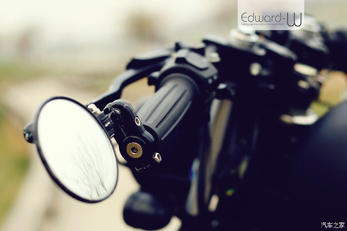

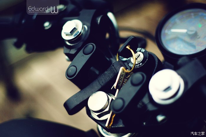

这时分体咖啡把也已经把小雁把给替换下来,车头趴下来变得更动感。
然后就到了最头大的仪表和灯具的改装阶段,满心欢喜定了一个功能最全面,线路最复杂,样式最匹配的液晶仪表回来。
却愣是放了两个星期没敢开工!

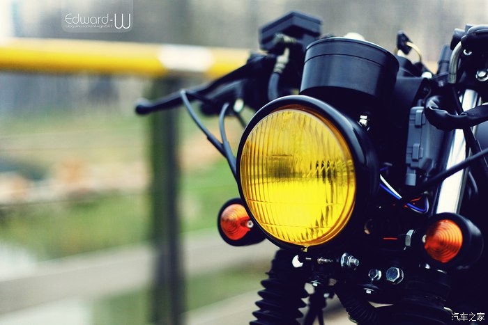

仪表没头绪就先拿大灯练练把,把原装灯拆掉换上复古黄色大灯,并且成功移植进去氙气灯泡。
自己的手艺也随着拆拆装装经验的增加不断提高,这种挑战自我的感觉是交给改装店的车主不能体会的,也是改装摩托最大的乐趣所在。

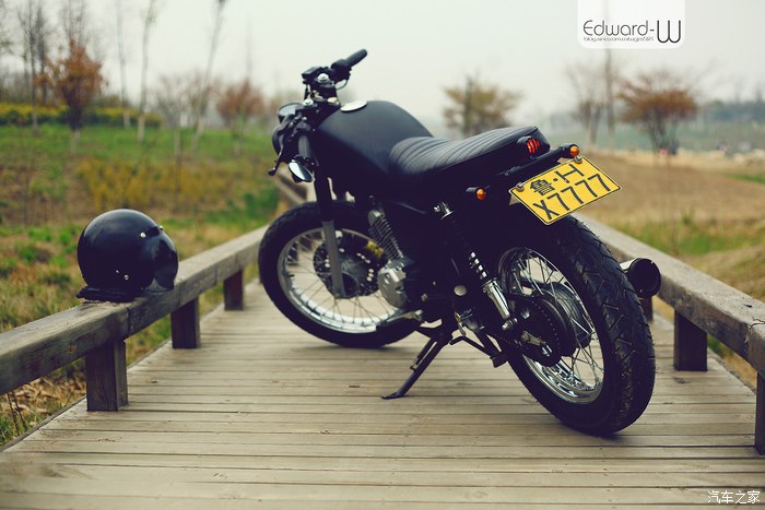

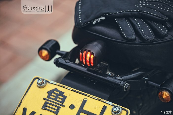

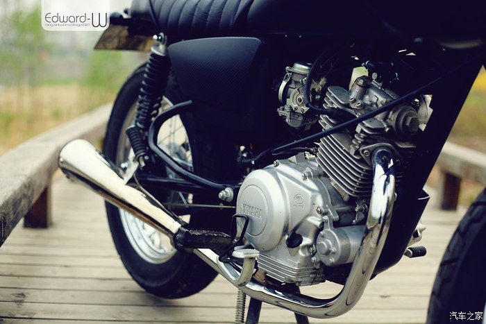

尾灯的改装更是我觉得全车改装最有成就感的地方,合理利用了天俊的尾部结构又没有破坏车架,最后达成了我非常满意的效果。

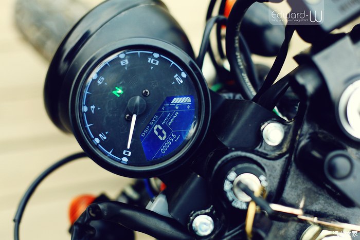

终于,在其他所有能鼓捣的都折腾完毕之后,液晶仪表的改装还是得自己动手,于是,定了匹配的插头和铜芯。
拿出两个下午的时间把20根线一根一根接起来,期间打淘宝店主电话若干询问,不得不赞一下客服耐心的解答,让我自己动手组装仪表成为可能。
经过了指示灯各种不亮,指针各种没反应之后,最后完工打开电源仪表瞬间点亮,转速指针白色led光动起来划过蓝色的转速刻度,系统自检成功那一刻,这个最大的困难终于被克服的喜悦和成就感真的可以用爆棚来形容!
这样还不算完工,我又找到帮我焊接排气的加工店,经过这大半年的磨练,我已经可以拿起切割机,电焊机,电钻等工具加工想要的大部分东西了,在鼓捣了两天作废了两小块不锈钢之后,终于用铁片加工出了匹配的仪表支架牌照支架和转向尾灯支架,隔了一天又把油箱和这几个支架送去喷漆店喷成哑光黑装车,这才算真真正正的进化成我心目中的终极天俊。
