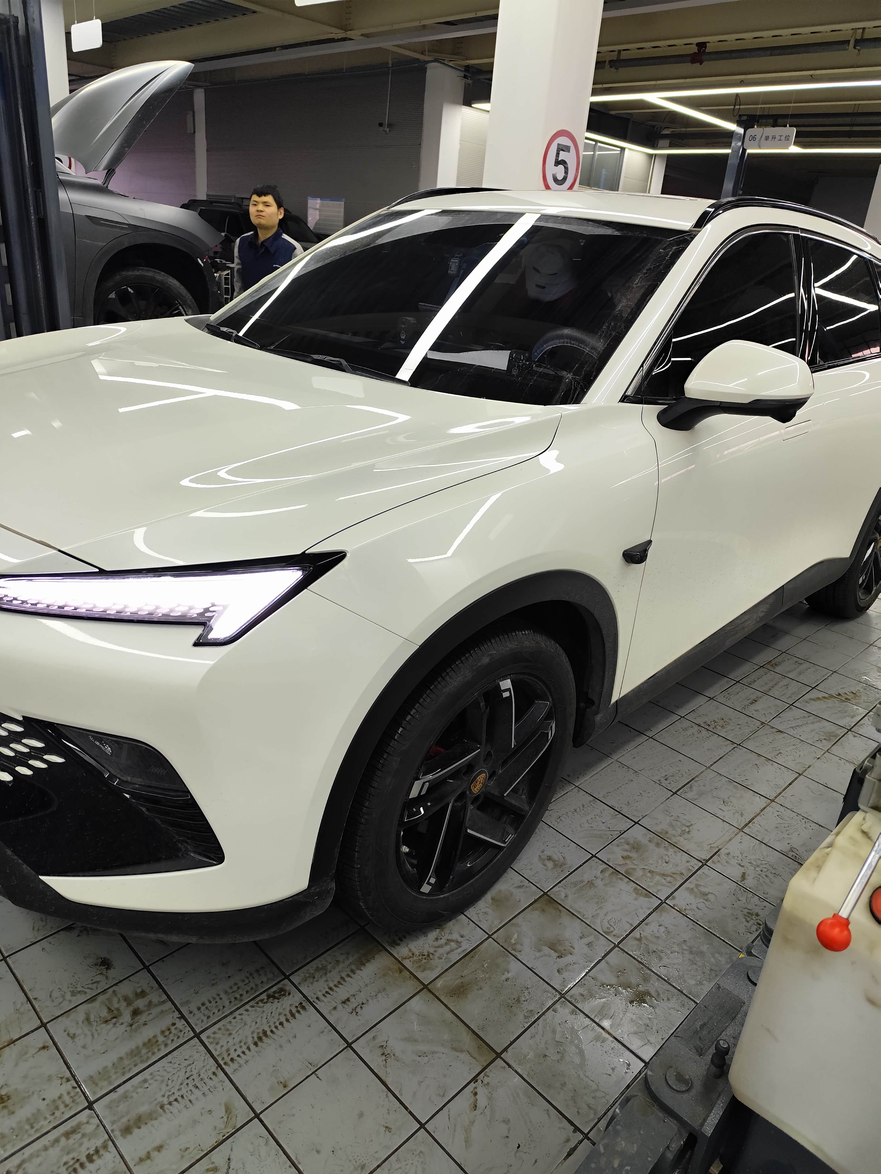

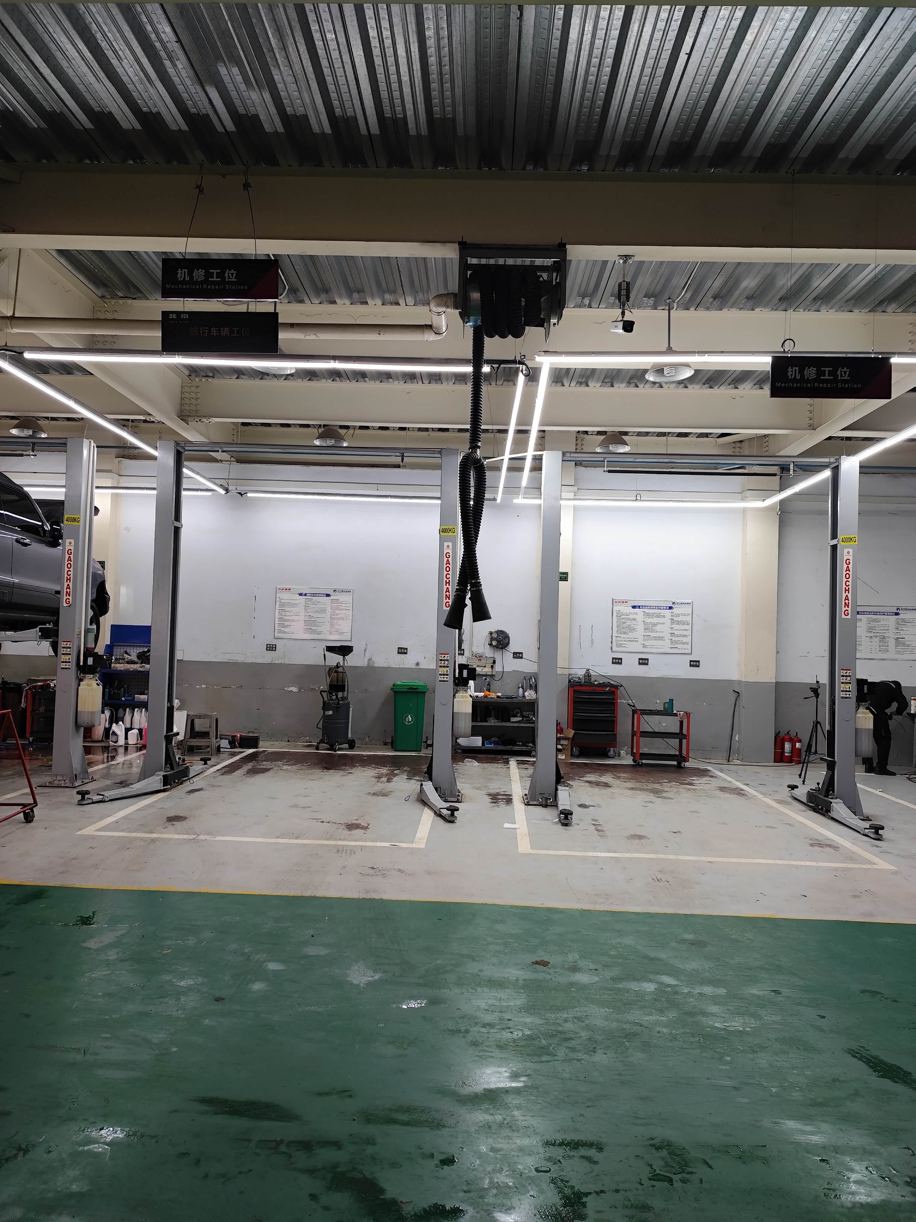

一大早我就把车开到了4S店,售后小哥很热情,接过行驶证做了登记,给方向盘和座椅套上塑料套就把车开进车间了。我闲不住,也跟着进去看看。

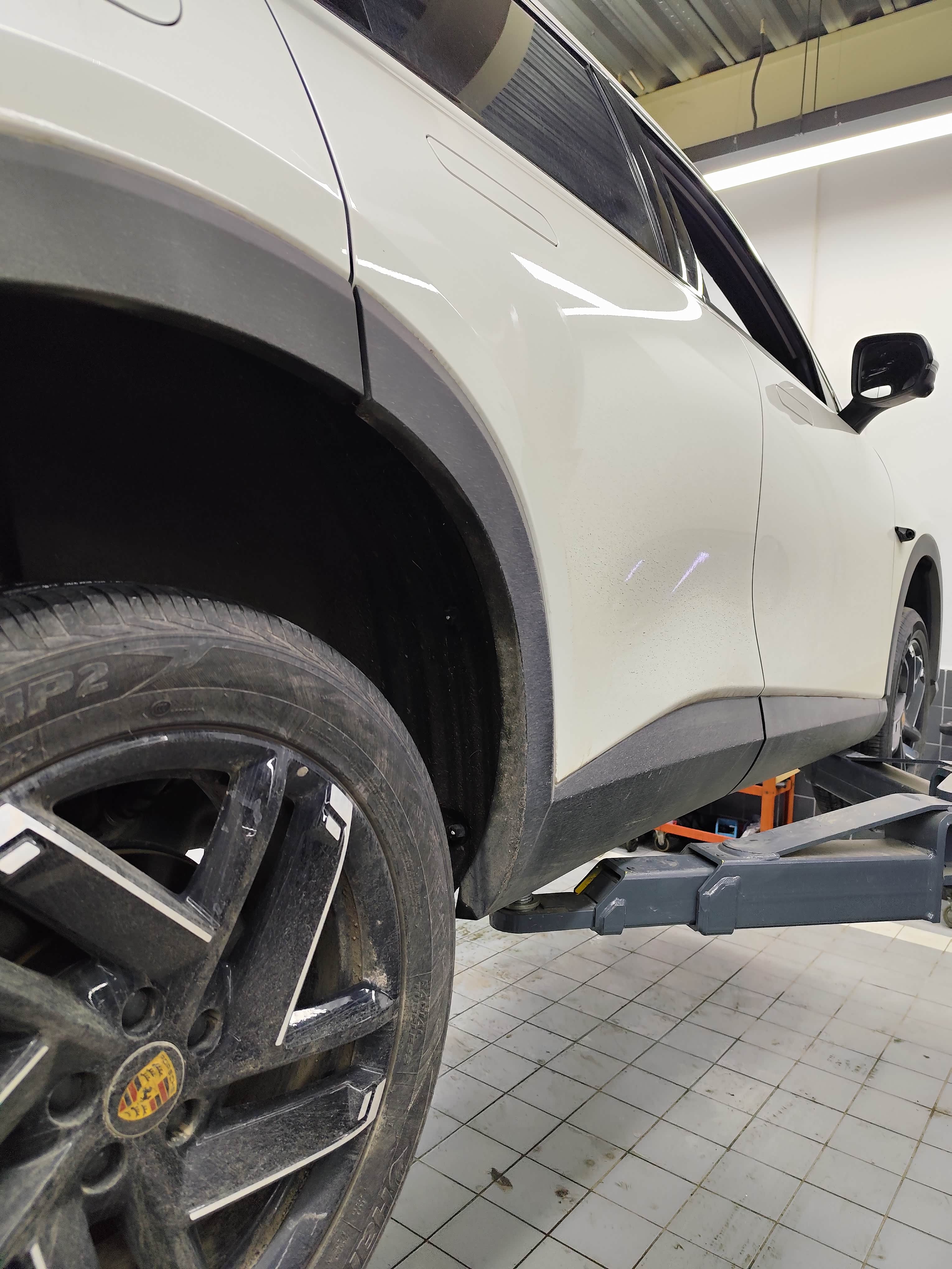

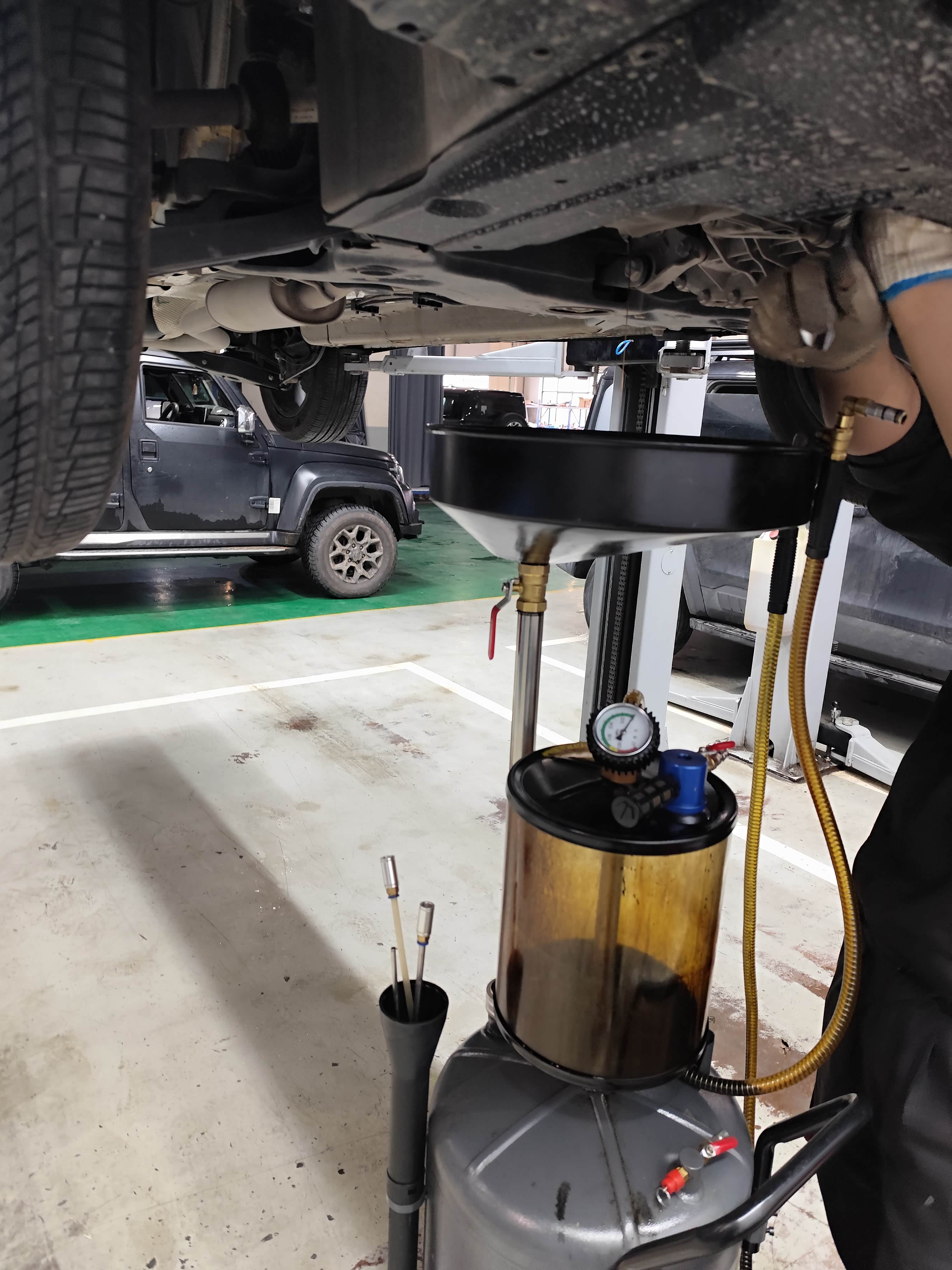

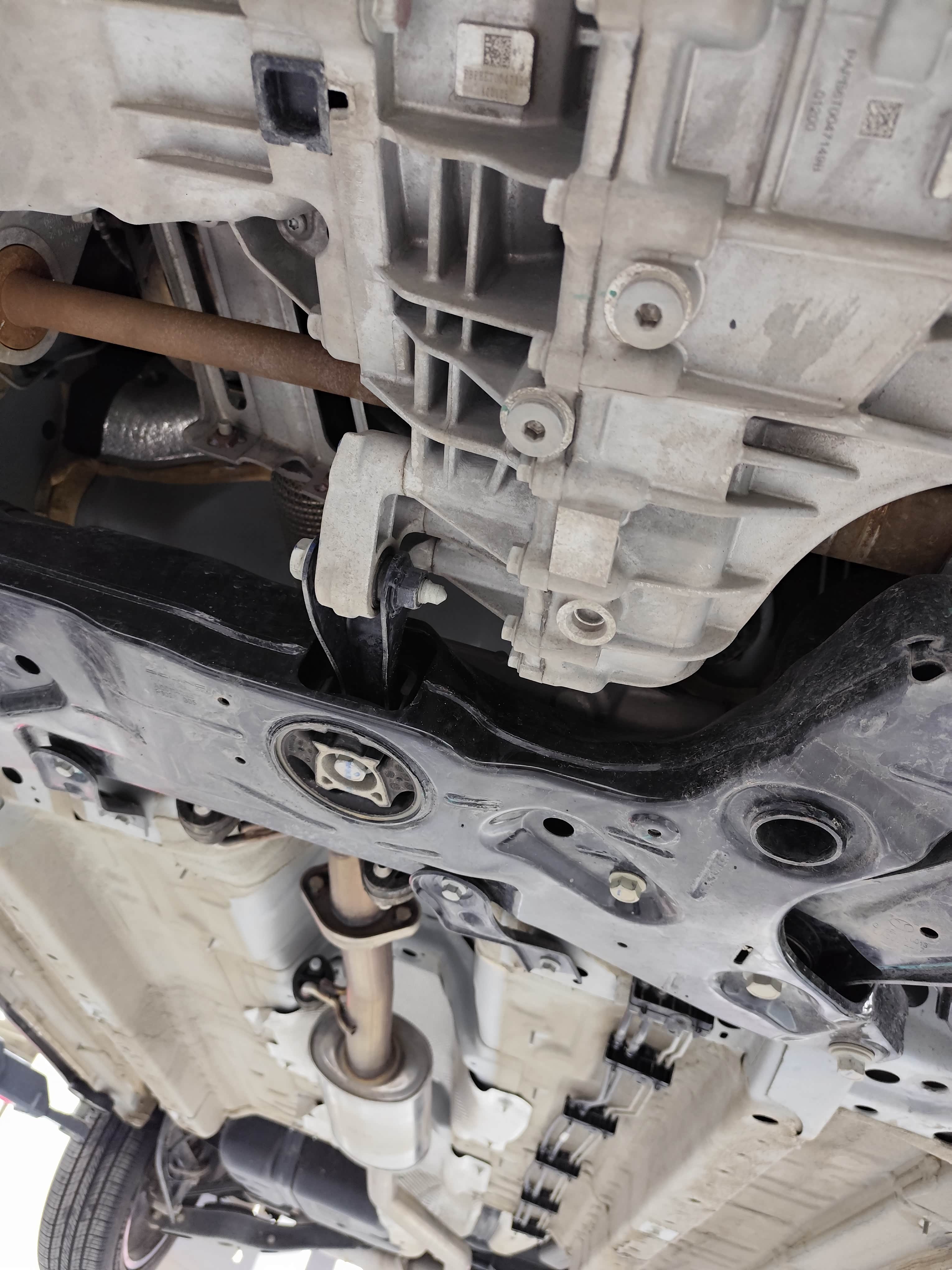

保养师傅先把魔方升起来,我第一次这么清楚地看到车的底盘,还挺平整的。师傅开始拧开发动机油底壳的放油螺丝,乌黑发亮的旧机油哗哗地流进接油桶里。趁着放油的空档,他用专业的扳手拆下了旧的机油滤清器。

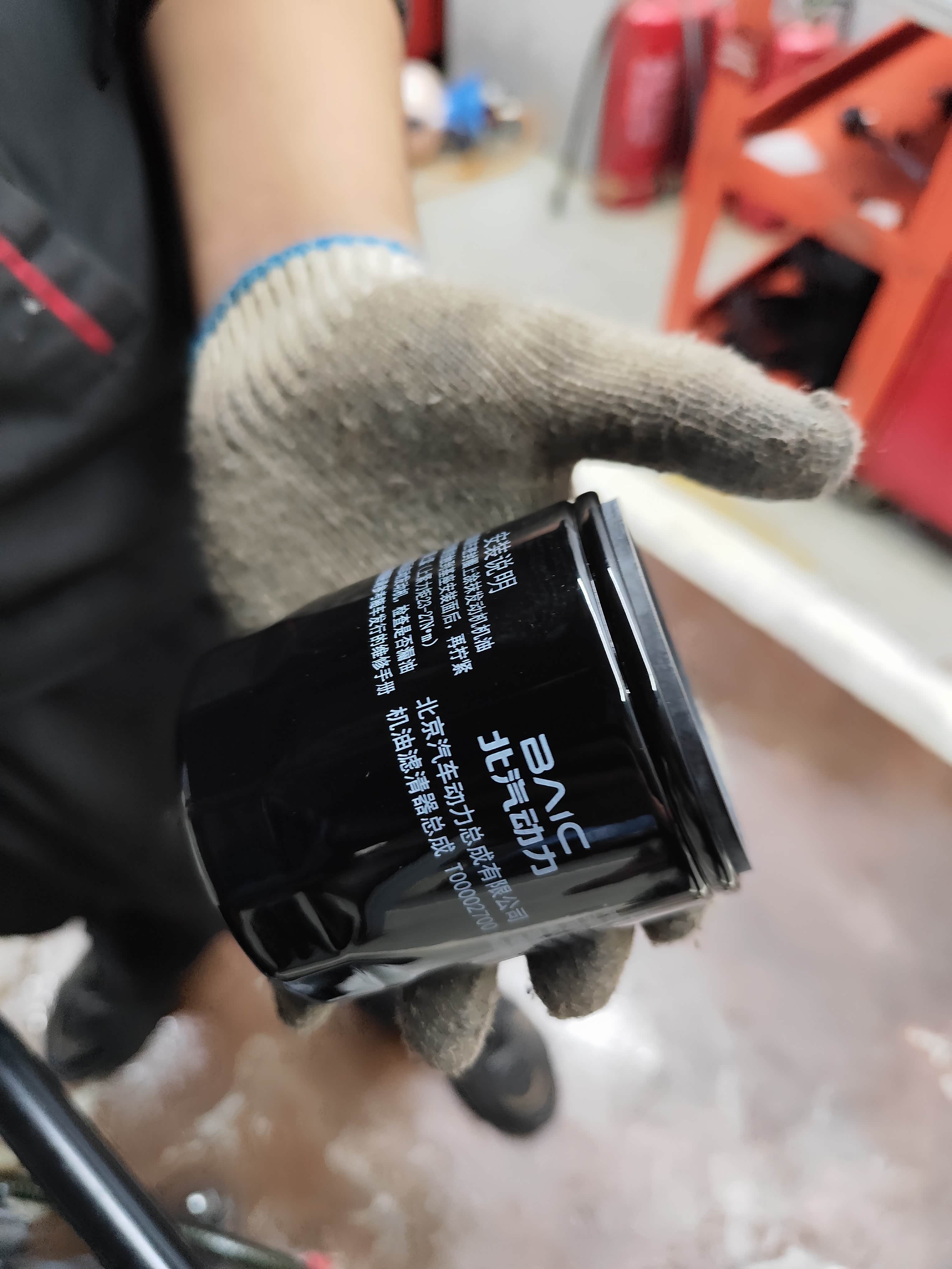

等机油滴得差不多了,师傅换上新的放油螺丝垫片,把螺丝拧紧。然后拿出一个新的机油滤清器,先在密封圈上抹了一层新机油,他说这样密封效果更好,然后用手拧上去,最后用工具紧了一下。

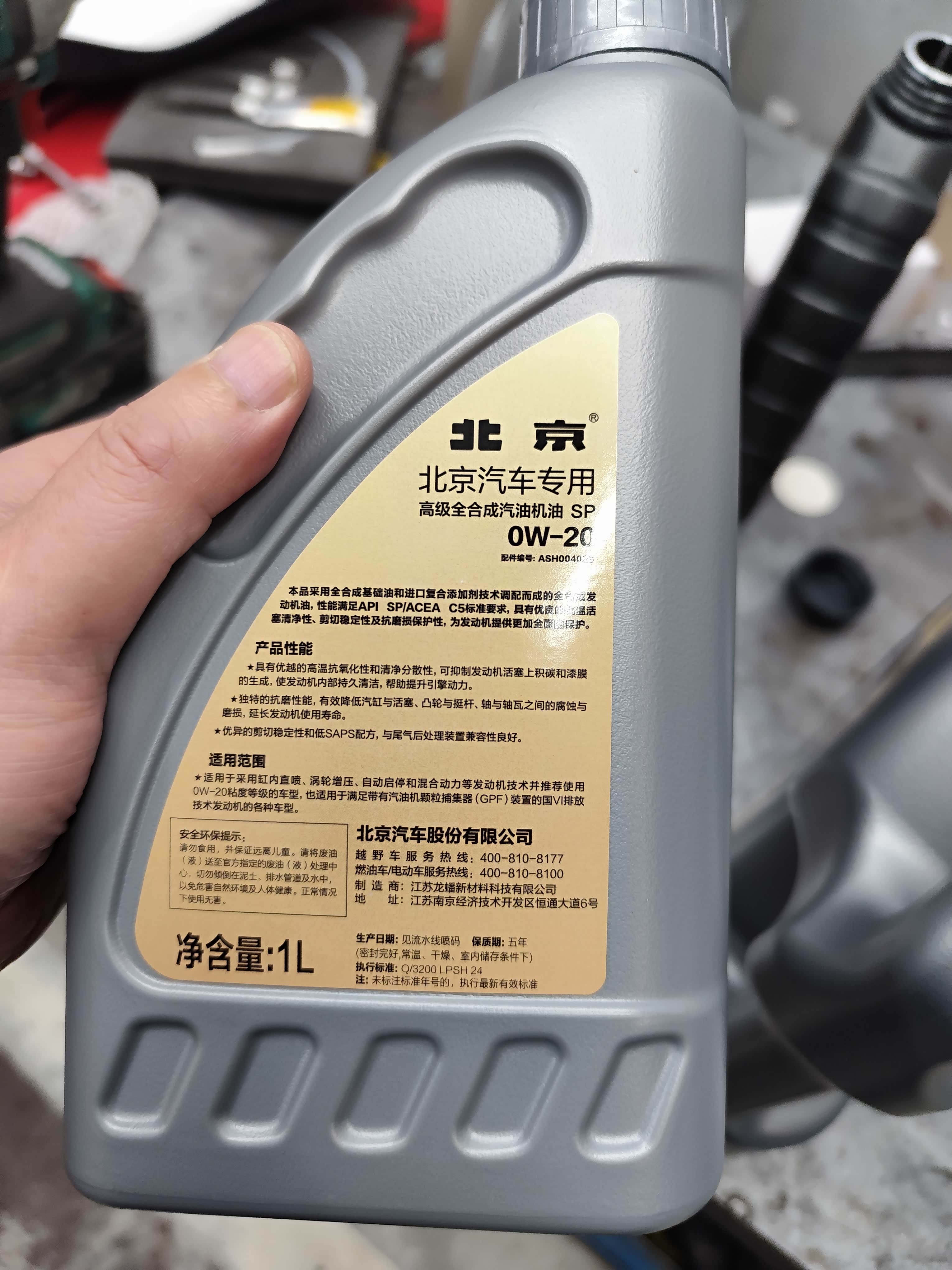

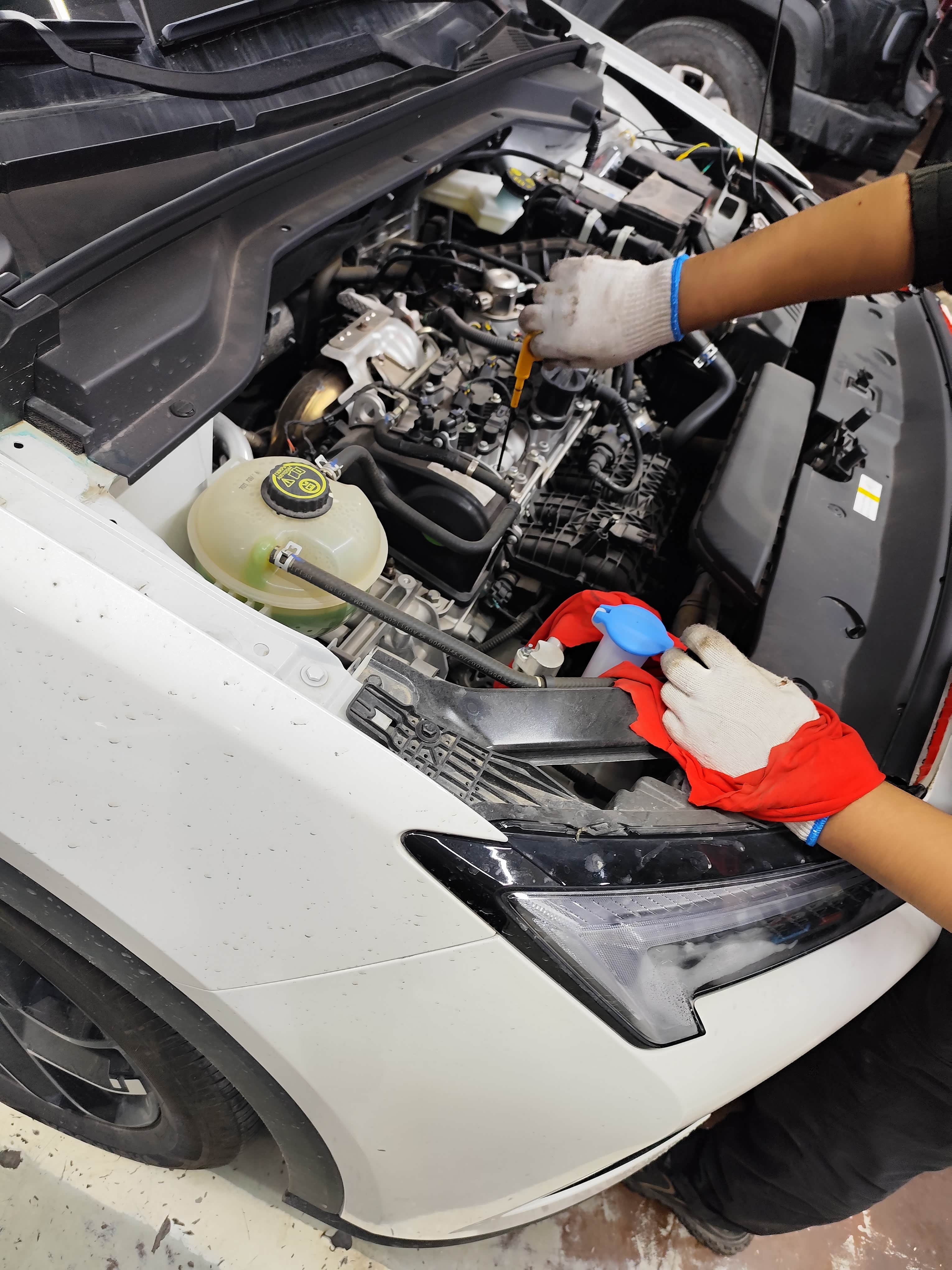

把车放下来后,开始加新机油。魔方这发动机得喝0W-20的全合成机油,一大桶4升加一小桶1升正好够用。师傅先倒进去一大桶,然后打着火让发动机转了一会儿,再把车灭了,等了几分钟,拿出机油尺擦了擦,插进去又拔出来看了看,说还差点,又把那小桶里的油加进去差不多一半,再量一次,刚好在上下限中间。

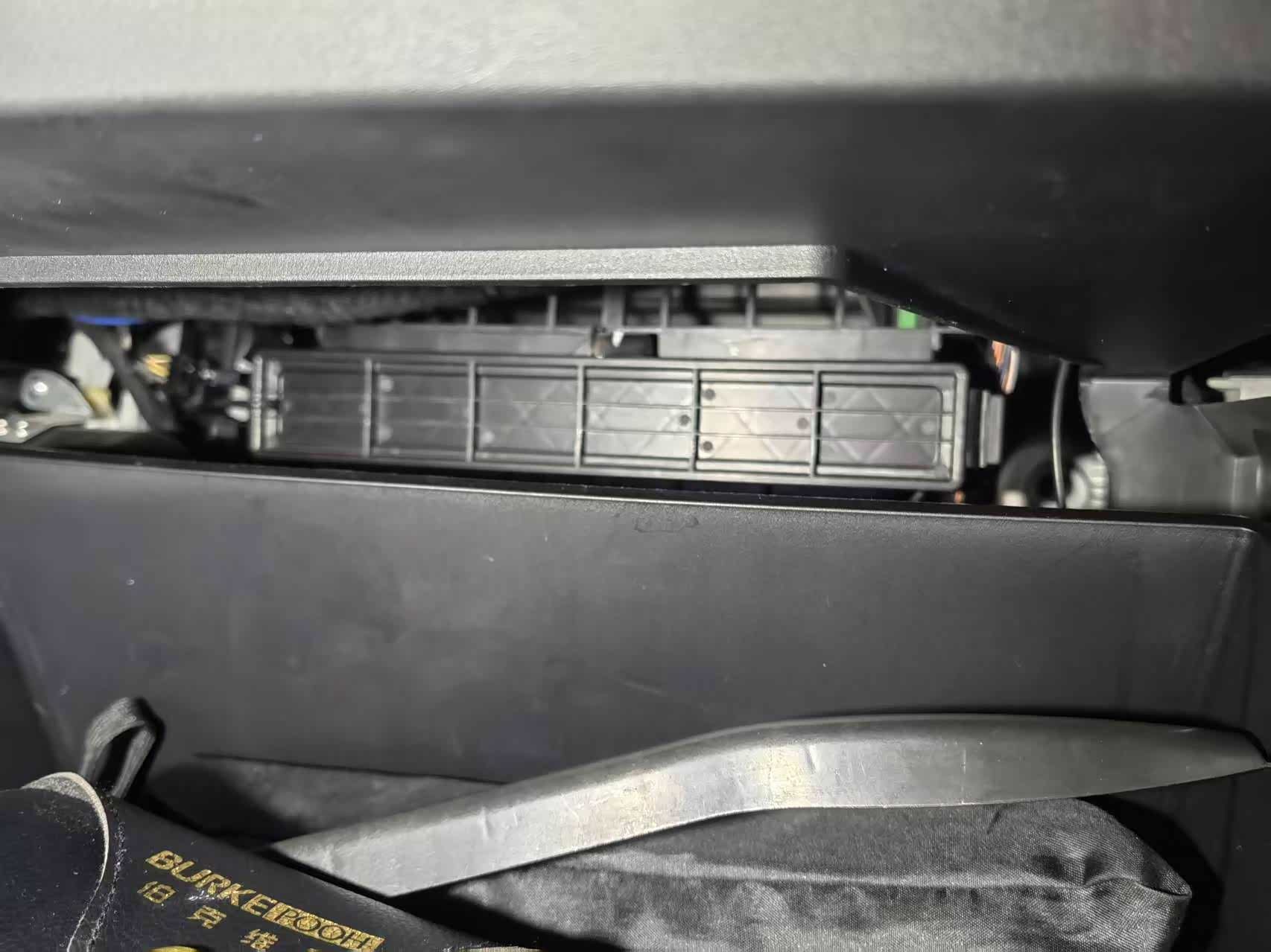

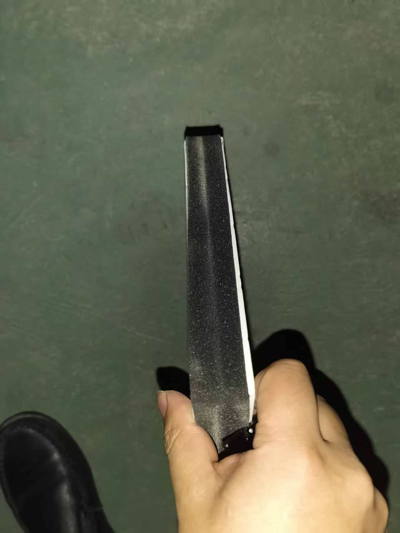

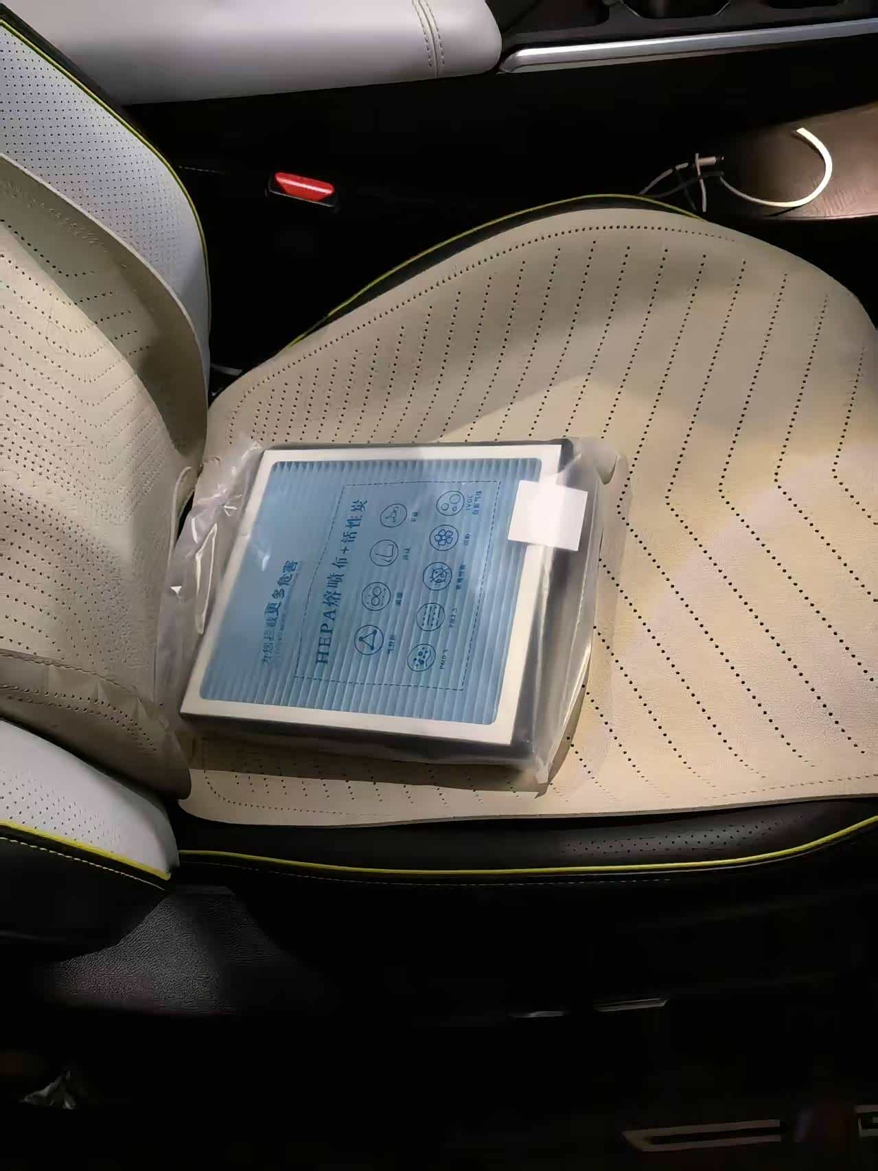

首先换空调滤芯。这玩意儿其实特别简单,网上买个带活性炭的也就四五十块钱。我先把副驾驶手套箱里的东西都清空,然后打开手套箱,用手在两侧往中间挤,那两个限位卡扣就松开了,手套箱整个就垂了下来。后面露出一个长方形的塑料盖板,捏住卡舌轻轻一拉就开了。抽出旧滤芯,好家伙,上面粘满了灰尘、树叶碎屑,还有几个小虫子尸体。我拿湿巾把里面的仓体擦了一遍,把新滤芯拿出来,特意看了侧面的箭头方向,指着车内的方向,千万不能错,然后塞进去,推到底,盖上盖板,把手套箱往上一抬,咔哒一声复位,搞定。

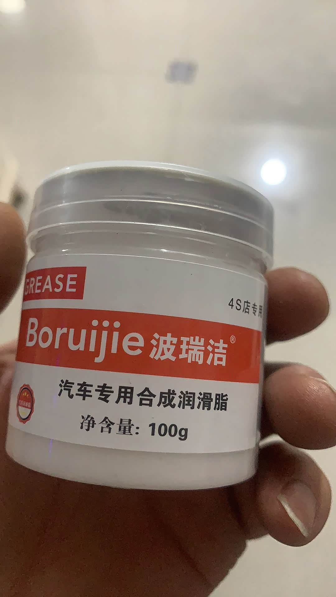

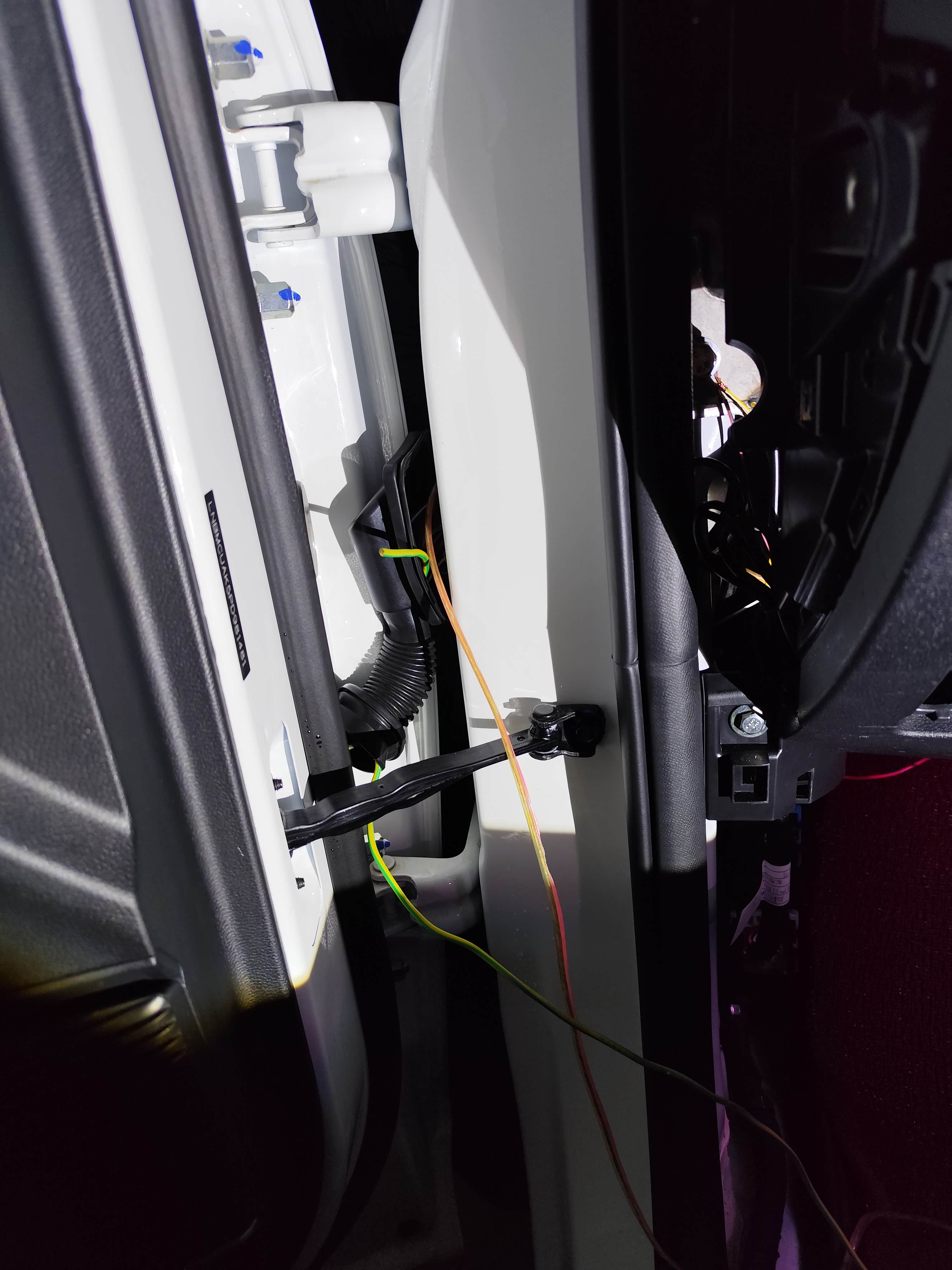

接下来是给全车关节做润滑。我备了一罐白色的锂基润滑脂,专门用在车上的,耐高温也不伤橡胶。我先打开四个车门,在每个车门的铰链转轴处、限位器那个金属杆子上,用附送的小刷子蘸了点油脂薄薄涂一层。然后来回开关几次车门,让油脂渗进去。之前开关门偶尔会有点吱呀声,涂完立马没了,声音变得很沉闷厚重。车门锁扣那个金属环上也抹了一点点,关门的声音都变得更好听了。

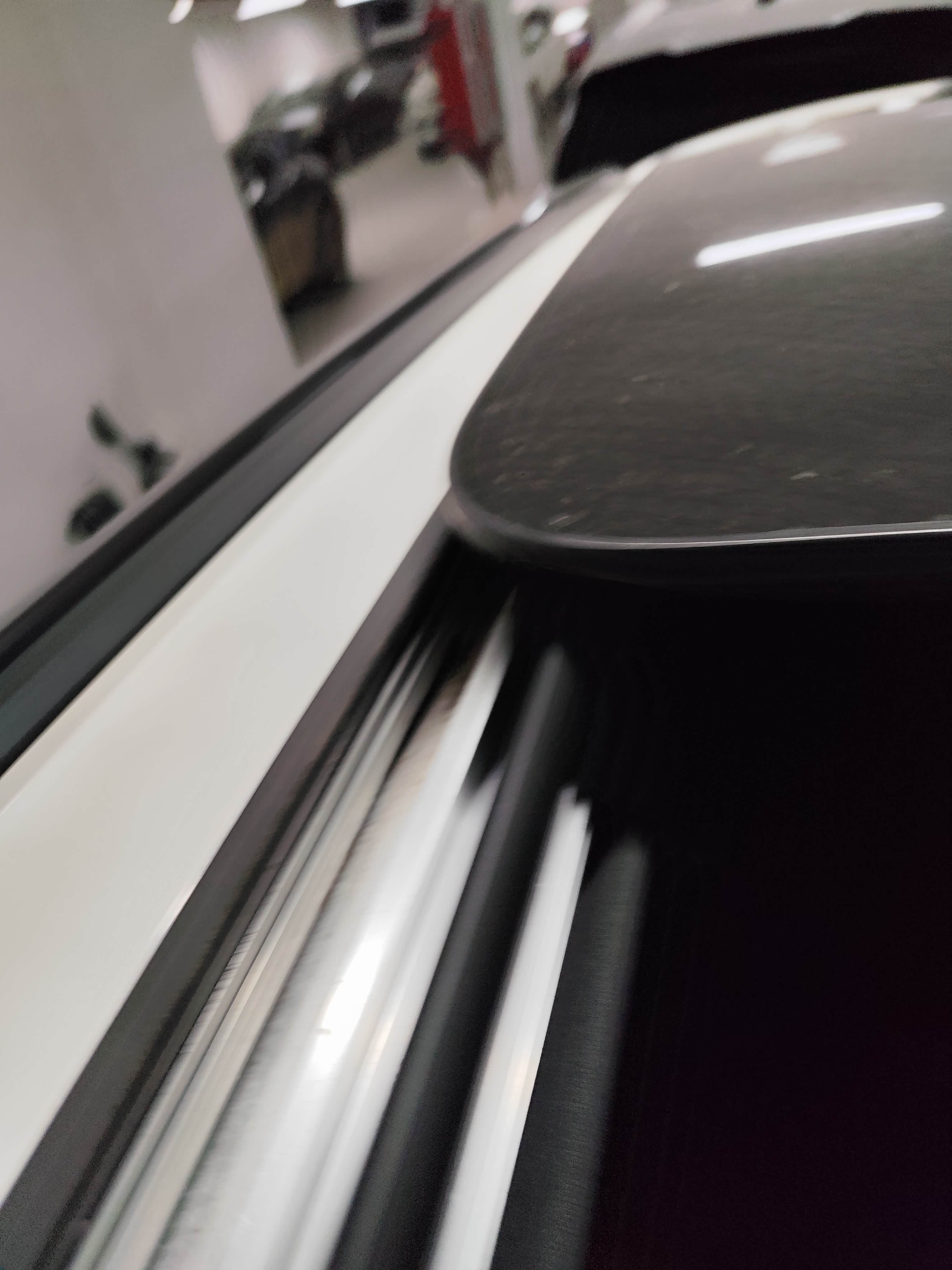

然后是天窗。我把天窗全部打开,露出两条滑轨。里面确实有一些灰尘和干了的树叶碎渣。我先用湿巾把轨道清理干净,这步很重要,不清理直接上油会变成油泥,更坏事。清理完再给轨道上涂一层薄薄的润滑脂,操作天窗开关一个来回,那叫一个顺滑。
