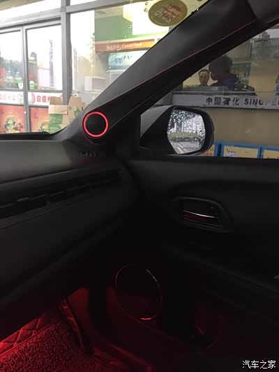

原来飞度上就改过这个sony的mps-80全频小喇叭,效果非常棒。当时买了三对,飞度上改了一对,电脑上改了一对当小音箱,还有一对多的,就打算改到现在缤智上面了。其实刚买车就发现了这个空位。。。对照维修手册看了下,原来这里是高配车型的高音头位置。先分解了原来的喇叭再说,这是外壳。。。这是喇叭单元这是一堆螺丝,当时买的时候18元一对。。。用料完全不止这个价格。。。拆下原车的那块挡板,上面是有原装的卡扣预留的,我装上去的这个喇叭当然没有卡扣了用3m泡棉胶先顶上再说临时固定好,回头再打印转换支架很简陋的固定方式,临时用用问题不大既然拆开了,线就先放好,接插件也要做好,转换架一出就可以直接安装了良好的走...
