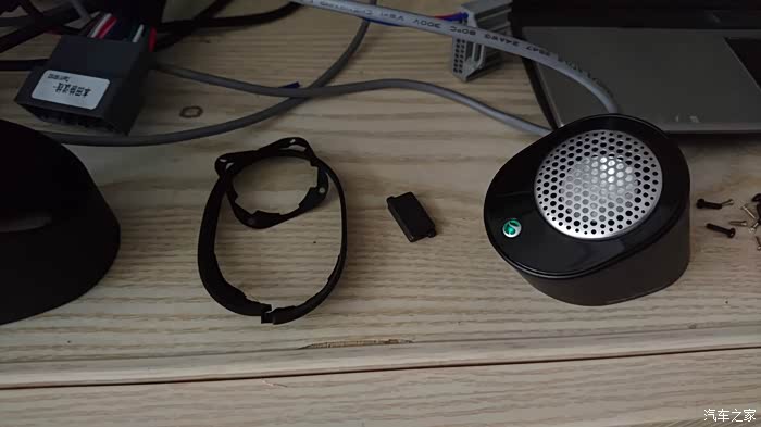

原来飞度上就改过这个sony的mps-80全频小喇叭,效果非常棒。当时买了三对,飞度上改了一对,电脑上改了一对当小音箱,还有一对多的,就打算改到现在缤智上面了。

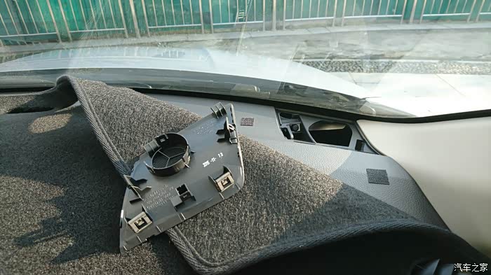

其实刚买车就发现了这个空位。。。对照维修手册看了下,原来这里是高配车型的高音头位置。

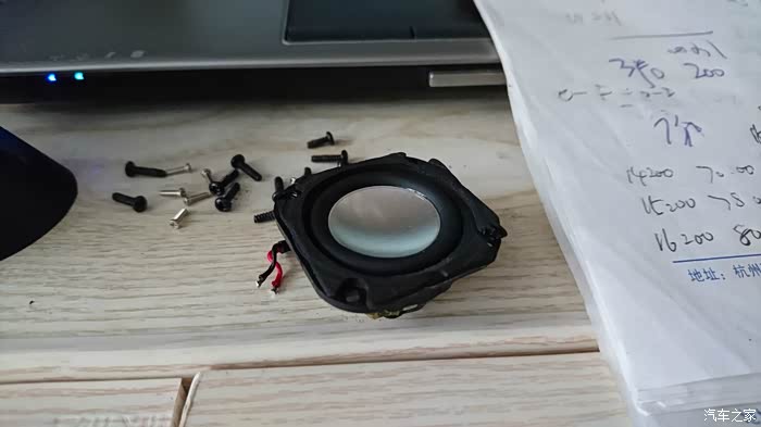

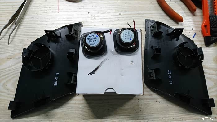

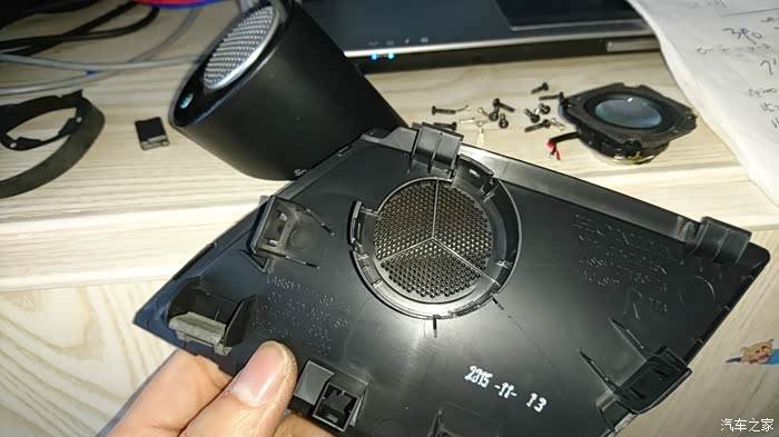

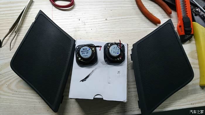

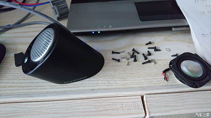

先分解了原来的喇叭再说,这是外壳。。。

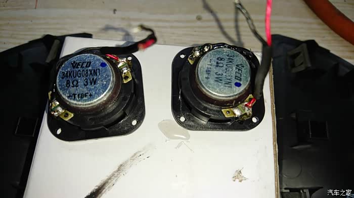

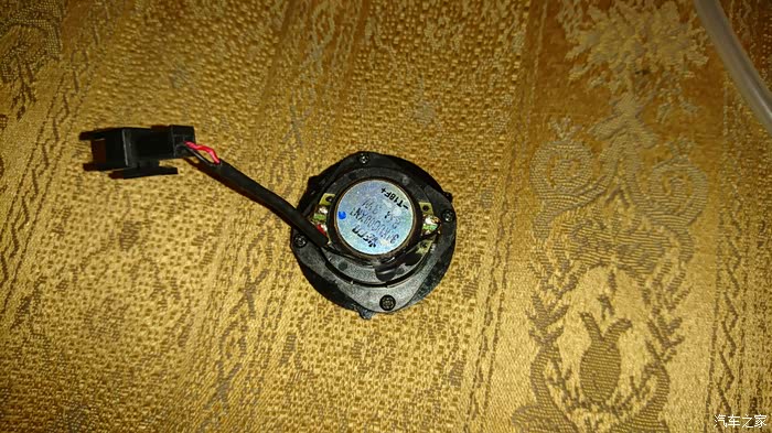

这是喇叭单元
这是一堆螺丝,当时买的时候18元一对。。。用料完全不止这个价格。。。

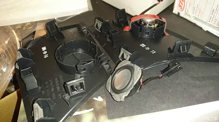

拆下原车的那块挡板,上面是有原装的卡扣预留的,我装上去的这个喇叭当然没有卡扣了

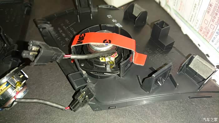

用3m泡棉胶先顶上再说
临时固定好,回头再打印转换支架
很简陋的固定方式,临时用用问题不大

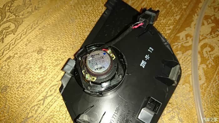

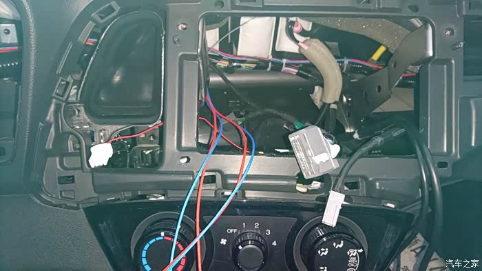

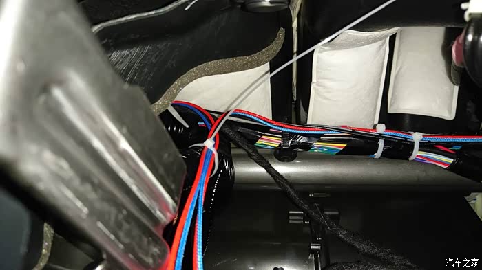

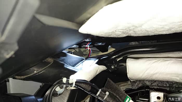

既然拆开了,线就先放好,接插件也要做好,转换架一出就可以直接安装了
良好的走线保证不会有任何冲突
玻璃纤维外皮的硅胶线,各种好处!
穿到机头后面主插头上并上!然后还原机头。

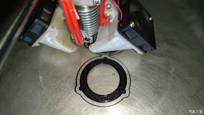

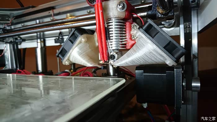

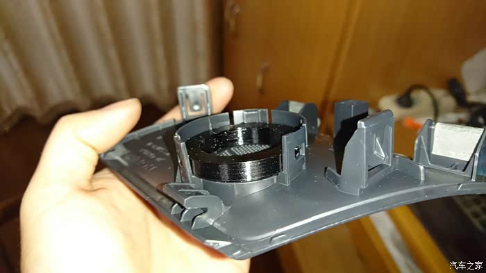

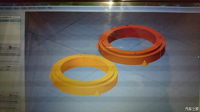

设计好的转换座,已转成3d打印文件

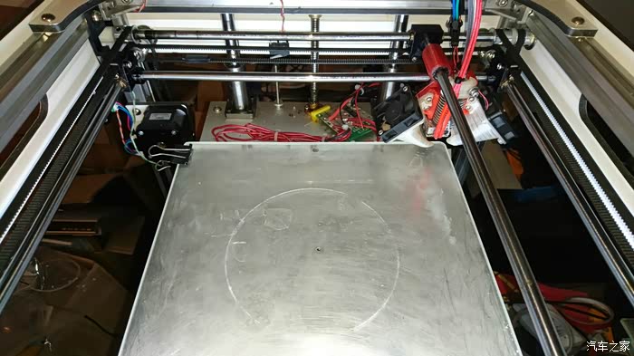

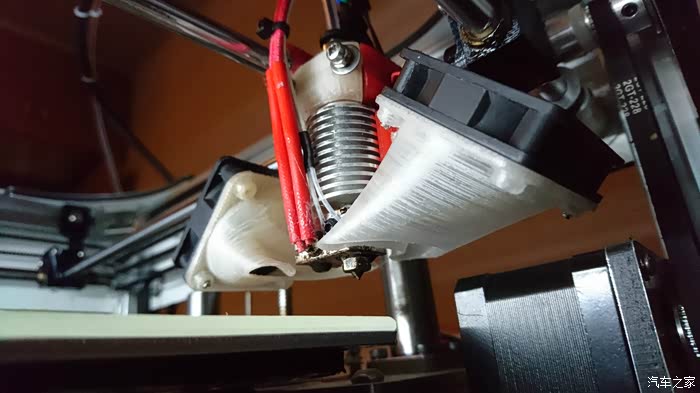

兢兢业业的3d打印机,喷头结构
加热准备开打
还是很快的,20分钟打完一个

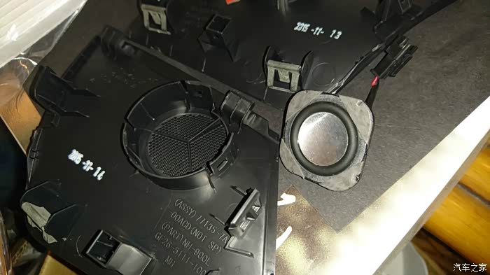

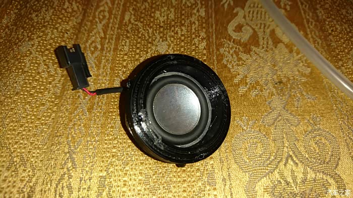

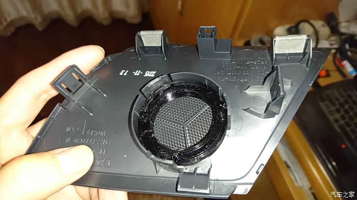

塞进去试下,正好(其实打印了好几遍,数据测量总是有误差的,要反复试样)!
卡扣也到位了。
卸下了喇叭装上去
螺丝固定的,插头早已做好
完全贴合

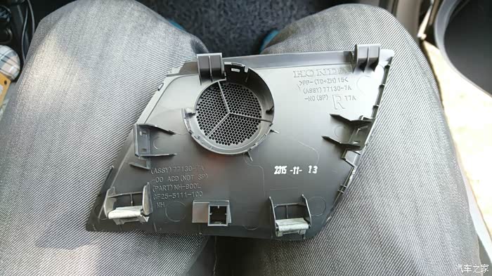

上了面板,正好
卡扣位置一丝不差,刚好卡紧。

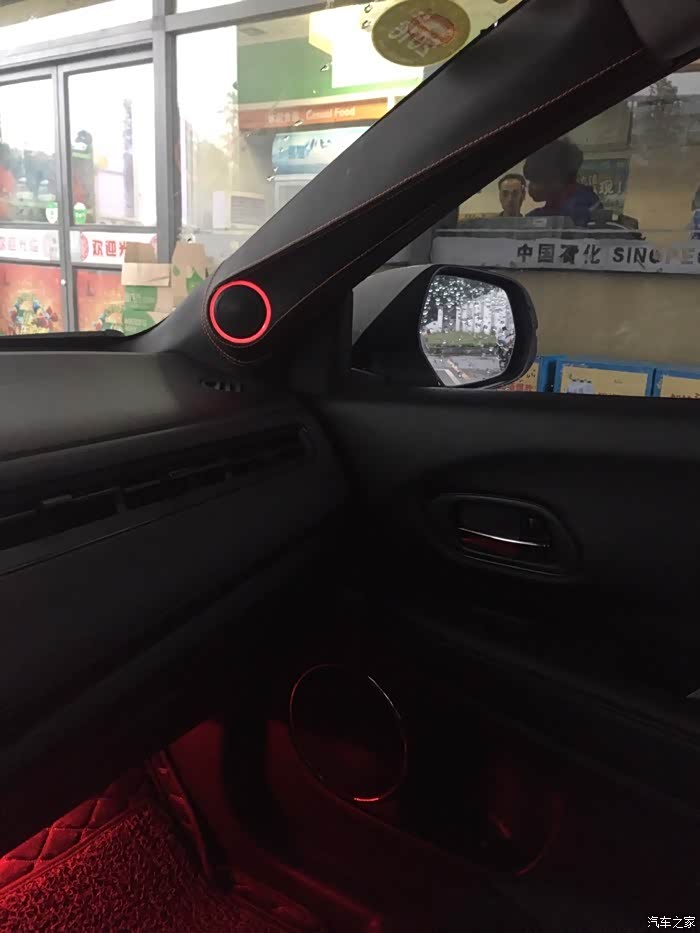

完美收工,上车试听,声场整体上移,方向感更加准确,音量略有增加!
感谢本田原厂设计师的预留设计,高音经过前档玻璃的反射正好能正对驾驶位!
