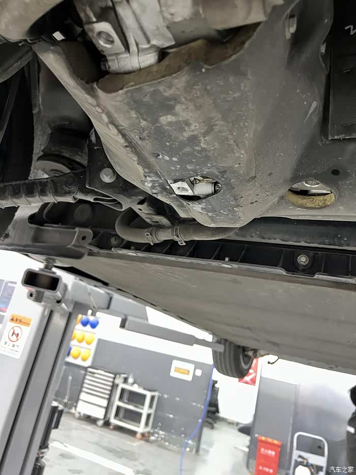

更换齿轮油~2万公里因为左后半轴油封有泄漏,更换半轴油封的时候已经换过一次齿轮油了,这次反正4万公里本可以不换,但是无所谓,换吧。任性。上次换出来是0.9升,这次放出来我特意叫技师用量筒接的,放出来有1.2升,奇怪了。难道上次加注多了。这玩意,不要少,也不要多,就要刚刚好。反正把我看得有点懵逼。
顺点检查下2万公里换的左后半轴油封,感觉还是有点湿漉漉的感觉,但是不像上次那种飞溅的旁边到处都是。2万公里发现更换,3万公里感觉有些,让技师清洗干净,这次4万公里查看了虽然有那么一丢丢湿漉漉的样子,感觉像油气,但是没有飞溅的,旁边也很清爽。所以放齿轮油我要求用量桶接着,结果放出来1.2升,估计上次加注多了,压力比较大,往外丝丝溢出。反正每次保养就查看下。只要不飞溅的那种也懒得管了。
趁着更换齿轮油,底盘另一个技师都检查,拧紧,排查完,拍个完整的底盘~

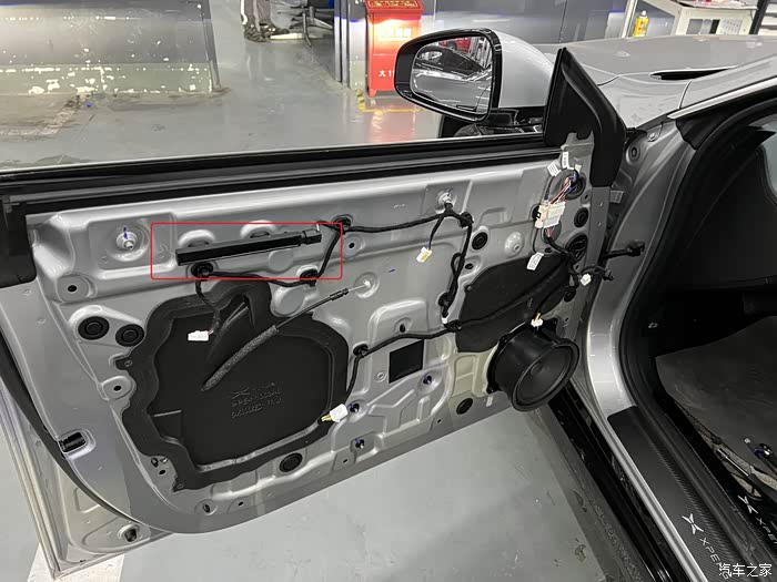

3万公里到4万公里,发现有莫名奇妙的异响,我这车的异响偶发性的。
异响场景:不平整路面低速30-40码左右,平整路面高速70-80码左右,开着车,听到异响从左边,和左后传来。吱吱吱的那种,像是摩擦的声音。而且还是偶发性的。有时候连续几天会有,然后没有了。又突然那么一天又有了。

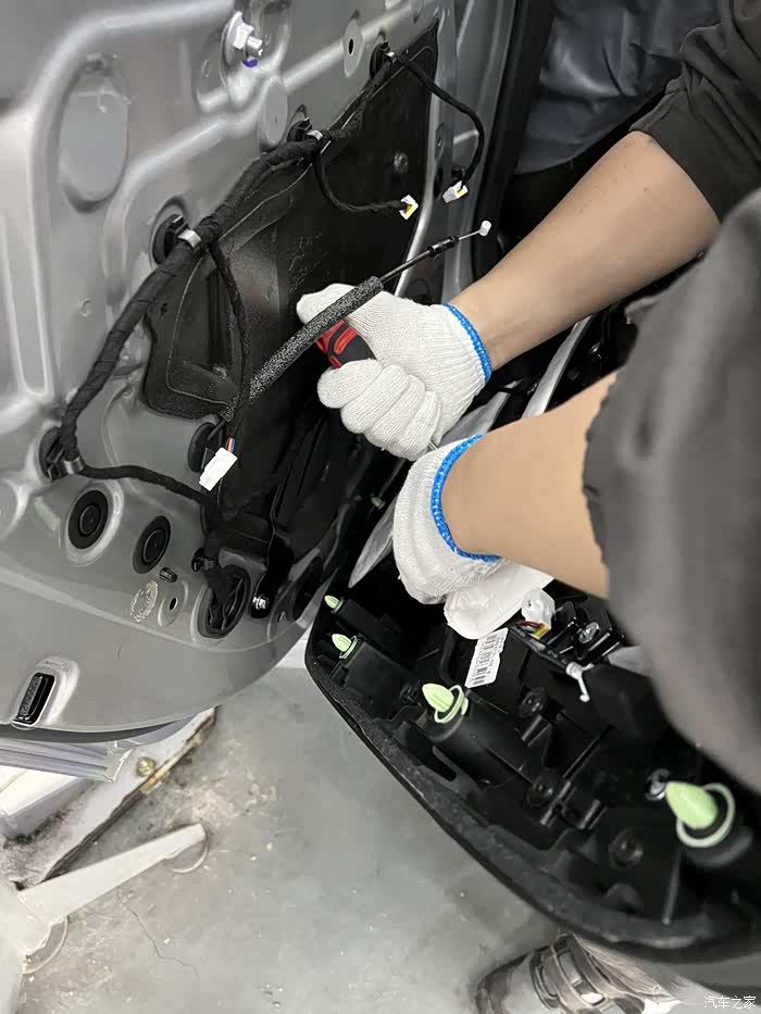

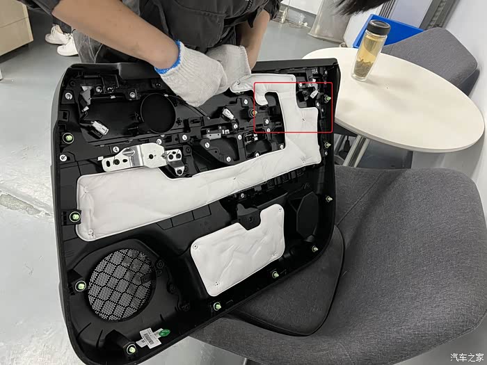

所以让技师排查下。之前去,看到很多人说是有异响来自窗户,也在4S店看到很多人拆门饰板,没想到我也碰到了。所以让技师拆下来看下。
驾驶座门门饰板拆下来,我感觉是图片标红的这个可能造成的异响。感觉这里虽然是固定的,但是有点松。
驾驶座门饰板,标红的地方和门上那个玩意摩擦的声音吗?但是我想想感觉也不像。
这是左后门,驾驶座后面那个门,拆下来也没发现什么异常。技师就拿着螺丝刀,把门饰板上的固定内饰把手附件的所有螺丝都拧了一遍。再我看来,毫无意义。

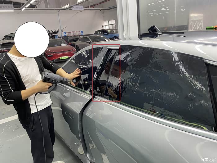

个人推断:(请忽略当时的贴车窗膜的照片)标红的地方,就是B柱饰板,我一次,我按压这块饰板,发出的声音和我这次碰到的异响声音很像,技师说可能热胀冷缩,这有一定的道理,但是在高架上平整路面,70-80码有时候也有持续性的这种异响我就有点不能理解。
关于这样的异响有碰到朋友,发现根源的还请指导下,虽说是偶发性异响,但是听着很上脑,很烦躁。

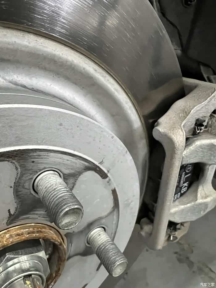

左前轮刹车片,厚的一匹。果然新能源开着高回收,确实省刹车片。
左后轮刹车片。。。也是厚的一匹。估计一套刹车片能跑个20万公里~~~~

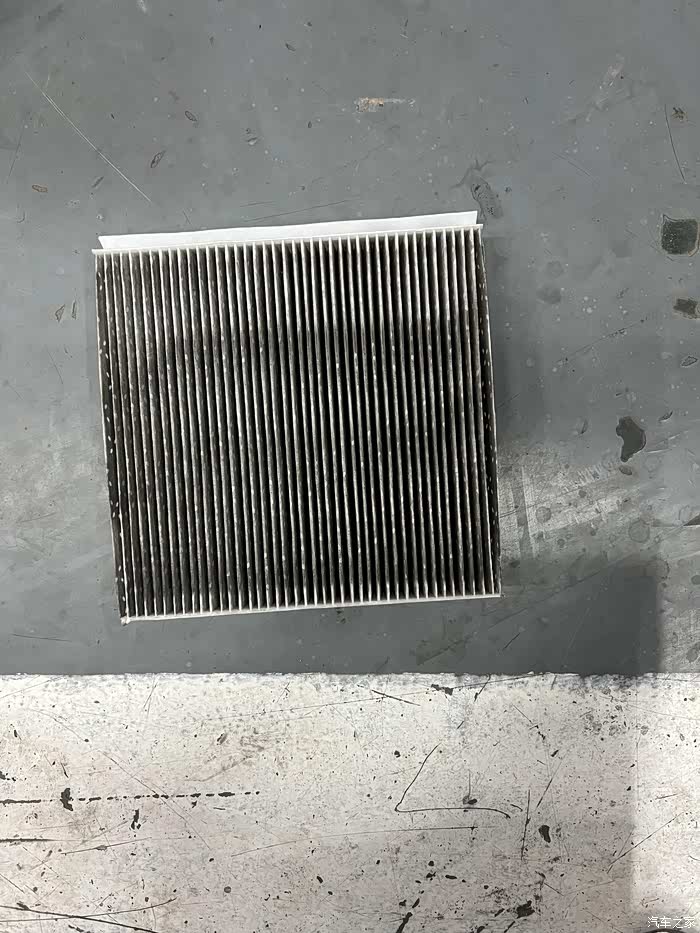

前几天对车内雾化消杀,这个空调滤清估计也废了,趁着保养换了。小鹏这次有两种空调滤清,一种带活性炭的,价格188元,还有一种不带活性炭的,价格没问。不过个人觉得活性炭的没啥意义,除了心理安慰些。活性炭发霉变质不知道为什么比不带活性炭的要快很多。而且活性炭的很容易有异味。反而不带活性炭的产生异味的时间和周期更好。也是很懵逼,个人真实感觉。

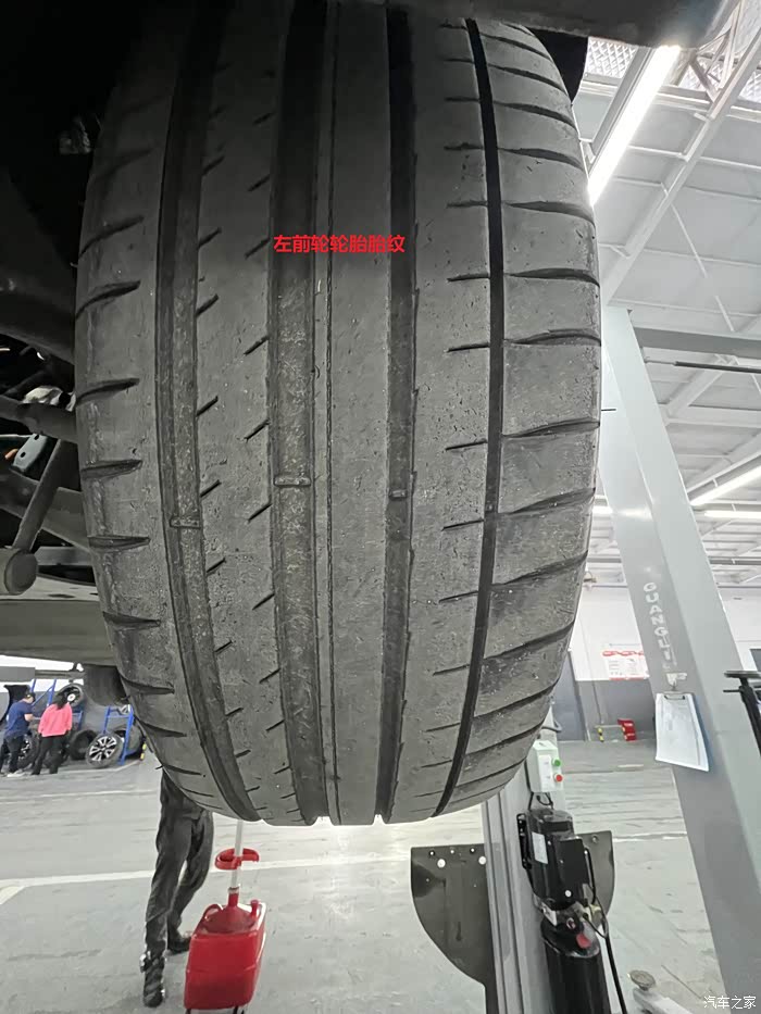

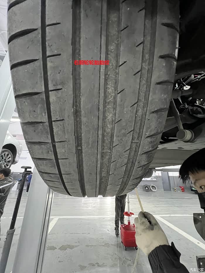

不明觉厉的轮胎~~~~个人处理方式也给车友们参考下

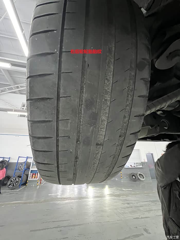

右前轮的轮胎胎纹
左前轮的轮胎胎纹。两个前轮已经让人觉得不明觉厉了。
右后轮的轮胎胎纹,心里一阵MMP
左后轮的轮胎胎纹,米其林,果然软~果然不耐磨。

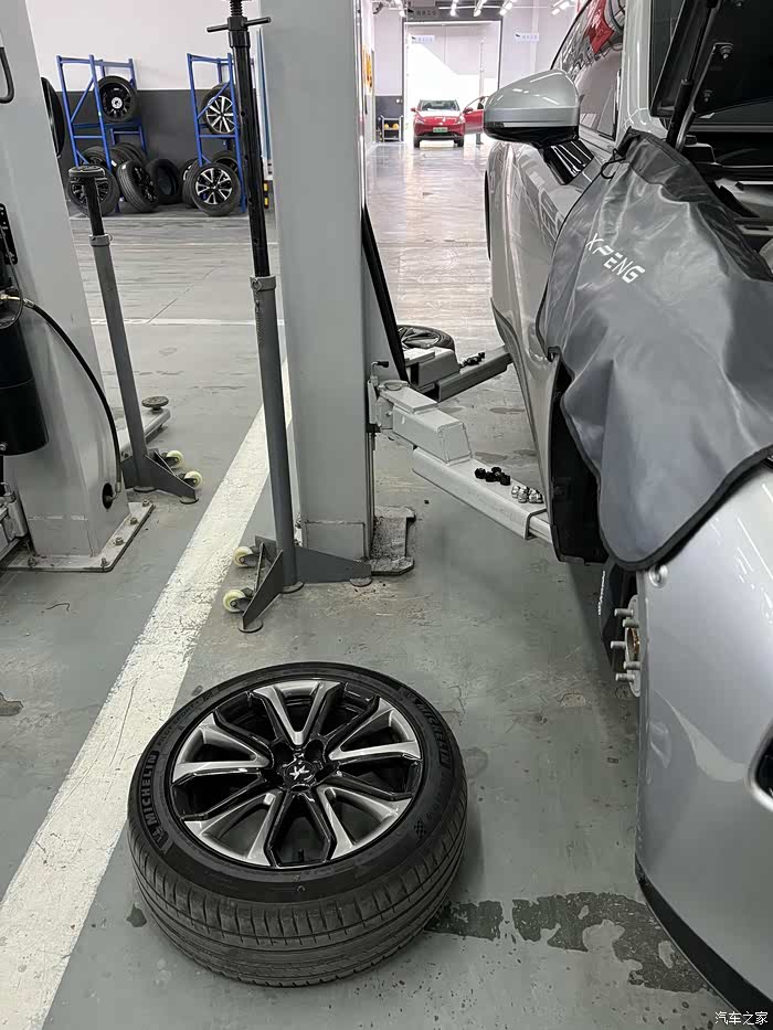

看到轮胎胎纹的时候,心里已经mmp了,莫非这次要我在4S店换一套轮胎来个大出血。哪怕要出血,也让我找个便宜的地方出血,默默的我打开了途虎,查了下轮胎。4S店1999一条胎,途虎1460左右一条胎。不,才4万公里,怎么滴也要再扛一扛,怎么样也要坚持个2万公里吧。一套胎4S店毕竟8000元,途虎也要5800多。一年我怎么开3-4万公里逃不掉。难道是要我一年一套米其林吗。。。突然计上心头,老办法。前后对调轮胎吧。
前轮胎纹看着还能坚持1-2万公里温柔的驾驶方式
后轮中间的轮槽离安全块还差那么一丢丢,其他槽还能扛一扛。
这样前后对调下,再温柔的驾驶下,坚持个2万公里,4个胎磨的差不多了,再一起换吧。
调轮胎的方法:两个后轮胎平行移到前轮,前轮交叉换到后轮。
这里有1个细节~~~

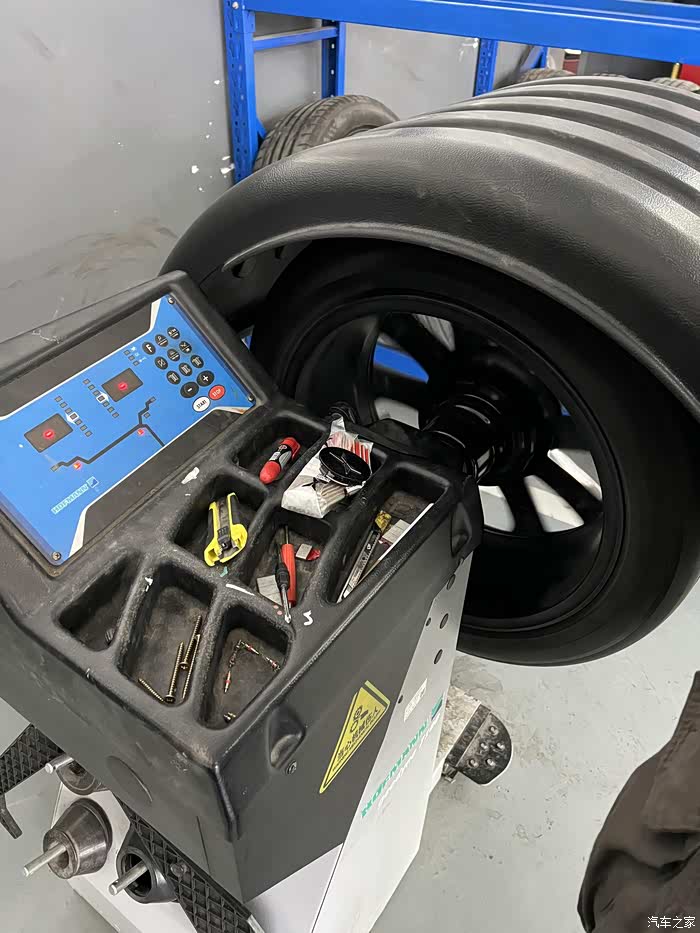

每个轮胎的动平衡是否做?我的感觉和直觉告诉我,还是做吧。毕竟4万公里下来,除了有补胎(外面的补胎店毕竟专业的少,很少补胎店讲究轮胎的轻重和轮毂的轻重点,反正拆下来给你补好装上去就行),而且轮胎磨损也会影响动平衡,所以还是做了。
4S店一个轮胎动平衡54元,外面途虎一个动平衡20元,好在4S店给我清洗了轮毂轮胎再做动平衡,这样54元还能心里接受些。
四个轮胎全歇了,拖去清洗干净。

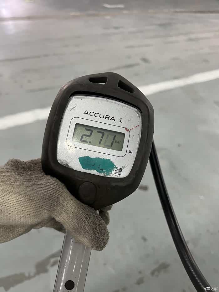

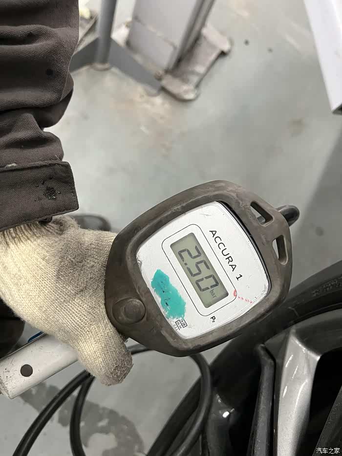

洗干净,把要对调的轮胎胎压该放的放,该加的加。这是后轮换到前轮,胎压放到2.5bar
前轮换到后轮的胎压 2.5bar加到2.7bar。做动平衡前洗干净,胎压打对,要对的起一个轮胎54元动平衡的细节~~~~
上动平衡机器。真的是不得不吐槽小鹏4S店的设备,一个字,烂。我也实在不好意思难为小技师了。毕竟54元一条动平衡,总不能让小技师给我找轮胎的最大最小不平衡点,轮毂的轻重点,先把轮胎和轮毂的轻重点结合后,再做动平衡吧。三个轮胎的动平衡贴片还能接受,有一个外侧要贴40,直接把我看傻眼了。算了算了。反正再坚持2万公里直接换4个新胎,然后找一家专业的店做动平衡和四轮定位吧。

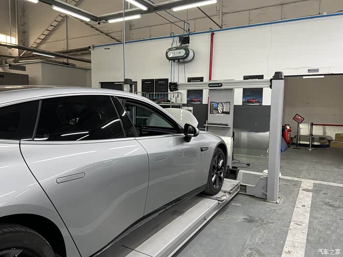

又是四轮定位~第三遍做四轮定位了~~本想弃疗,但是也有惊喜
本想弃疗,奈何不放过我~

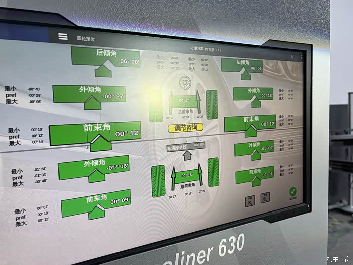

从2万公里更换左后半轴油封的那次四轮定位,3万公里的四轮定位。这是第三次开上这四轮定位车架上了。P7陪着我一年多时间,自从2万公里到现在,起码有半年,那个方向盘是偏右2度的样子。说实话,我都已经放弃了。想着,方向盘正不正随他了,差了那么点就当没看到(哪怕我是强迫症)。奈何,4S店不放过我。
因为轮胎对调的事,店里说要去试车,让轮胎胎压匹配。其实就是胎压校准。我反正也懒得跟车了。小哥跑完回来,第一句话,你好做个四轮定位了。这句话杀伤性不大,侮辱性极强啊。我总算找到了个知音。立马找到接待主管,我说这不是我要求的啊,你们自己人说方向盘偏的,建议我做四轮定位的。接待主管愣是没说话,让小哥开着我的车去做四轮定位了。
上架后的数据,是不是都是绿的,不说完美,至少全绿的。但是事实证明,全绿的依旧没用。
细节决定一切,责任心决定高度~~~
话说小哥开上四轮定位架,一看数据都是绿的,也很纳闷,拉着我一起出去试车,我说直接上运溪高架试吧,然后把我这2万公里开下来的手感和小哥交流下来,以及他开的手感互相交换了意见。然后回4S店第二次上四轮定位架。重点来了~~~真的是细节决定成败,责任心决定高度~
细节:第二遍上架,数据依旧全绿,问题就出在固定方向盘这个小小的细节上,四轮定位其中有一步骤是固定方向盘,然后看数据调节前束角啥的,就是这个固定方向盘的小细节上出了问题。小哥找了好久的方向盘中心位置,就那么一丢丢,发现了两个前轮的前束角都向左偏,但是用方向盘固定工具,数据全绿,因为固定器左右固定的时候,左边比右边高,让方向盘的中心位置偏右那么一丢丢。别看小看这个细节,我敢说,做过四轮定位大部分车友,车子丢给他们,技师都不会观察的那么细致,反正按流程下来,你感觉不对的,人家说数据全绿的,你只有带着人家去慢慢试车慢慢的调,而且调的结果可能方向盘正对位了,一上四轮定位数据全飘红,要是四轮定位数据全绿的,但是方向盘还是偏的那么一点点。
就是那么一个细节,这位小哥在和我的驾驶感受沟通中,以及极其耐心的上架对方向盘中心位置中,发现了这个极其细小的问题。第二遍试车,完美。也解决困扰了我2万公里的方向盘偏才能让车正的忧伤。

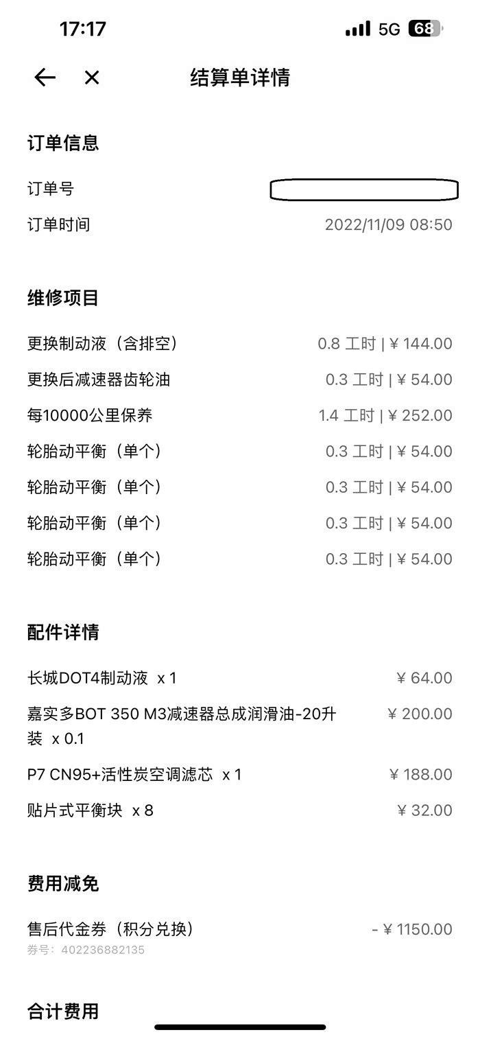

最后结算的费用~~~~积分换换换~~~~可惜剩下的不够换轮胎了,留着做小保养和大保养吧。
