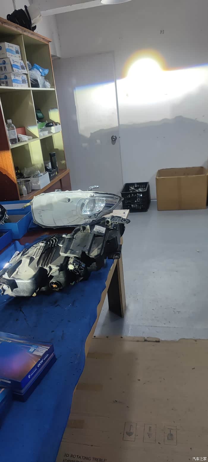

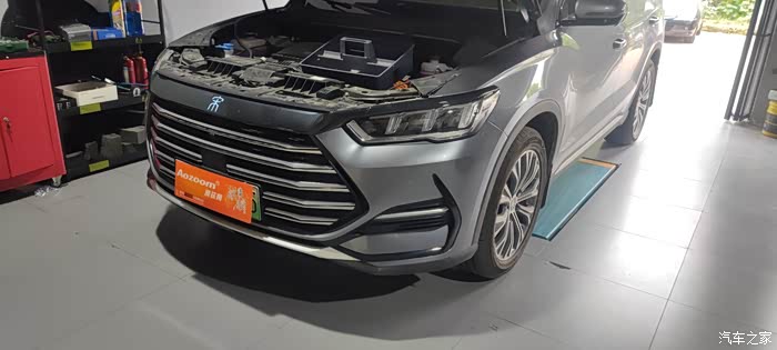

开始拆卸大灯总成

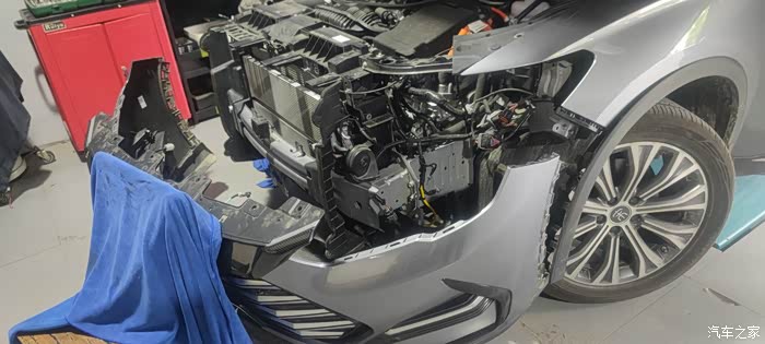

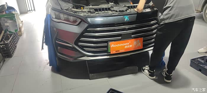

前保险杠拆除,大灯总成拆下

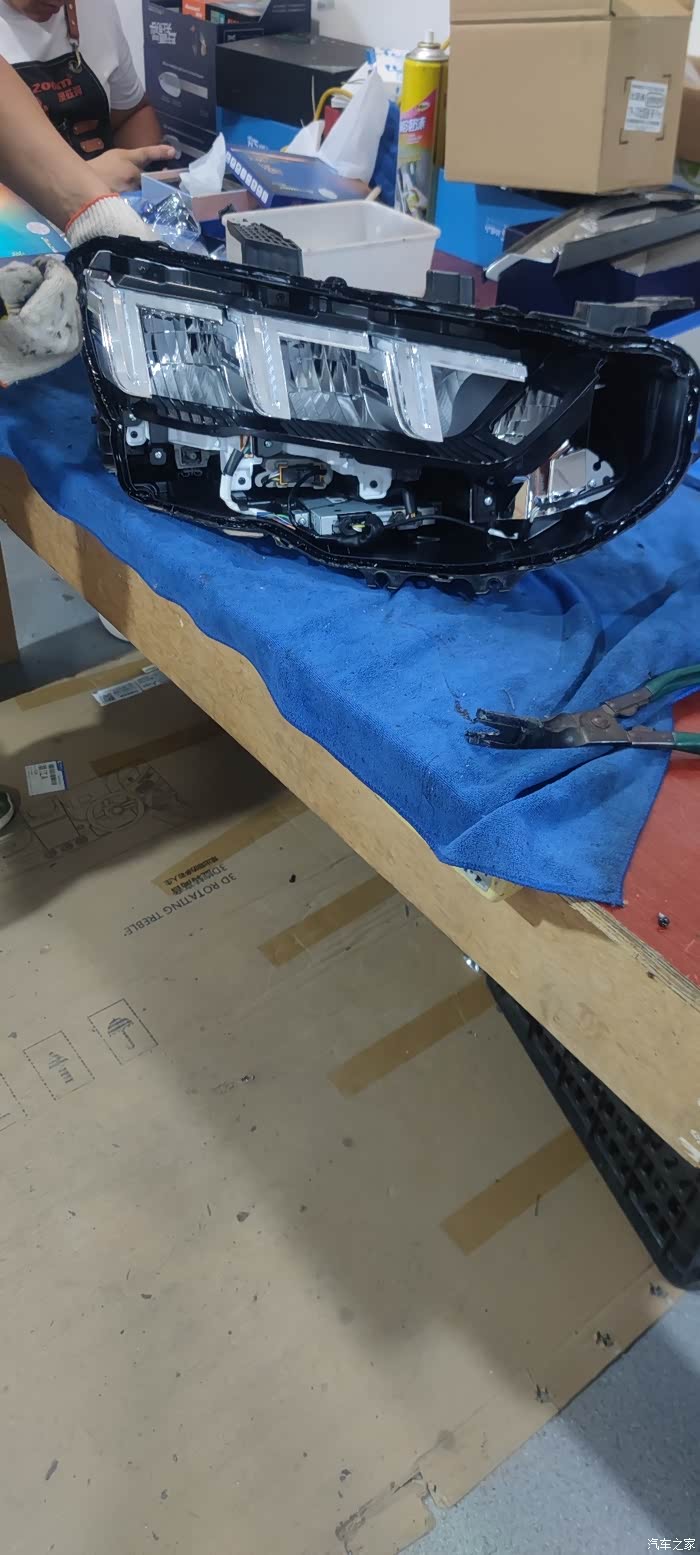

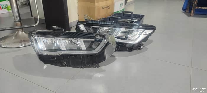

这是原车大灯总成,

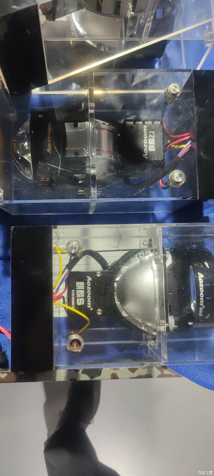

这是双光澳兹姆麒麟系列。

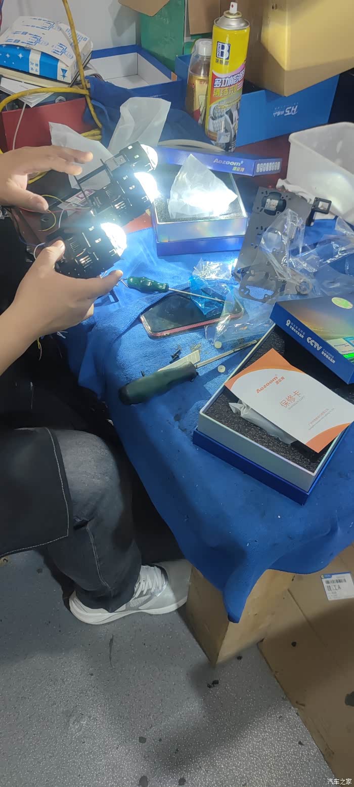

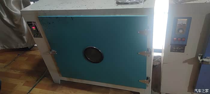

大灯总成进入烤箱加温,方便开灯
这是拆去灯外壳的样子,里面的总成

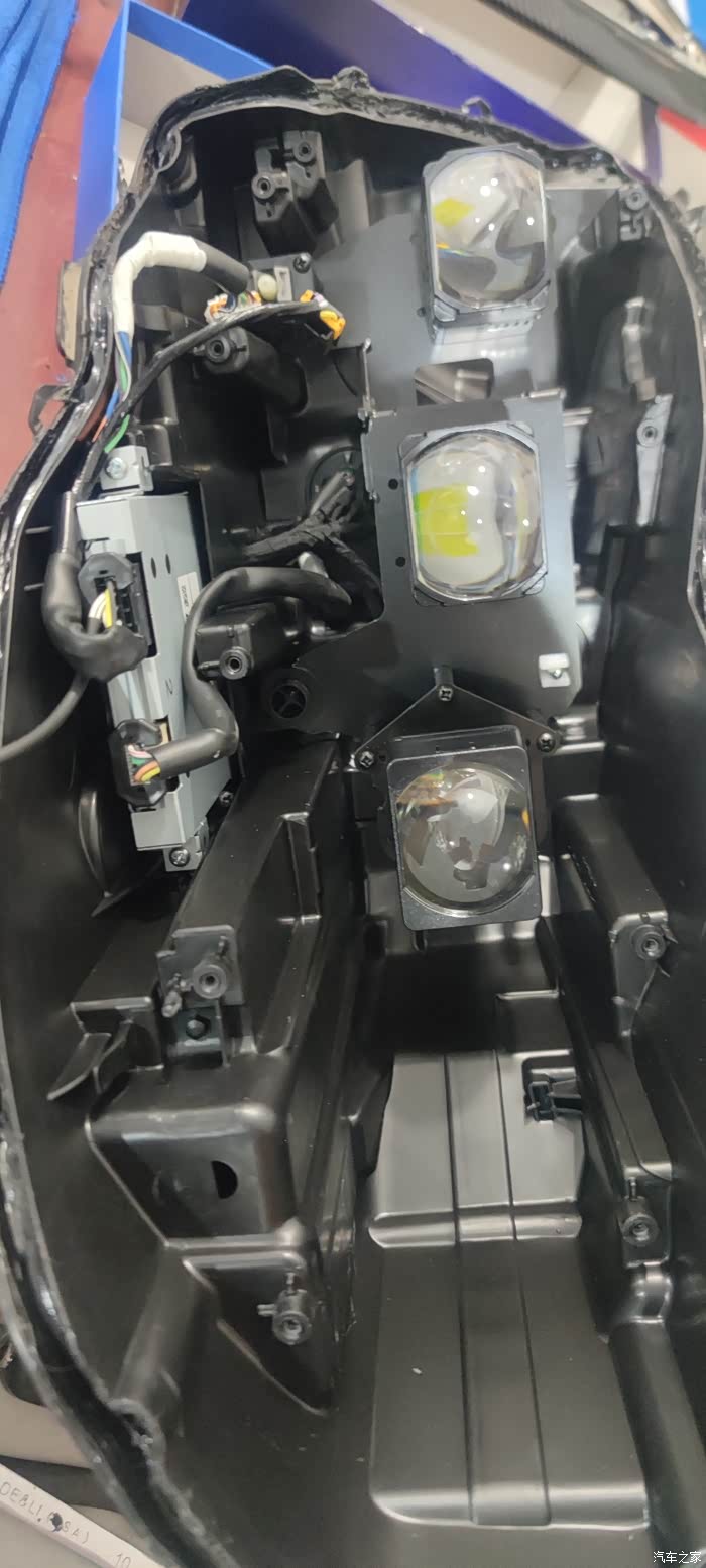

开拆

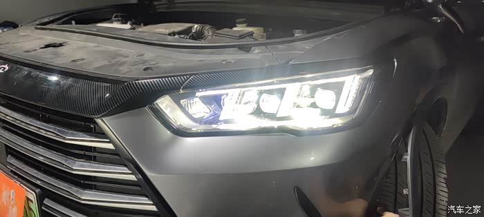

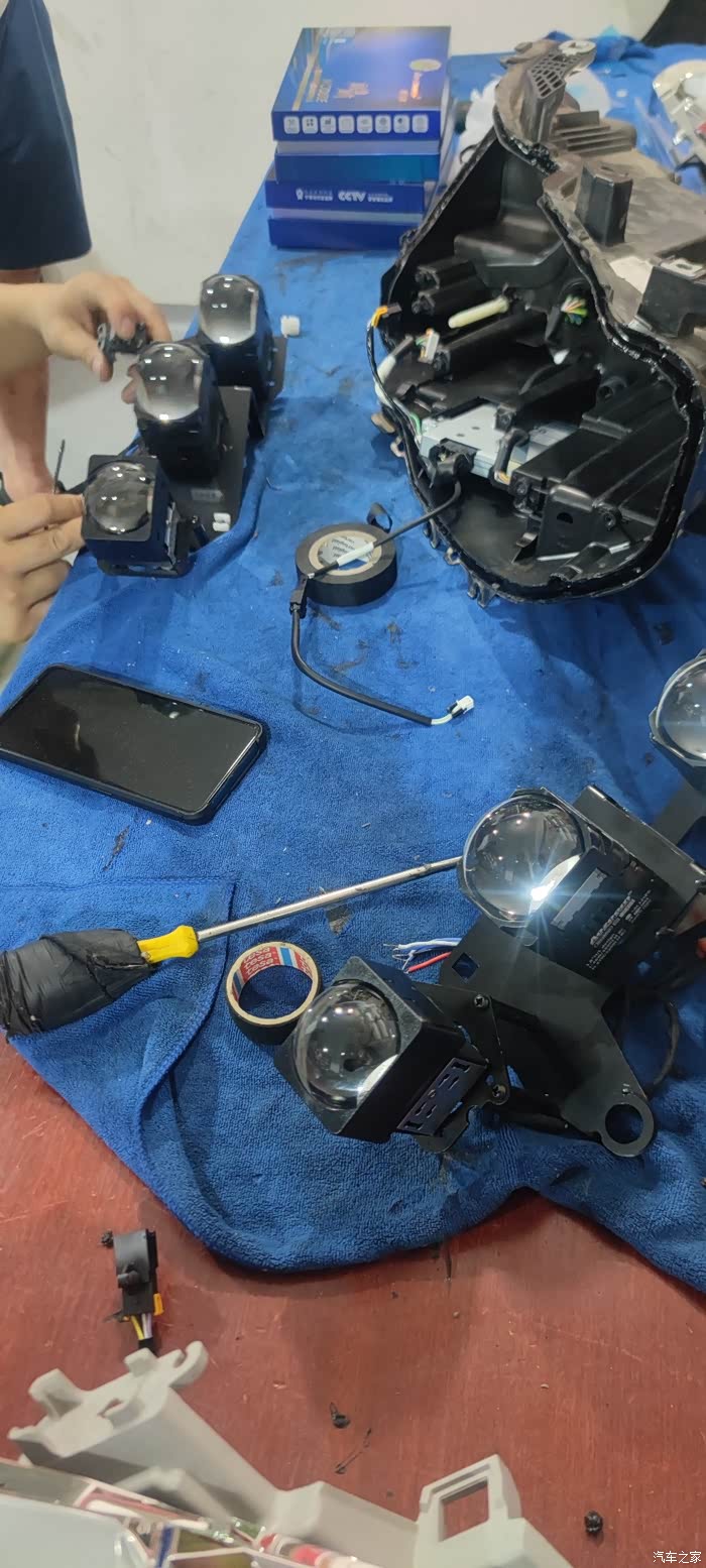

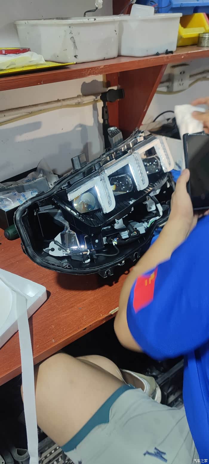

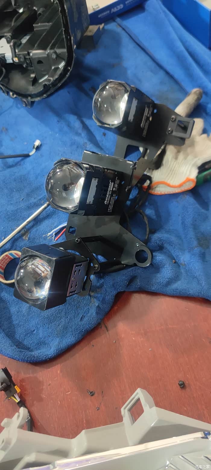

安装支架,安装矩阵大灯,一边三个

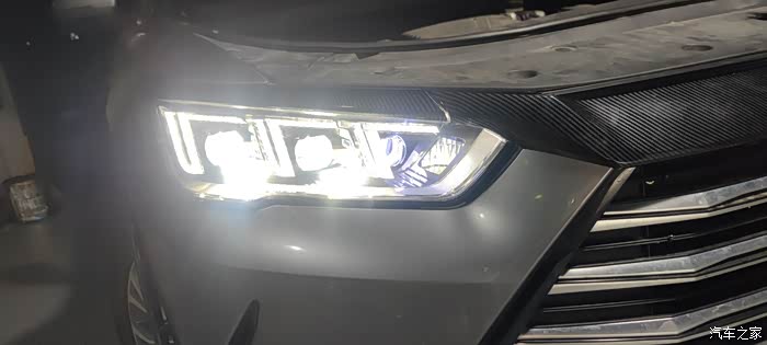

初步调试灯光。
这是矩阵近拍图片
两套,总共6个透镜
安装在大灯总成里面
初步装车调试,看是否出现故障码

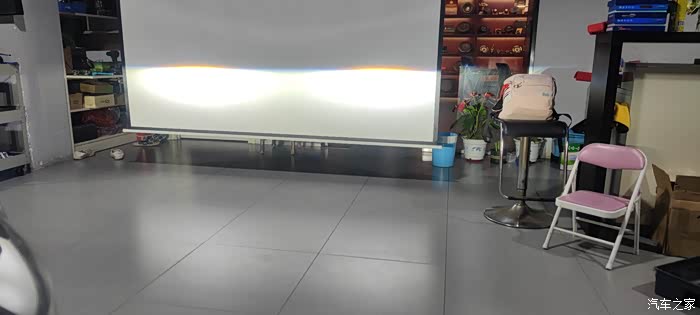

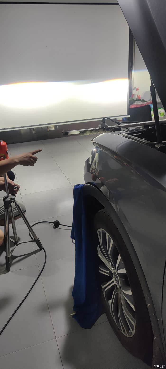

调试灯光高低角度

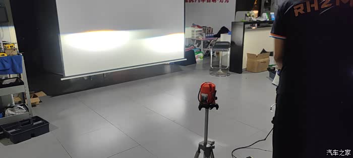

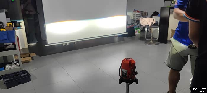

装车调试灯光
继续调整角度,高度。
准备上路测试。看铺路效果。

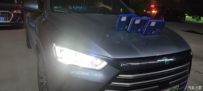

装完回家,这是高速路上的效果,远光

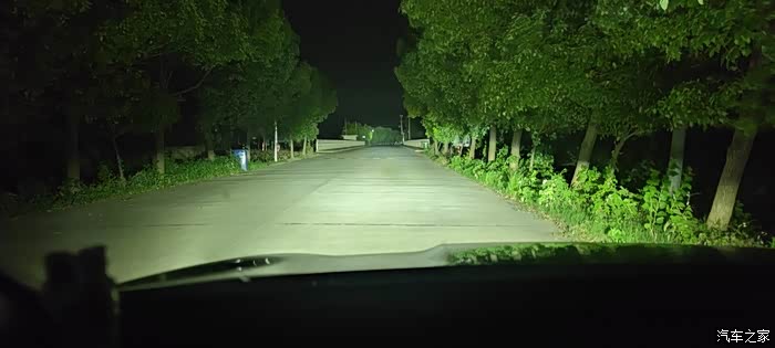

这是昏暗乡间小路的效果,远光。比原车强不止一点半点。
