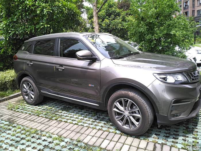

先晒张我家小灰的帅照

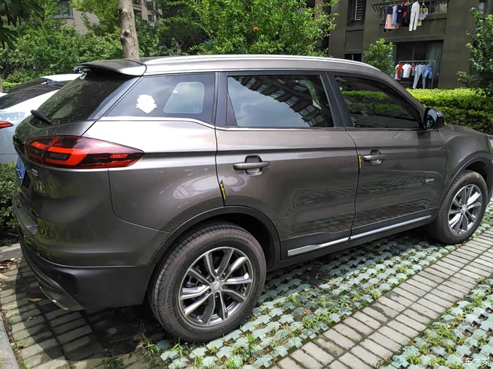

车尾也来一张

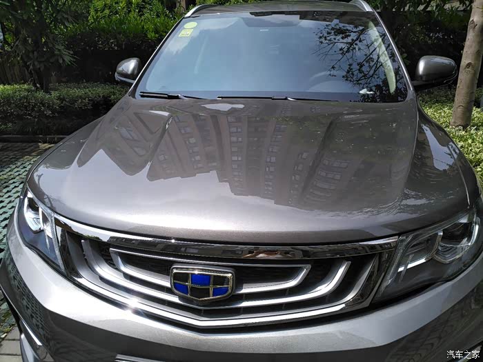

就是这里了,看起来没办法下手,发动机舱怎么打开呢?这可不是硬扣的哈

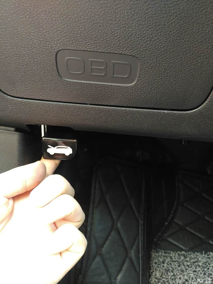

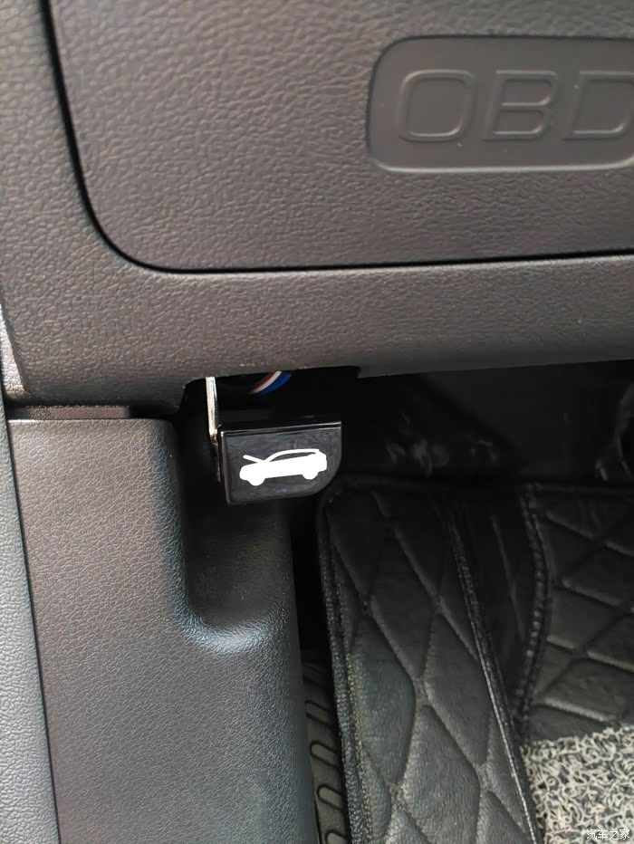

机关在这儿,主驾驶下面有一个如图标识的小拉手
用力一拉,听到外面嘭的一声,发动机舱盖就打开了

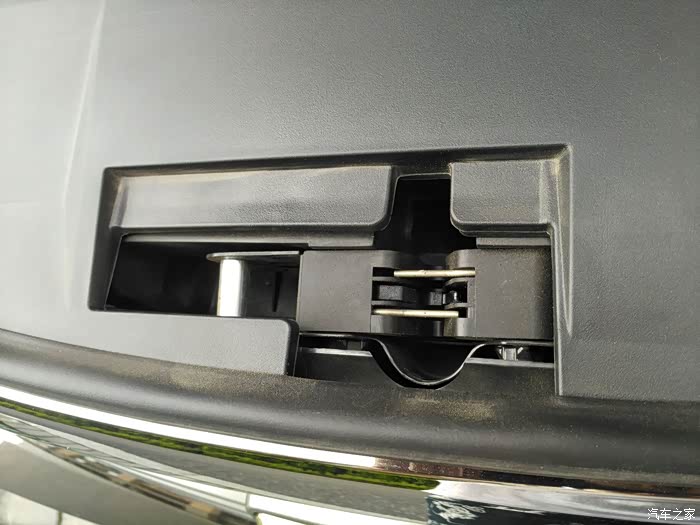

但注意,此时并不是完全打开的,还有一个半锁的卡扣,这个时候手指可以塞进去了,摸到卡扣,一抬,就完全打开了
就是这个东东

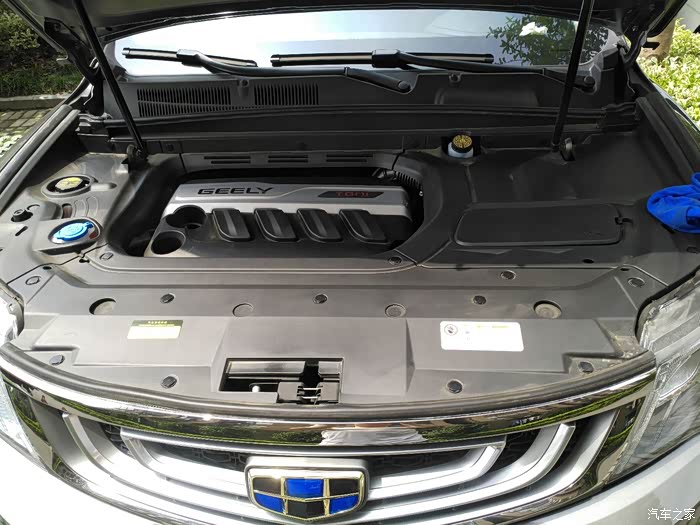

现在的车很多都会在发动机舱里面加装饰板,起到修饰和隔音的效果,博越这方面做的很好,这样看是不是很规整,很大气呀?

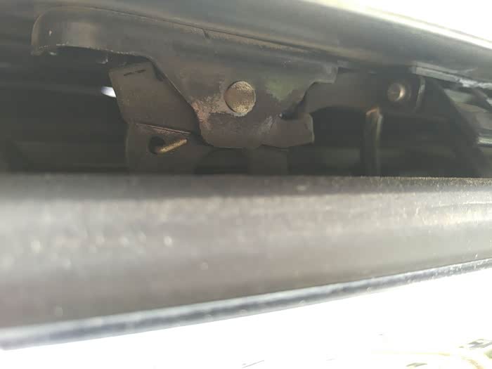

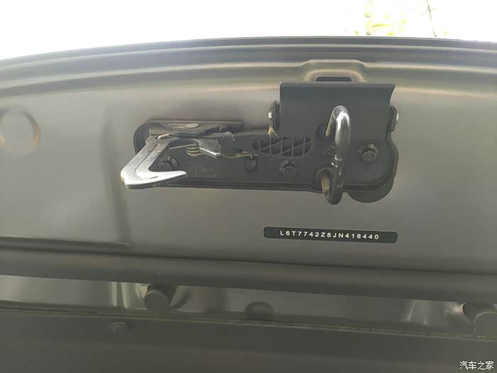

就是这个卡扣了,现在是不是很清楚这个卡扣的位置了
上面是这样一个钩子

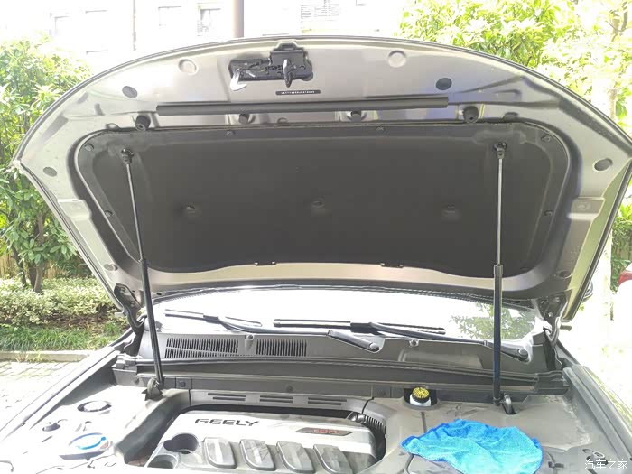

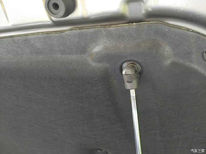

双支撑杆,都是液压的,有点格调哦

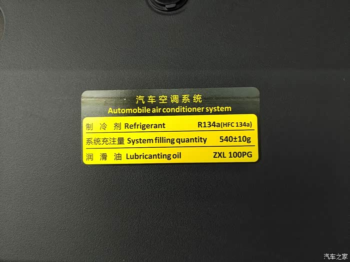

发动机舱的左下角有一个这个标识,说明该位置下是汽车空调系统

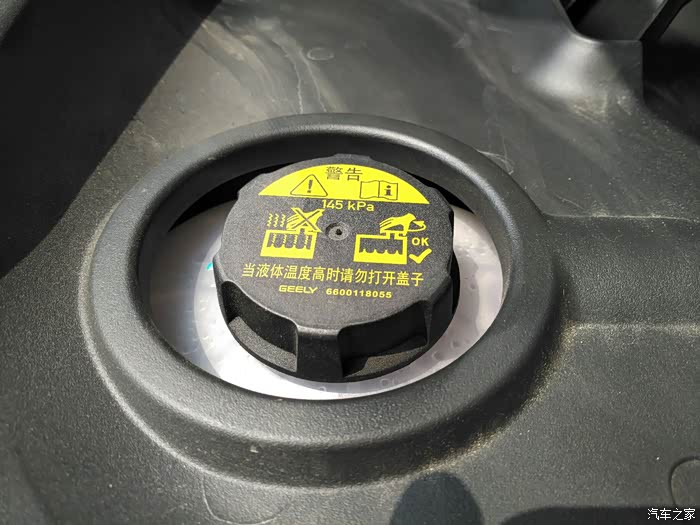

这个可以看出这里是冷却液壶,有一个高温勿触的标识。

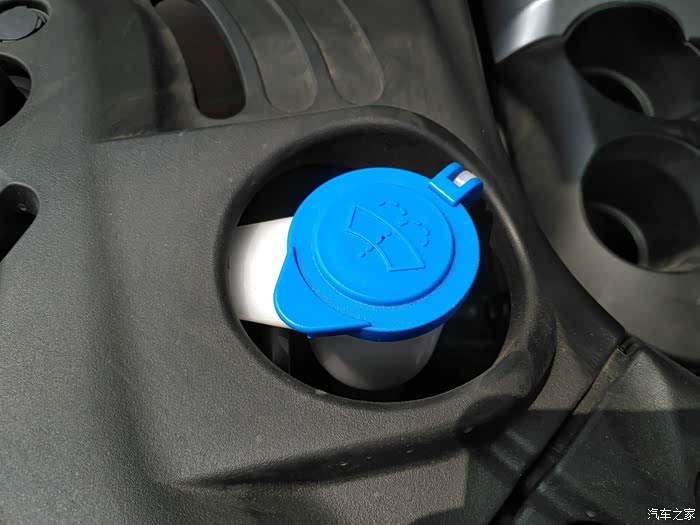

这里是加注玻璃水的,,图案是前风挡玻璃喷水的样子
水壶还蛮大的哦,细长的脖子伸出来,方便我们加注玻璃水

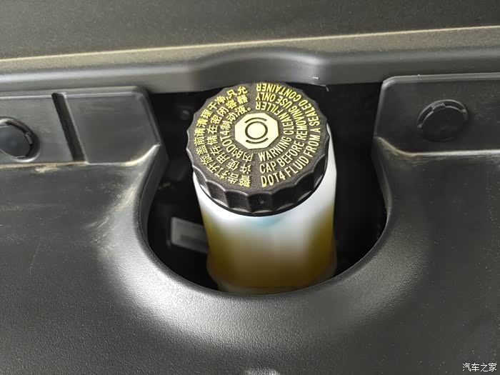

一个圆圈旁边有个括号,跟我们电子手刹像吗?这个就是制动液壶了,制动液,有人也叫刹车油,这里就是加这个的。

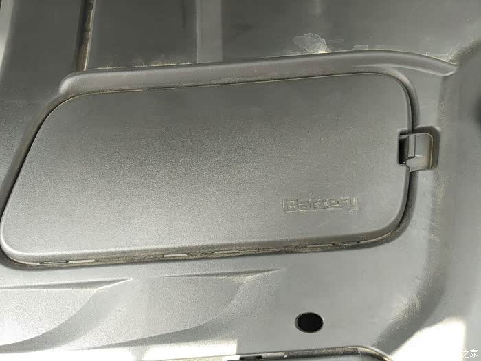

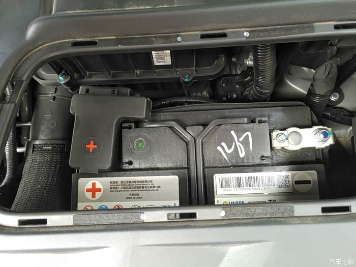

在发动机舱的右下角,这个英文是蓄电池的意思,就是说汽车的电瓶是在这个地方的

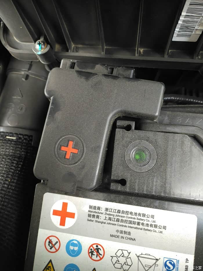

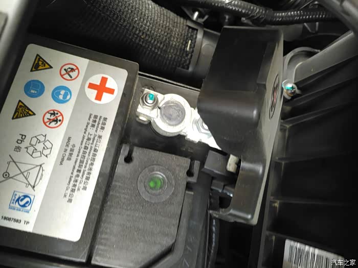

加号是电瓶的正极,绿灯标识处于正常状态,这边有一个小保护盖
小保护盖打开就露出正极了,如果电瓶亏电了,接电的话,就是接这里的了

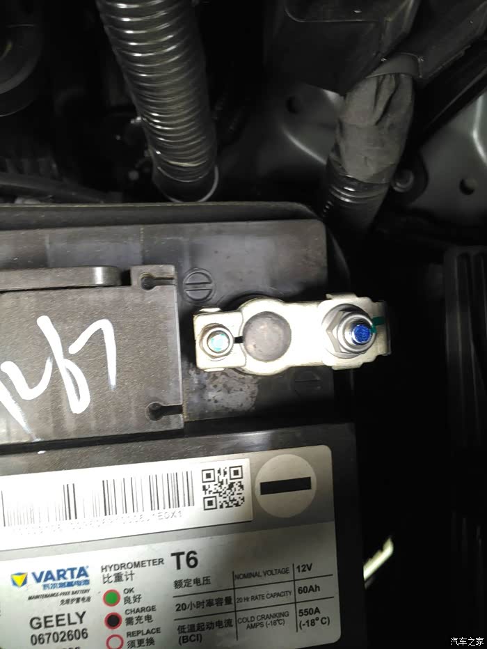

掀开这个盖子,就看到电瓶了
这个减号的是负极,电瓶亏电的时候,先搭接正极、再搭接负极;启动后,先松负极、再松正极搭线

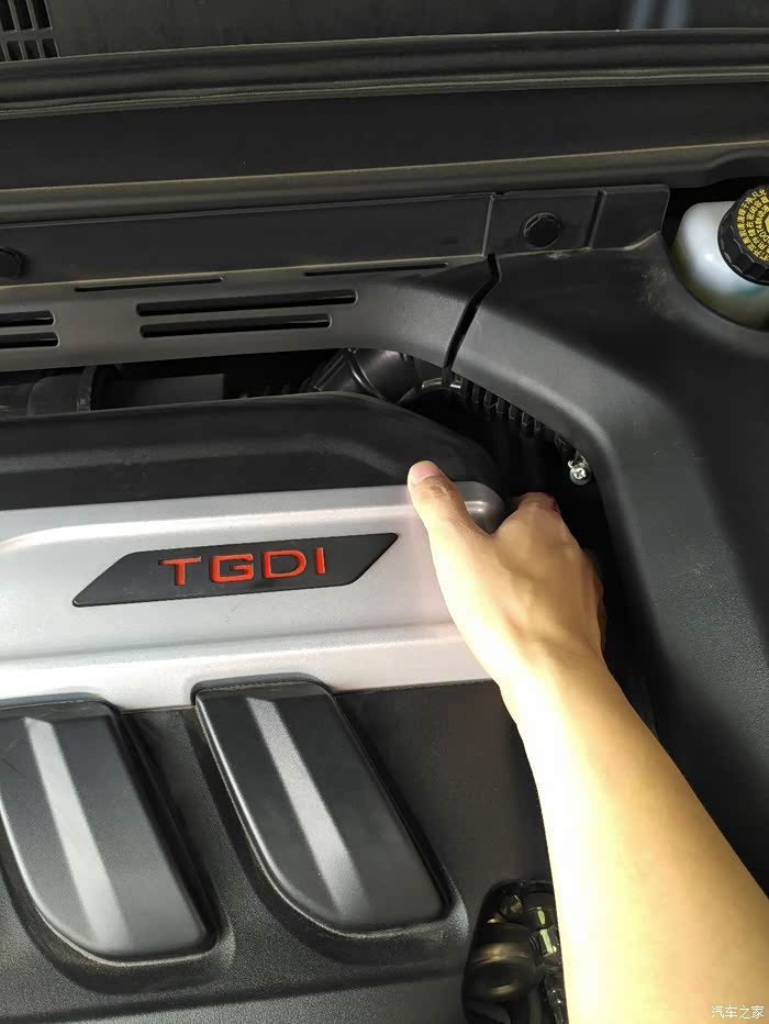

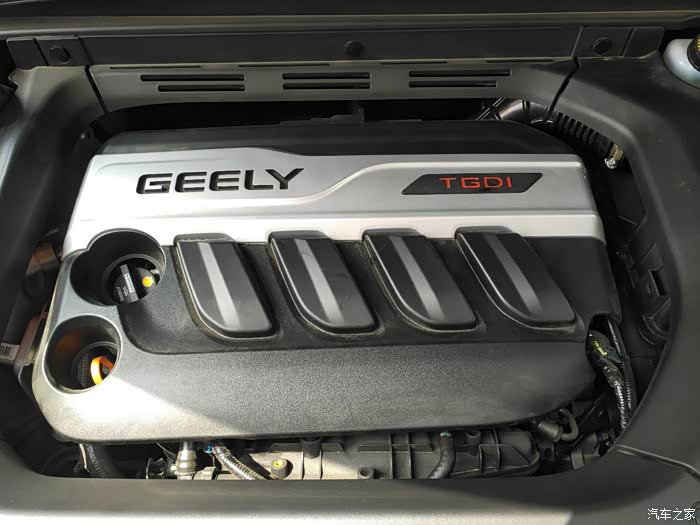

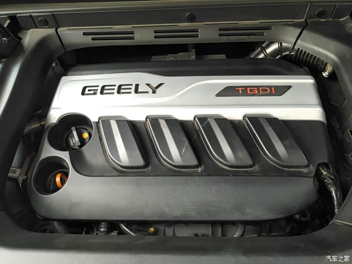

这个发动机上面的装饰盖一般写的是发动机的技术,比如这个TGDI,意思就是带涡轮增压的汽油缸内直喷发动机。看到那四个小长方形状的了吗,博越下面是4缸的,左边那个是留出来的口子,方便检测加注。下面我们再一一说明
这下面是四个卡扣,要用力抬起

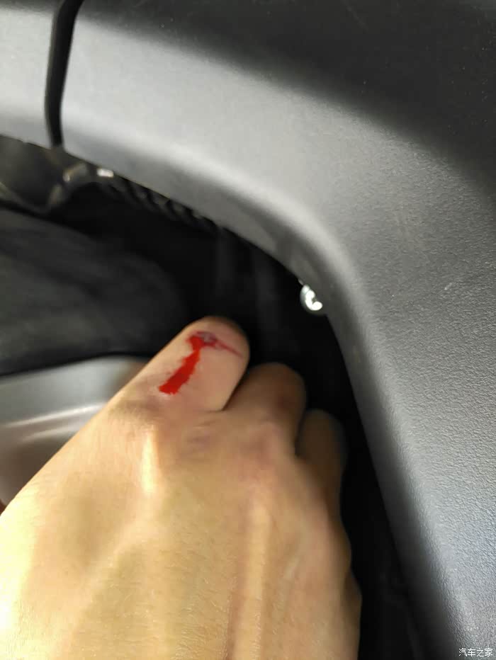

今天有点不小心,抬起的时候挂到了手,大家这样做的时候小心一点哦,这里也提个小小的建议,这个地方内边做成钝角的,会好很多哦

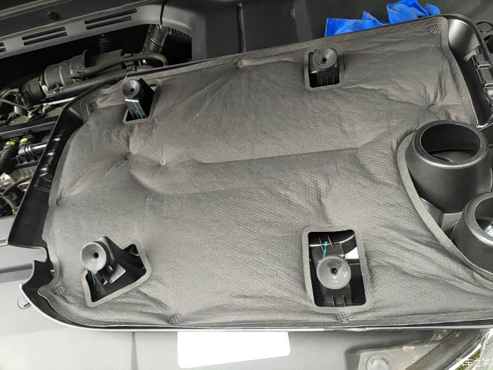

这个是发动机装饰盖的背面,看到这四个小卡扣了吗,就是这几个点来固定她的,同时,这里的隔音棉,能够很好的隔阻发动机的声音

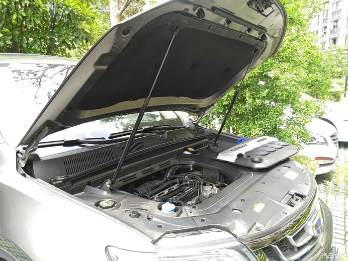

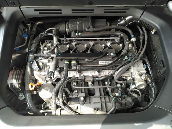

整体看一下发动机装饰盖打开之后,都有什么东西露出来啦

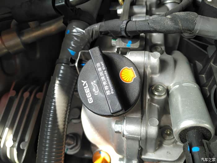

这里有一个小水壶一样的图案,这里是发动机机油加注口,清楚的标识出厂家建议使用油

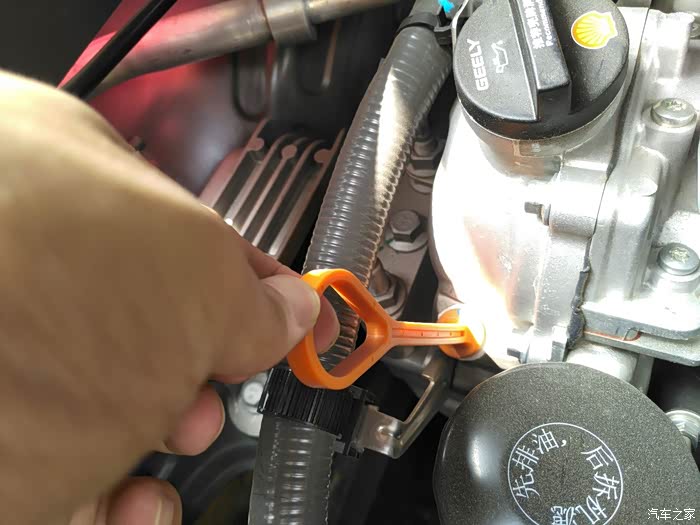

制动液壶下面是机油尺,这里检查机油的剩余量

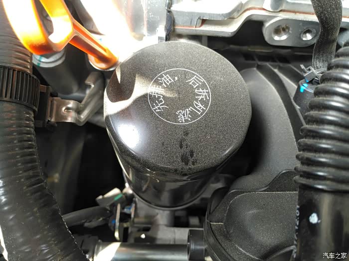

排油拆机滤,这个是要店里做好一些,这里也给车友们看一下吧

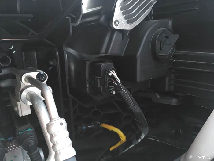

这是发动机舱内看到的大灯组插头

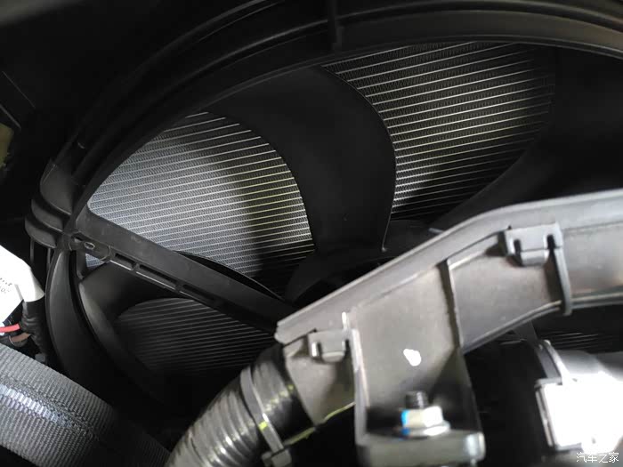

这是发动机舱内视角看进气格栅

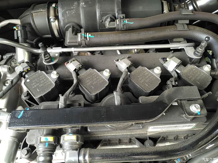

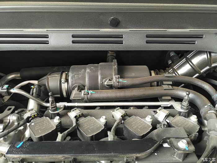

发动机上面这四个小块块是干嘛的呢,点火线圈,他们下面就是我们常说的火花塞了,一般可能1万+公里要换一下。

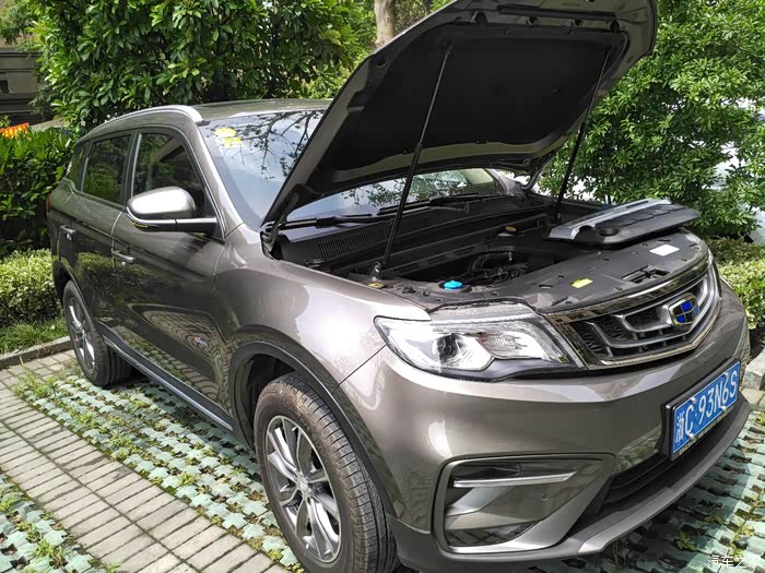

整体看一下这个效果,有没有一点老司机的感觉哦

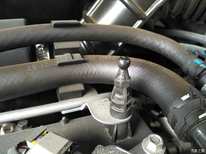

就是这几个定位点跟发动机盖接合来固定盖子

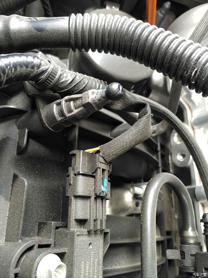

取盖,还原的时候,不止注意小心伤手,还要注意,不要把插头带松了哦,以免造成接触不良,出现其他故障
那里面我们看好了,再把盖子对好位置,按按牢

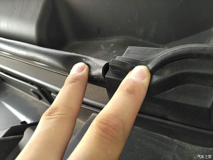

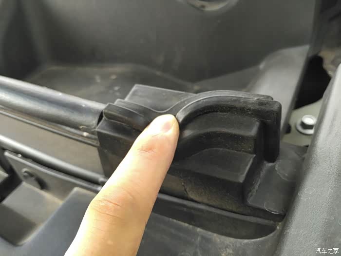

这个是缓冲橡胶件,软软的,能够在运动过程中起到很好的缓冲作用
也有一定的隔音效果
