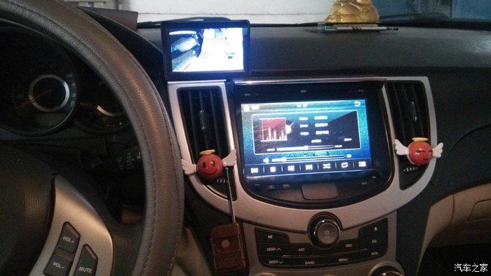

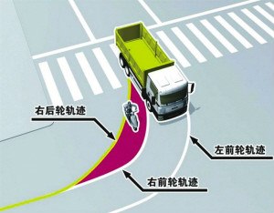

有三次左右了吧,右转弯时看不见,由于“内轮差”,导致后轮都骑到路沿上去了……
虽然一体机除了后视输入口以外,还有第二路视频输入口。但是这个口的信号好像要手动进入到菜单里切换才出画面的。我的想法是,右侧视和后视摄像头并联一起送到后视输入口,后视电源保持不变靠倒档触发,右侧视电源则加装一个手动启动开关吧。
问题就是两个摄像头并联,一路工作另一路不供电时,会出现什么情况?
