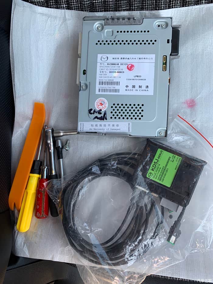

某宝买了新主机,USB盒子,线束,准备了工具。

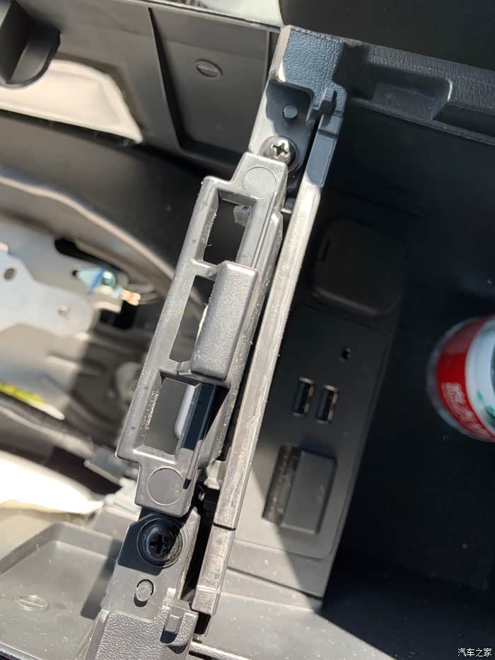

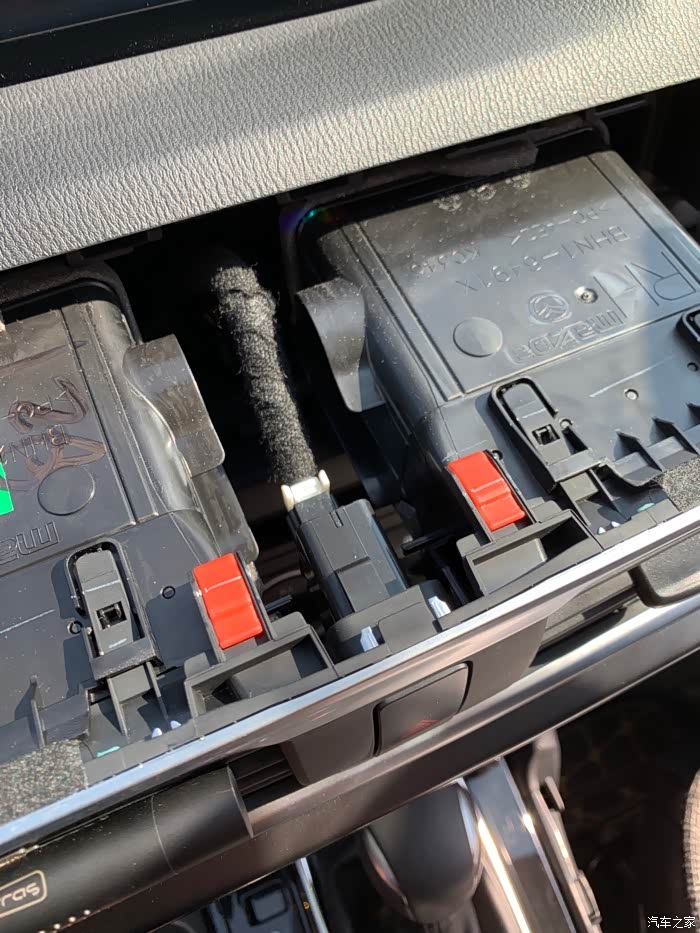

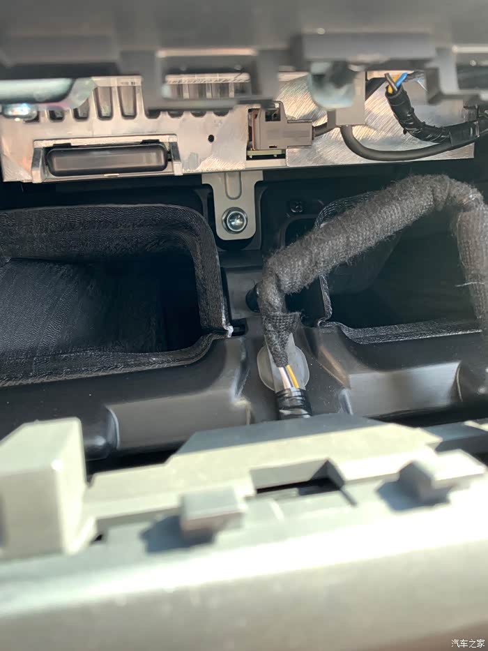

手套箱这里要把老的USB盒子拆出来,有两颗螺丝要拧掉。

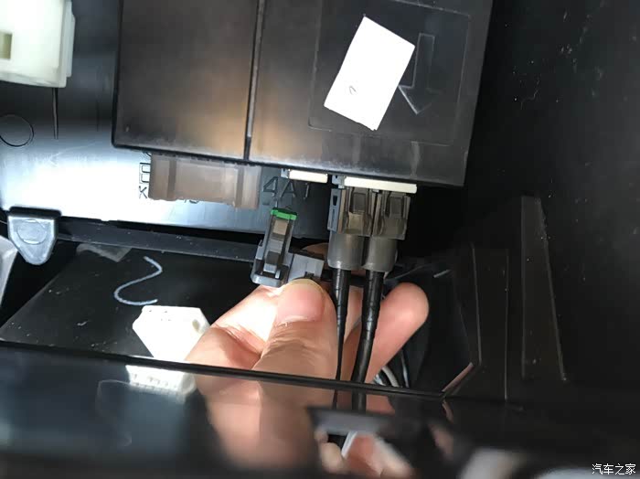

USB盒子的下面有三个插头要拔掉。

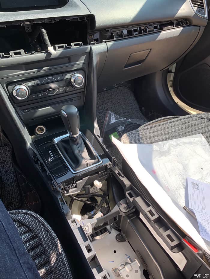

拆了中间区域就变成这样了。

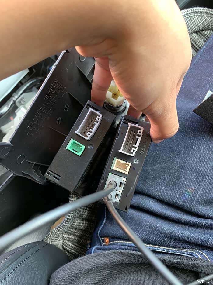

拆出来的USB盒子对比,多了两个插槽。

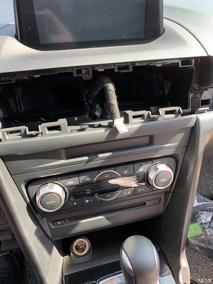

之后拆中控,从副驾饰条开始拆,撬棍小心撬就可以,注意拉出来时候这里有个双闪灯连接线拔掉。
这就是拆了的样子。

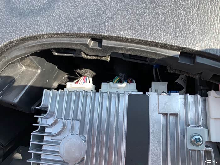

然后用10号套筒把中控主机的螺丝卸掉,注意套筒和螺丝别掉了。
主机拔出来注意线要拔掉。

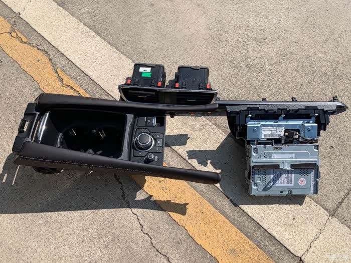

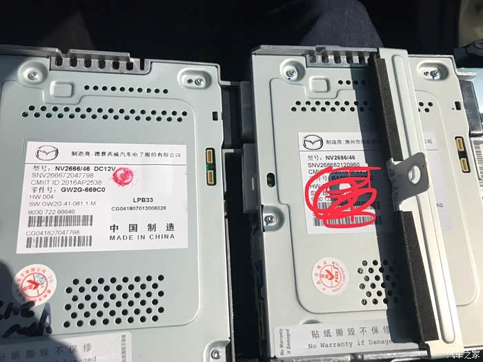

哈哈哈,这就是拆出来的三个东西,副驾三角区域忘记拍照了。

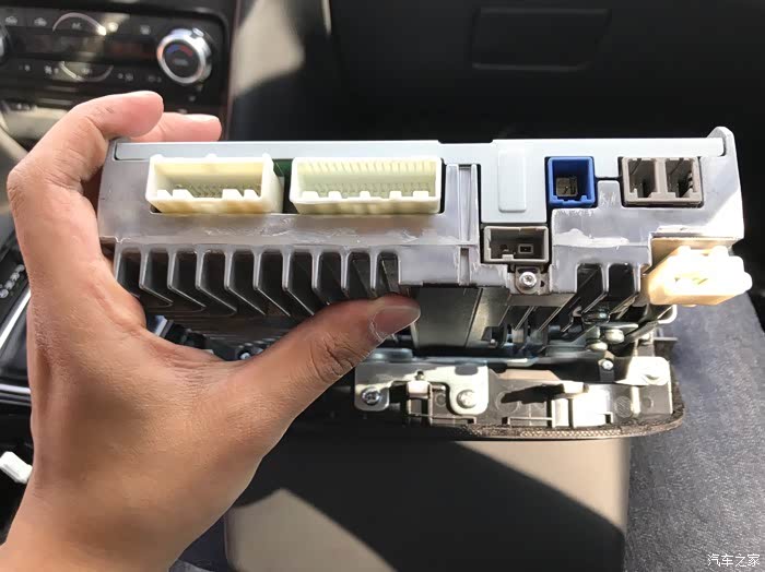

新老主机对比,至于怎么换,很简单,拆螺丝就好,不赘述了。
主机特写,哈哈哈。

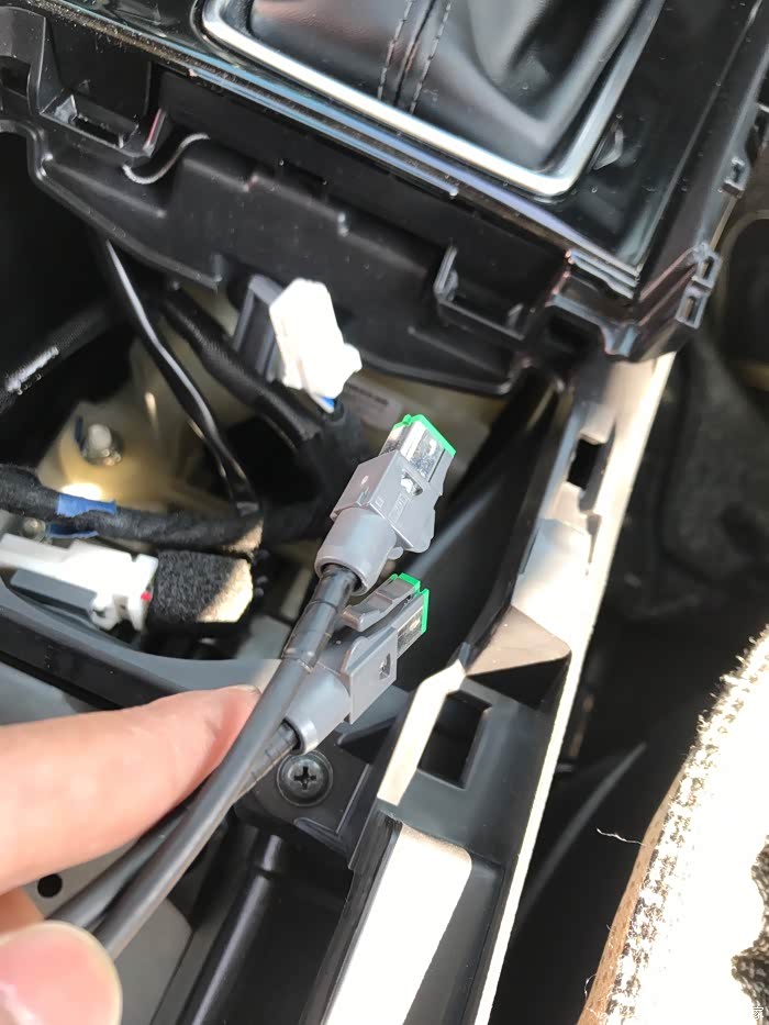

换新USB盒子的时候有一根原本的绿色弯头线,插不了,也不用插了,没用。
新的USB盒子上的两根线,从档把下面穿过,到副驾三角区域,再从后面穿上中控屏幕。

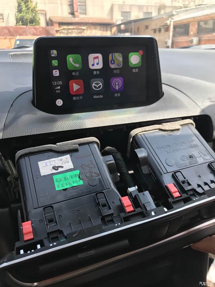

线全部插好之后,点电源,插手机在USB1口,感动,哈哈哈。记住所有的线都插回去。

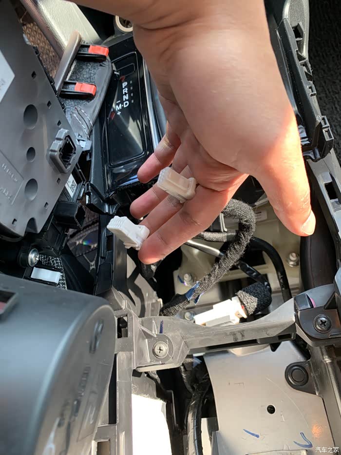

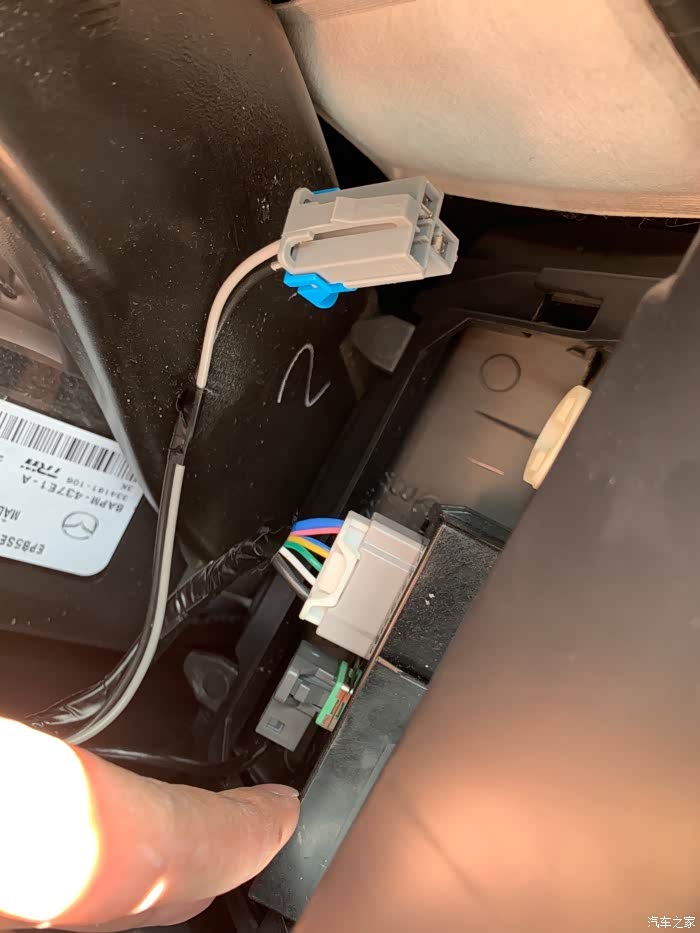

对了,重复发一下这个图,根据论坛一个大神帖子提示,这里左手边这两个线,要先插靠右这根,再插靠左这根,不然没倒车影像,我没试过,但按照这个逻辑出来我的车是有倒车影像的。

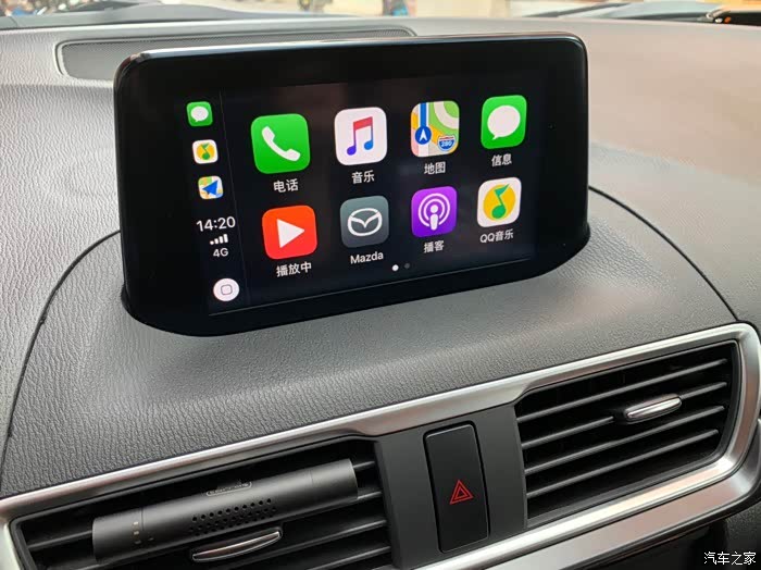

还原之后,简直感动,要哭了,哈哈哈。

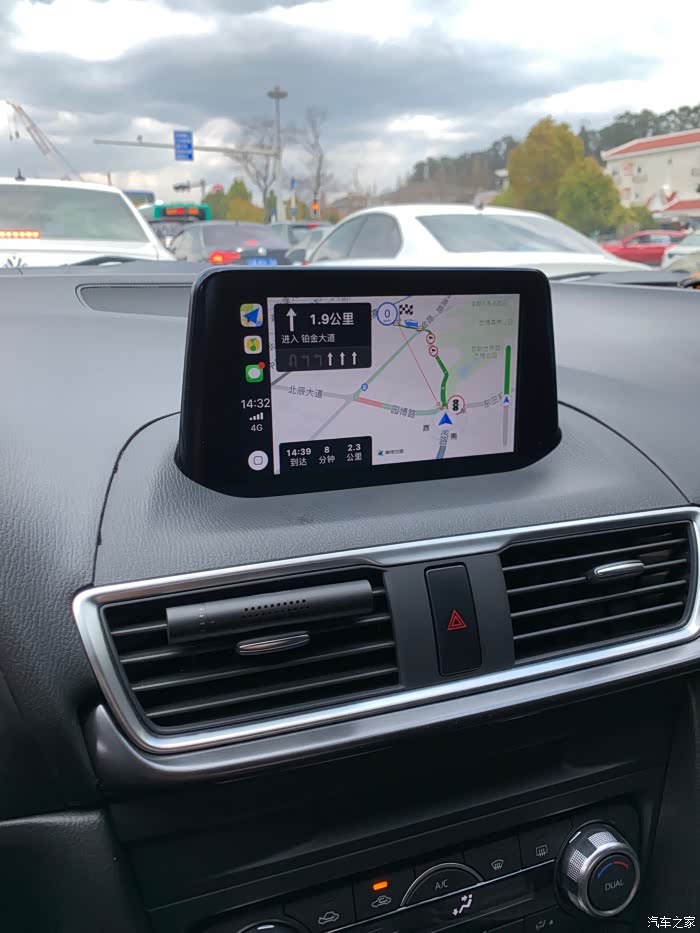

配张行驶中高德地图的,完美。
