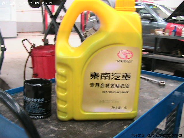

1、机油:我问了下最想换的美孚一号价格,560左右(好像是,当时工作人员也是很含糊的带过,我感觉他们根本就不打算让我买这个),比外面贵将近200;然后工作人员给我推荐就用140元的东南产“合成”机油(蓝瓶的,难喝的),我直接说我看下东南产的全合成,工作人员给我说258(全合成????),桶是黄色的,也是写的“合成”,没有看到“全合成”,于是我决定用下这个所谓的全合成试试,下次换美孚一号才好比较!!

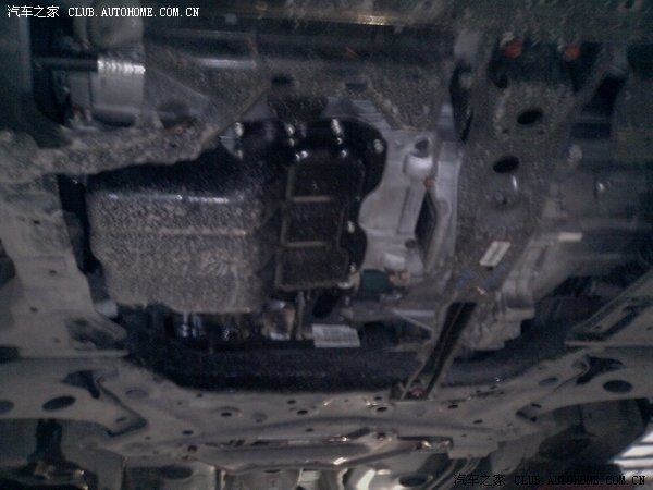

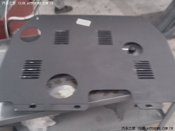

2、下护板:没到货,钛合金700多------钛合金绝对是假打!!!!估计是铝合金,真的钛合金估计要上千

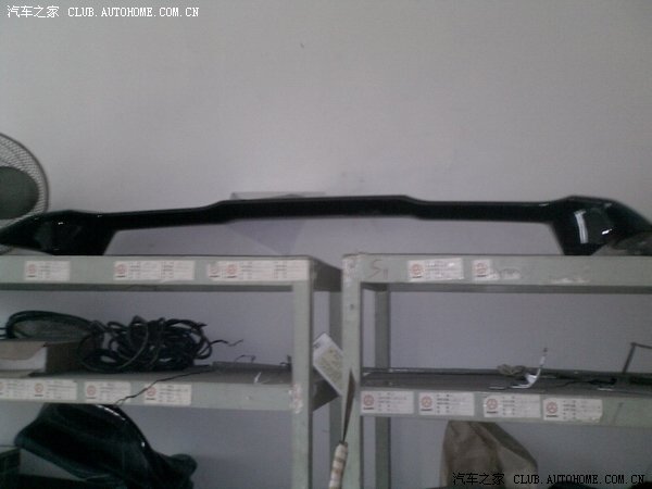

3、尾翼:无货,价格200多,估计290左右,材料是pfr什么,好像是这个名字,不是玻璃钢也不是ABS工程塑料,说明原厂应该不是ABS工程塑料---这个现在需要证实;

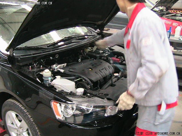

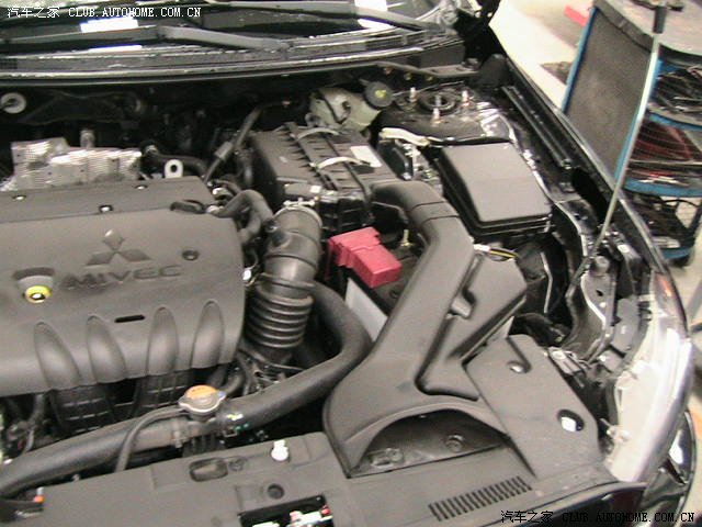

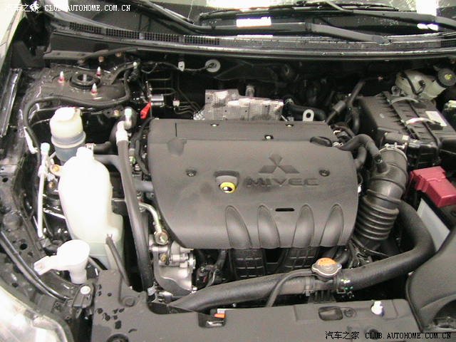

弄前的发动机仓

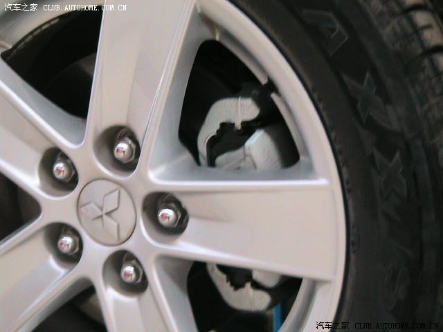

刹车片

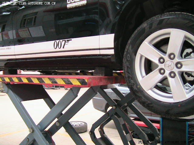

起驾开工!!!!!

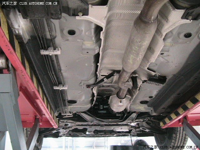

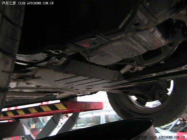

看看下面!!

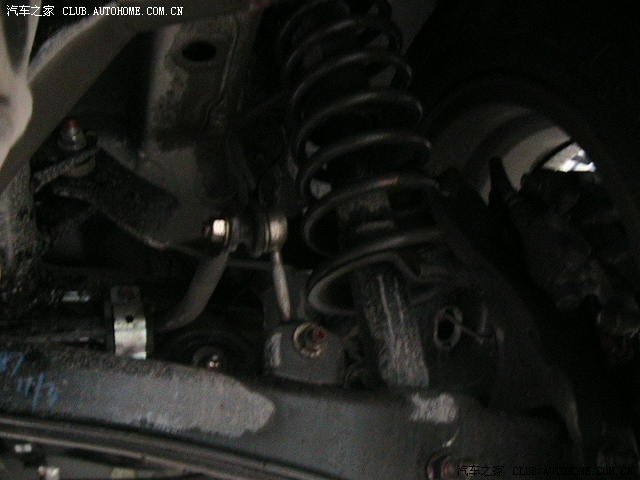

后悬挂!!!!

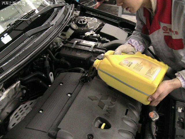

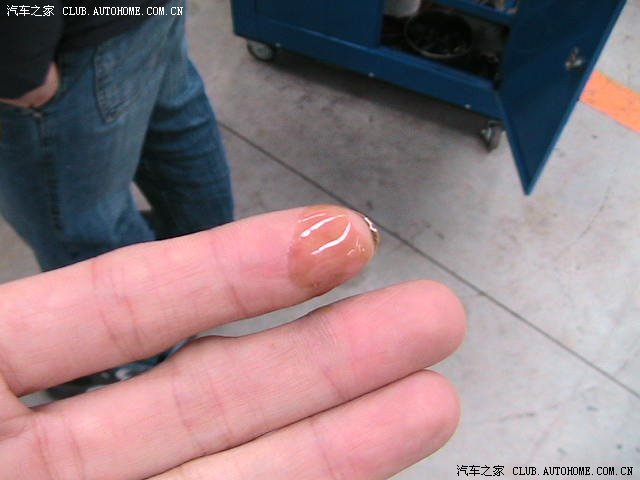

旧的机油,看上和新的机油差不多,1000公里首保完全是浪费我的油!!!!

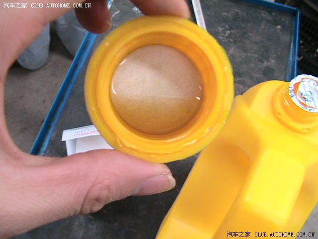

主角----东南全合成机油,哪位晓得这个东西的内幕交流下,到底是不是全合成,我有点怀疑!!!

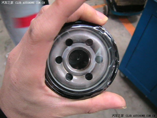

新机滤!!!
换新机油!!!!!
加完机油,高压枪给发动机吹吹风!!!!
新机油,大家对比下刚才我的旧机油,是不是差不多,所以说是浪费我的钱

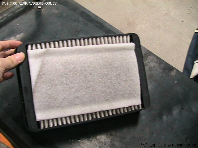

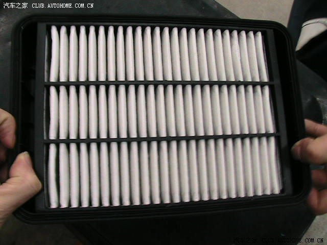

空滤,取出来,有点灰,但不多,毕竟才1000多公里!!!

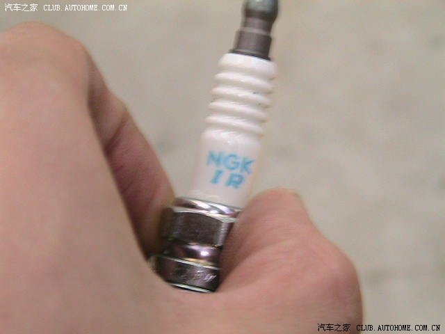

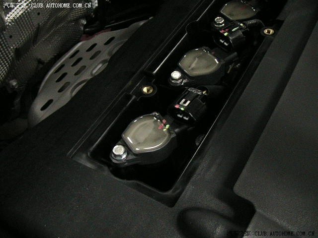

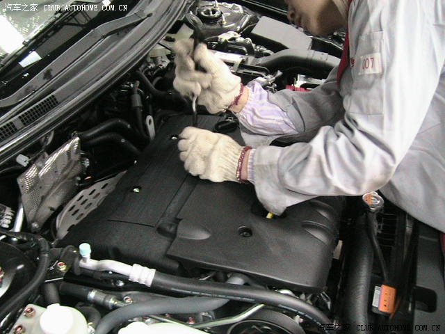

又是重点,开始取火花塞!!!!

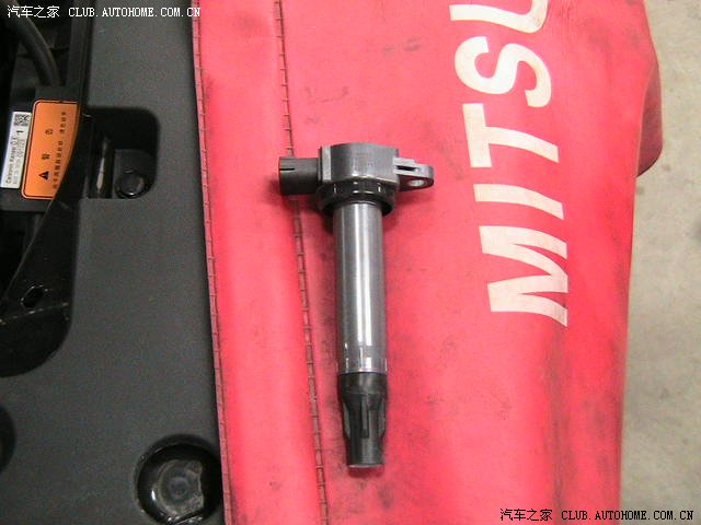

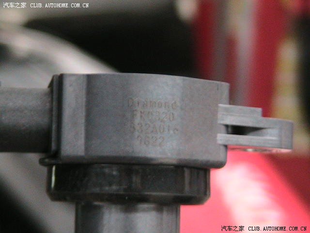

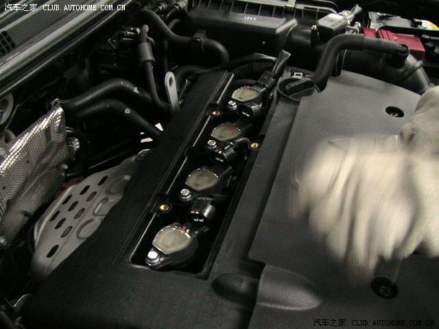

点火模块,大家认识这个牌子吗,钻石哟!!!!!我没见过,本以为是博士!!!
全身照!!!
火花塞,不好聚焦,有点模糊但是看出燃烧情况是相当良好,不过1000公里应该是这样!!

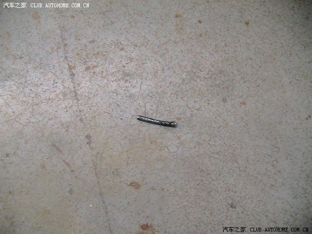

在我发的另外一个帖子《川渝地区第一个YS,1.8MT详细作业,。。。》http://club.autohome.com.cn/bbs/thread-c-873-5050684-1.html里面我提到,怀疑右后胎漏气,今天检查果然发现凶手-------3厘米长的螺丝钉!!!!
八要以为这个螺丝很小,大概有4里面,而且不是尖头是平头螺丝,真不知道怎么扎进去的

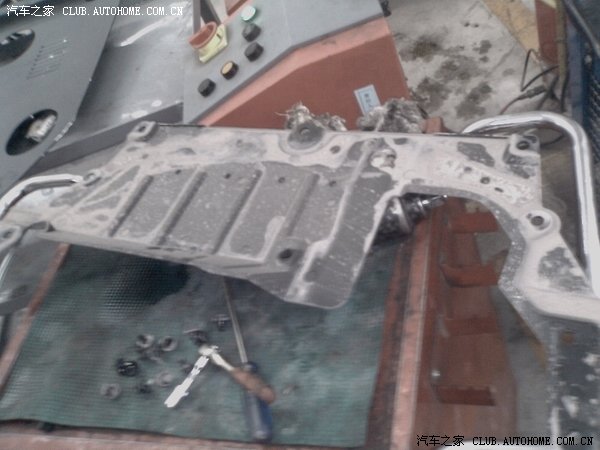

12月16日 到4s装下护板,报价800----钛合金(???),当然我是知道比外面贵很多,之所以还是决定在4s装,是因为在网上看了下同样原厂的钛合金下护板一般价格在580到680之间,加上运费,我觉得4s赚得比想象的少,而且在那里装我个人放心点--------最关键是有现货,网上发过来估计要很久,还要自己去取!!!!废话说完,上图(以下手机拍摄,凑合看吧)
