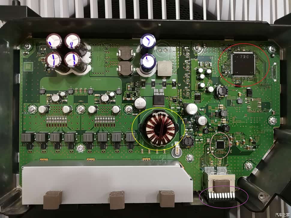

整体:功放设计科学,正面(图片这面)全部是数字电路,背面是音频线路互不干扰。
红色圆圈:DSP芯片,就是音频效果合成、延时处理的芯片,看规模不差!非淘宝货可比!
黄色圆圈:升压线圈,沃尔沃“良心所在!”注定这个功放是为了大功率设计的!
粉色圆圈:光纤信号转化器,他的周边主要是低压供电辅组电路。
紫色圆圈:做工无可挑剔,所有接口都带有屏蔽罩,精益求精,必须赞一个!

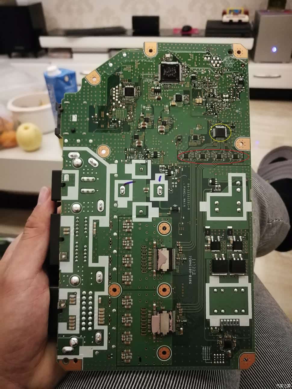

背面电路;主要为音频模拟电路。安装在外壳上,直接利用外壳散热。
黄色圆圈:数模转换芯片,大家的声音,最初都是数字信号,通过这个芯片转化为模拟信号,大家期待的中置、重低音、12声道,都是由这颗芯片最终输出。这是低配,我们只看见了四路音频输出。也就是说,从这之前,信号处理高配、低配都是一样的。这之后就开始简化。
上方还有一些电子元件,一些协处理器,应该都是配合DSP进行信号处理的。

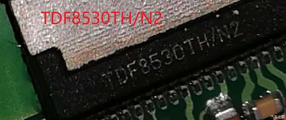

这是主功放芯片,两颗型号是TDF8530,是NXP的D类功放芯片,批量采购9美元一颗,2010年的产品(相比较老)但是功能并不差,下面我说下它的特点:
一、四声道的芯片,两颗就是8声道!对这个功放是8声道的!只是两两合并成了4声道!单声道的功率翻倍!
二、低功耗6V可以使用,但是我们看见了升压电路,这里就不可能低压直接使用了。
三、支持I2S数字信号直接输入,虽然有这个功能,但是我们还是看见的是传统音频信号输入(可能厂家比较了下,这样音质更好)。
四、功率足!!!13V不使用升压电路的车型,每声道是25W,一颗芯片就是100W,两颗芯片就是200W!但是我们看见了升压电路,在24V时,每声道70W,一颗芯片就是280W,两颗芯片就是560W,合并再平分到四个声道,每声道140W!!!相当给力的配置!!!
五、这个芯片比较老了,不知道可以不可以替换升级,我还需要查阅下资料。

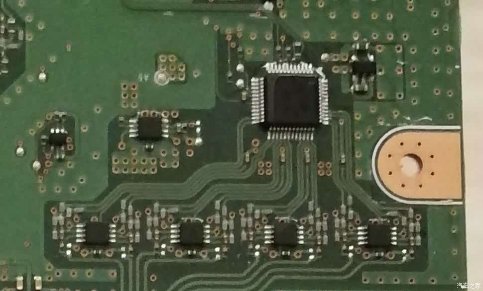

四颗小芯片,传说中的前级运放(差分信号转化),可以换更高型号,但是这功放配置原厂的不一定差。

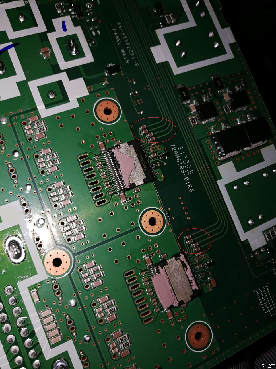

这两路、四颗电容,是音频耦合,对音色改变较大,可以换。但是因为背靠散热片,体积有限,很不好换。
但是需要低电平信号的朋友,可以从这里引出低电平信号,接你更好的功放。
这个功放是D类的,如果要换AB类的功放的用户,可以从这个电容位置引出信号线。

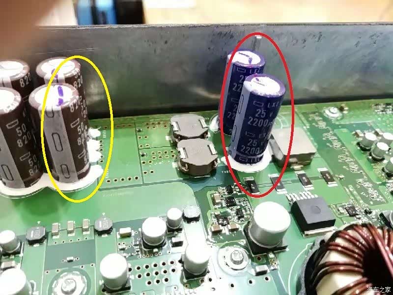

红色:输入端的电容(原车电流进来后,就在这里稳压)使用的是黑金刚的,最好的电容了,但是有一个空位,大家可以补齐。我们看见原车12V-14V的电压,厂家使用了25V的电容,提高一倍的标准,良心!
黄色:升压后的电容(为功放芯片供电稳压使用),也是黑金刚,这里使用了50V的电容,按厂家提高一倍的标准,我们的功放芯片至少是20V供电以上,这里也印证了我刚才推算的功放功率!560W 没错!杠杠的!@!
这里的电容,可以换更大信号,但是不能全部换,你还需要留一个或两个原来的信号,过滤高频或一些特定干扰,厂家使用这个规格的电容,肯定是有测算的。可以换两个 保留两个。
但是如果!你觉得低频有力,量足,控制了很好!就不用自己再折腾了!(反正我是会换的,完美控)
