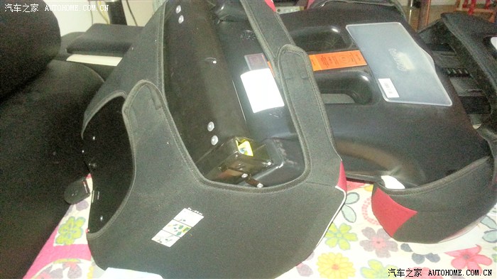

最近发现kiddy安全座椅两个isofix的卡头弹不出来了。上次收回去后前面那个按钮就进去了,现在想让卡头弹出来,按按钮也按不动,怎么搞呢?德国买的东西也不禁使啊!

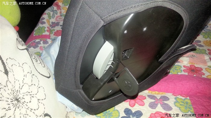

见图片。第一张那个灰色的按钮应该是弹出来的状态才对,这样才能按下使两个黄色的Isofix卡头弹出来。现在怎么按都没反应了。

楼主不必着急,把安全座椅翻过来放好,用手把两个黄色的钳臂分别向里按压一下,也可以稍用力拍拍底座,有时候收回去不对称或者用力过大就会卡主,不会坏的。
