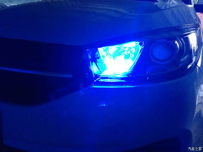

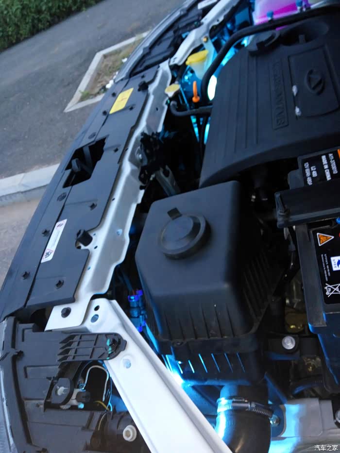

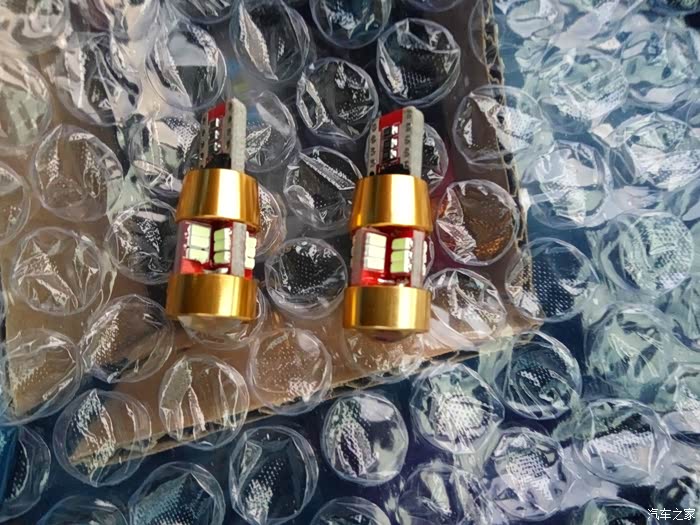

先安装LED示宽灯带透镜的

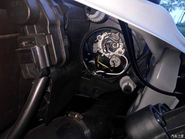

打开机盖,把大灯后防尘盖摘下,看到那个小灯座了吧,捏住灯座取出
把原车示宽灯拔下来,替换LED示宽灯安装完毕(插进去如果不亮led示宽灯翻个面分正负极的)
左右都换好了
这张不明显

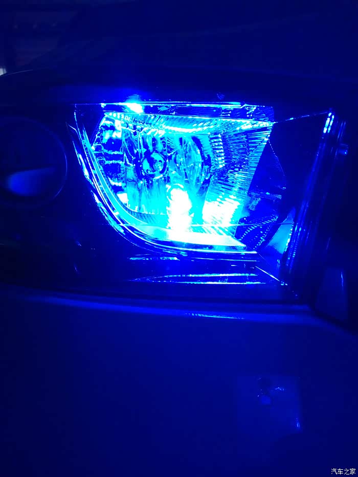

怎么样很亮吧我喜欢蓝色
近拍效果
近拍效果
最后把大灯防尘罩装回去完工

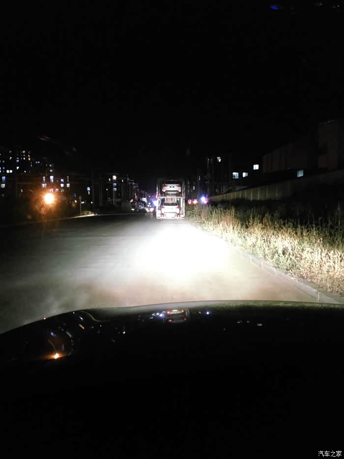

这是换好的大灯泡,近光H7远光H1
近光效果
远光效果
近光效果
远光效果
向后倒远点,近光效果
向后倒远点,远光效果

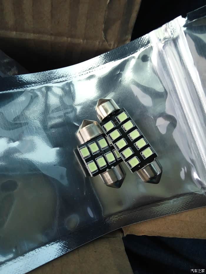

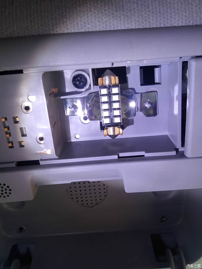

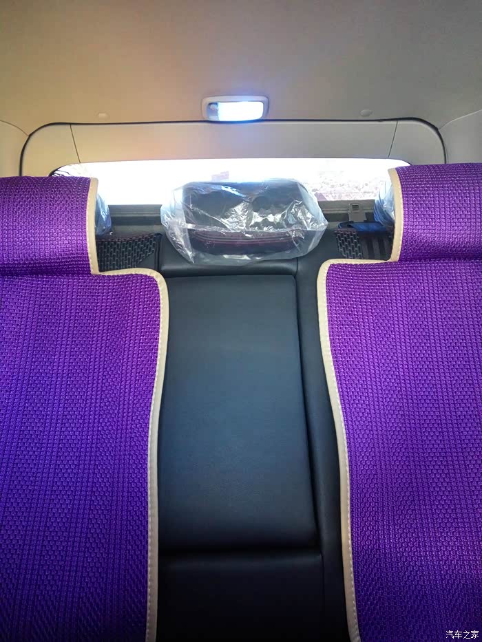

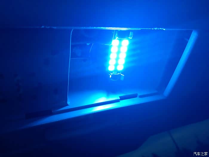

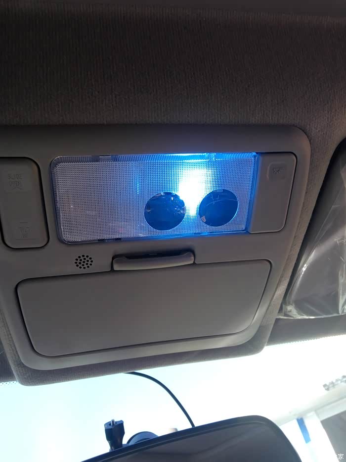

网购LED阅读灯前41后30毫米
下面大家看效果图对比

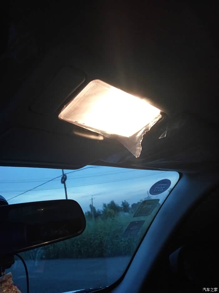

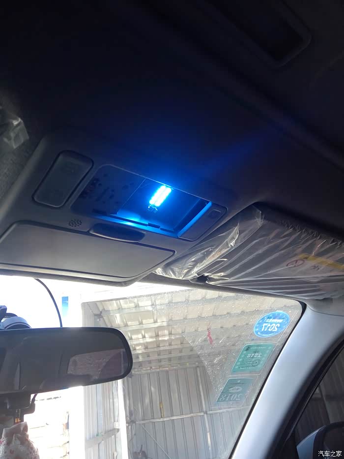

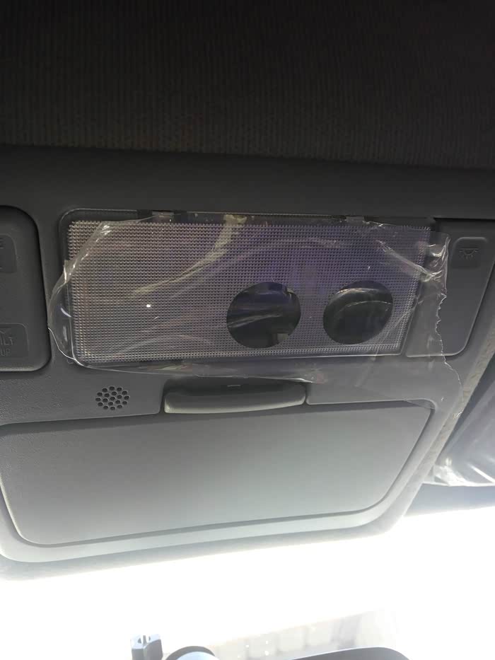

原车阅读灯效果

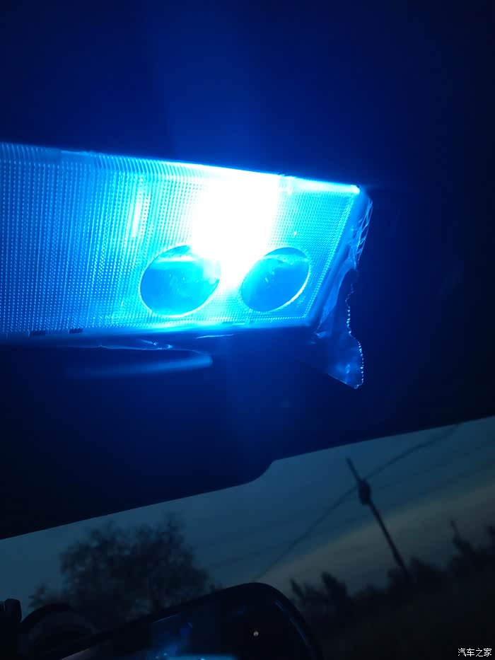

网购LED阅读灯效果
网购LED阅读灯效果

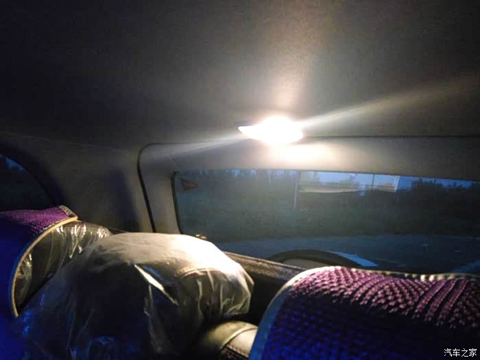

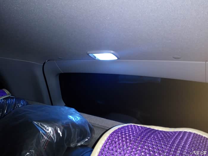

原车后阅读灯效果
网购LED阅读灯效果(这张远照不明显实际很亮)

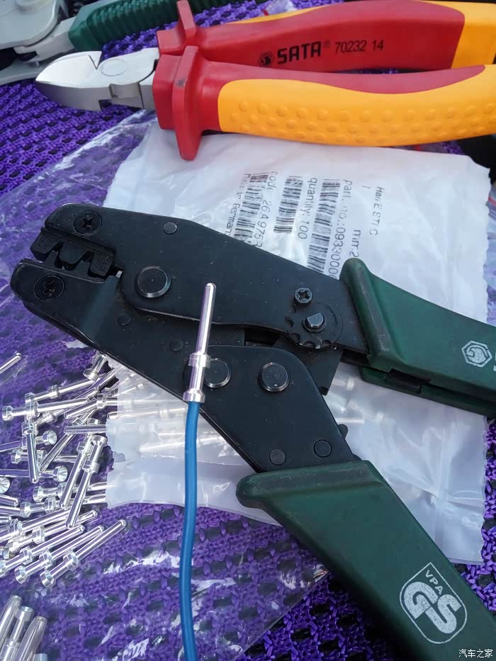

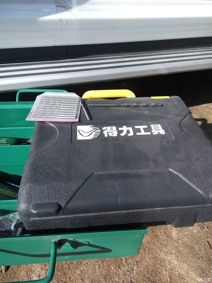

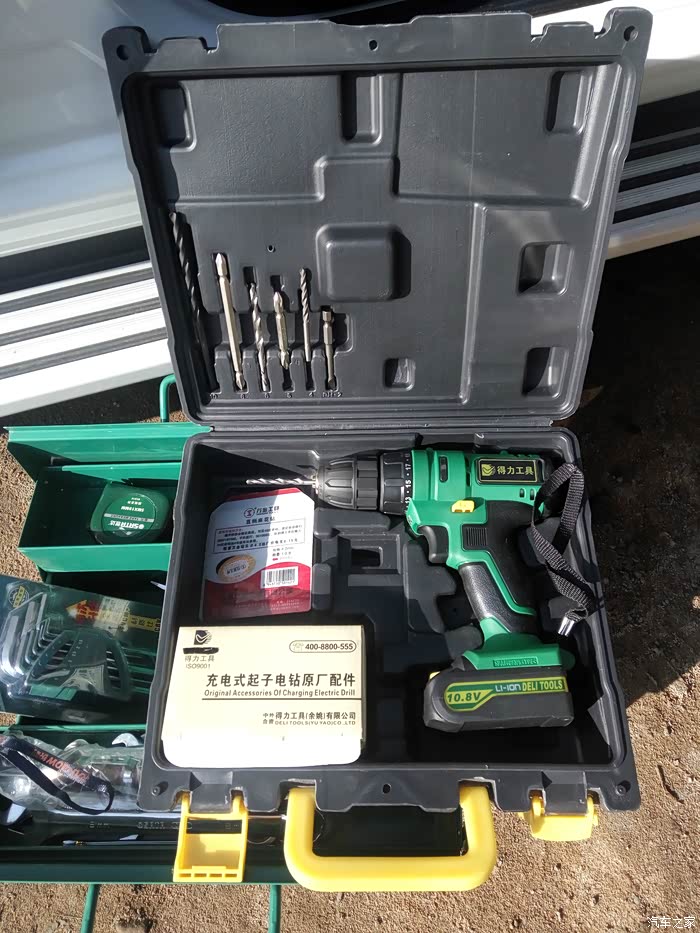

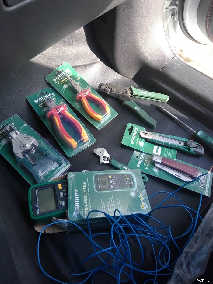

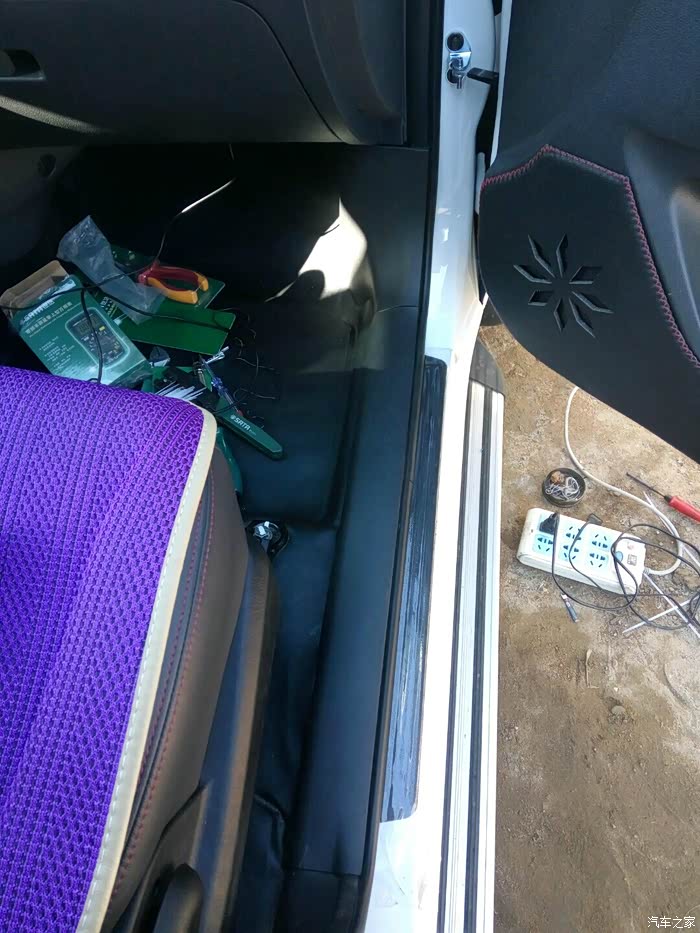

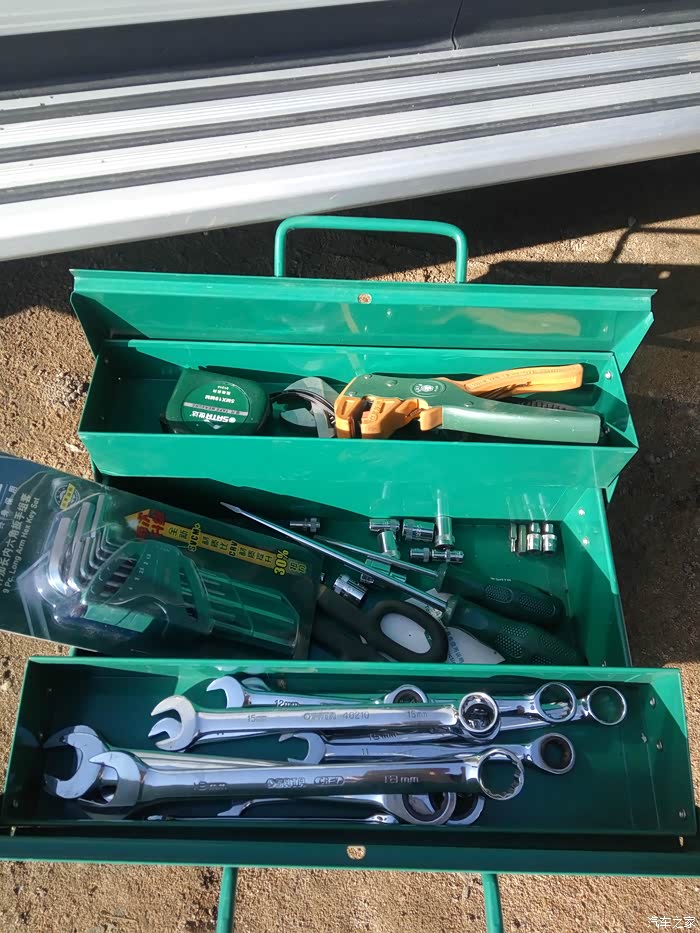

准备工具
准备工具
准备工具

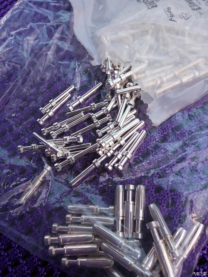

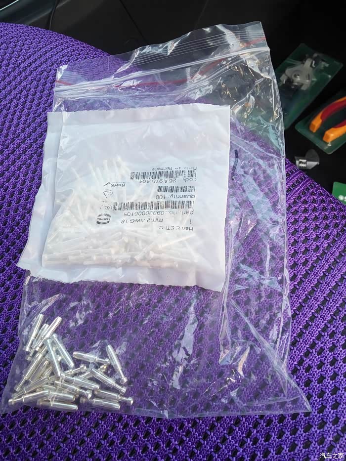

准备工具插针
公针
母针

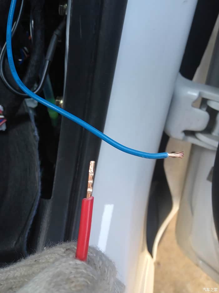

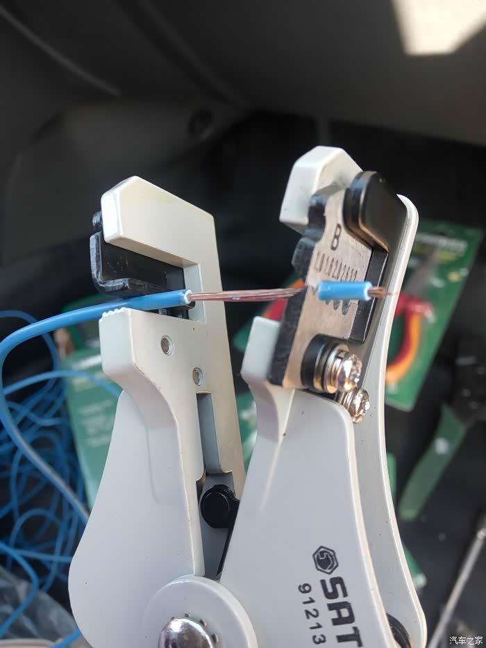

先找一根电线1平方足够,长度从前阅读灯经过右A柱到下门柱护板大概2米左右吧具体没测量。用剥线钳剥开电线一端,漏出线头。
用剥线钳剥开电线一端,漏出线头。

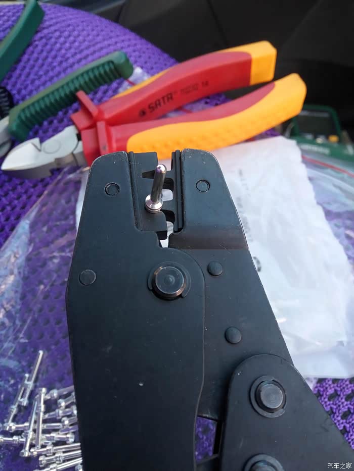

把电线插入公针用压线钳压紧。
把电线插入公针用压线钳压紧。
把电线插入公针用压线钳压紧。备用。

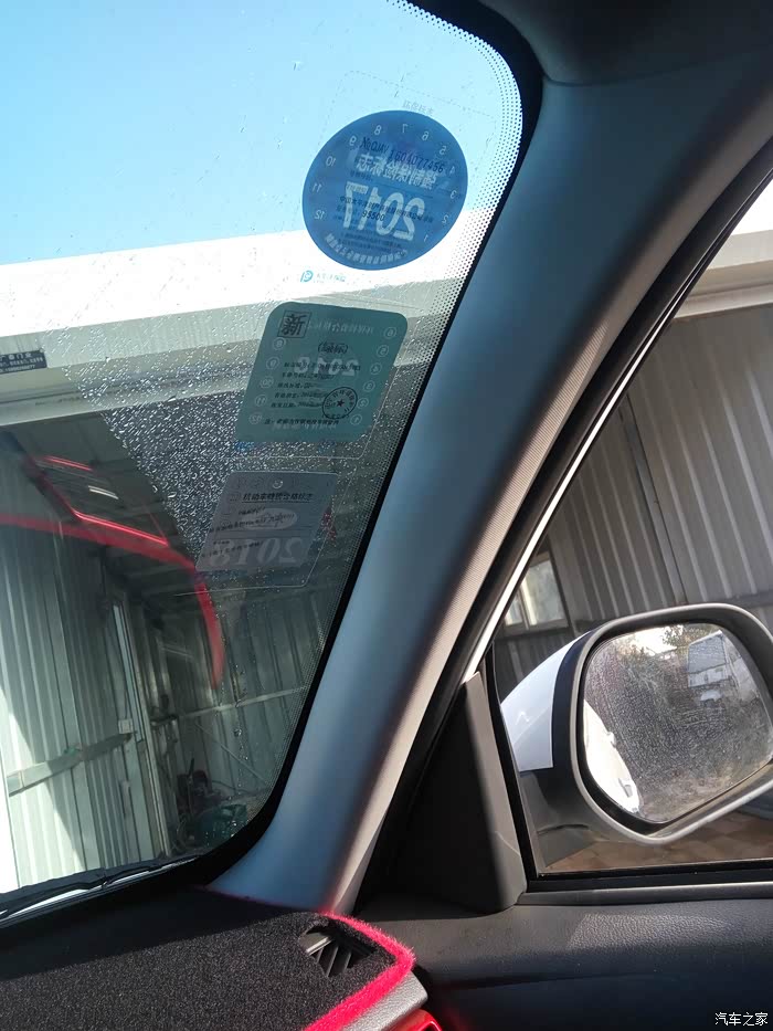

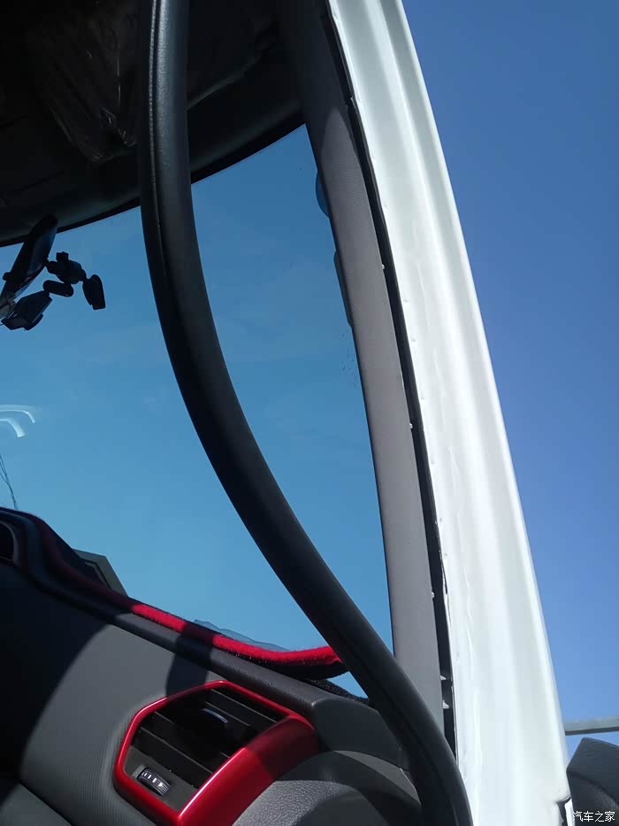

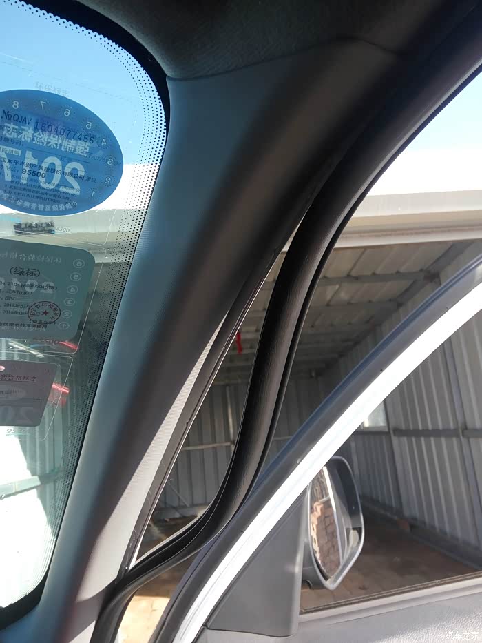

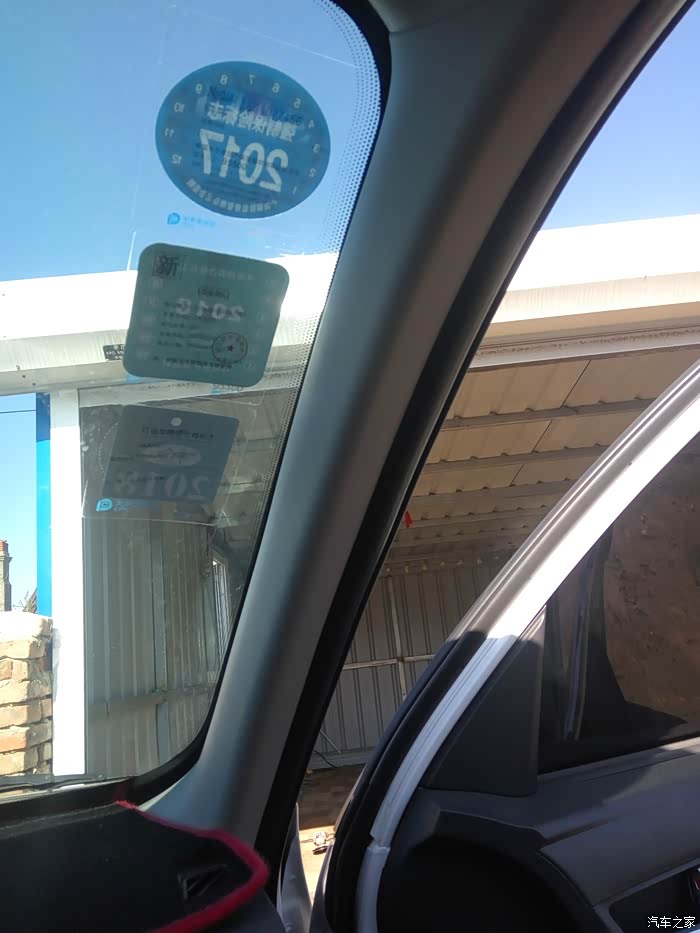

下面开始拆右A柱护板。很简单先把A柱胶条拔下来。(从驾驶室内侧看)
把A柱胶条拔下来。(从驾驶室外侧看)

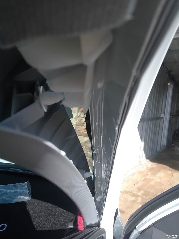

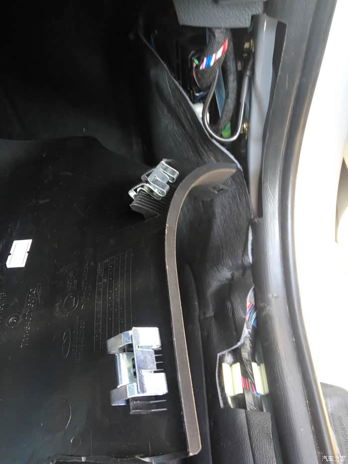

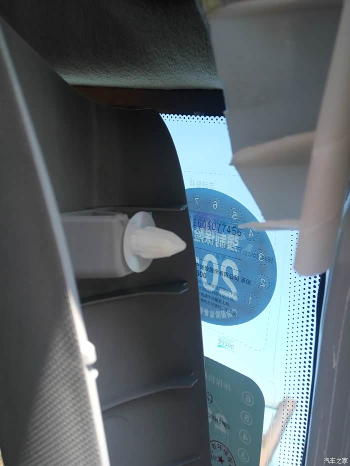

A柱护板很好拆,坐进副驾驶先从护板上端用手往主驾驶方向一拉就开了,看见卡扣了吧,
在拉中间还有卡扣
向上一提就拆下来了,简单吧。
护板拆下来了看见线束了吧。连接阅读的电线就在这捆黑色的线束里,(有一根红白色的电线,其实直接连接阅读灯就可以实现开门亮灯了)但我的原则是无损改装不在这里破线。下面继续。

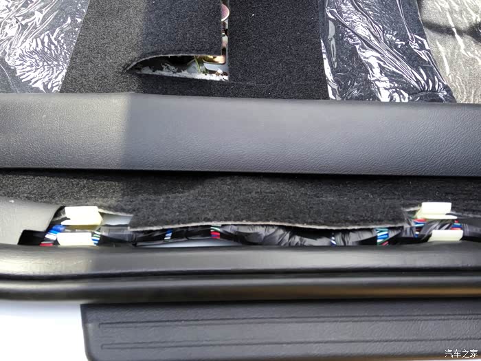

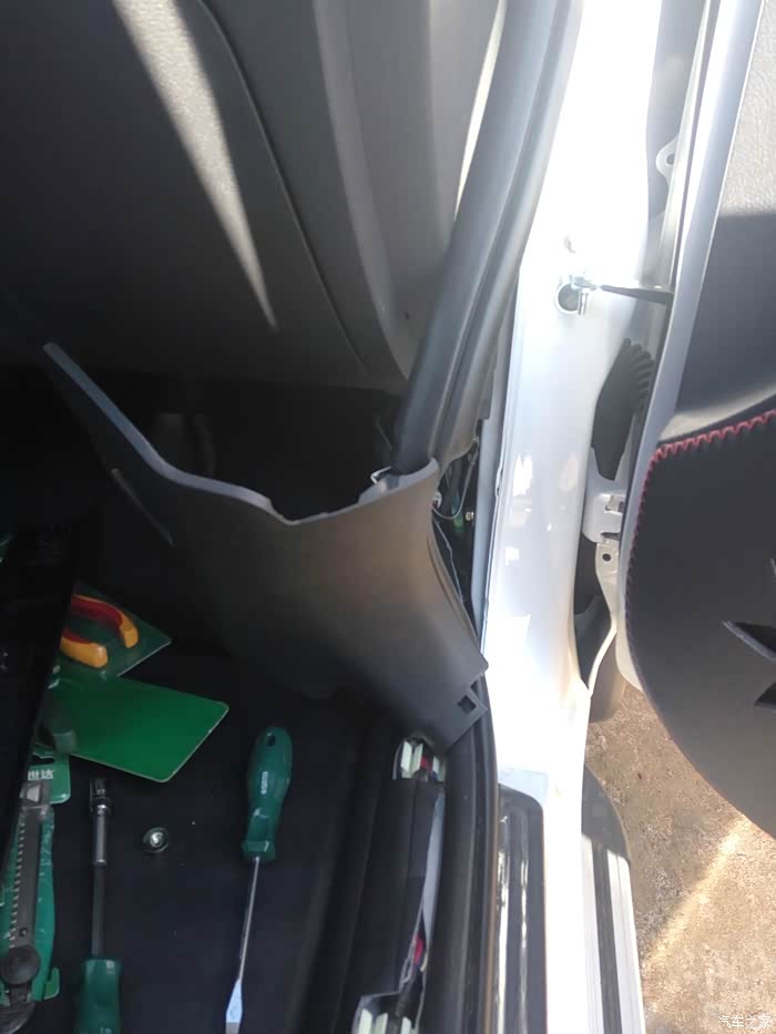

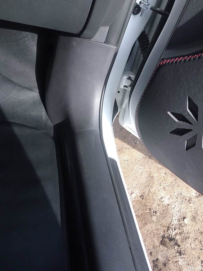

再拆右下门槛板
再拆右下门槛板,从一端向上一拉就开了也简单。不拆门槛板门柱护板也拆不下来,(因为接线插座在门柱护板内)
右下门槛板拆下

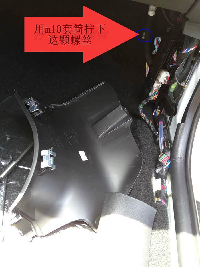

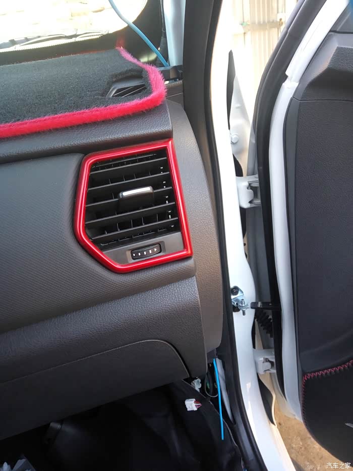

再拆右门柱护板

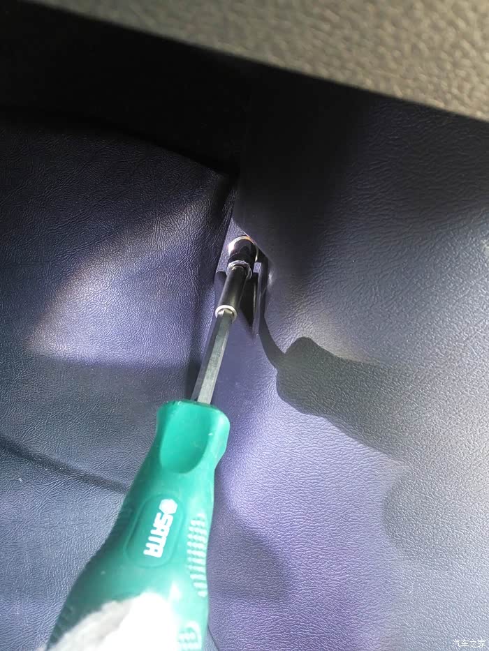

在拆右门柱护板,看见这颗螺丝了吧
看见这颗螺丝了吧,用M10的套筒或扳手把他拧下来。
用M10的套筒或扳手把他拧下来。
一拉就拆开了右门柱护板
右门柱护板
右门柱护板

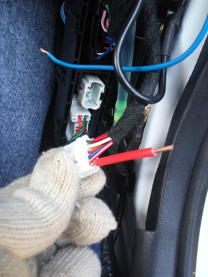

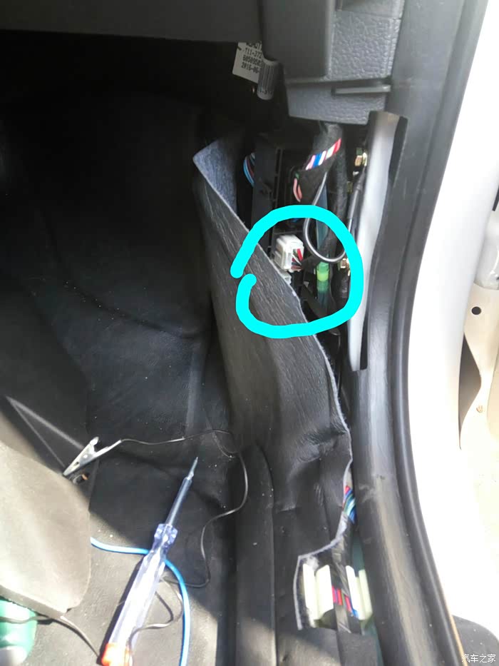

看见这个插座了吧,上面有根红白色的线一会与前阅读灯用电线连接实现开门亮灯。下面拆阅读灯

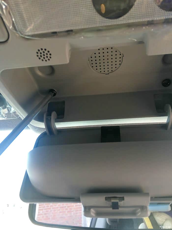

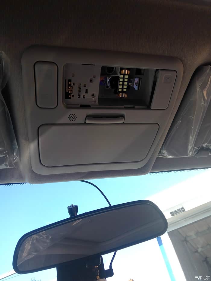

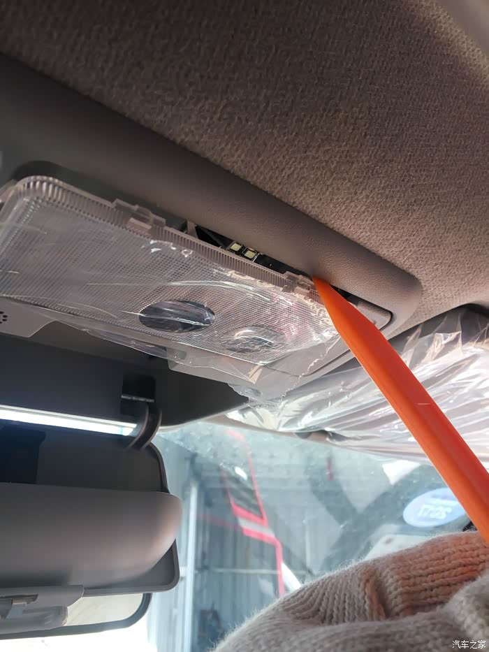

用小一字螺丝刀或者塑料翘板翘开阅读灯罩。
翘开阅读灯罩,有一颗螺丝用十字螺丝刀拧下它
眼镜盒里还有两颗螺丝用十字螺丝刀拧下它

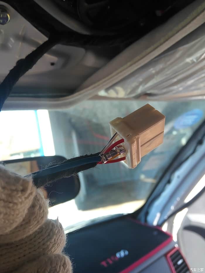

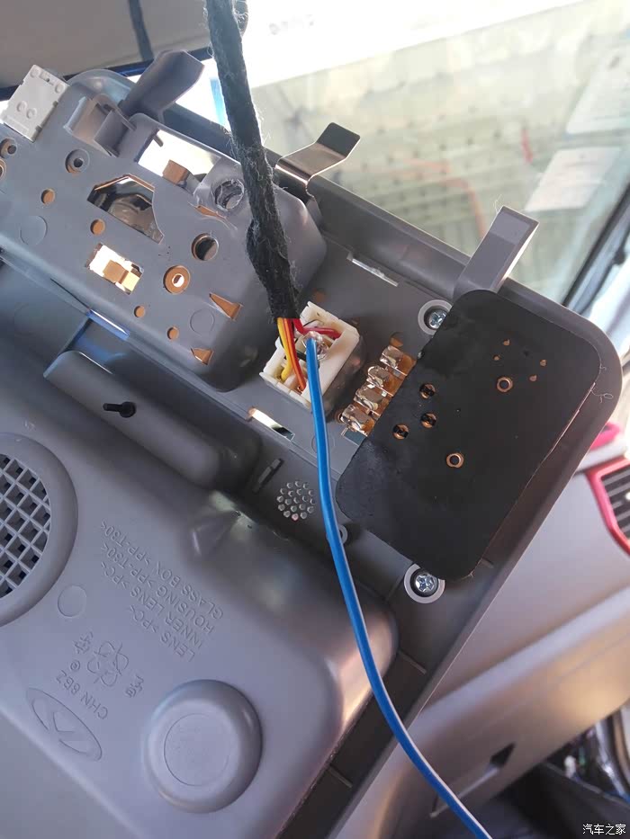

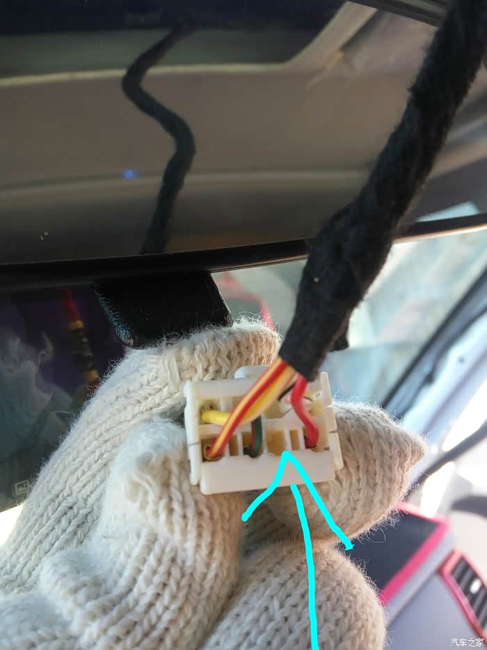

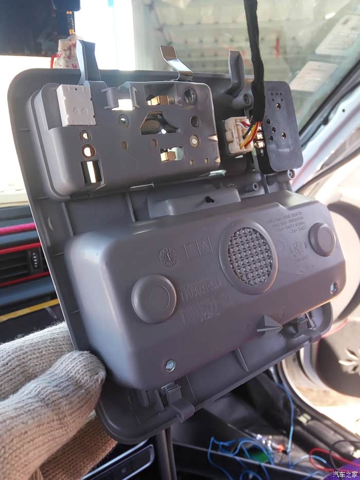

取下阅读灯总成,看见线束插座
按住卡扣拔下插座,
按住卡扣拔下插座,看见一个空位针孔
把压好的公针,插到孔内很紧不虚连。

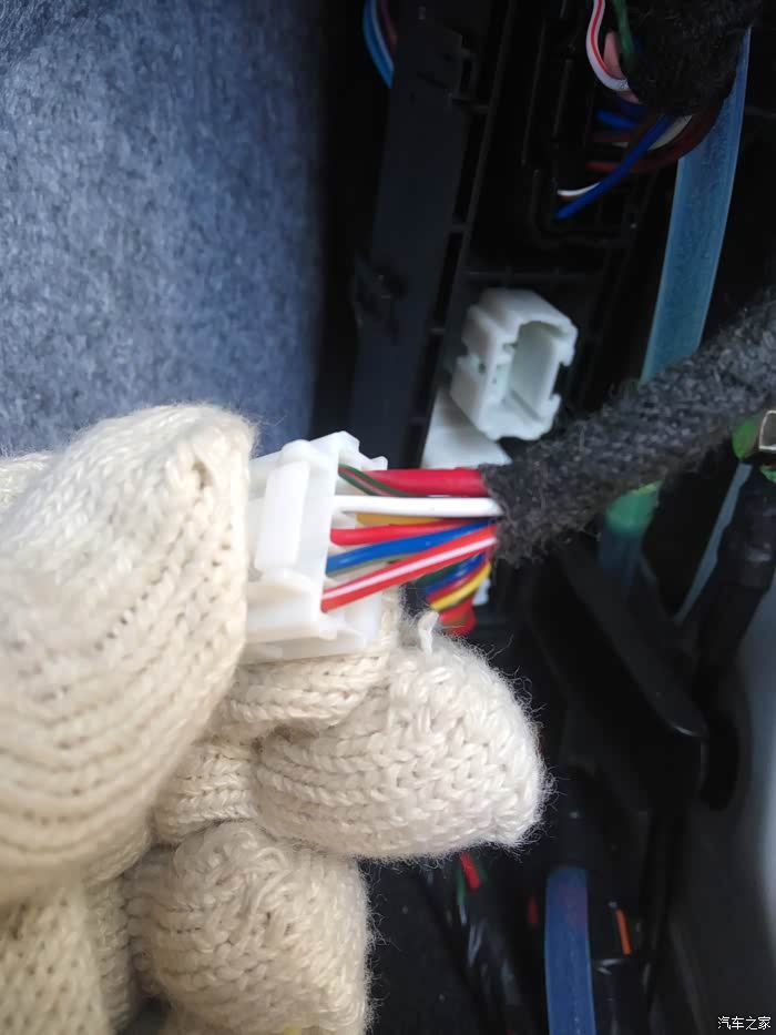

再去右门柱护板处,拔下插座找到红白线
把连接阅读灯的电线插到红白线上测试阅读灯会不会亮。
因为门是开的所以前阅读灯马上就亮了。

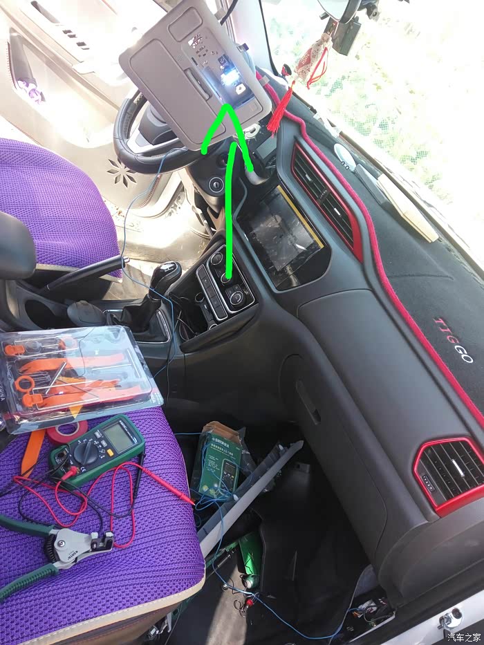

把后阅读灯开关打到DOOR处实现与前阅读灯同时亮灯。测试没问题下面开始走线

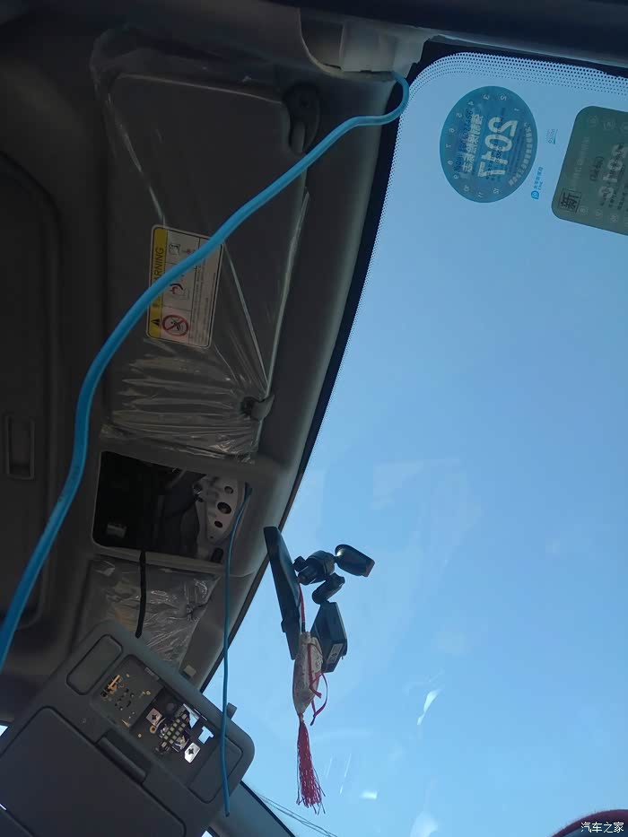

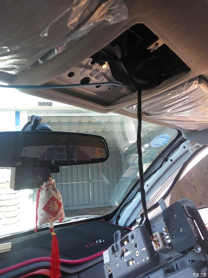

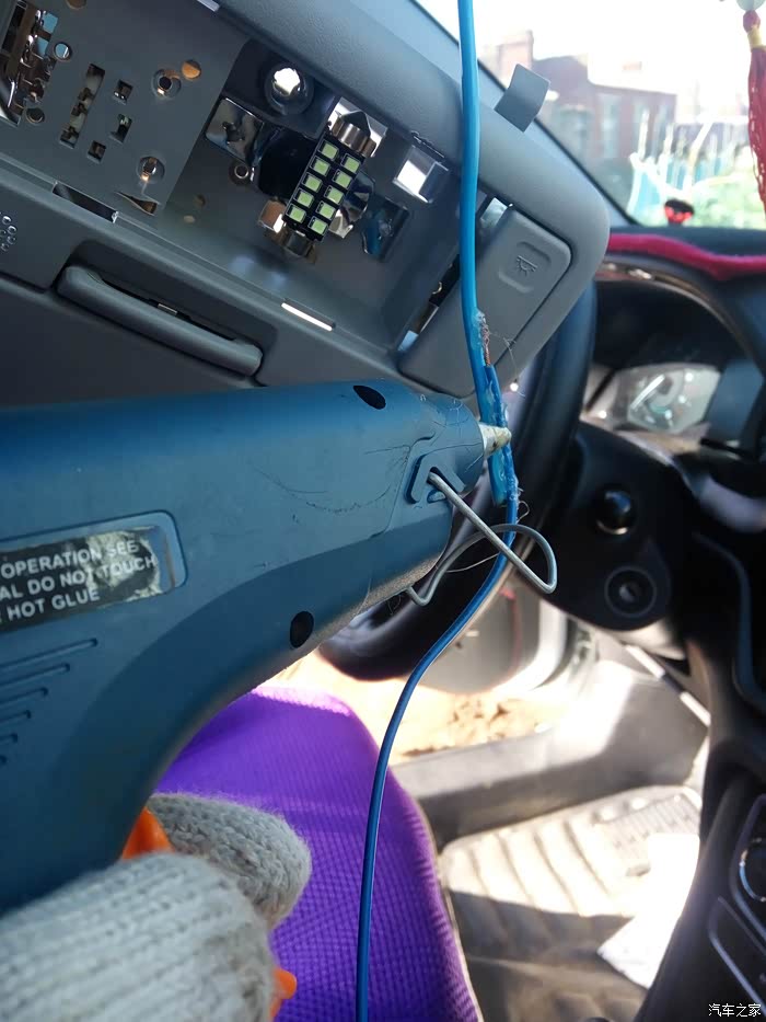

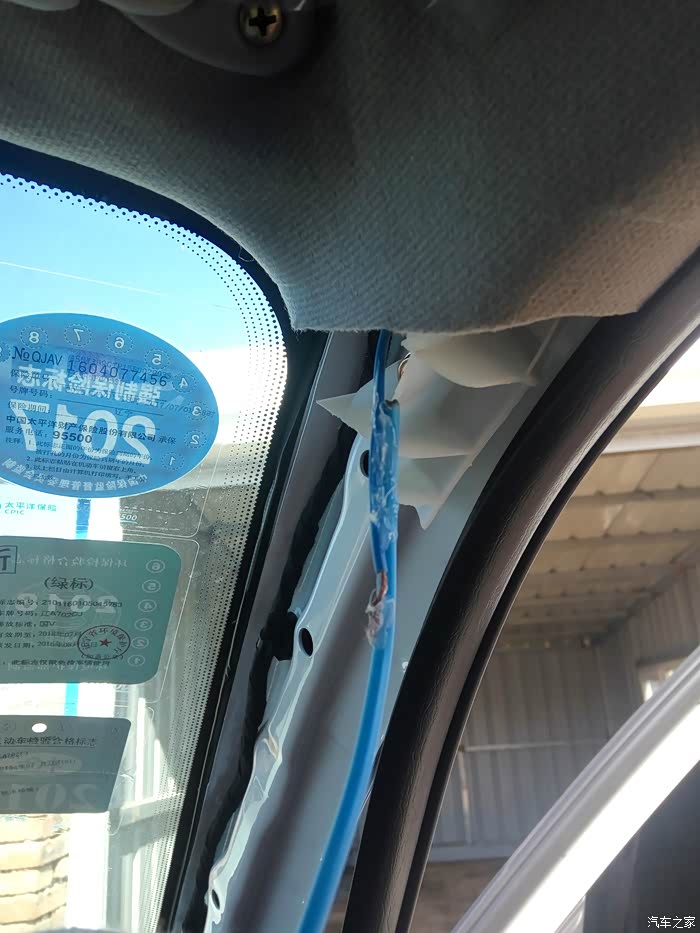

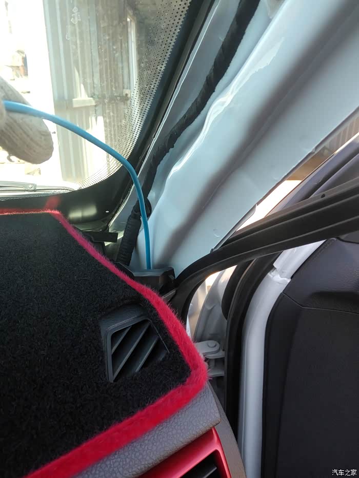

找一根硬电线从阅读灯棚顶穿到右A柱。
穿过来了要有耐心哦

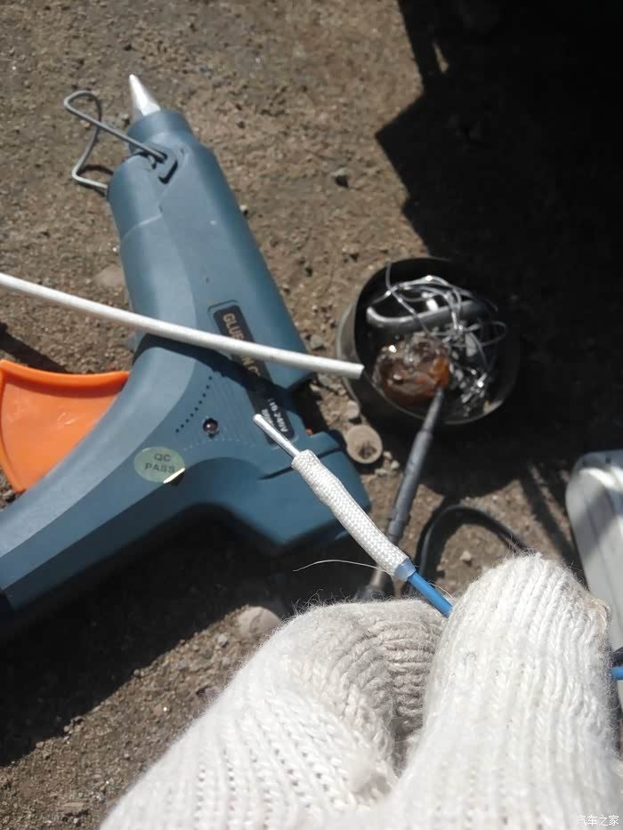

把软线固定到硬线上,我是用热熔胶粘的
轻松一拉线就从阅读灯穿过棚顶到右A柱了。

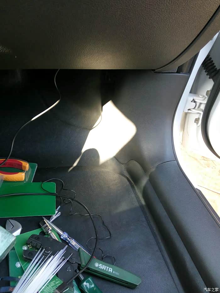

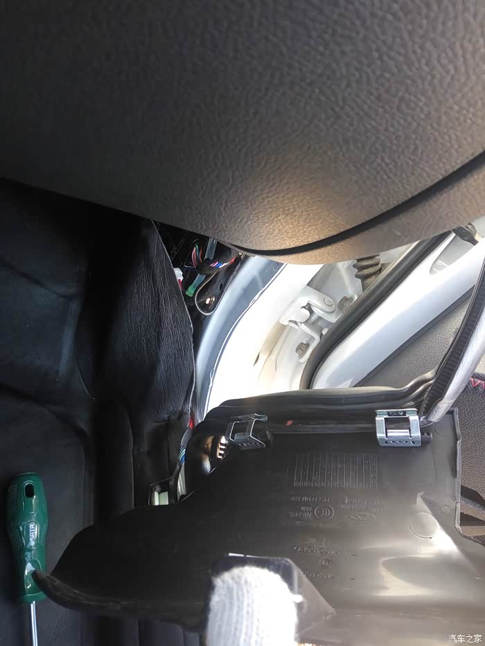

再把软线穿过工作台下面
软线穿过工作台下面到插座位置,待定 一会再弄接头。下面把连接阅读灯那端的公针做好绝缘
公针套上绝缘管做好绝缘防止短路,插到阅读灯插座的空针孔上用热熔胶固定。

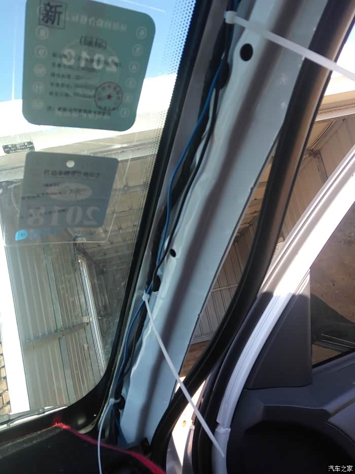

阅读灯复位拧好螺丝电线用扎带绑好

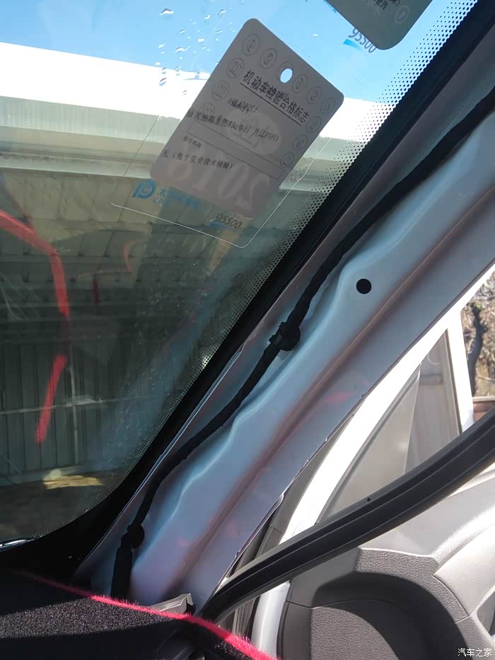

再弄右A柱电线用扎带绑好
电线用扎带绑好剪断多余扎带
装回A柱护板

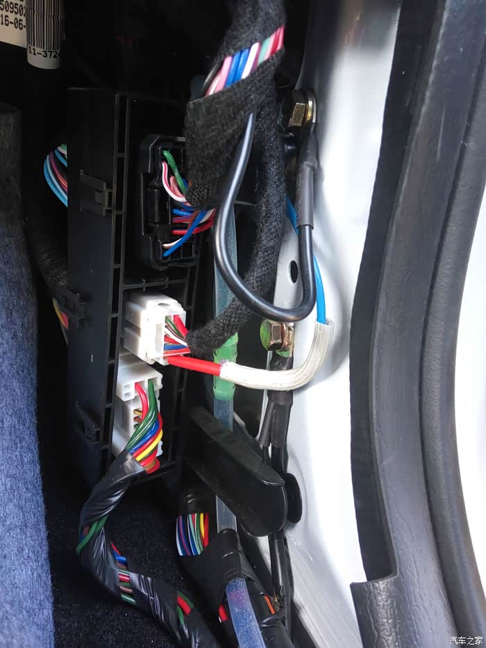

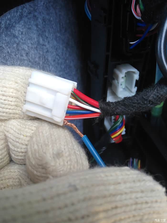

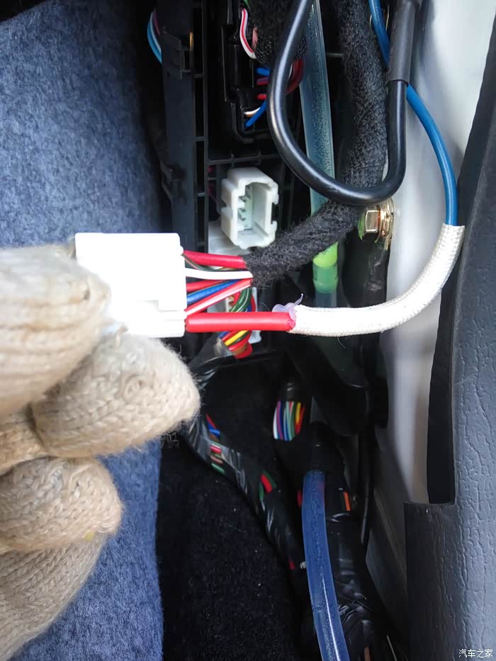

最后把电线与工作台下红白线连接。

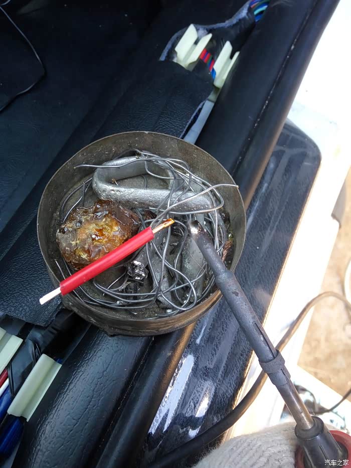

找2厘米硬铜线插到红白线端子上正好,(因为公针不合适所以没用)
电线预留好长度。把线与铜丝用电烙铁焊接
把线与铜丝用电烙铁焊接
把线与铜丝用电烙铁焊接
套上绝缘管做好绝缘防止短路,插到红白线的端子上。不松动不虚连
把插头插回插座,完美无损安装。
