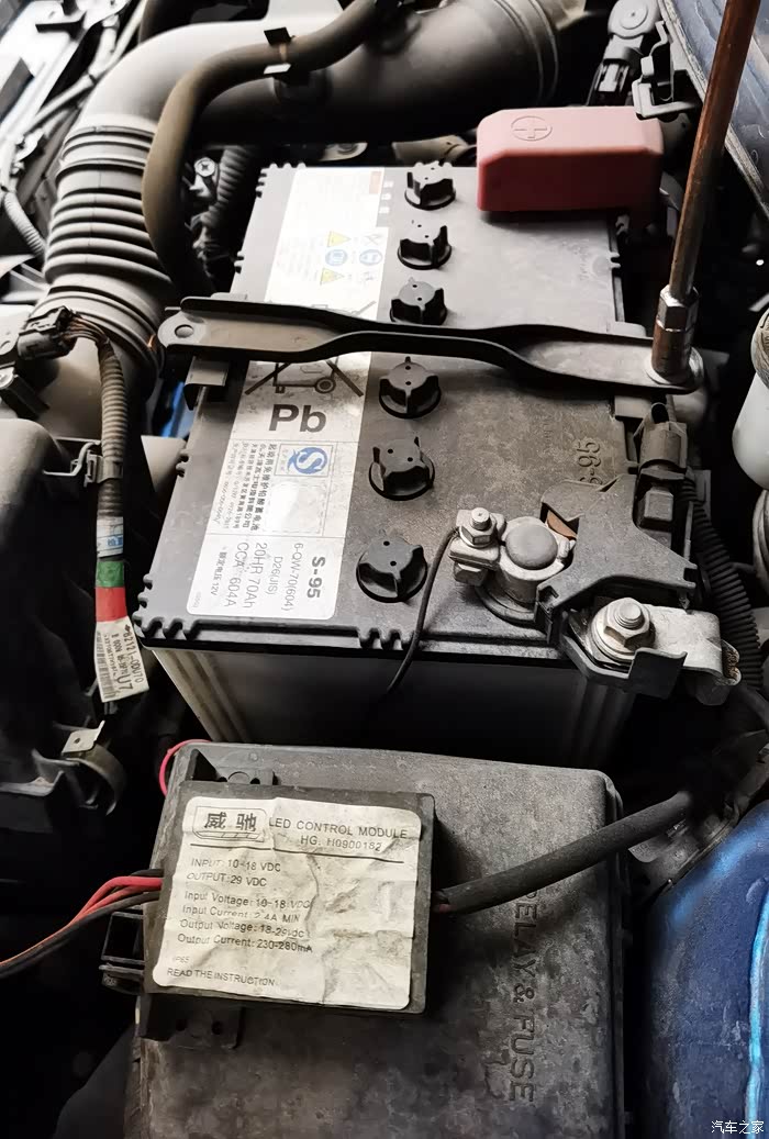

        威驰FS开了五年半,基本上每天都开,但行驶距离并不长。近段气温低,打车明显吃力,有一次早晨打了两三下才勉强打着,五年半的时间自动启停电瓶应该也差不多了,等到打不着再换,还不如趁早换。
        威驰FS使用的电瓶是GS品牌,容量为70AH12V,型号S-95,问了4S,说要1000大洋,再问熟悉的维修车行,师傅说同规格的汤浅蓄电池,800,就换吧。
这是原装启停电瓶,GS品牌,容量70AH12V,型号S-95

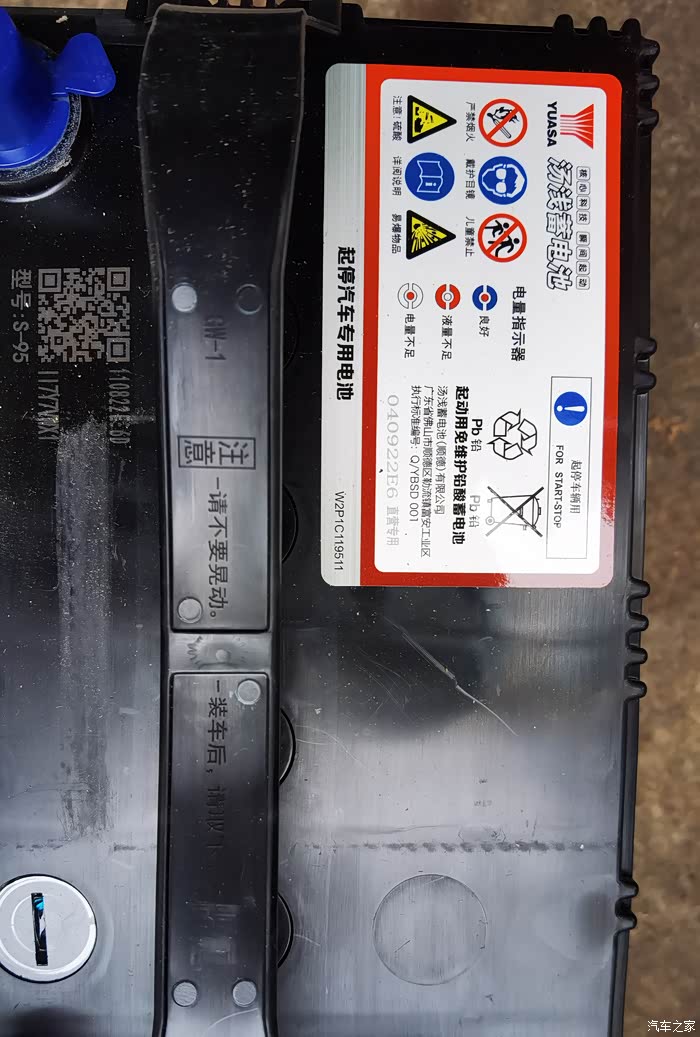

这是汤浅蓄电池,型号S-95-EFB,容量为70AH12V
       电瓶换好了,还意想不到地解决了一个之前的小BUG。前些时间,车子的后备箱突然就打不开了,我的车子是手动开后备箱,一般开车,无论是否熄火,后备箱都能打开的,突然有一天发现不行了,除非车熄了火,用遥控器开启才行。咨询了外面的车行 ,问师傅,说可能要到4S去查下,可能是电动锁故障,但是,可以有个应急办法,我们驾驶室位置,车门升降车窗玻璃的地方都有个一键锁车和一键开启按纽,按一下就可以解决。后来就一直没有4S。现在换了电瓶,忽然发现,这个问题自动解决了,可能就是电瓶电力不足的原因,所以,以后各位爱车如果出现后备箱突然无法开启的情况,很有可能就是电瓶电力不足了。
