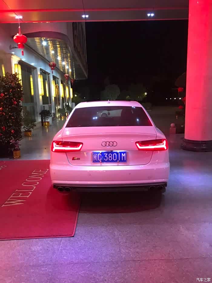

一直想把我改装的心得和改装经验分享给大家,今天决定抽空来写个作业,也望版主设精,这次改算是DIY改装吧,毕竟不是直接把车放改装店改装的,所以改装的过程还是会遇到一些小问题,经历过一次改装便得知了所有的改装流程和问题处理,接下来就开始解说了.........

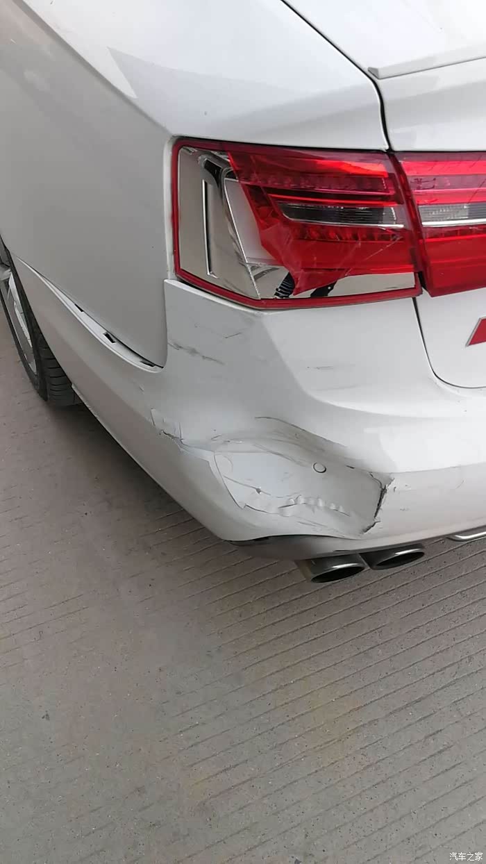

1,首先是朋友借车倒车把别人车尾撞了,出保下到4S定损理赔并和4S的工作人员协商到款自己出去维修改装,所以改装的费用基本没有花钱,然后自己开始在网上 陈田app上淘材料

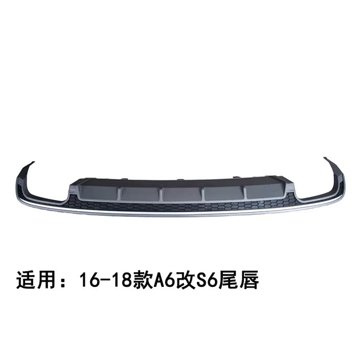

3,塑料配件 C7 C7PA下面图画圈的地方都不要买,原车的就可以,当然车是C7PA尾唇不要买的,还有像我着这样直接改S6 ,尾唇也是不要买,直接买新款S6的尾唇

下面这个是S6最新款的尾唇

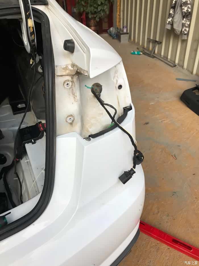

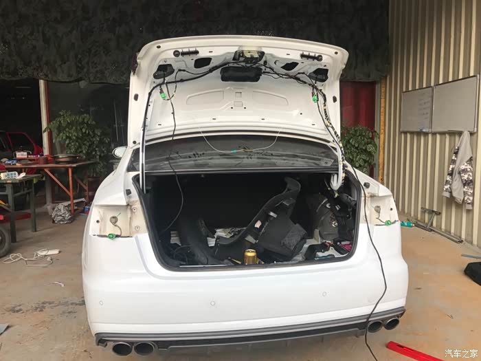

后保险杠C7PA我是陈田app上买的,一只500运费送到200,可以直接网上淘,记住拆车件的保险柜是最好的,然后我直接把后保险杠发到喷漆店。

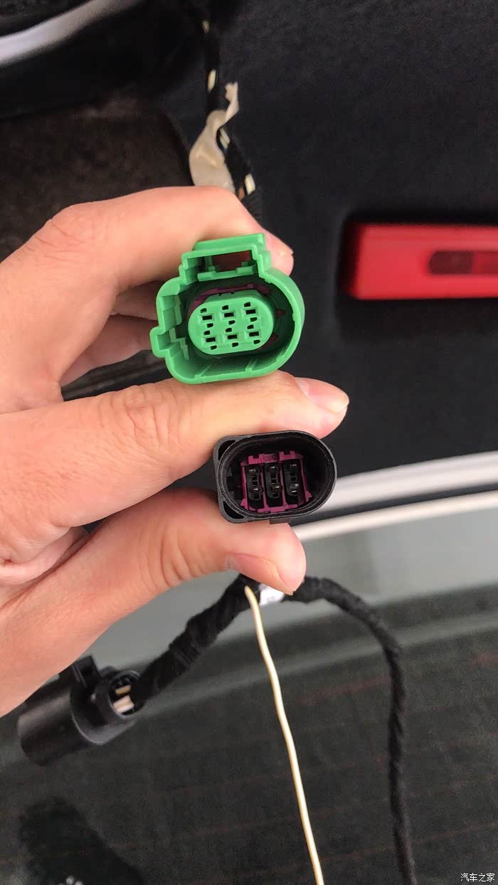

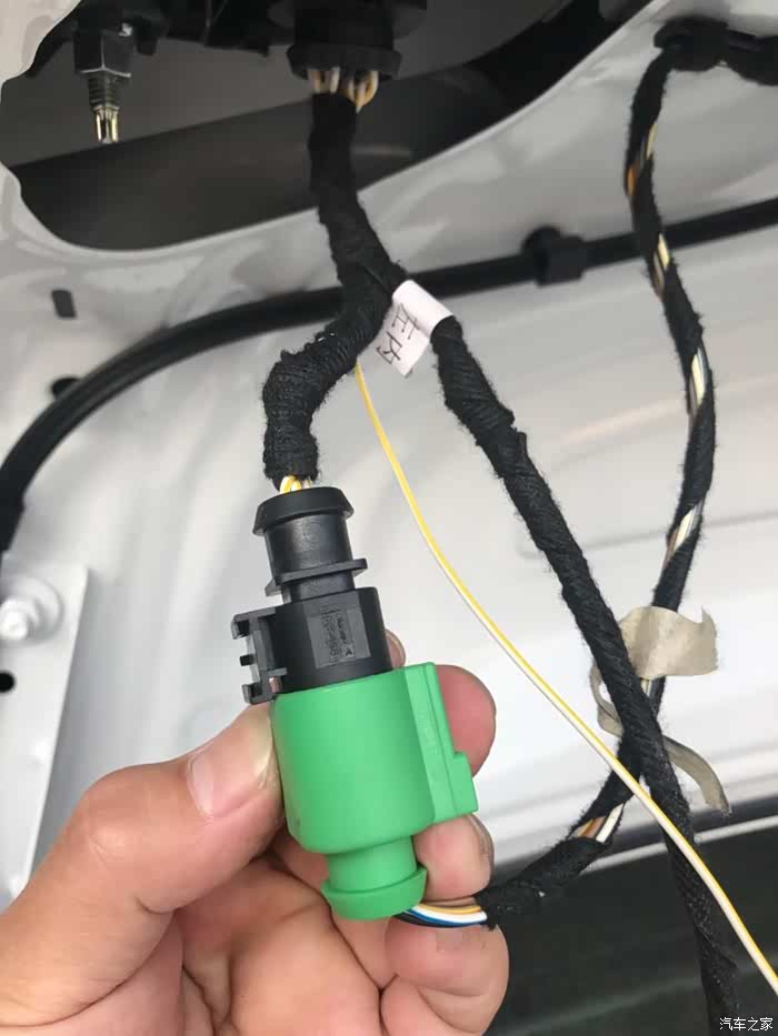

下面是先试灯,对插口插不进去之后我联系卖灯的 他介绍了改装的师傅和我联系才得以解决这个问题
下面这套线束是卖灯一起配的 不是很好 要自己处理下细节才能完全插进 所以自己买套塑料件和线束应该不要改线束插口也更省费用

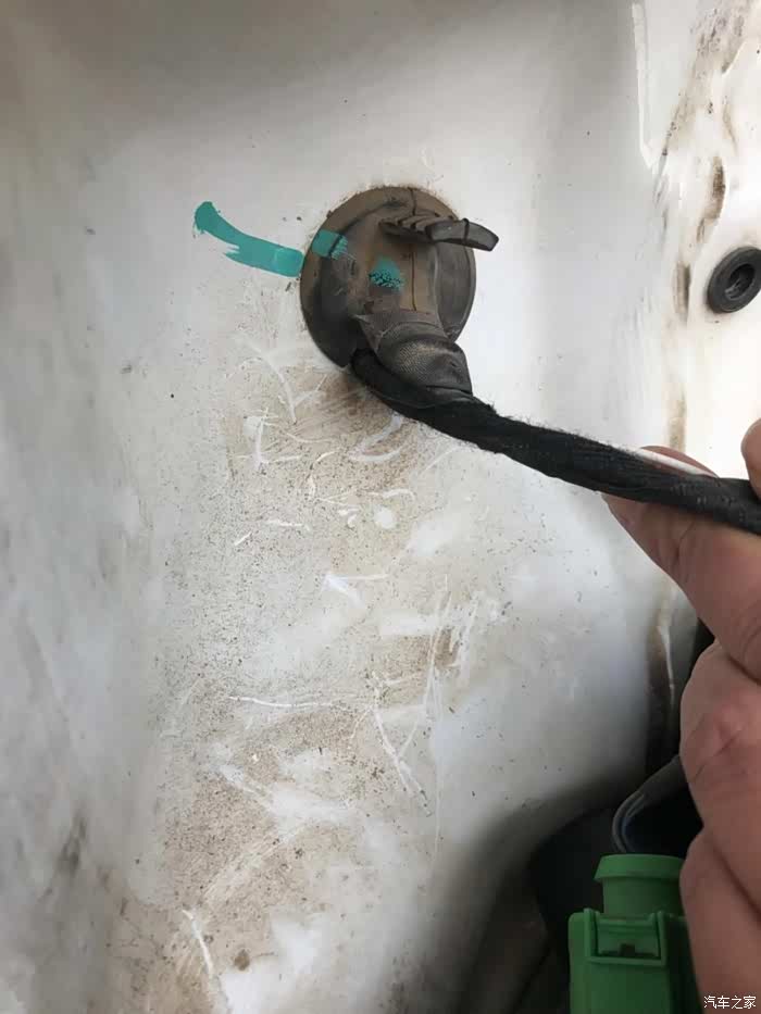

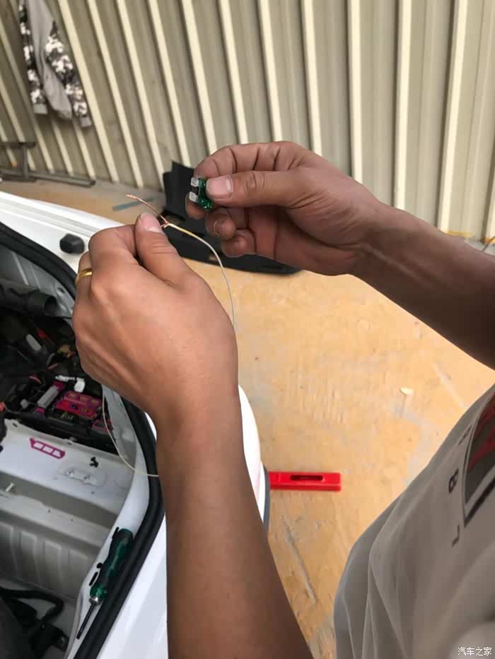

下面画圈的3个地方都要改造下,里面两个角要掰断 旁边那个塑料皮要削掉一点才插的进去,两个脚不掰断插不到底的。
下面图就是掰好脚削掉塑料皮的样子

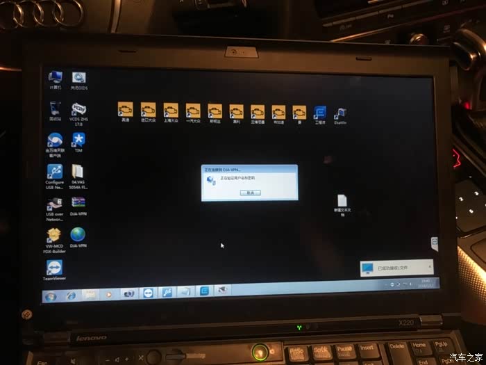

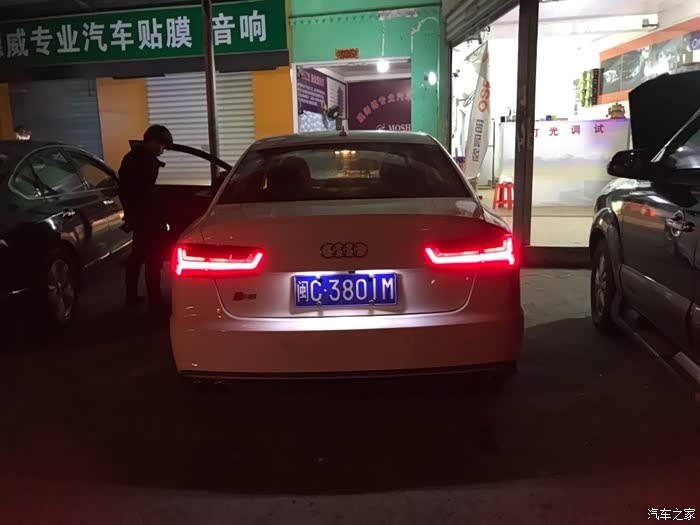

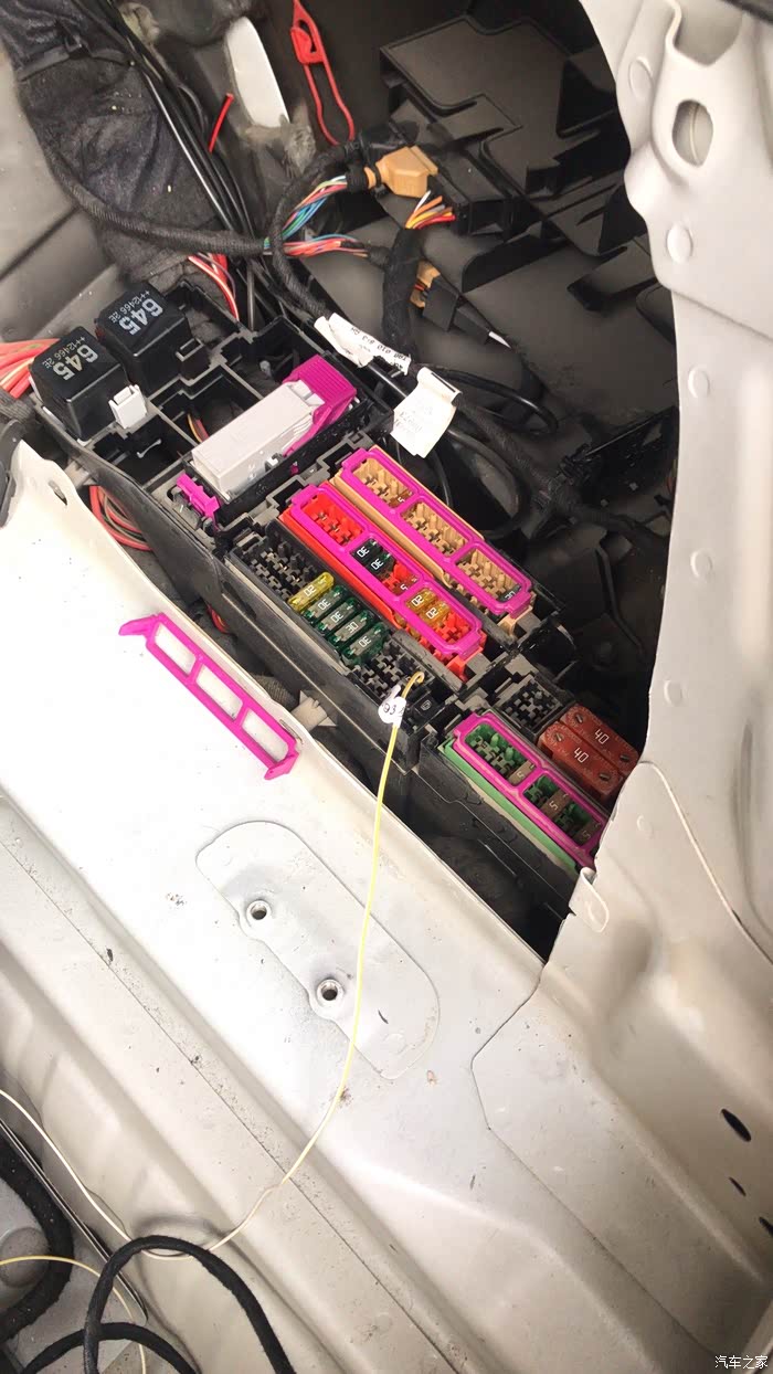

接下来就是找台5054的电脑必须要5054的可以上网的,大点的车行一般都有,插上汽车驾驶座脚上的接口对方远程刷数据,远程师傅也是卖灯介绍的,我们福建就厦门一家会刷数据 远程一次200 也有收300

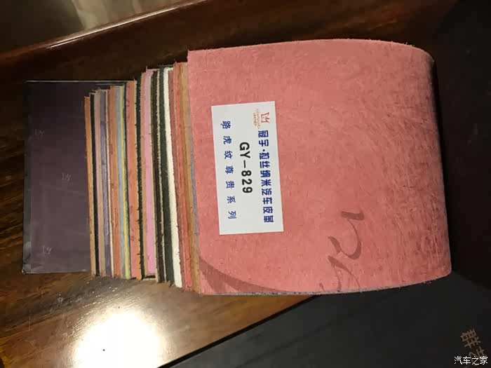

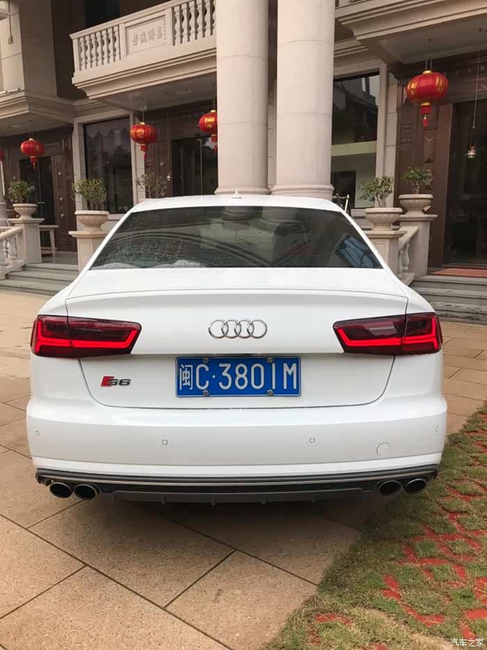

下面是包皮的效果,改装尾灯包皮是同时的,之前就一直想换皮 不知道选什么颜色,朋友的揽胜高配加长 怕啦美啦 宝马5系新款 飞驰宾利红 内饰是红色给人感觉比较高端新颖别致 所以最后选择了红色
