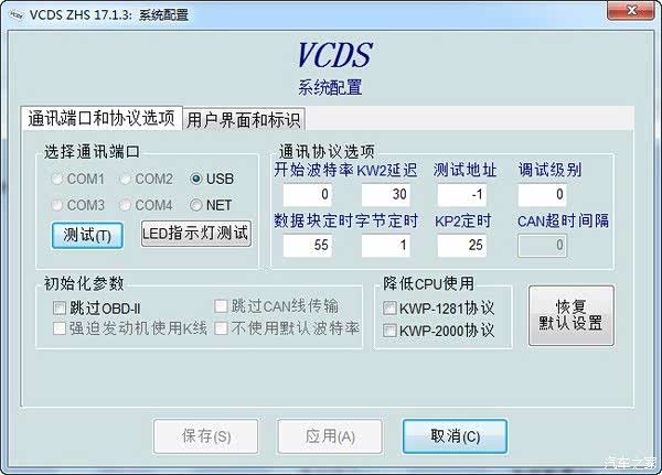

以下教程仅适用于VCDS 5053 12.12 或者更高的版本
改编码前请备份原车各控制单元编码
同时你的VCDS5053版本要足够高!
确保你的5053是在12.12或者更高的版本上,才能实现我今天要讲述的功能。

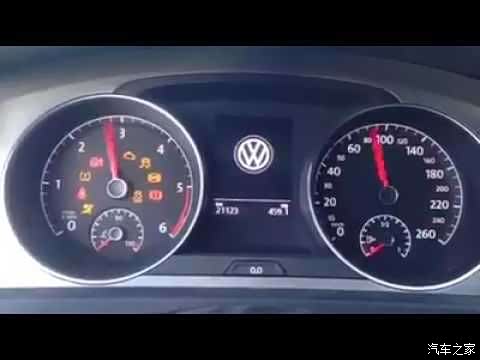

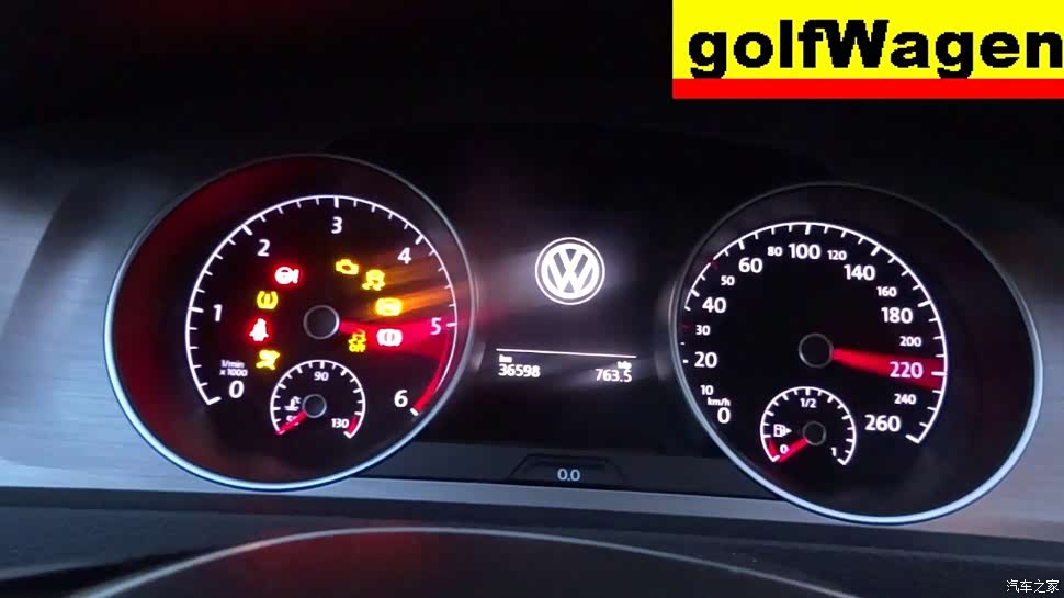

刷出指针自检的方法
刷运动指针 仪表自检请打开5053
进 17仪表板--07编码控制--长编码帮助--第1字节 bit0 前面打钩 点保存

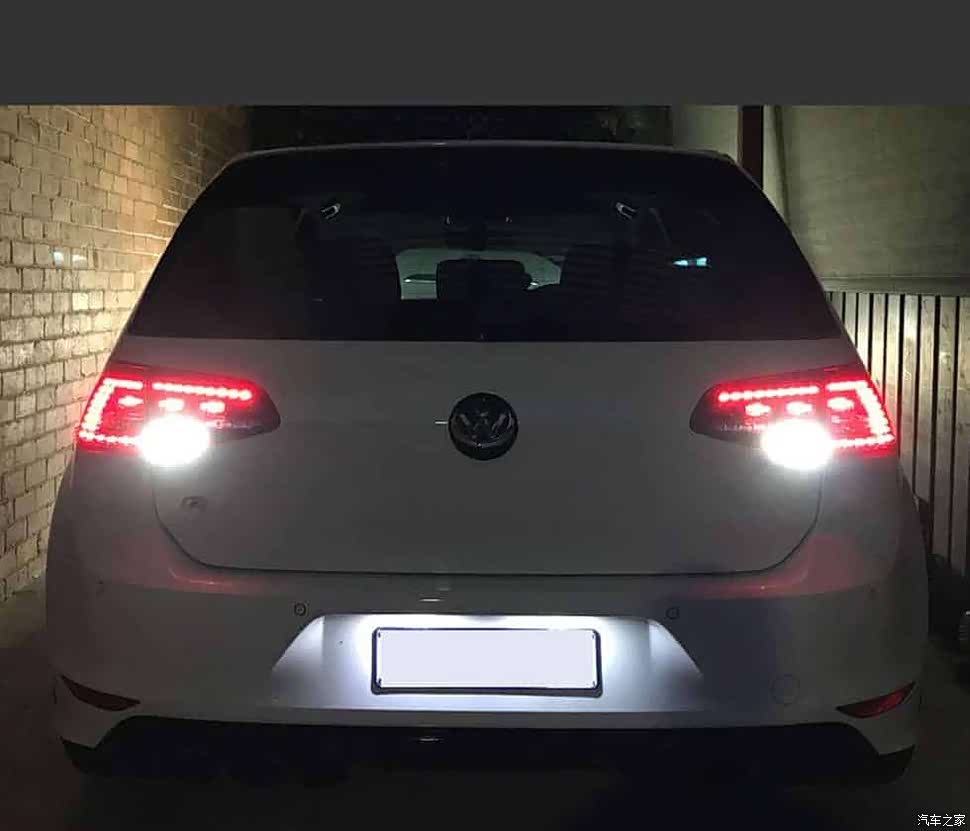

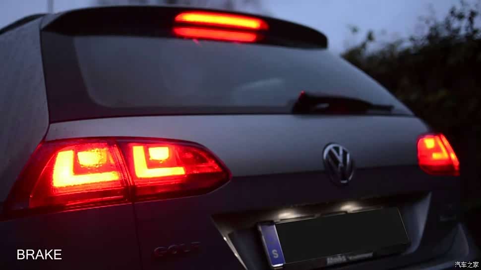

刷出踩刹车尾灯四个亮
打开5053--选择模块--09中央电气--安全访问--输入31347 点执行--进10匹配
通道选 (8)-Leuchte27NSL RC6-Lichtfunktion C27 默认值是未激活 选“制动灯”点 执行
然后通道选  (10)-Leuchte27NSL RC6-Dimmwert CD 27 默认值是0 下面新的数据输入“100”点 执行

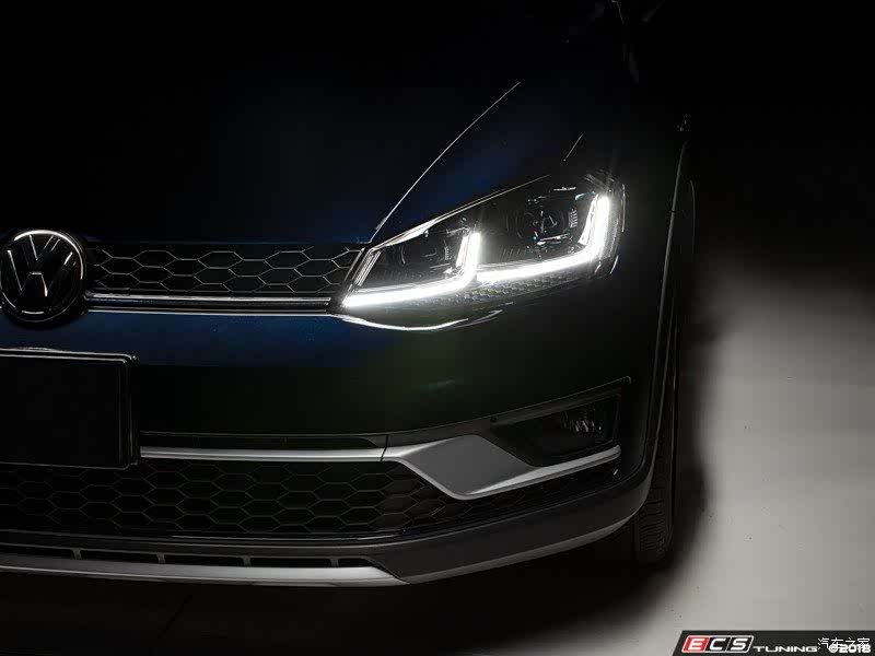

禁用日间行车灯
打开5053
09中央电气--安全访问--输入31347 点执行--返回--进10匹配--下拉菜单 选择
(3)-日间行车灯-Werkseinstellung fuer Tagfahrlicht Freischaltung BAP/Bedienfolge
默认的数据为“激活”新的数据选择“未激活”点执行就可以

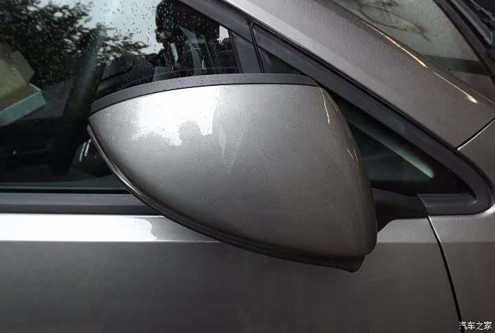

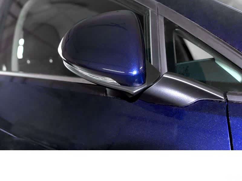

右侧倒车镜倒车下翻
倒车镜倒车下翻有个前提必须是旗舰或者改的是13线支持下翻的倒车镜),至于其它配置,您可以试试。
打开5053--52乘客侧车门控制器--07编码控制--长编码帮助--第四字节改成"DC" 执行保存
然后进入--09中央电气--安全访问--输入31347 点执行--返回--进10匹配--下拉菜单 选择
(17)-访问控制2-Spiegelabsenkung bei Rueckwaertsfahrt
默认"未激活"改成“激活”
然后退出 进-09中央电气 ----基本设定(B)-04----所有匹配值的复位
然后学习一边才可以生效
学习步骤:着车-挂倒挡-把倒车镜开关拧到R位置-自己设定一个角度-挂P档-熄火
禁用安全带报警
打开5053--选择17仪表板--选择10匹配--下拉菜单 选择停用座椅安全带报警  默认值"否" 选"是"执行
遥控锁车折叠倒车镜
打开5053--09中央电气--安全访问--输入31347 点执行--返回--进10匹配--下拉菜单 选择
(23)-访问控制2-Funk Spiegelanklappen  默认值“未激活” 选“激活”执行
现在锁车折叠的功能就开通了。 之后进入下一项
(24)-访问控制2-Funk Speigelanklappung Modus  会有两个选项
by convenience operation via remote control key
选择这项 执行后 锁车长按 两秒 遥控锁车键 倒车镜会自动收折
by look command via remote control key
选择这项 执行后 按下锁车键 倒车镜会立即折叠 无需等待

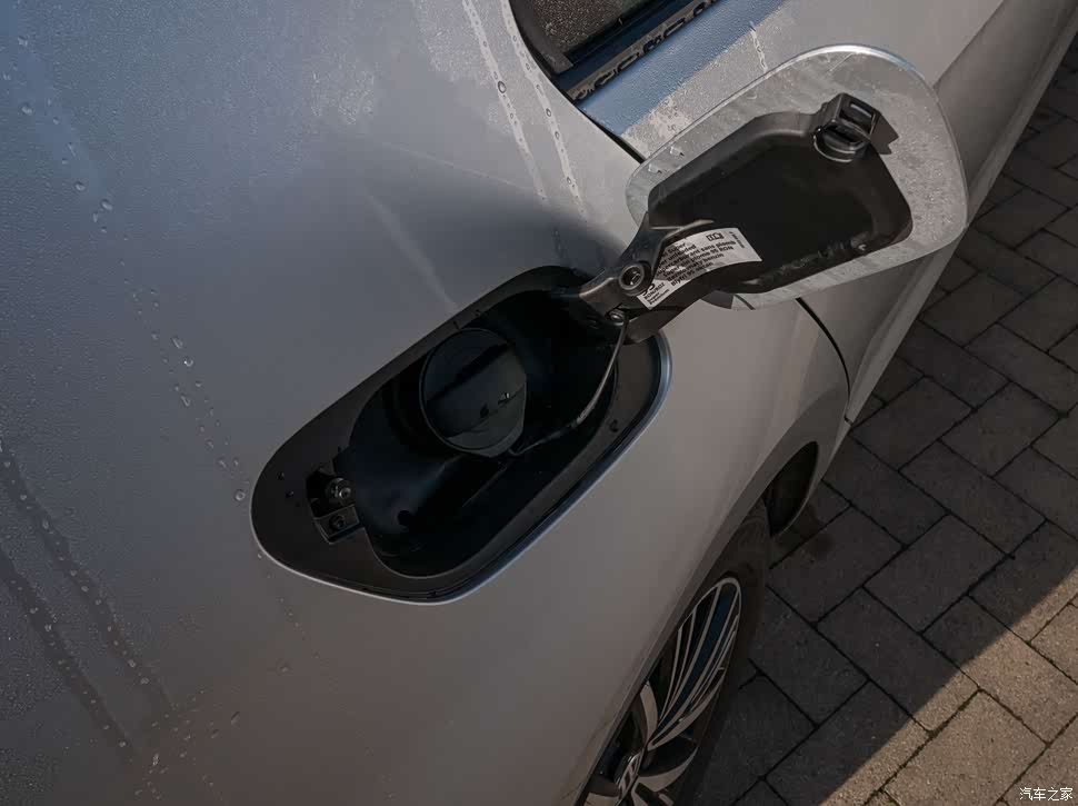

燃油加注量
打开5053进-17仪表板--07编码控制--长编码帮助--第10字节 bit4 前面打钩 然后执行
这个功能还是挺实在的,怎么出厂非得给隐藏起来?套路啊,太套路了

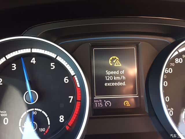

开启限速提醒功能
打开5053进-17仪表板--10匹配功能
匹配通道选择--(1)速度警告  选择激活  点击执行
然后再选择匹配通道(3)速度警告  在新的数据中输入想要告警的速度 点击执行即可

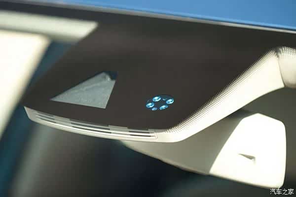

雨天自动关车窗
雨天自动关车窗功能需要有雨感应器的支持,适用于豪华版 Rline版 旗舰版以及后期加装了雨感的车辆
这个四个眼睛一样的东西就是雨感应器探头
首先打开5053-进入09中央电控--安全访问--输入31347--10匹配--找到下列通道
(15) 访问控制2-Regenschliessen_ein AUS--改为“激活"
(16) 访问控制2-Regenschliessen_art--改为"永久"
(28) 访问控制2-Menuesteuerung Regenschliessen--改为”激活“
然后返回进入09中央电控--07编码控制--0字节改成”06“ 然后 执行

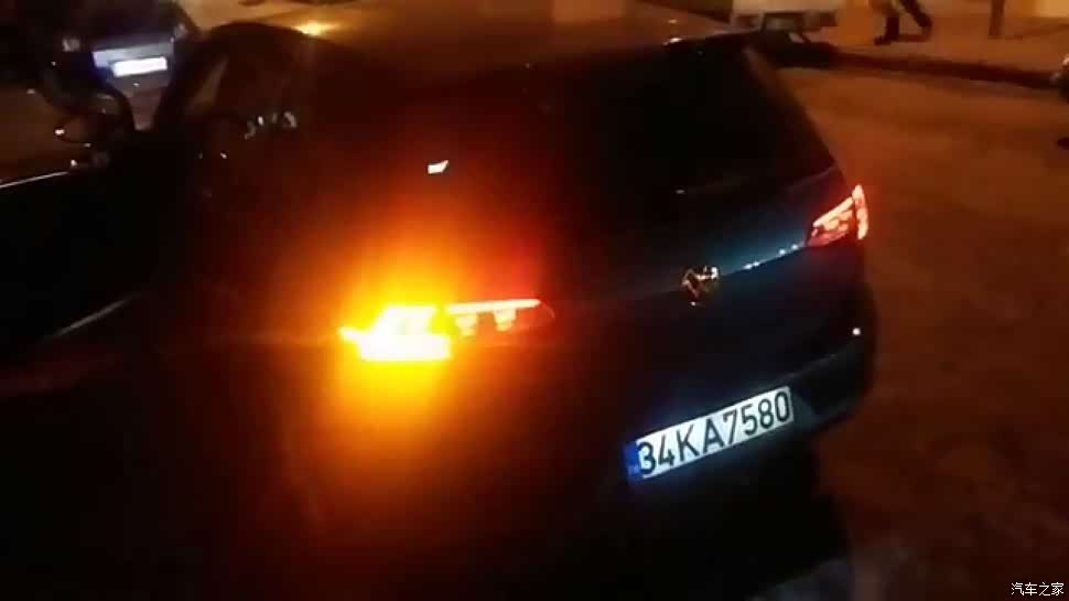

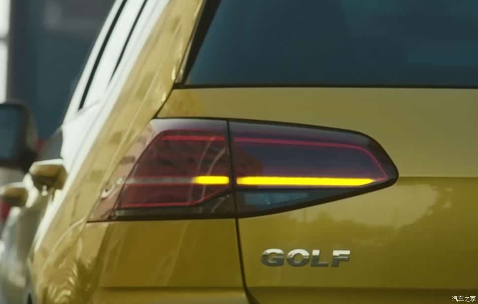

刷尾灯交替闪烁
打开5053--进入09中央电气系统--安全访问--输入31347--然后进10匹配通道
在选择通道内选择
(4)-Leuchte16BLK SLB35BLK SL KC9-Lichtfunktion A 16
原始数据为  Blinken links Hellphase
在新的数据内选择   Blinken links Dunkelphase
然后执行
然后再找到通道
(4)-Leuchte17TFL R BLK SRB3TFL R BLK SR KC3-Lichtfunktion A 17
原始数据为  Blinken rechts Hellphase
在新的数据内选择   Blinken rechts Dunkelphase
然后执行
接下来打开转向灯试试吧!效果很炫。

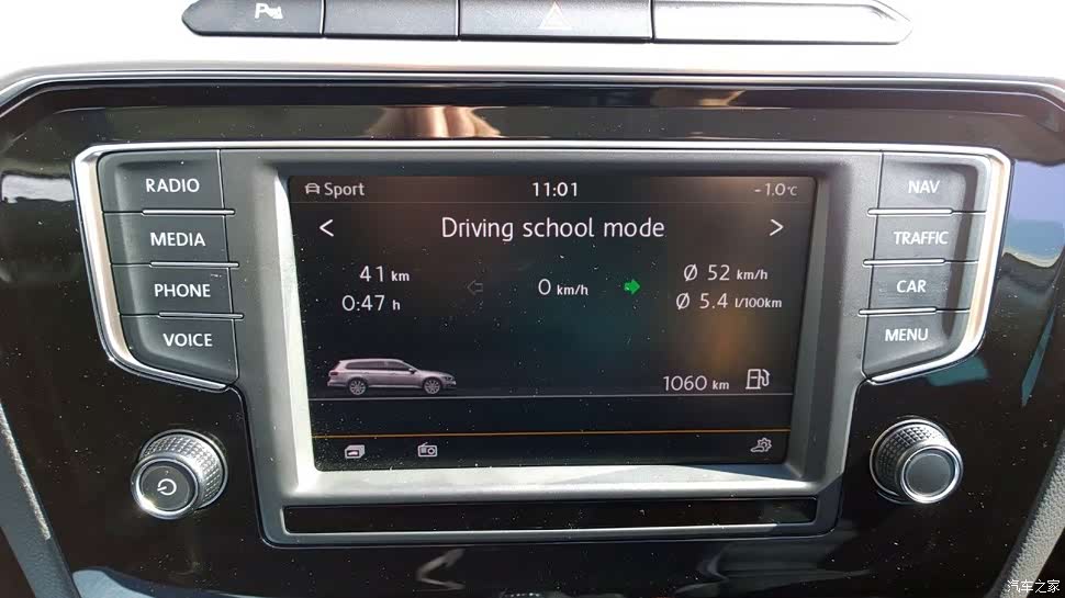

MIB驾驶学校模式
.驾校学习模式 MIB系统可以用 不过也是出厂隐藏着的功能
打开5053--进入5F信息电子设备--进入10匹配--找到下列通道
(11) 车辆功能列表CAN-Driving_school--改为"可用"
(12) 车辆功能列表CAN- Driving_school_msg_bus--改为"信息娱乐数据总线"
(171) 车辆菜单操作-menu_display_driving_school--改为"激活"
(173) 车辆菜单操作-menu_display_driving_school_over_threshold_high--改为"激活"

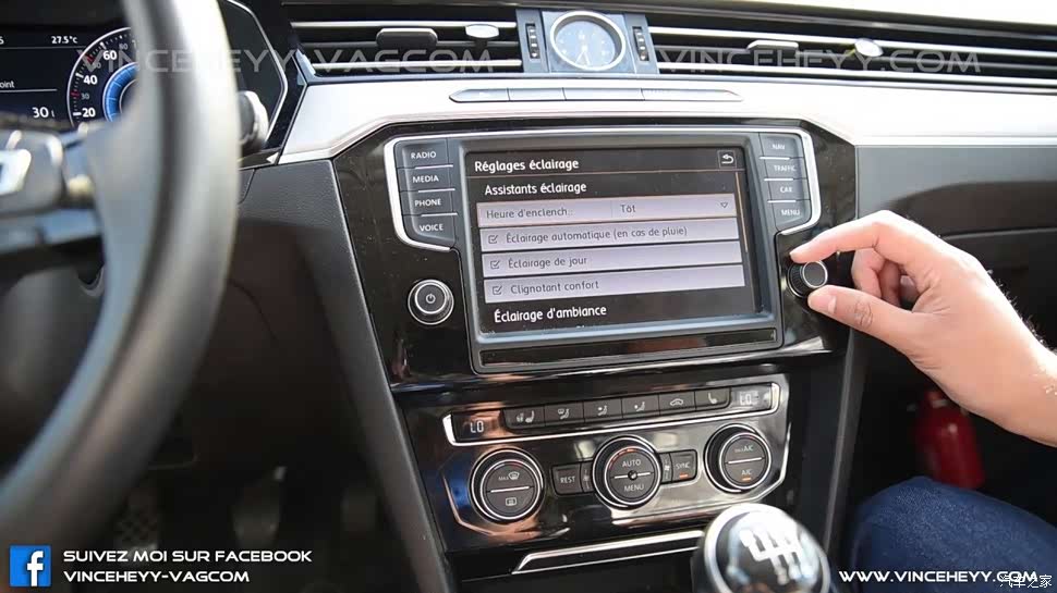

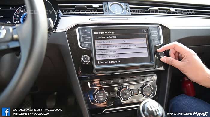

MIB里实现开关日间行车灯
MIB里实现开关日间行车灯
打开5053--进入09中央电气系统--安全访问--输入31347--然后10匹配通道找到以下通道
(2)日间行车灯-tagfahricht aktmerung durch pap oder bedienfolg moeglich 改为"激活"
然后看一下MIB系统里的车灯菜单吧

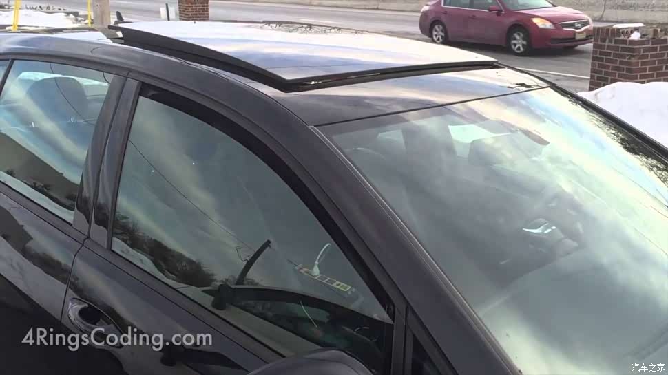

长按解锁键开天窗
(10)访问控制2-SAD Richtung Komfortoeffnen→tilting(倾斜)改为Open(打开)
设定之前是长按解锁天窗只翘起来一点点
修改倒车灯亮度
你知道吗?原厂倒车灯亮度是可以调的,至于多亮,你说了算
(6)-Leuchte28RFL LC11-Dimmwert AB 28  左侧倒车灯
(6)-Leuchte29RFL RA64-Dimmwert AB 29  右侧倒车灯
默认值为86,也就是说亮度为86% 改多少 你看着来

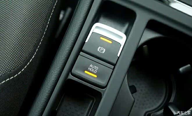

电子驻车控制日行灯
(5)日间行驶灯--Tagfahrlicht Dauerfahrlicht bei  Handbremse abschalten改为"激活"

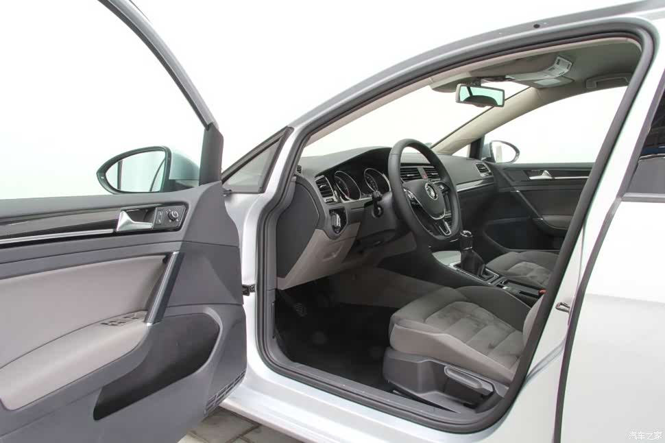

熄火开门后玻璃升降器依然可用
(14)访问控制2--Freigabenachlauf FH bei  Tueroeffnen abbrechen 改为"未激活"

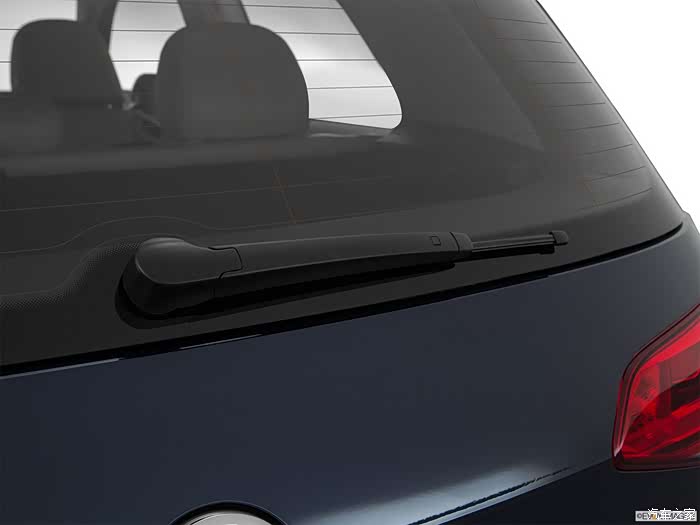

打开前机盖后雨刷器停止工作
(19)雨刮--Wischer Stopp bei Oeffnen der  Motorhaube--改为"激活"
