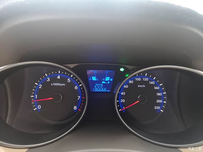

这个里程是觉好看,于是靠边停来拍
保养时忘了拍了,过了周多的时间,也就上班啥的用用车
看了看结算单,反推出来保养时里程表应该是136705。
