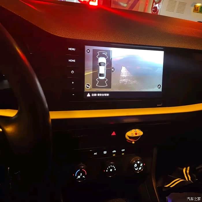

我的雨刮器有两个问题,一是我的车原车是没有前雷达,是加装的前雷达。每次使用雨刮器雷达就会触发,下雨天会一直响,很烦人。问了很多人还是没搞清楚问题原因,最终还是去买车的4s处理的。
解决办法:
4s店的售后维修师傅说是雷达模块的问题,有干扰,把雷达模块换一个位置就好了,当时操作因为没办法在场拍摄,详细处理过程没记录,但应该是操作比较简单,大概二十分钟就搞定了。(同款视野版可能有这个问题,因为当时视野版车型很多都加装了前雷达)

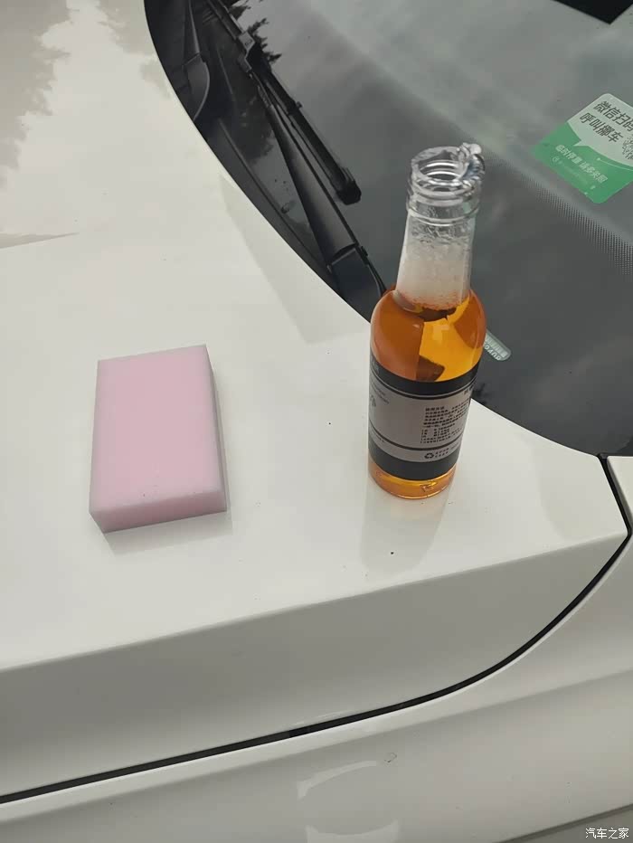

二是雨刮器刮水的时候有异响,这个估计很多人都有。大家都觉得换个雨刮器就行了,这个问题看似简单,但很多人忽略了一点,就是玻璃的油膜也会影响雨刮产生异响。
解决办法:

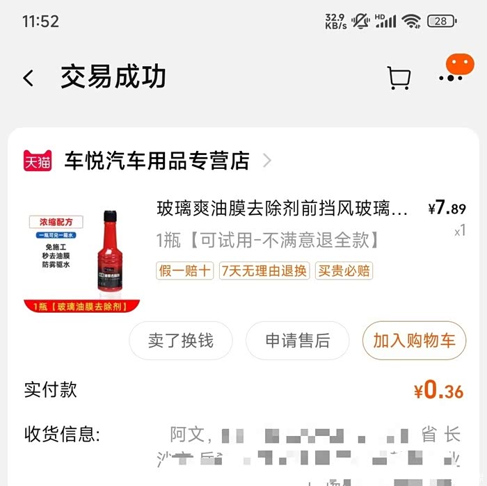

首先清理玻璃的油膜,可以从网上买油膜清除剂,也可以用牙膏。我是用的油膜剂方便,也便宜。直接将油膜剂倒在玻璃上,然后用海绵均匀擦拭,擦拭产生泡沫后用水冲干净。重点来了,雨刮器的胶条也需要用清理,将油膜剂倒在抹布或者海绵上,然后把雨刮器胶条来回擦拭一下,最后用卫生纸再擦干净。
如果还有异响,那就检查雨刮器与玻璃之间是不是纯在缝隙,贴合不平整也会有异响。
注意事项:
雨刮器异响不一定是雨刮器的问题,不要直接就换雨刮器。操作雨刮器的时候玻璃上垫好抹布,防止不小心掉下来打坏玻璃。也不要听信网上打广告那种静音雨刮,一刮就干净的。都差不多,主要还是靠爱惜。平时减少车辆暴晒淋雨,有油膜及时处理,这样能避免异响问题,正常雨刮用个3-5年没问题。
以上操作后还有异响那就可以换个雨刮了。

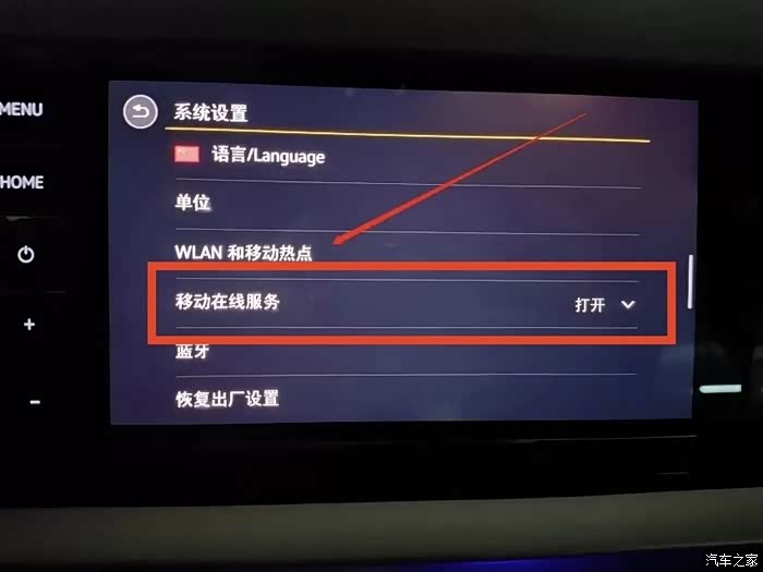

二.手机车联网问题
问题描述:
我的这个22款朗逸是有车联网功能,手机app上是可以实时更新车子的信息。但是经常车子的信息停留在很多天以前无法更新。

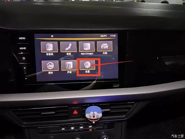

解决办法:
车子通电情况下,进入车机的设置选项,找到在线服务,将在线服务选择关闭。过5-10分钟后再将在线服务开启。正常这样操作一次后,车辆熄火锁车app就能正常更新。如果没能正常更新,可以重复这个步骤,加重启一次车机。最后还不行致电大众客服,让他们帮你重启后台数据就可以了。
注意事项:
这个车辆信息更新是不需要车机流量,车机没有流量也能更新。所以不要盲目去买流量,这个车机没有在线应用买流量也没啥用出,浪费钱。

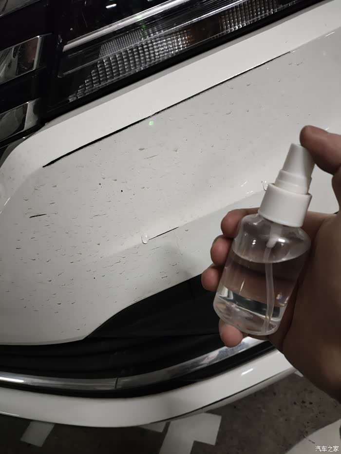

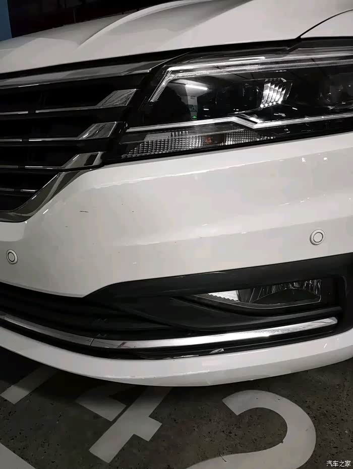

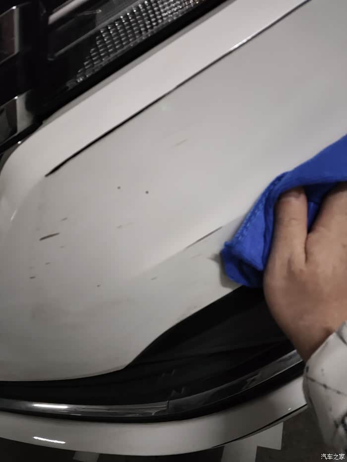

三.车子剐蹭
问题描述:
12月的时候车子跟别人发生了一点小剐蹭,前面保险杠掉了一点漆,问题不大,我就没有走保险,准备自己修复。
解决办法:

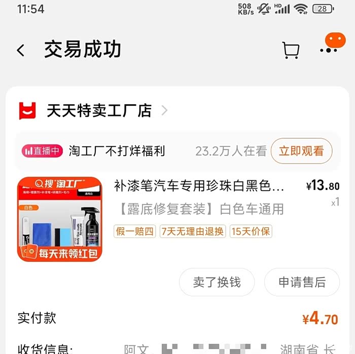

从网上购买补漆套装,然后按照操作流程一步步来。首先用抹布把剐蹭的地方擦干净,然后用研磨机来回擦拭,擦掉一些划痕,留下漏底漆的部分。再用补漆笔慢慢的将漏底漆部分补好,等稍微干一点后,用水磨砂纸打磨,砂纸需要带水打磨。打磨好后最后喷上镀膜剂。这样基本就完成了。
还是不专业,不是很平整
注意事项:
剐蹭如果不严重的没漏底的,直接用研磨机多擦拭几遍就可以了,划痕都能擦掉。漏底漆的不要用喷漆那种,喷漆因为需要一定的技巧,否则喷的不匀。用补漆笔涂更方便,一定要记得打磨要带水打磨。修复完三天了不要沾水。
大家日常开车时还是要专心驾驶,我就是因为看了一眼其他的,没注意就剐蹭了。平时专心驾驶减少事故剐蹭,安全行车最重要!

油膜剂0.36元

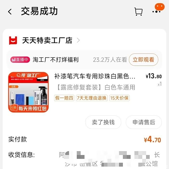

剐蹭维修费用:
补漆套装4.7元
