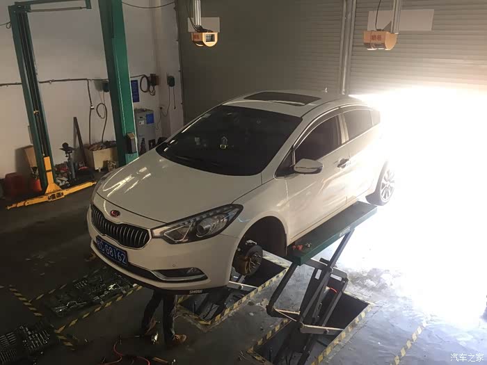

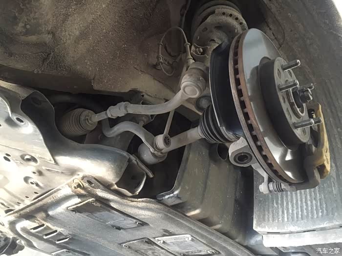

上升降机,拆下了个前轮。
前避震筒还没发生漏油。

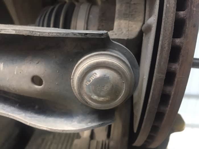

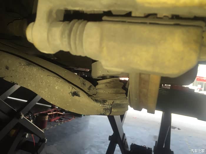

球头就是这个圆形的东西。

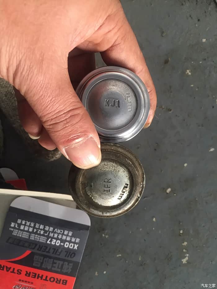

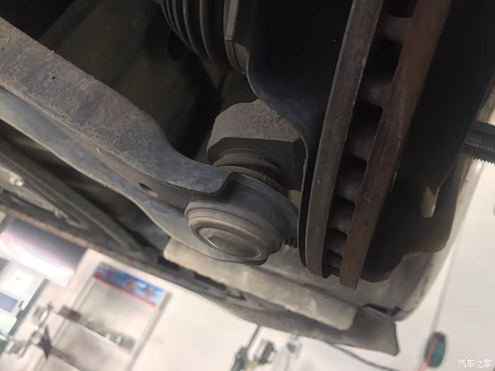

球头特写,上面有logo和钢印打码。
要拆下来摆臂才方便更换球头。

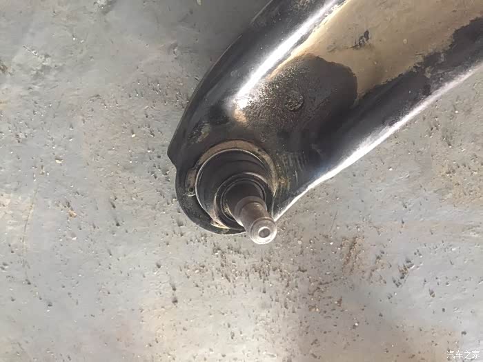

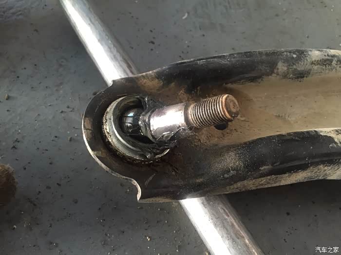

卸下球头上的防护胶套,可以看到里面抹了很多润滑油的。

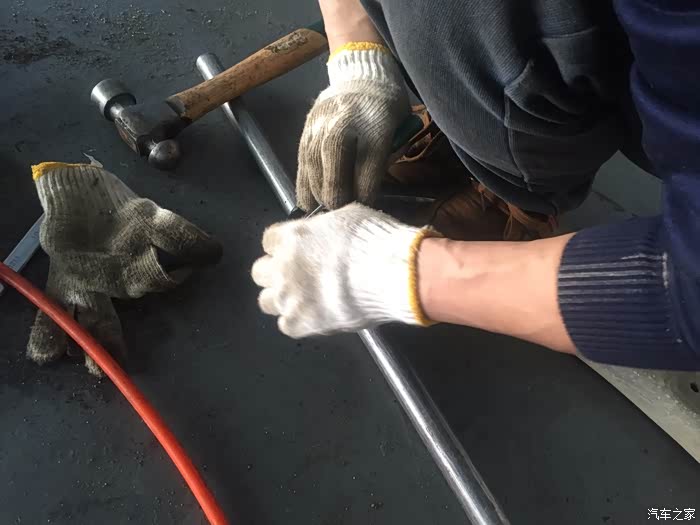

刚开始用直接砸的方法,球头不能和前摆臂分离。

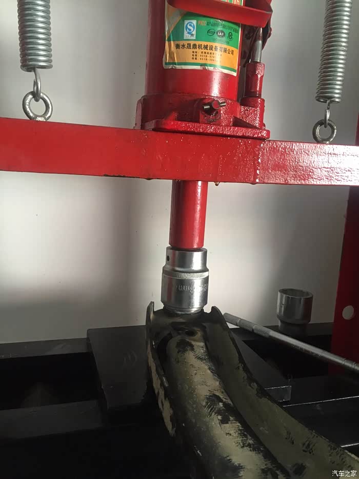

上液压台,一下就弄出来了。

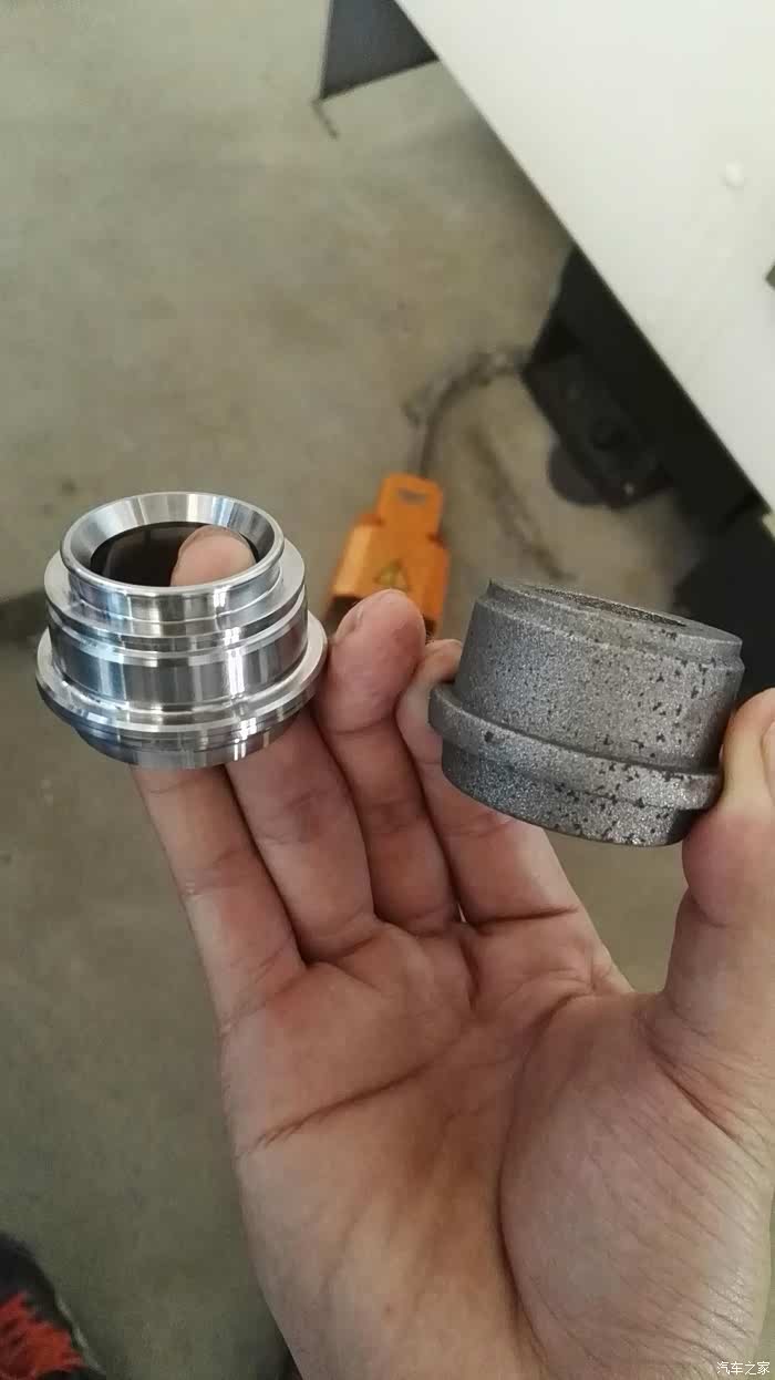

新旧球头对比,logo是一样的,只是钢印打码不一样。
