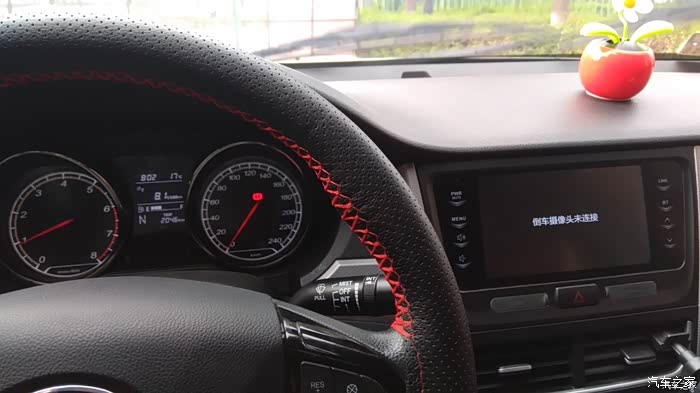

说一下我遇到的问题,也是网上很多人问的,就是安装完了后显示摄像头不链接,并且是黑屏的。

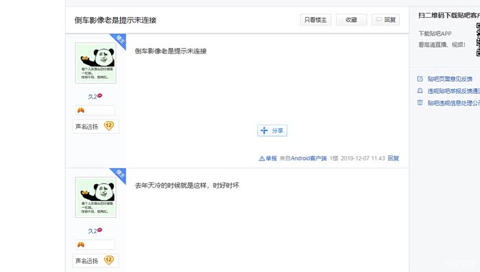

这个图是我在吧里的粘贴的,别介意,主要是为了帮助大家解决问题,应为我也是遇到了一样的问题最后找到原因,忙了很久。首先是接线,

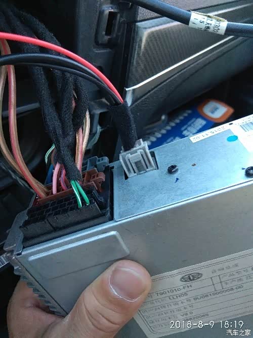

就是这根线,我是买的摄像头带的中间的那个,估计大家也会买中间这种吧,我怎么找到原因的呢,就是应为安装过程中无意发现的,解决了后续又出现问题了。

由于这个卡子是安装不好,导致1处头是不够长的,无法完全插入车机的口中,2处是热熔胶粘的,你自己可以把2处黑色的线扒开看看,在车机工作时候会发热,把热溶胶融化,尤其是夏日,太阳一晒,那温度你自己想把,接头松了,导致1处无法完全紧固在车机上,就会显示未连接摄像头
大部分出现这个问题的车主就是接头的线会卡子中松动导致的,我的问题就这样,尤其在车颠簸时候,并且有的额网友反馈冬天夏天还不一样
建议出现未链接摄像头问题的在这个转换线上找找问题,或者使用简易版的线,这个没有卡子,线的乱动
使用最左边的转接线试试,或者保证中间的线接头够长,后面的热溶胶够牢固,17-18款的车接线就会更好保证不会里面的线虚接,大家可以回去看看是不是这个问题,我目前已经完美解决了倒车影像不显示的问题。希望能帮助大家,说一下有些图是在论坛里粘贴的,主要是为了帮大家解决问题,在电脑旁没下去自己照相,
