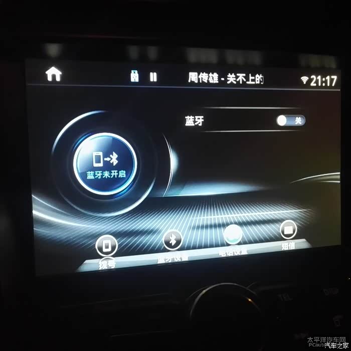

首先把车上的蓝牙开关关闭

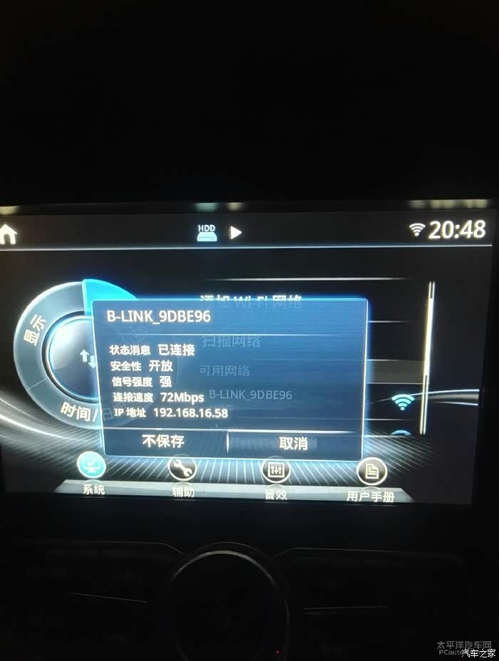

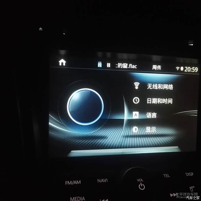

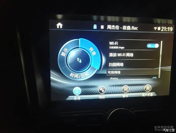

把车机上的无线网连上,记住电脑要和这个是同一个网络,。然后点开网络,记下IP地址,后面还要用,最好像小弟一样,拍张照

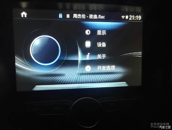

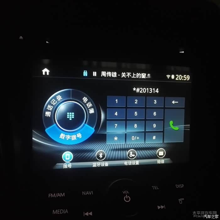

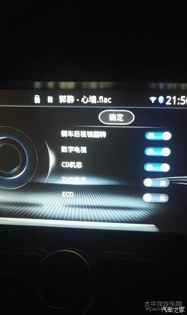

然后进入拨号界面,输入*#201314#
进入后,下滑
点击开发选项

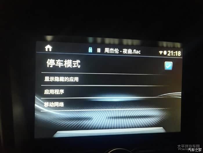

将停车模式后面打上勾,然后点击下面的 应用程序选项

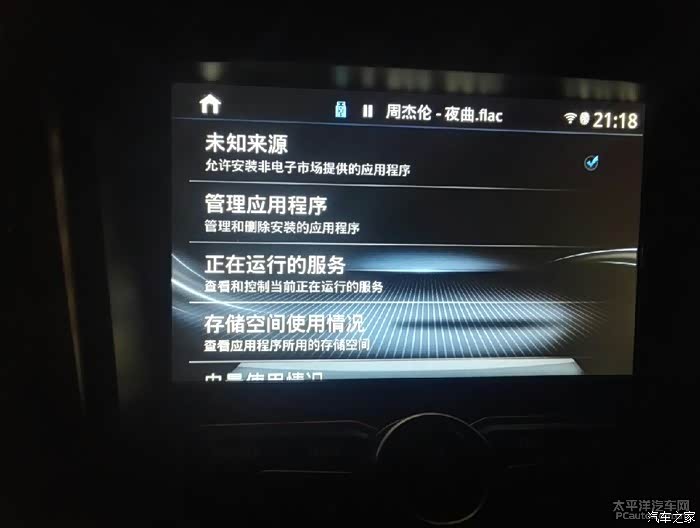

现在再把未知来源打上勾,这样才能安装上软件

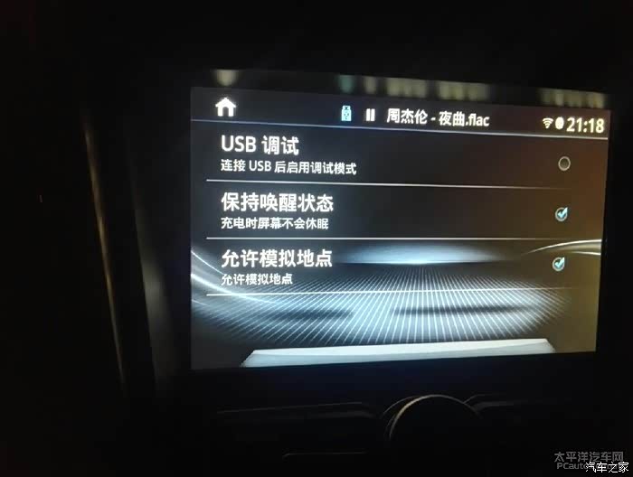

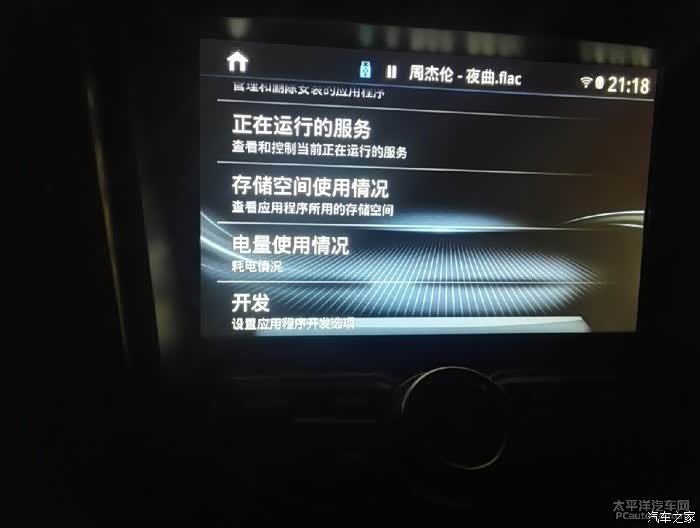

将屏幕往上滑,然后点击-开发

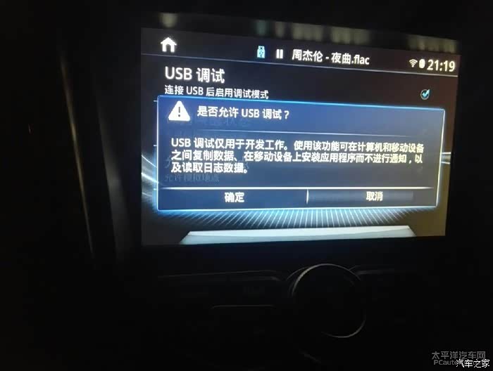

此时,USB调试处于关闭状态
将USB调试打开

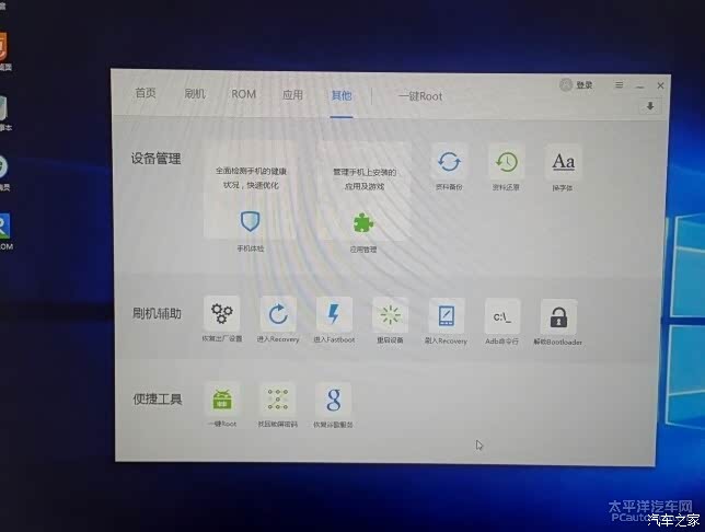

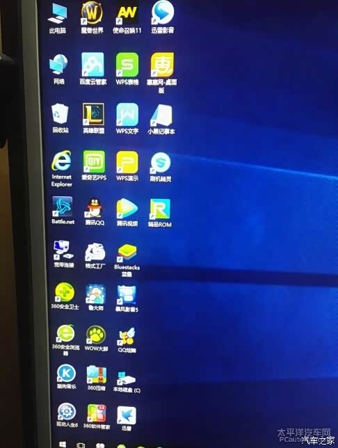

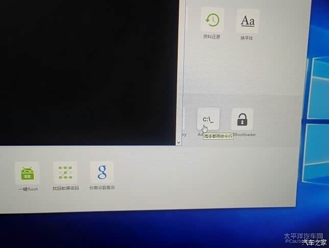

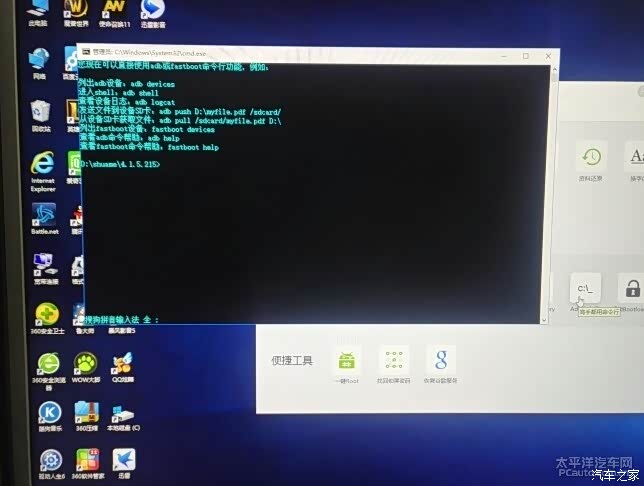

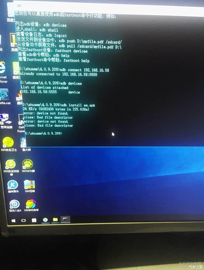

把电脑打开,下载个刷机精灵软件,在此提醒一句,记住软件的安装文件夹
进入软件,点击其他

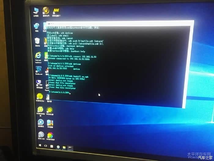

然后打开Abd命令行

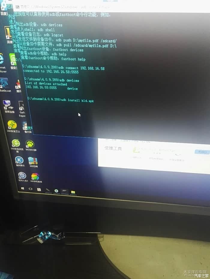

进入后,输入Abd  connect    随后在输入刚刚记下的IP地址 然后点击回车键

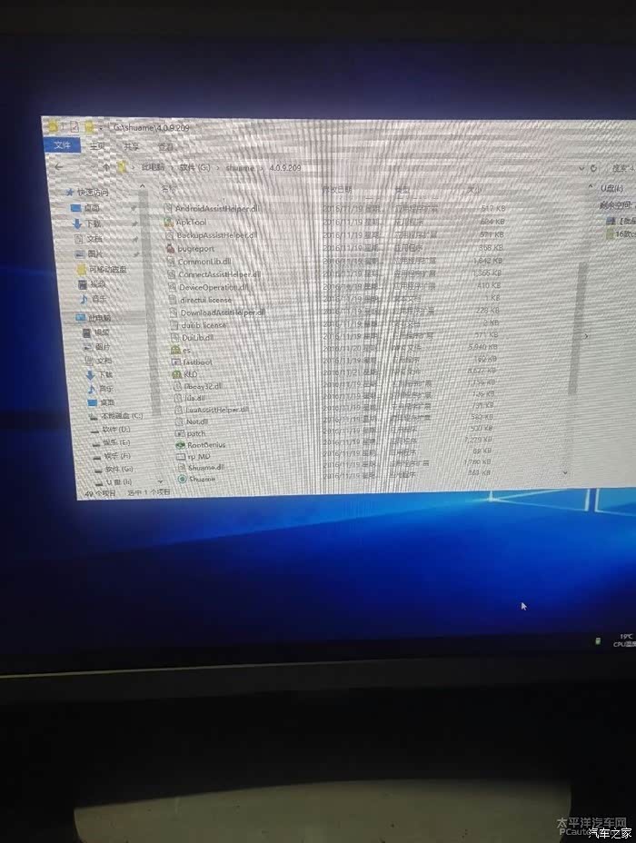

打开软件刷机精灵的文件夹,将需要安装的软件下载或放入文件夹
然后就是把apk软件放到Abd工具的目录,就是输入abd install 安装软件名称(如上面的es).apk。然后回车等会就好了

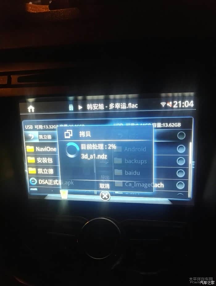

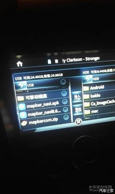

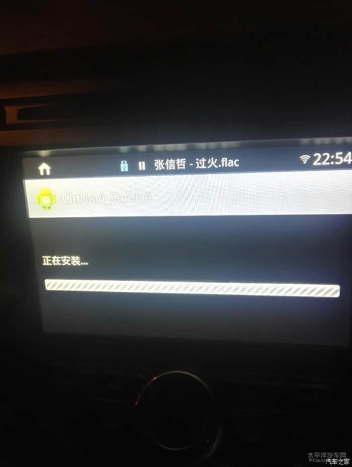

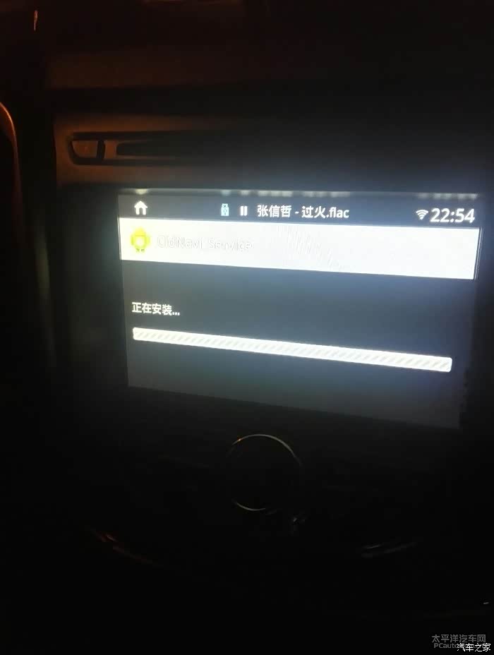

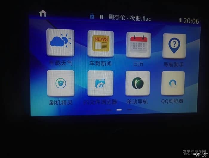

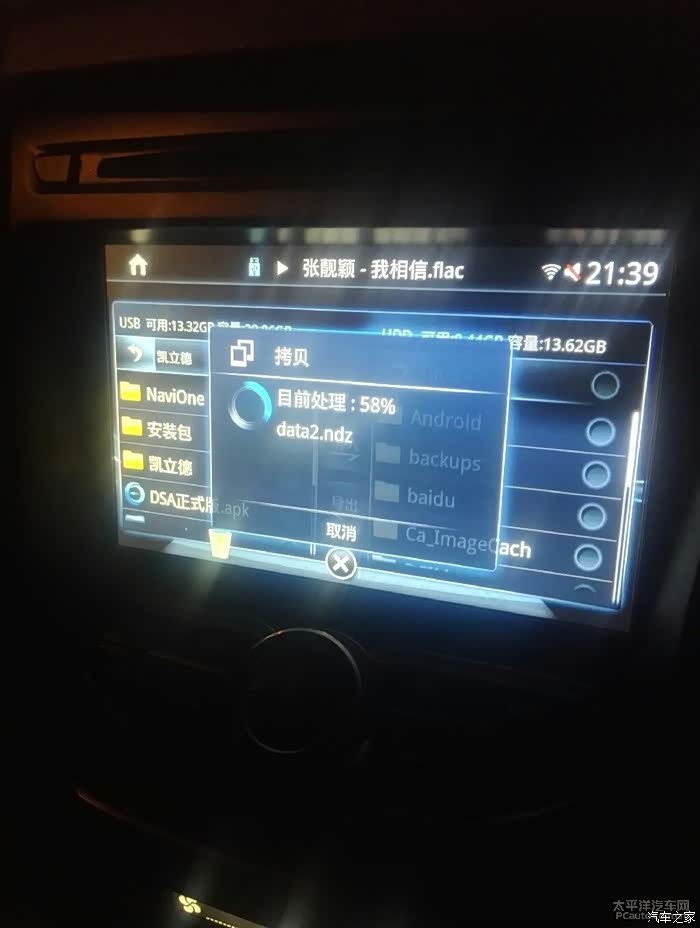

es文件浏览器安装成功,这时可以把要安装的软件apk下载在U盘中,然后使用es打开安装,凯立德导航还在其他导航需要把导航文件下载到U盘中才能使用
软件安装中
想要把导航安装在车机上的,就把文件复制到车身自带内存就行了,不过经过试验,不好用,还是留在U盘中好用???

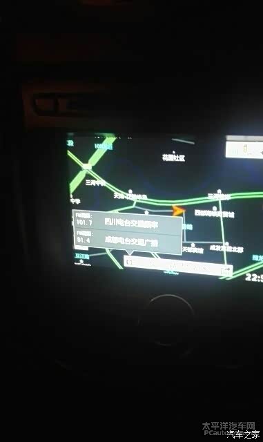

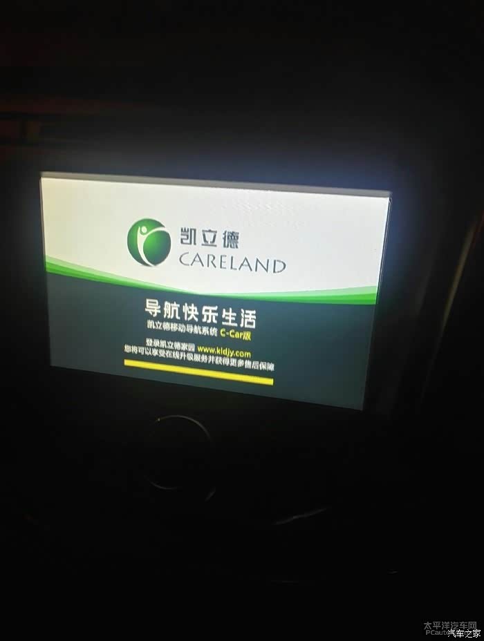

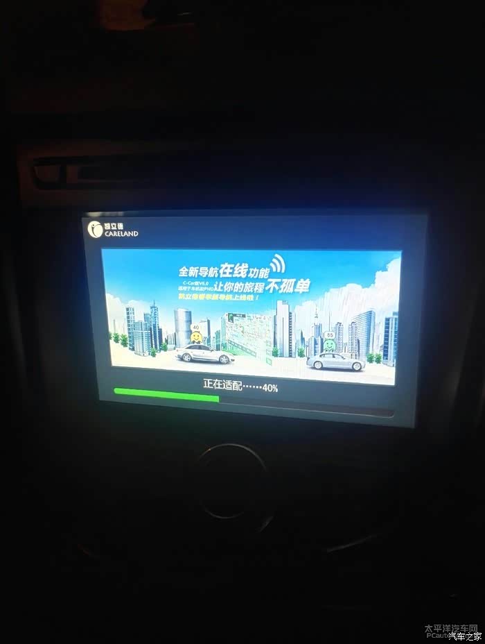

凯立德安装成功

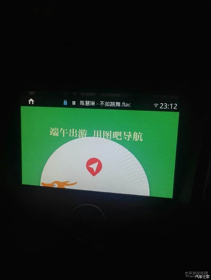

安装图吧导航

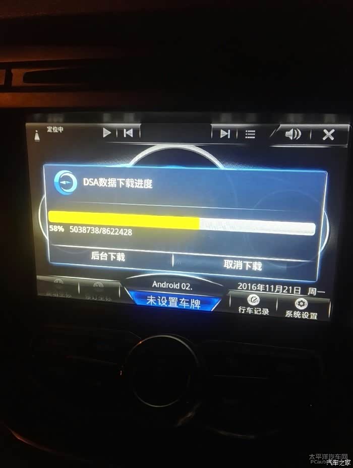

DSA电子狗也安装成功了

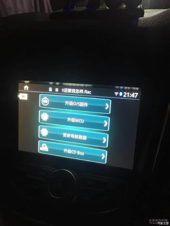

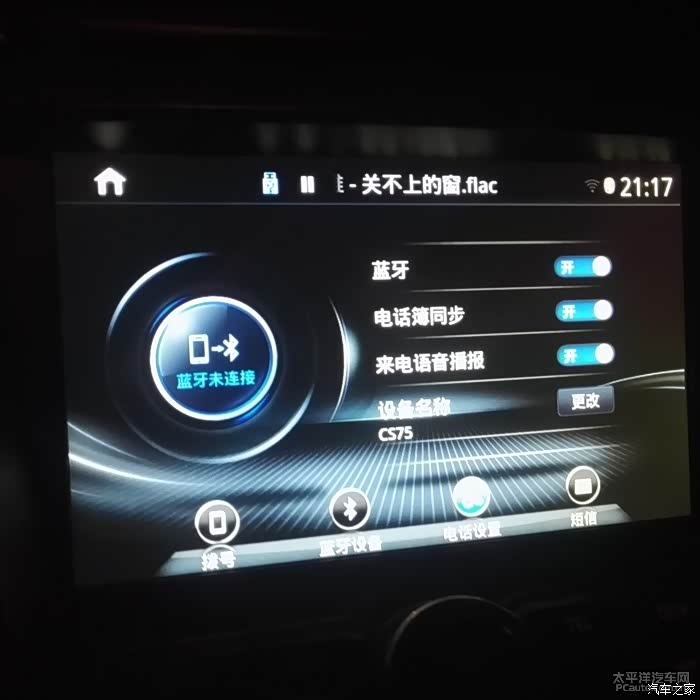

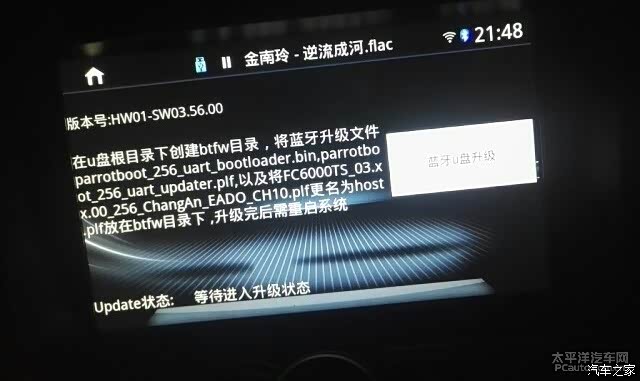

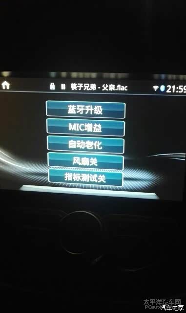

以下是楼主开始不知安装方法时,乱输代码后进入的,中途还把倒车影像弄没了,不过好在后面又弄出来了

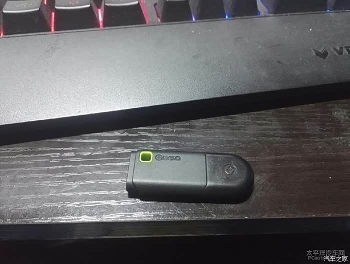

楼主用的台式电脑,买了个这个无线网卡
